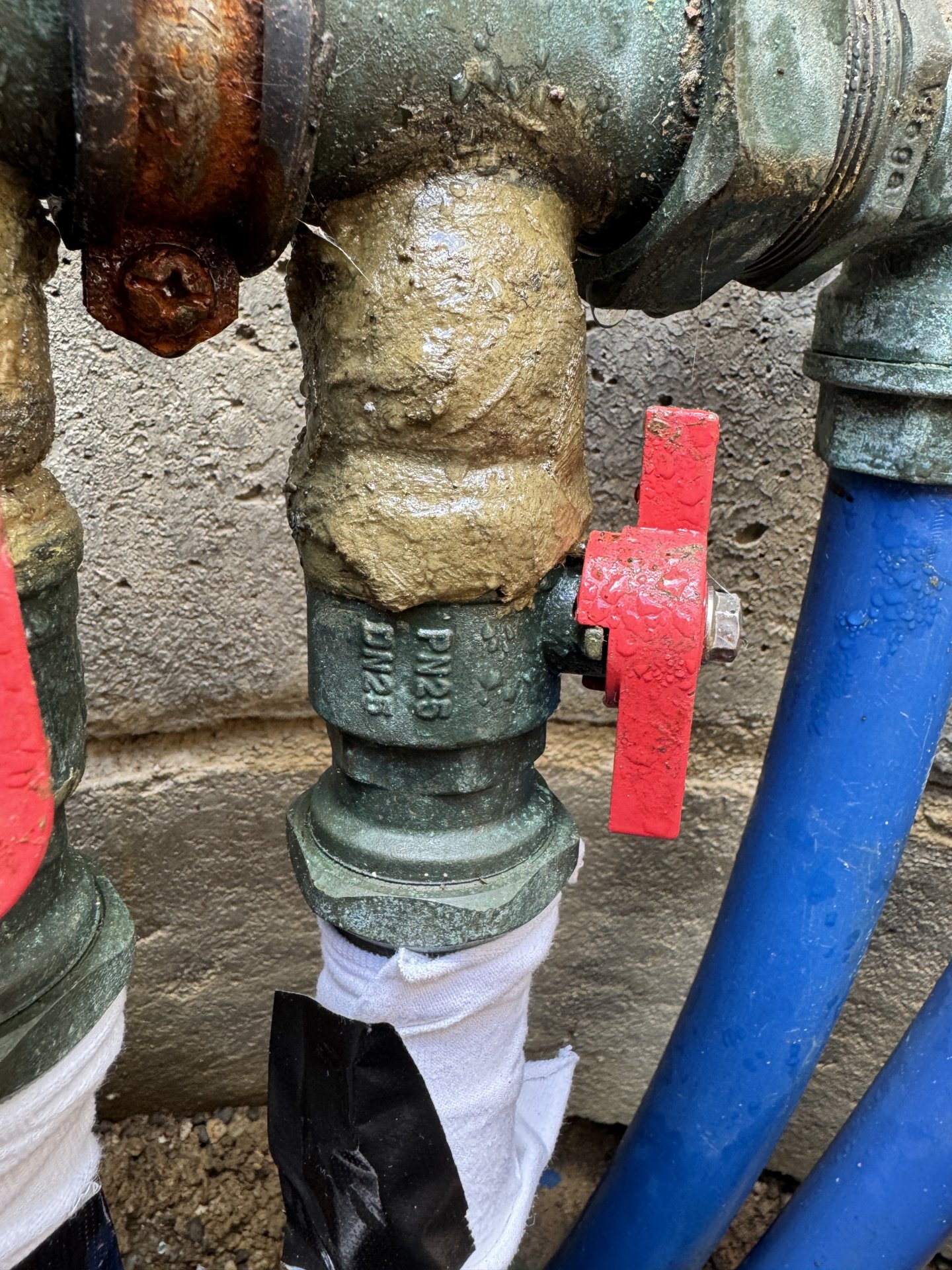

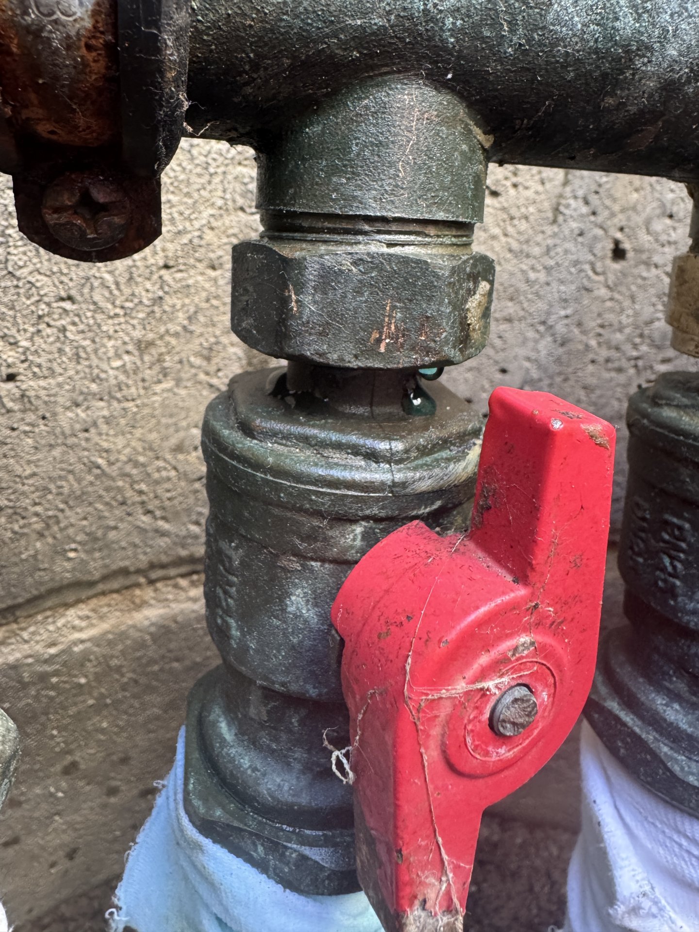

    ich habe an meiner Heizungsanlage einen Druckverlust auf der Soleleitung bemerkt. Das Problem hatte ich vor ein paar Jahren schon einmal, damals (noch in der Garantiezeit) hat mein Heizungsbaubetrieb das mit einer Art Klebeband um die Verschraubung am Kugelhahn, welcher am Soleverteiler hängt, "gelöst".

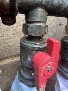

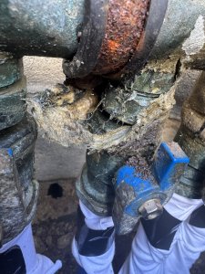

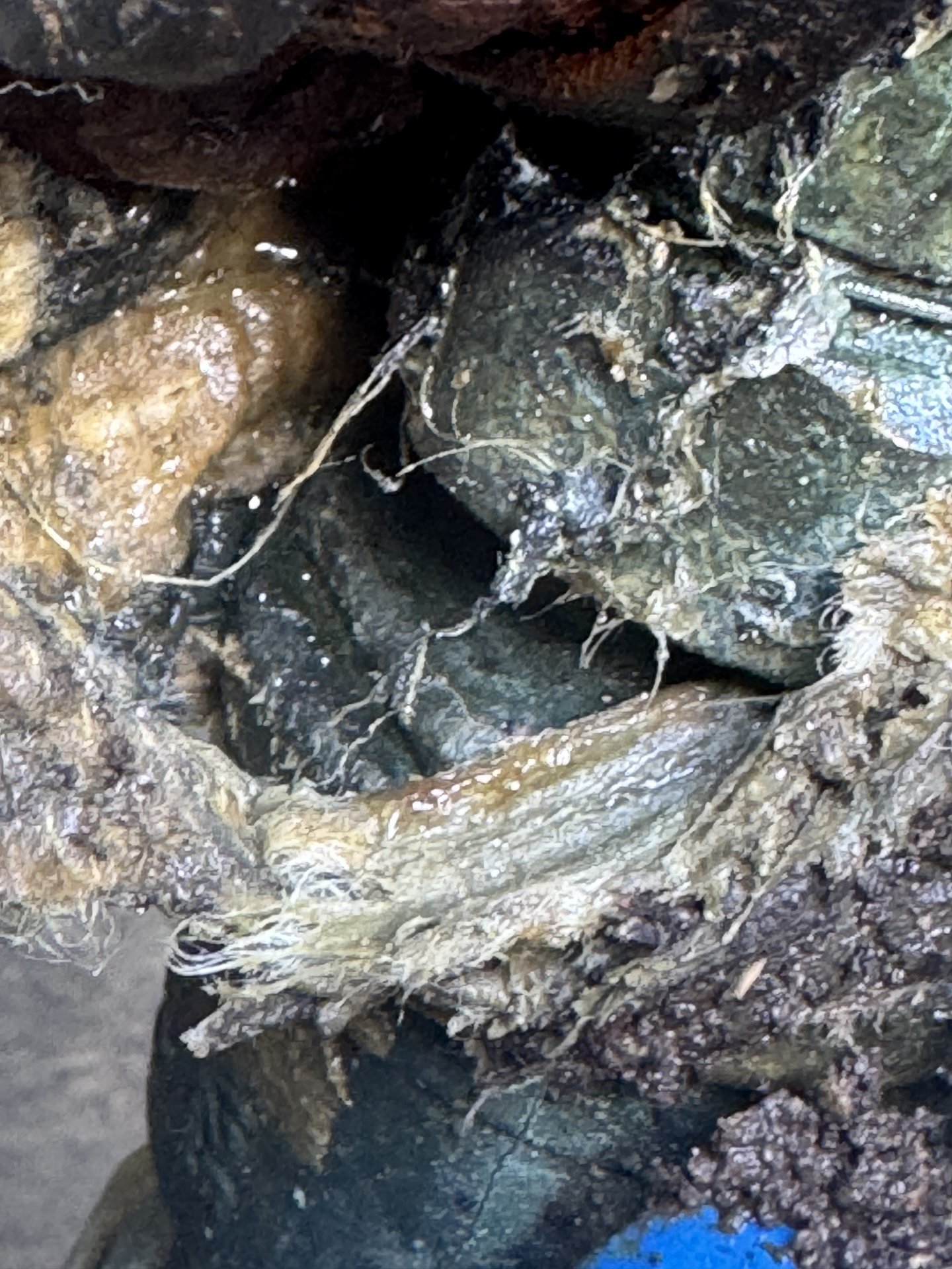

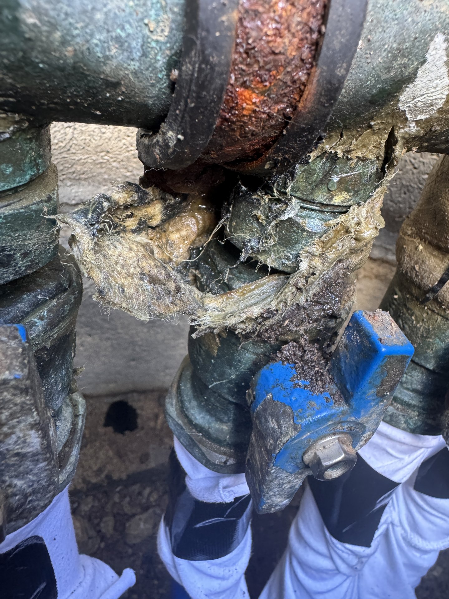

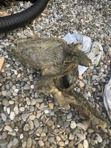

    Offenbar war das nur die zweitbeste Methode dies instand zu setzen. Heute habe ich mich in den Übergabeschacht begeben und habe das Klebeband entfernt, dahinter war natürlich Wasser und an einer Verschraubung tropft nun Sole aus.
    Morgen kommt ein anderer Heizungsbauer und wird das fachmännisch instand setzen.
    Wie kann ich das auffrieren in Zukunft verhindern?
    Es gibt wohl so eine Art Dämmung für Kugelhähne, meint ihr sowas bringt was?

    Ich vermute mal, dass das Klebeband den Schaden verdeckt hat, und würde nicht nur die tropfende Verschraubung machen lassen. Durchgehen würde ich auch die Dichtheit, den Frostschutzgehalt, die Feuchtigkeit im Schacht usw.. Sinn macht eine Dämmung um die Kugelhähne meines Erachtens nur, wenn trocken und sauber ausgeführt. Es droht nämlich die nächste, versteckte Problemstelle. Ich würde es mit einer geschlossenzelligen Dämmung angehen und nicht irgendwelche Reste für die Armaturen nehmen.

    Wäre dann Armaflex was?
