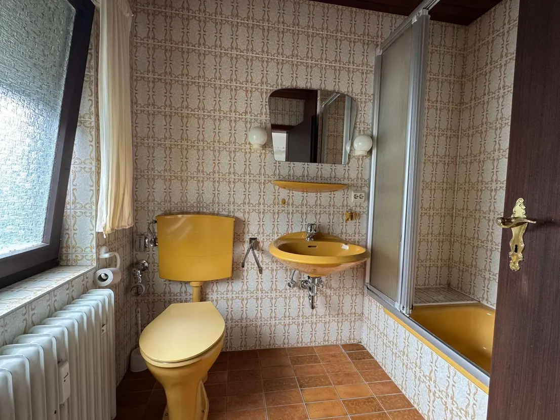

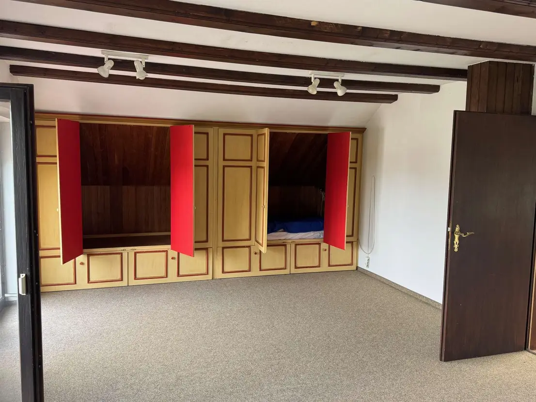

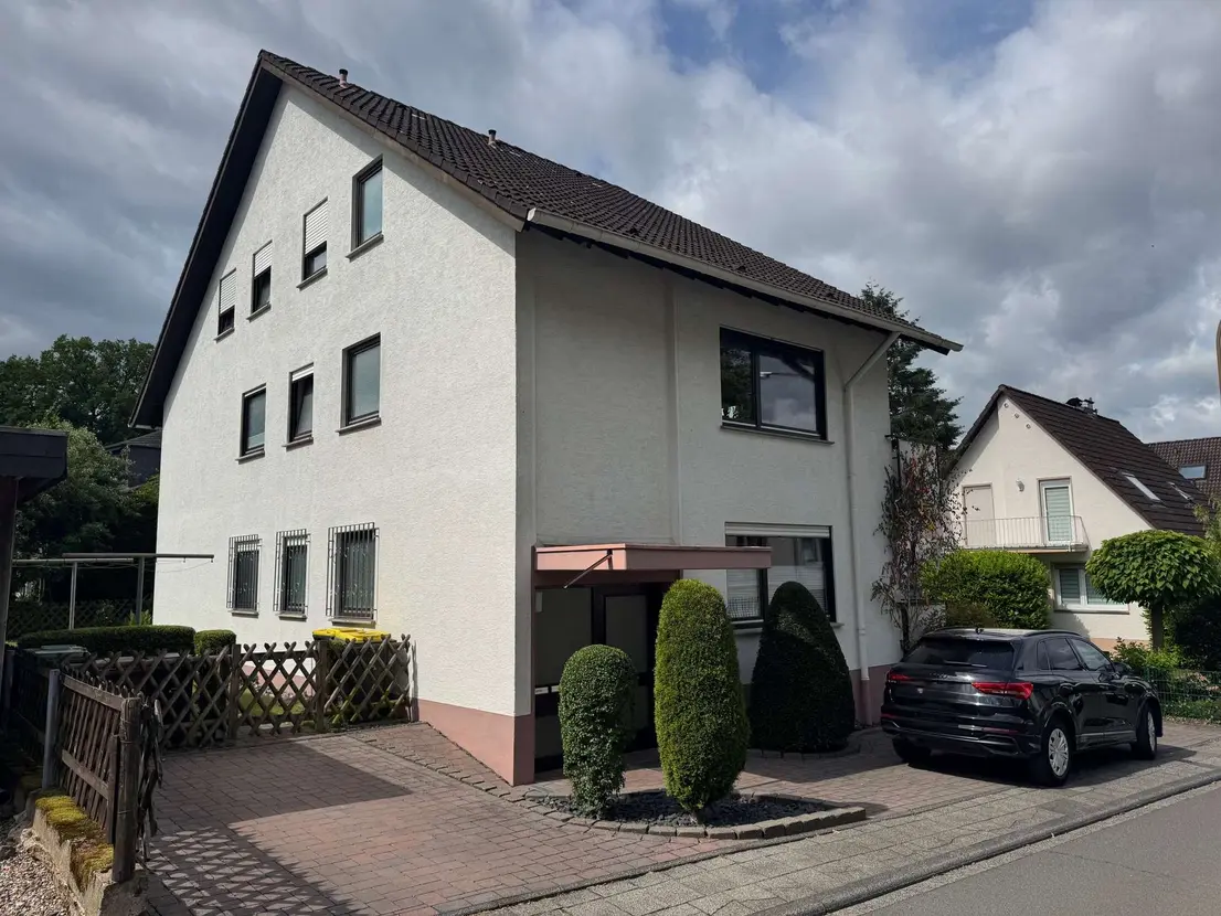

    2-Zimmer-Dachgeschosswohnung für 160 Tsd. Euro.
    • Renovierungsbedürftig
    • Wohnfläche: ca. 57 m²
    • Zimmer: 1
    • Hausgeld: 261 €/Monat
    • Zustand: renovierungsbedürftig
    • Baujahr: 1971
    • Energie: Bedarfsausweis, 270,98 kWh/(m²·a), Klasse H
    • Extras: Balkon, Einbauküche, Keller, Stellplatz
    • Lage: Ruhig, gute ÖPNV-Anbindung (Bus, Bahn, Flughafen)
    Risiken
    - Was mir da direkt auffällt sind die Energiewerte. Ich vermute am Haus wurde nie etwas gemacht.
    - Das ist eine DG-Wohnung, da ist es wahrscheinlich im Sommer sehr warm und im Winter sehr kalt.
    Frage
    - Würdet ihr die Wohnung für den Preis kaufen?
    - Da muss alles neu gemacht werden (Boden, Bad, Elektrik, Küche), wie teuer wäre das ungefähr? 50k?

    Zur Beurteilung wären ein paar weite Infos hilfreich:
    - Wo steht das Objekt (Stadt)
    - Wie hoch ist die Instandhaltungsrücklage
    - Welche Probleme wurden in den Protokollen der Eigentümerversammlungen der letzten 10 Jahre besprochen
    - Hast Du noch Sondereigentum
    - Wie ist die Eigentümerstruktur (wieviele Eigentümer gibt es, wohnen Eigentümer oder Mieter in den anderen Wohnungen, welches Alter haben die anderen Eigentümer)
    - Wie hoch ist dein Anteil am Gemeinschaftseigentum
    - Welche Pflichten ergeben sich aus dem Eigentumserwerb für dich (Flurreinigung,Gartenarbeiten,Winterdienst etc)
    - Fahrstuhl? (wäre ein Auschlusskriterium für mich)
    Du bist ja nicht nur für die Renovierung deiner Wohnung verantwortlich sonder mit deinem Anteil am Gemeinschaftseigentum für das gesamte Haus, und wenn da offenbar seit 50Jahre wenig investiert wurde, betrifft das z.B. Dach, Fenster, Fassade, Heizung, Keller, Strom, Wasser und Abwasser ... etc
    So auf den ersten Blick und wenn die Immobilie nicht grade in Stuttgart oder München steht, wäre mir der Preis auch angesichts des Investitionsstaus (viel) zu hoch.

    Das kommt auf so vieles an, was Du hier nicht schreibst:
    Lage, Lage, Lage
    Dann Heizung, Gemeinschaftseigentum,
    Regelung Sondernutzung/Stellplatz, Balkon
    Grundriss
    Bausubstanz, Fenster, Asbest?
    Man muss schauen, worauf sich die 170000€ beziehen - mitten in München ein Schnapper, am adW zu teuer.

    Ist das Dach nicht Gemeinschaftseigentum?!
    Ggfs. könnte man die Dämmmaßnahmen auf alle Eigentümer umlegen.
  8. #8 Ettlingen, 16.08.2025
    Ettlingen
    Ettlingen
    13.05.2024
    554
    138
    Das Dach ist zwar Gemeinschaftseigentum, die Miteigentümer werden aber keinen Beschluss fassen, in dem sie das Dach auf ihre Kosten dämmen lassen, obwohl nur ein Eigentümer davon profitiert. Bei einer notwendigen Erneuerung des Daches wird der Eigentümer der DG Wohnung die Mehrkosten der Dämmung übernehmen müssen.
  9. #9 Fabian Weber, 16.08.2025
    16.634
    6.643
    @Ettlingen, ich glaube das gilt aber nur, wenn der Mindestwärmeschutz nach DIN 4108 bisher gegeben war.
    Das könnte man halt mal ermitteln.
  10. #10 Ettlingen, 16.08.2025
    Ettlingen
    Ettlingen
    13.05.2024
    554
    138
    Ja, nur wird eine Eigentümergemeinschaft einer Erneuerung des Daches nur zustimmen, wenn es zwingend notwendig ist. In dem Fall müssten gesetzliche Anforderungen erfüllt werden und diese von allen Eigentümern getragen werden. In dem Fall könnte man die Kosten für die Dämmung, in der Tat nicht selektiv auf den Eigentümer der DG Wohnung abwälzen.
  11. #11 Fabian Weber, 16.08.2025
    16.634
    6.643
    Wenn die DIN 4108 nicht erreicht ist, dann müsste die WEG zustimmen.
