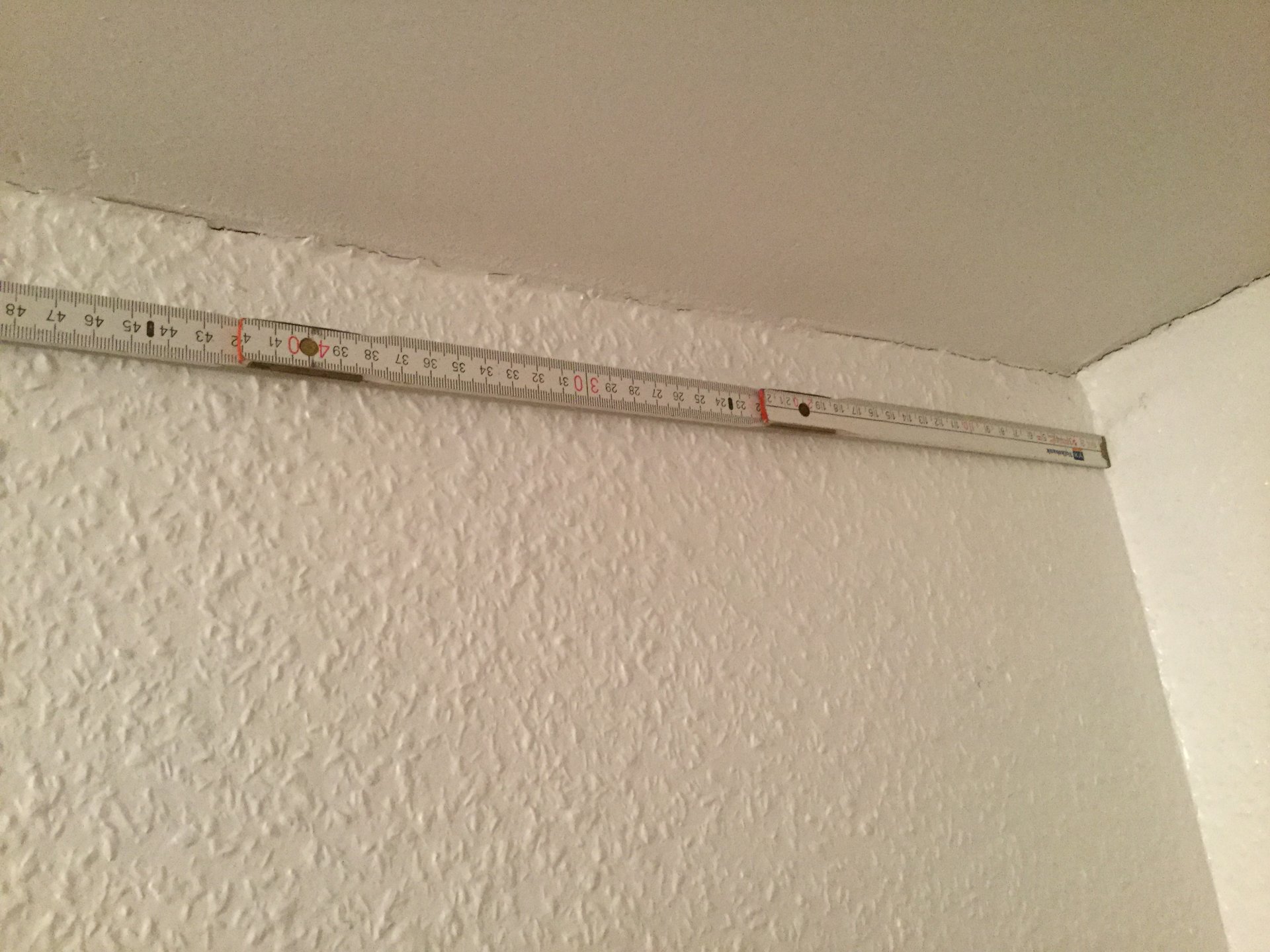

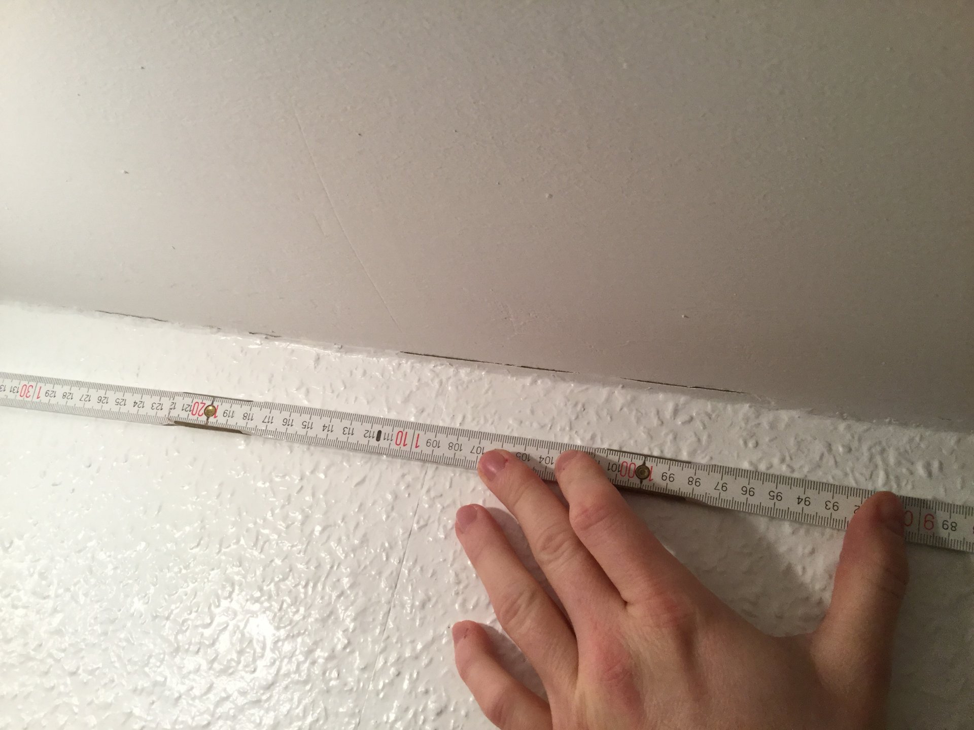

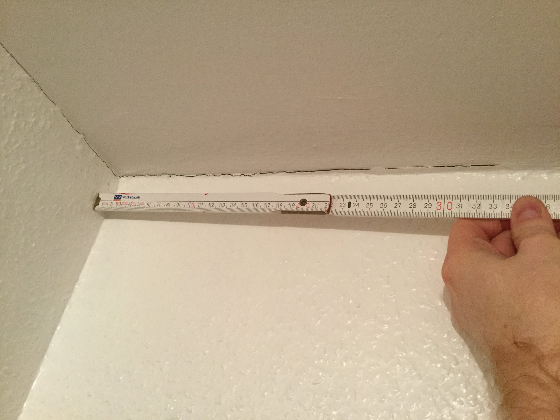

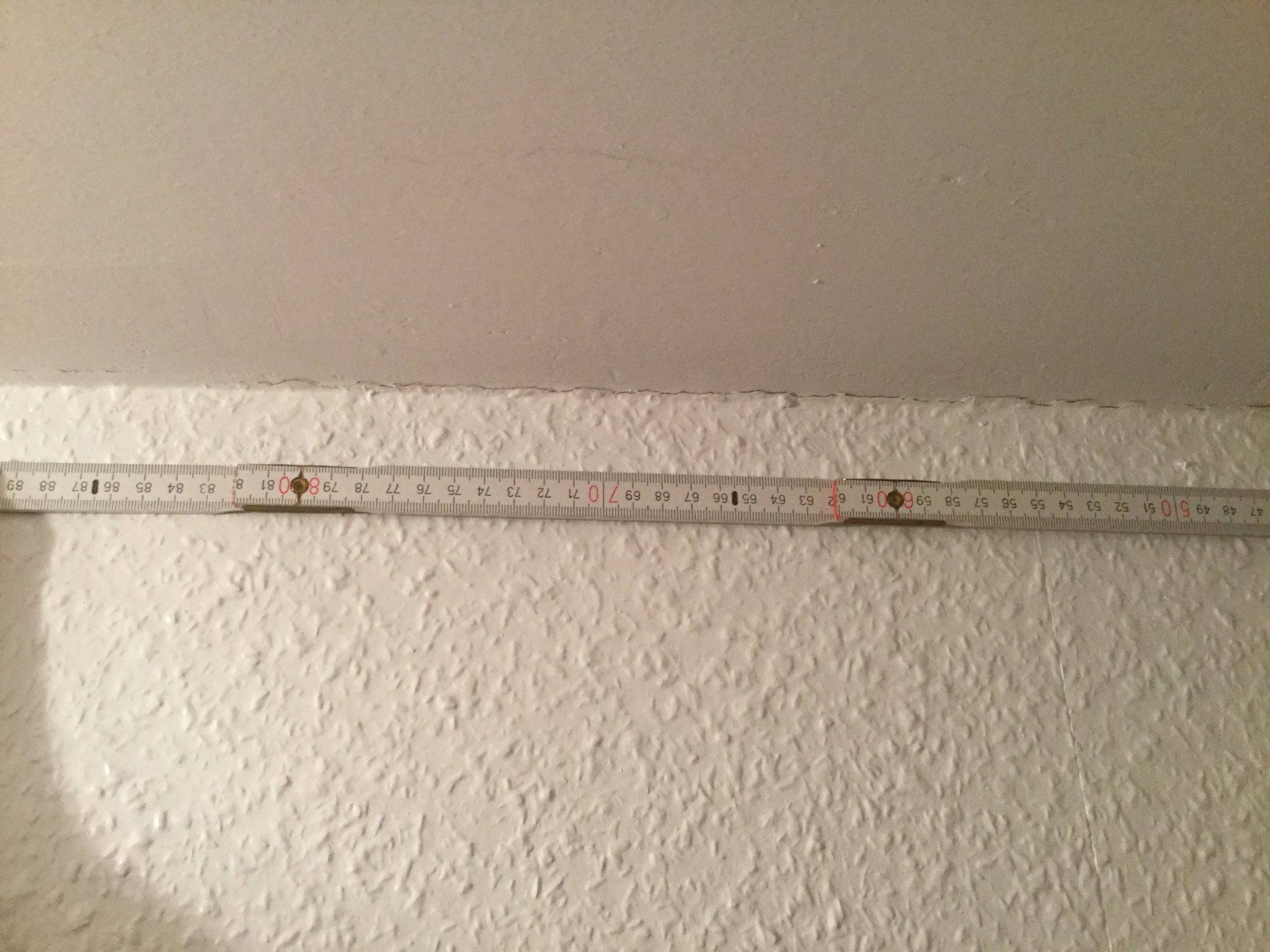

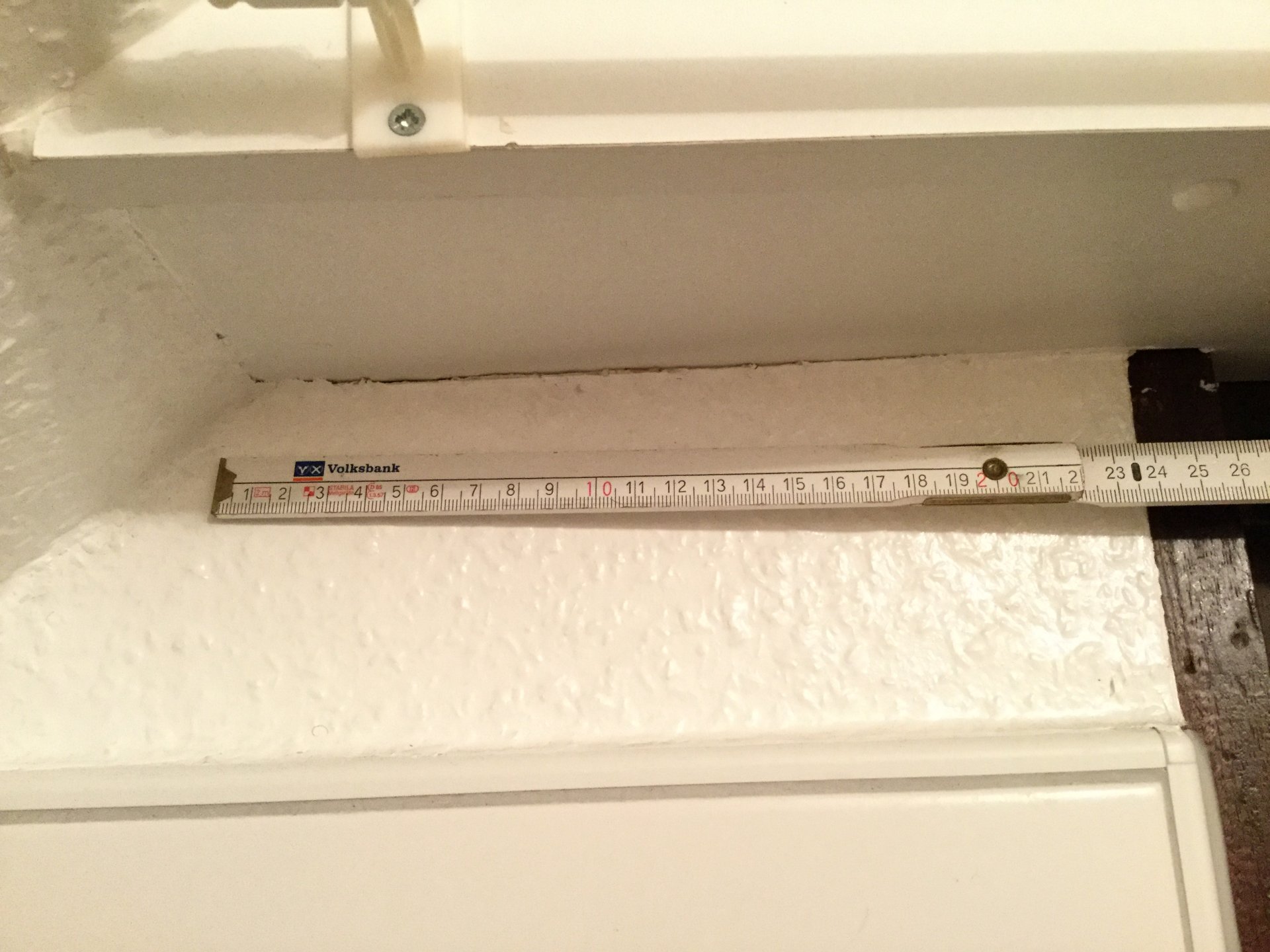

    Werte Bauexperten,
    vor ca. 5 Jahren wurde unser Badezimmer im OG durch eine Fachfirma renoviert. Mittlerweile zeigen sich mehrere Risse an den Kanten zwischen Wand und Decke, wie auf den angehängten Bildern ersichtlich ist. Eine Anfrage bei der damals durchführenden Fachfirma (für Fliesen, Natursteine, Innen- und Außenputz und Malerarbeiten) ergab folgende Antwort:
    "Nach optischer Begutachtung der Wand- bzw. Deckenanschlussfugen sind diese als Sollbruchstellen zu deuten. Ein Gewährleistungsanspruch ist somit ausgeschlossen. Aus Gründen der guten Zusammenarbeit werden wir durch unseren Versiegeler die vorg. Deckenanschlussfugen nachversiegeln lassen."
    Das Badezimmer wurde 4 Jahre nach der Renovierung kaum genutzt (aber natürlich moderat geheizt und gelüftet). Erst seit einem knappen Jahr ist das Badezimmer und die dazugehörige Wohnung in regelmäßiger Benutzung durch 2 Personen. Das Haus an sich ist ein Fertighaus in Holzständerbauweise von Anfang der 80er Jahre, falls das für die Bewertung des Sachverhalts relevant ist.
    Wände und Decke wurden nachträglich in Eigenleistung mit Latexfarbe gestrichen. Das ist sicherlich suboptimal, oder?
    Ist aus eurer Sicht die Nachversiegelung der richtige Weg oder Flickschusterei? Welche Tipps könnt ihr mir geben?

    Das ist völlig richtig ausgeführt und sieht sogar recht gerade gerissen aus. Ist ja auch normal zwischen Trockenbaudecken und den Wänden.
    Die Firma müsste gar nix machen.
