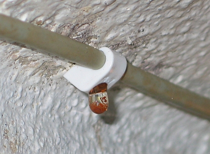

    Wie gesagt, es gibt keine Abdichtung. 2011 wurde die Gasleitung erneuert und auf der Nordseite (nasse Wand) aufgegraben, daher kann ich das sicher sagen. Dort geht der asphaltierte Bürgersteig bis an den Sockel ran. Ich denke/hoffe dass sich dort der Wassernachschub in Grenzen hält seit die Fallrohre wieder sauber sind und der Spalt zw. Asphalt und (einreihigen) Sandsteinsockel gedichtet wurde.
    Ostseitig sind es überwiegend Kondensatschäden von den Öffnungen.
    Ich formuliere meine Frage mal um: Wenn man es mit dem Entfeuchten übertreibt, provoziert man dann einen erhöhten Salzeintrag in das Mauerwerk/den Kellerputz und es schadet mehr als das es nützt?
    Der jetzige Putz hat es definitiv hinter sich und wurde, wo er hohl lag, schon entfernt.
    Anbei ein Foto, aufgenommen Ende September nach einer Woche Dauerregen. Der Anblick hat den Keller auf der ToDo-Liste von ganz unten nach ganz oben geholt...
