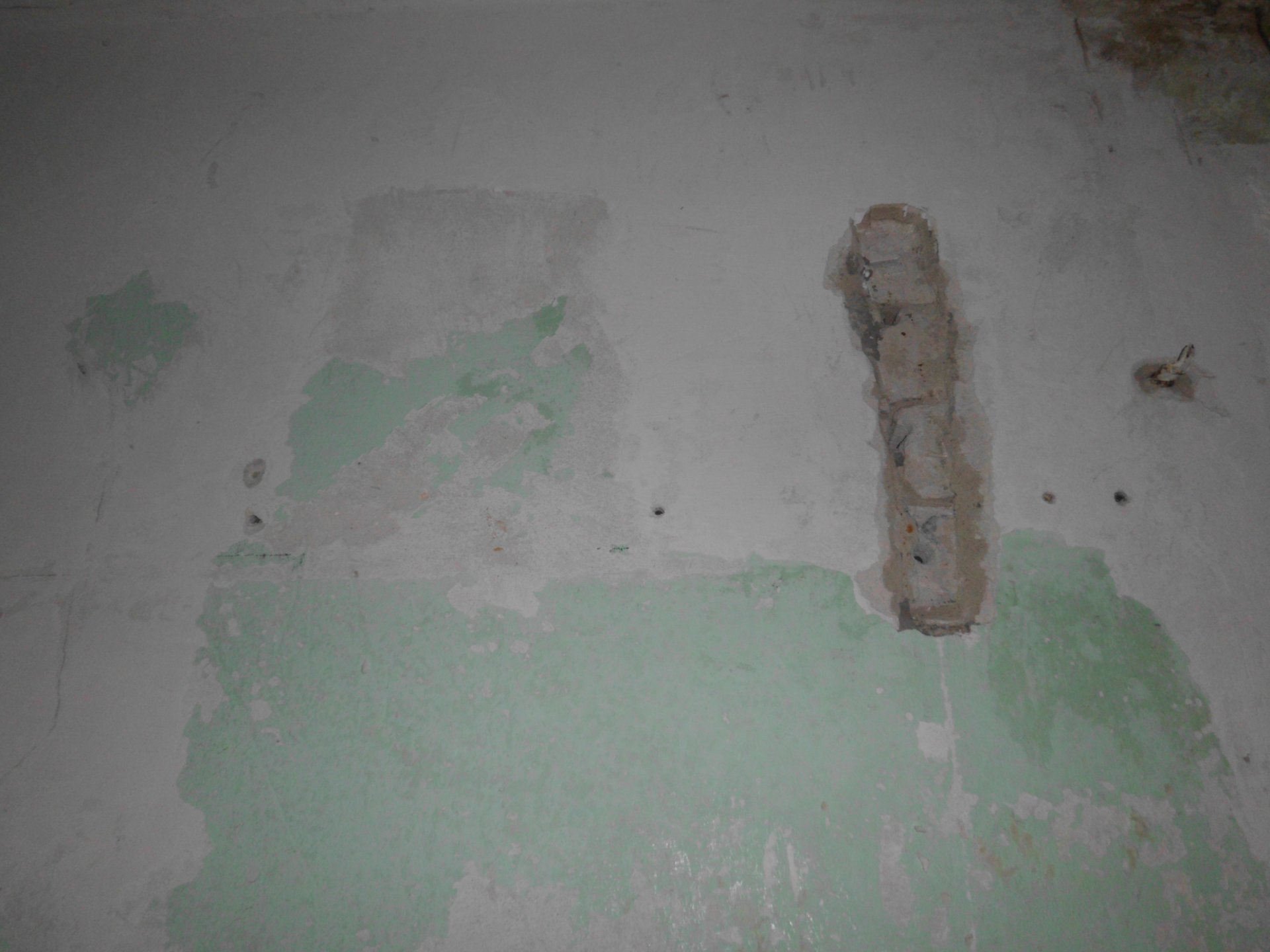

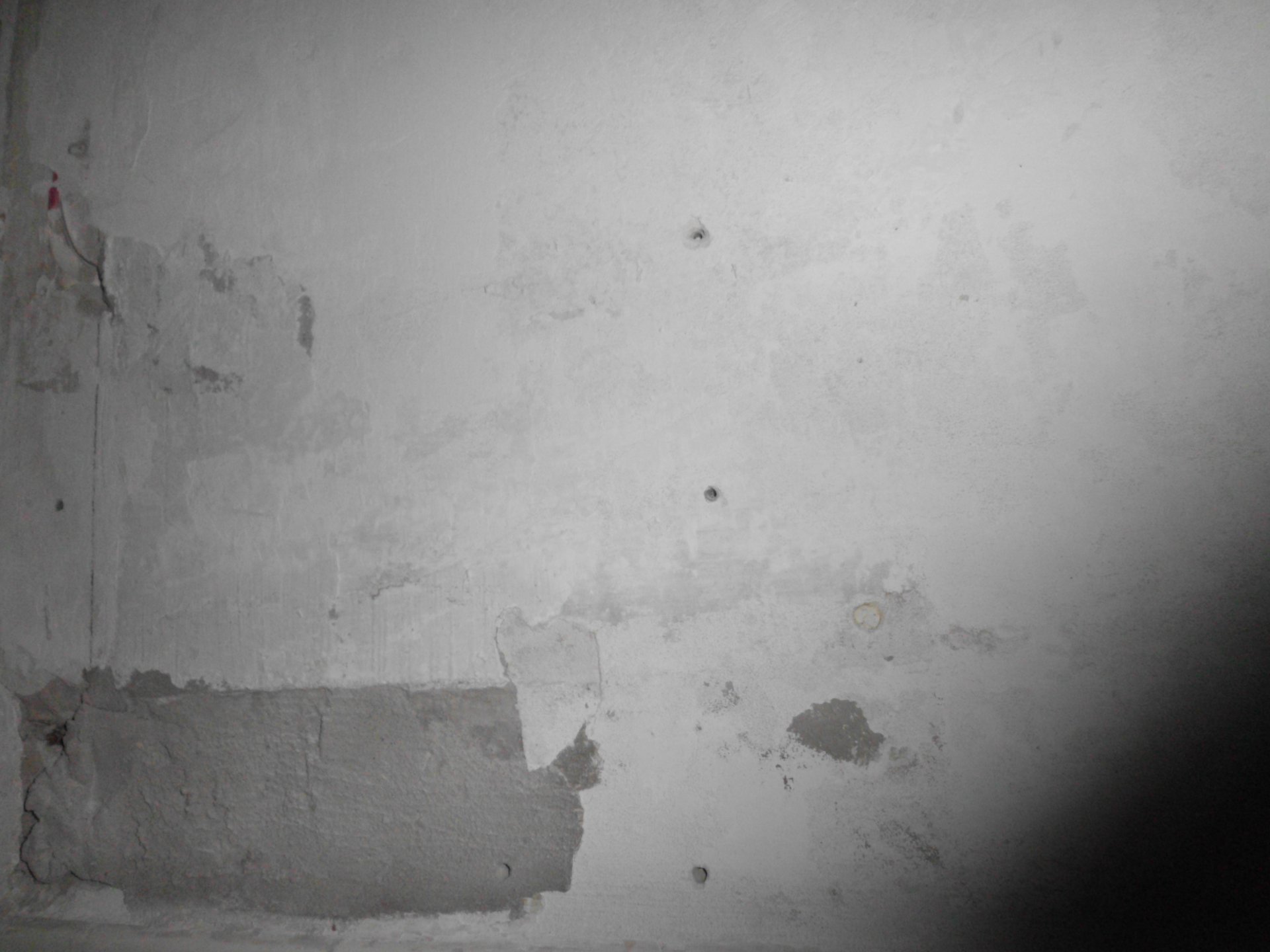

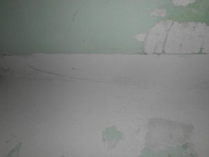

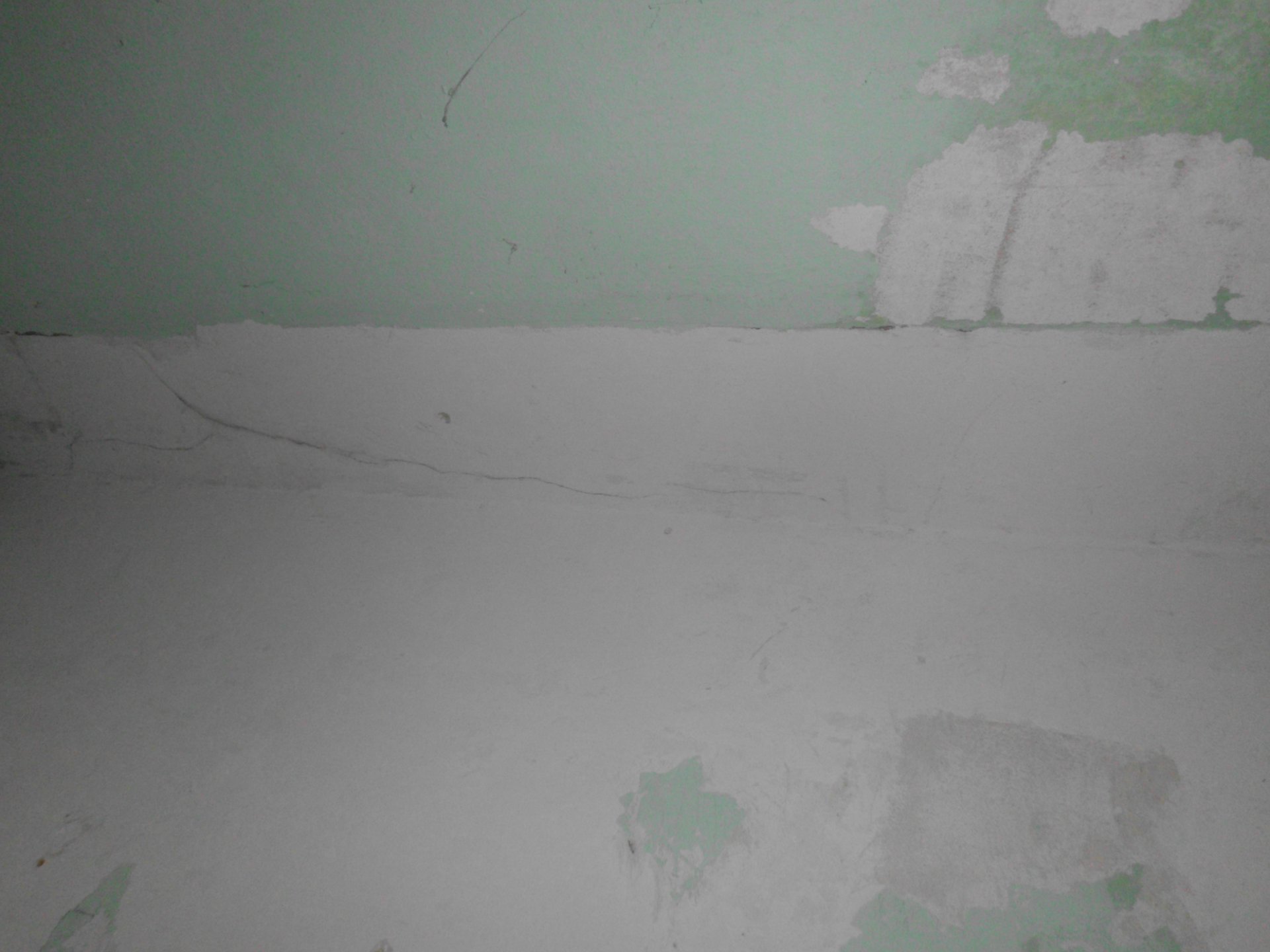

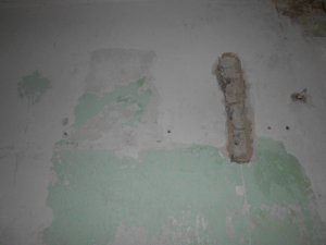

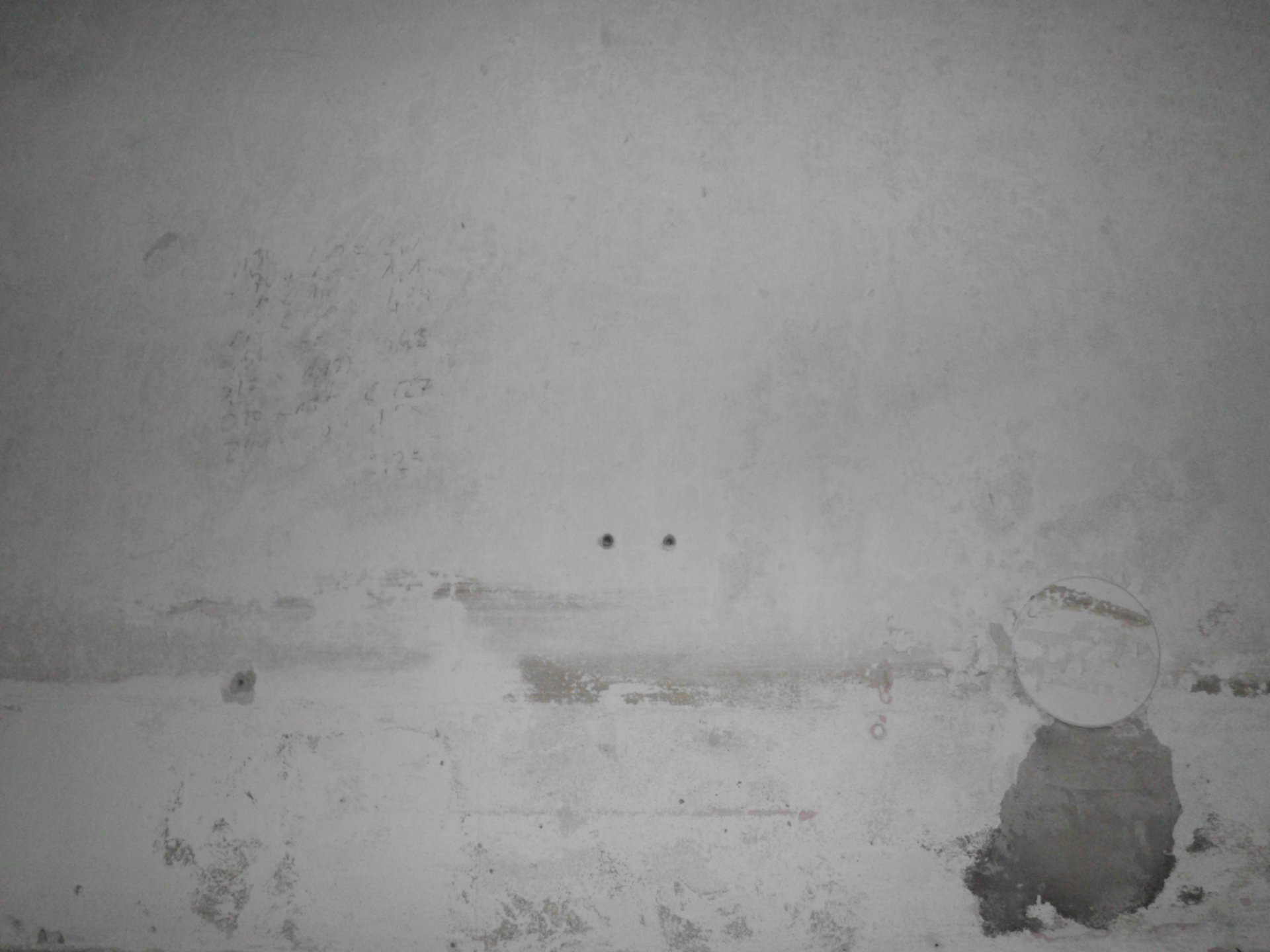

    Der Fachmann meinte dazu, dass man da den alten Putz abnehmen kann und neuen draufmacht, da es sonst nicht wirklich halten würde. Das ginge dann mit entsprechender Wartezeit (z.B. nächstes Jahr) in relativ kurzer Zeit (1-1,5 Tage).
    Da ich meine, seinem Gesichtsausdruck entnommen zu haben (persönliche Meinung), dass dies vermutlich nicht wirklich zwingend notwendig sei, wollte ich hier fragen, ob ich da die Stellen nicht lieber selbst füllen sollte (z.B. mit was auf Gipsbasis).
    Mir ist es relativ wumpe und ich lasse es auch von einer Fachfirma machen. Das bedeutet aber, wieder warten zu müssen und dann auch wieder alles auszubauen im Raum.
    Wie schätzt ihr denn diese 100-Jahre alte Wand ein? Ich würde da sonst einfach wo ausbessern (auf Gipsbasis), bissl glatt schleifen, grundieren und ne relativ kräftige Farbe aufbringen. Klopftechnisch ist da der Putz fest und bis auf ein paar größere Stellen, wo mal Befestigung im Mauerwerk drinne war, nur Kleinkram und ein paar Rissle in der Decke. Die zig Bohrlöcher sowie ausgebesserte Stellen sind halt etwas zahlreicher. Es müsste halt glatt sein, wenn ich da ne Farbe auf den Putz aufbringen möchte. Die Bilder zeigen schon mit die "übelsten" Stellen.

    Wo sind die Stellen : Keller oder andere Geschosse.
    Welchen Putz sehen wir vor uns.
    Wenn Du das nicht weisst (wovon ich von Deiner Fragestellung ausgehe): lass es den Fachmann machen.

    Es gibt Verfestiger und Grundierungen auf die man dann eine neue Schicht aufstacheln kann. Hohlstellen müssen aber abgeschlagen werden.
