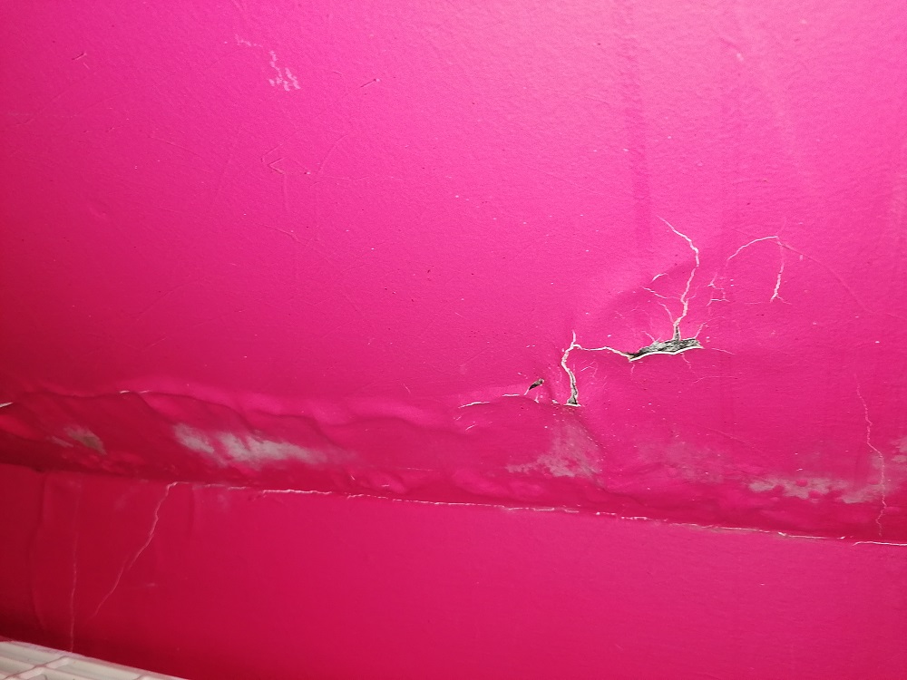

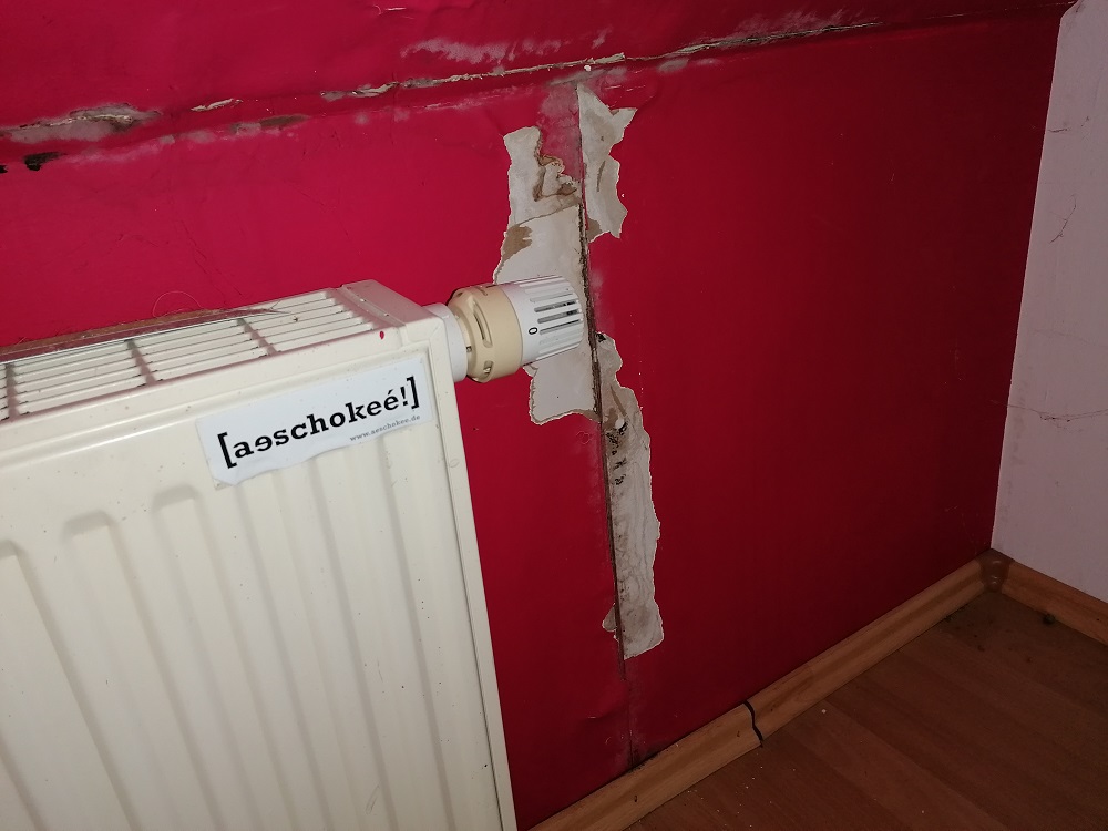

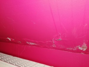

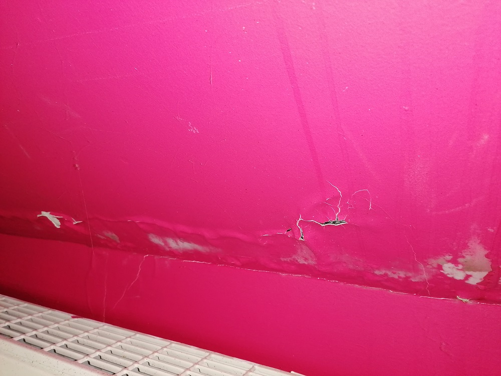

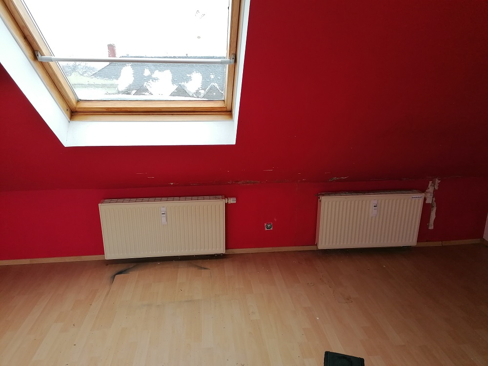

    Liebe Kollegen, habe heute eine Maisionette-Wohnung angeschaut zwecks Renovierung.
    Eine typische "Keimbude", schon lange leer stehend.
    An einer Stelle am Kniestock ist ein sonderbarer Wasserschaden, auf dem ich mir keinen richtigen Reim machen kann.
    Schadstelle auf ca. 2m begrenzt mit Farbablösung (diese Baumarkt-Glanzfarbe), mit punktuellen ehemaligen Wassersäcken, es sieht auch so aus als wäre da mal Wasser an der Wand heruntergelaufen, ist aber nun trocken.
    Ich tippte auf einen reparierten Dachschaden, der Mitarbeiter der Hausverwaltung war sich aber sicher das dort kein Dachschaden gewesen wäre.
    Bei schadhafter Dampfbremse in dem Bereich erscheint mir der ehemalige Wasseraustritt als etwas heftig.
    Da lange unbewohnt dürfte sich die momentane Luftfeuchte in Grenzen halten, nicht das dann wenn wieder bewohnt und beheizt es dort wieder anfängt zu "tröpfeln".
    Tja, was meint ihr was davon zu halten ist?

    Naja, da kann man ja nicht anders, als erstmal aufmachen und nachschauen...
    Könnte ja auch vom Velux-Fenster herrühren.

    Ja, wäre das beste, soll aber nicht da trocken, befürchte halt es bleibt nicht so.
    Aber ich habe im Angebot die Gewährleistung für die Ecke herausgenommen, der AG setzt wie immer seinen Stempel drauf und wenn wieder was durchkommen sollte bin ich raus.
