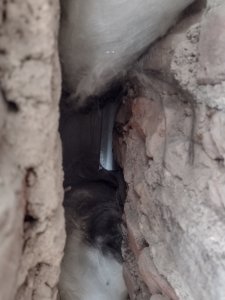

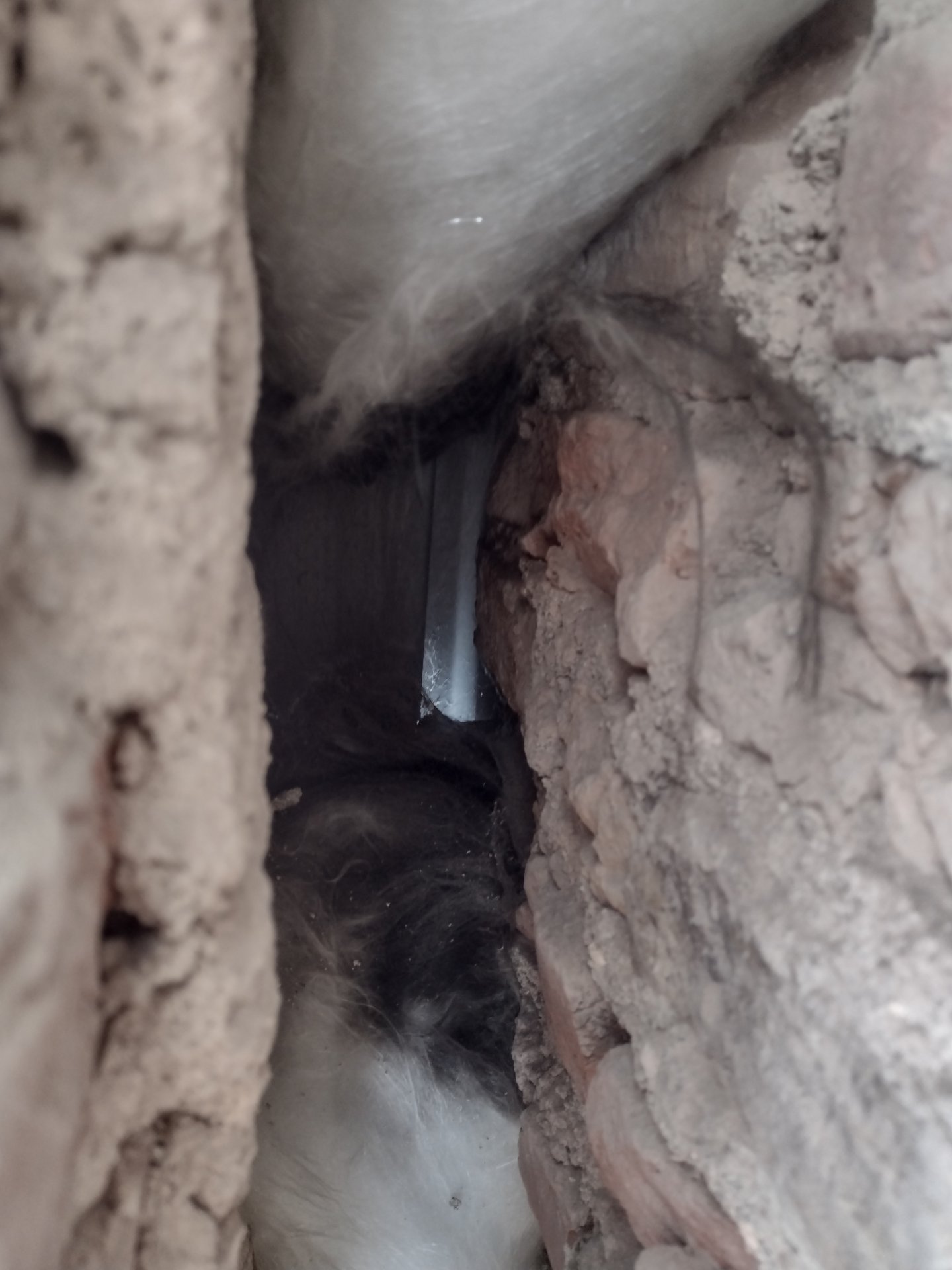

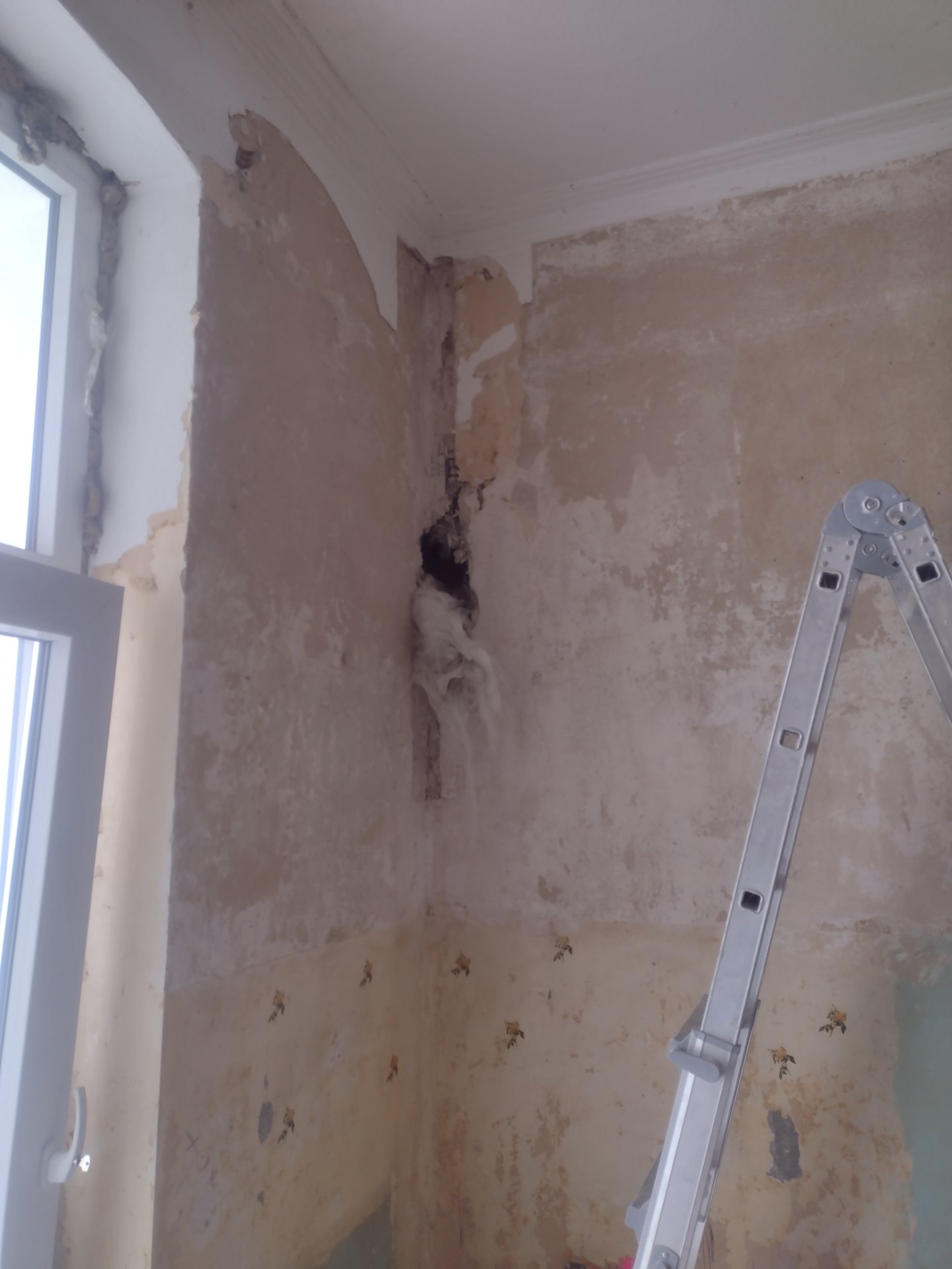

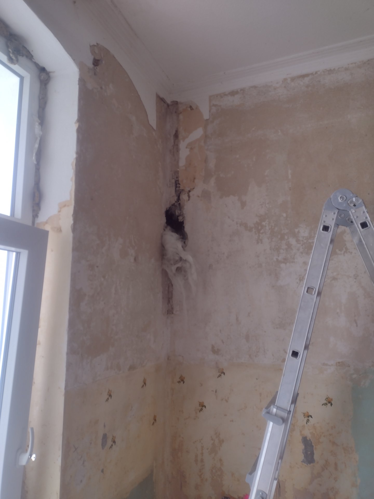

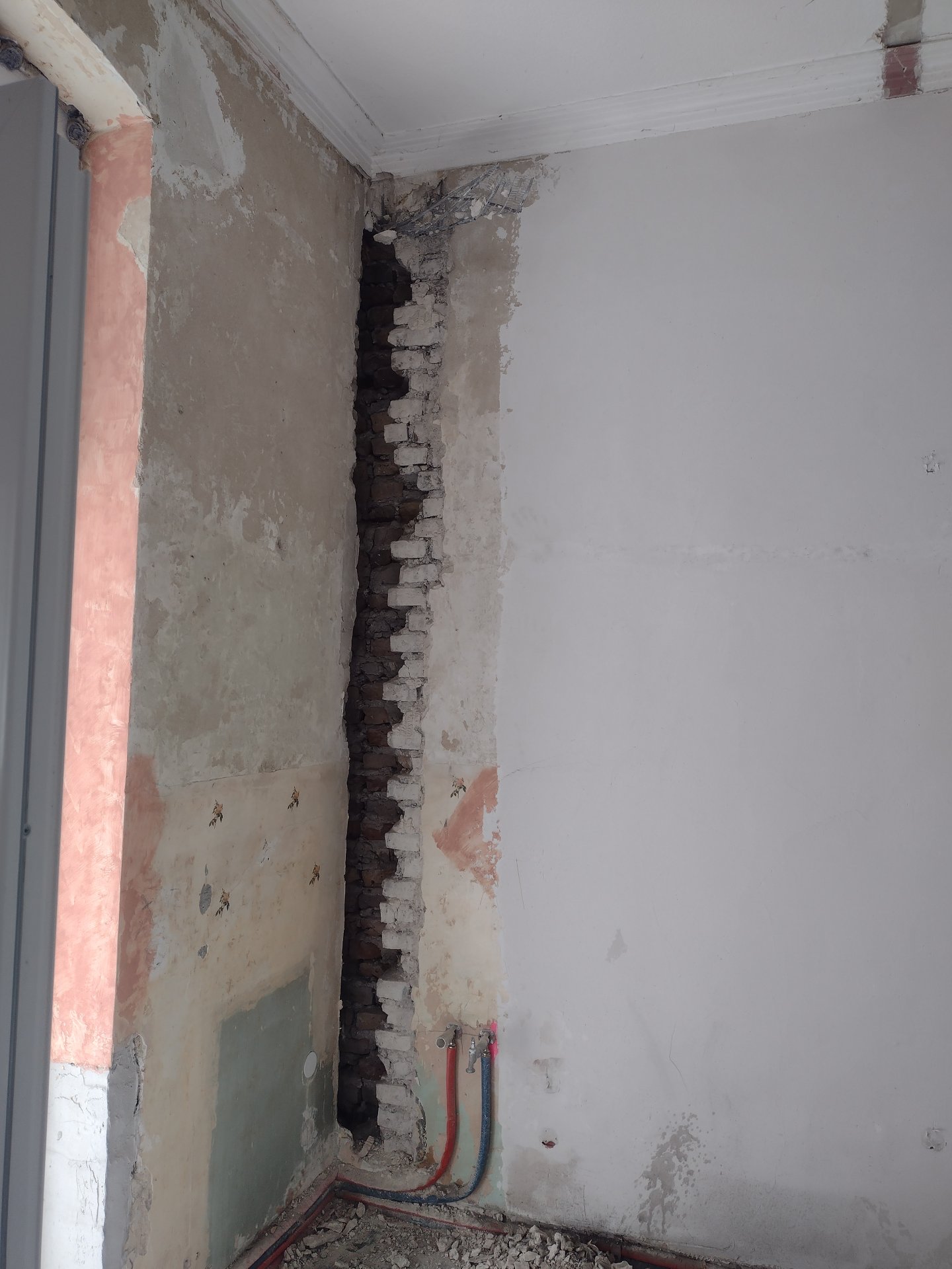

    Hallo liebe Bauexperten,
    ich habe vor einem Jahr zwei aneinandergrenzende MFH erworben und renoviere zur Zeit das 1. OG eines der beiden Häuser.
    Nun ist mir beim lösen Putz abschlagen aufgefallen, dass sich in der Außenwandecke (dort wo auch beide Häuser "Zusammentreffen") ein riesiger (von der Decke bis zum Boden) durchgängiger Hohlraum (15 cm tief, 30 cm breit) befindet.
    Dieser scheint sich bis Außenkante Außenwand zu erstrecken, trennt also quasi die beiden Mauerwerksteile in der Ecke (kein Verbund).

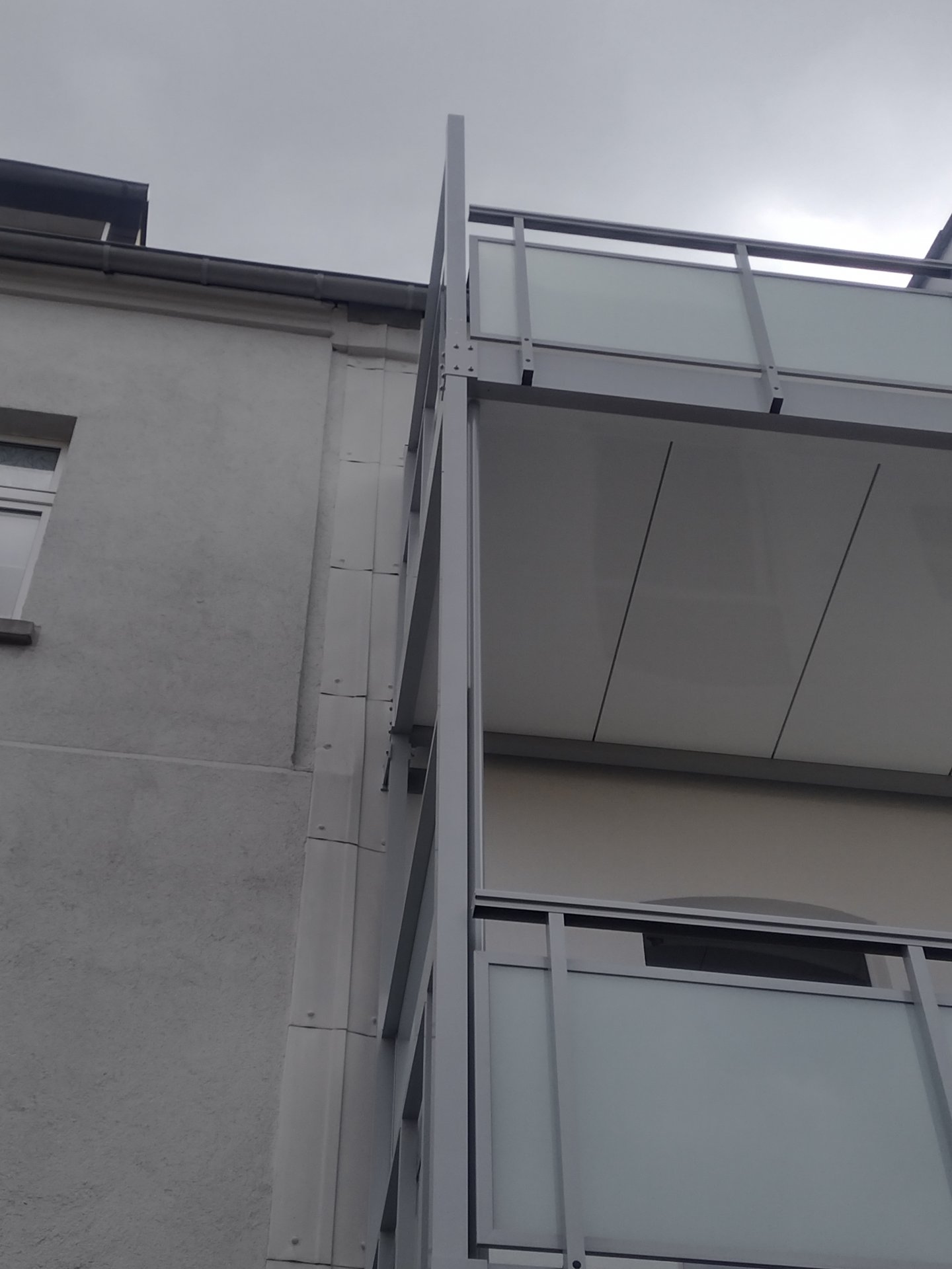

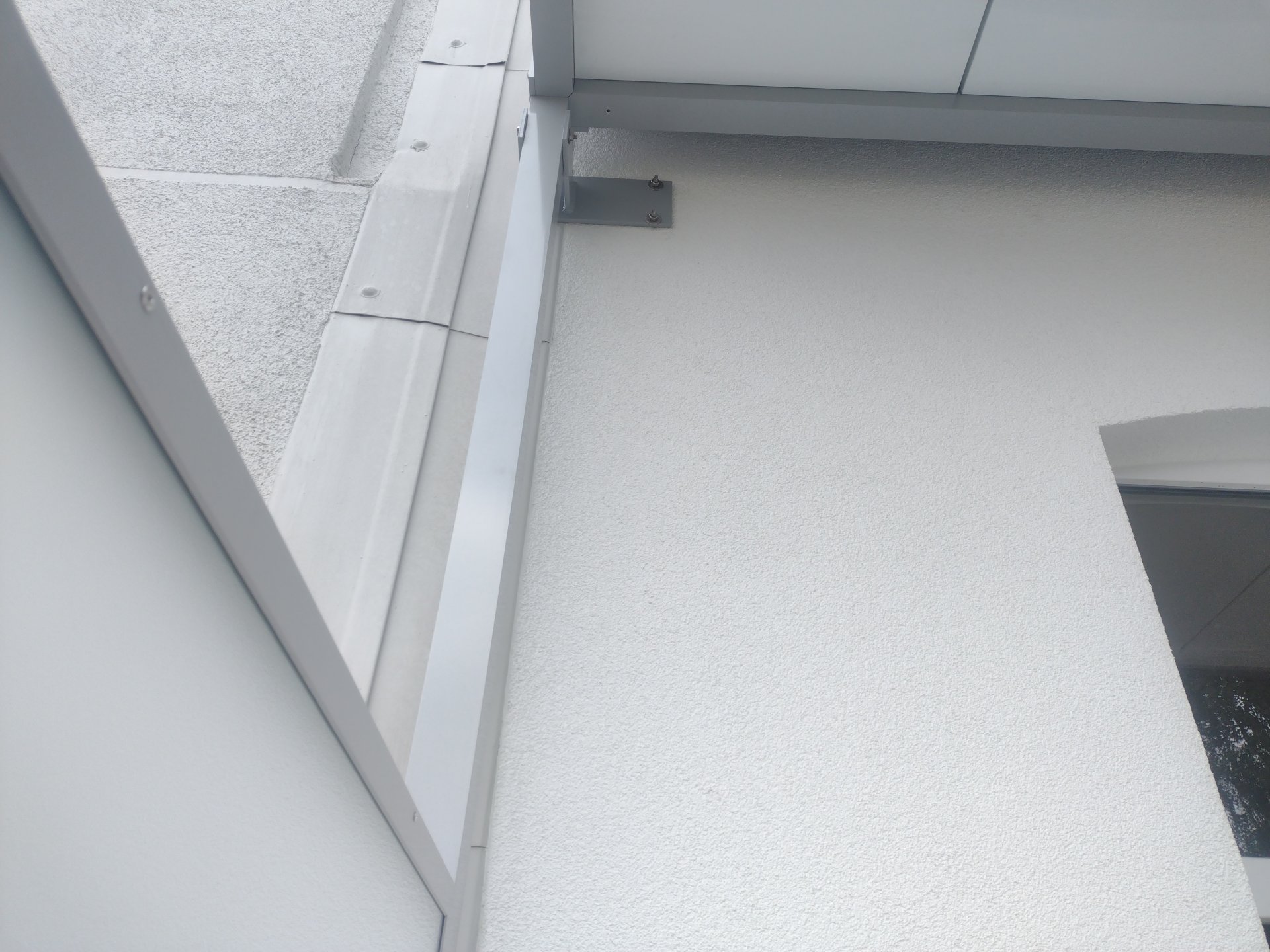

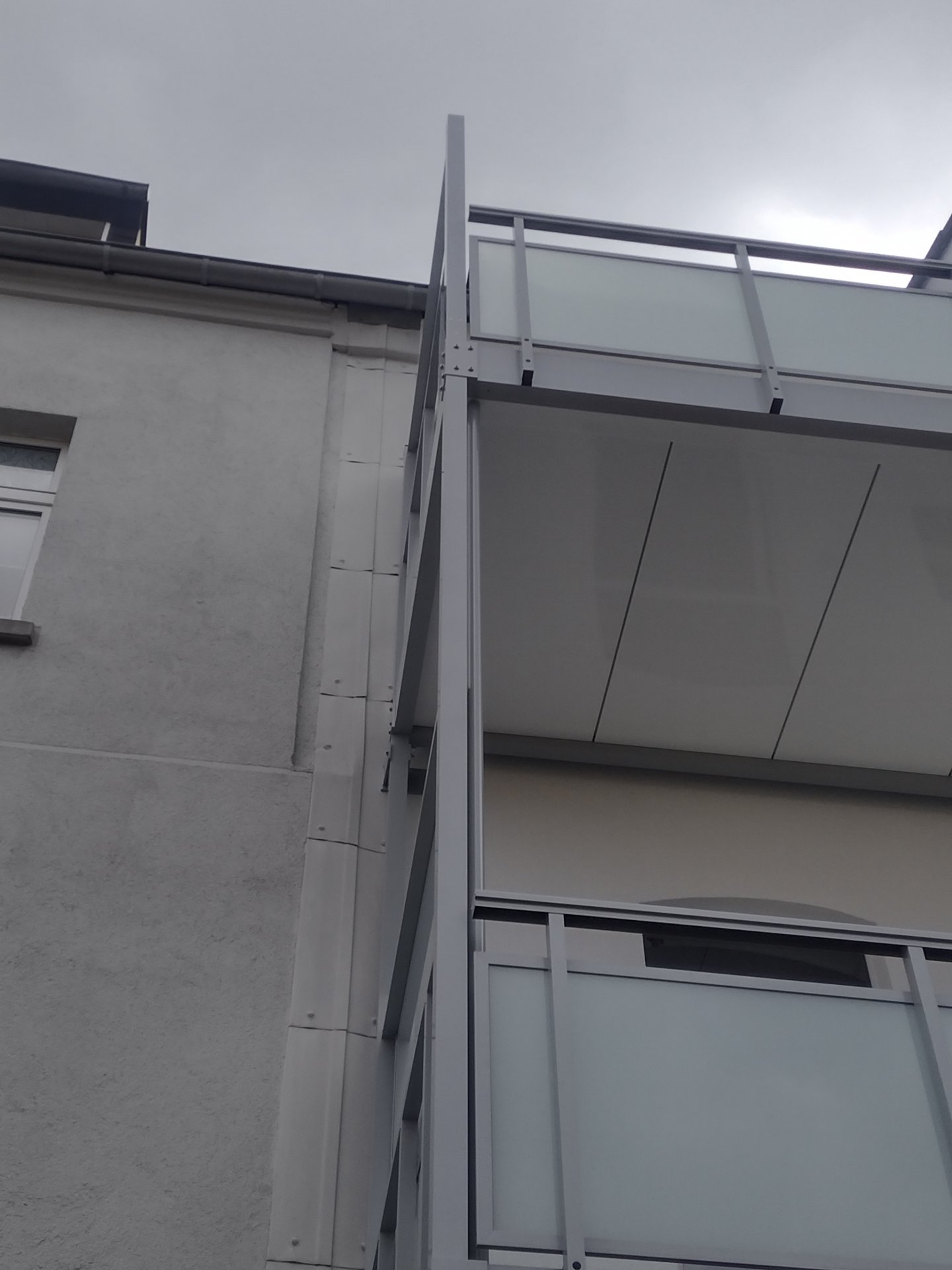

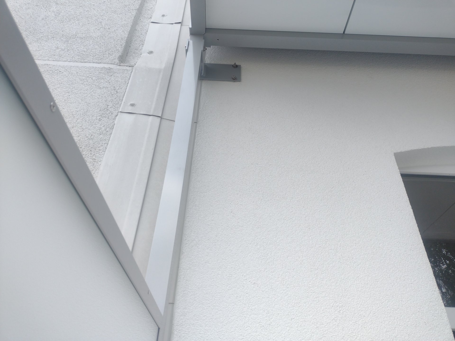

    Von außen befindet sich dort ein Blech an der Außenwand. Ursprünglich hatte ich nur vermutet, das Blech sei zur Überdeckung der Dehnungsfuge zwischen den beiden Häusern (unterschiedliches Baujahr). Aber eigentlich sind diese ohne Spalt aneinandergebaut.
    Meine Frage:
    Wozu sollte dieser Hohlraum mal gedient haben? Vermutung (alte Fallleitung/Regenrohr?).
    Bzw. wie soll ich mit diesem umgehen? Mit Zementmörtel und artverwandten Steinen verschleißen? So belassen (ist im Moment mit "Engelshaar" gefüllt.
    Bin etwas ratlos, scheint mir statisch etwas suspekt, auch wenn es mind. 40 Jahre gehalten hat
    Vielen Dank!

    Genau! der klassische "Gossenschlitz"!

    OK, danke. Die Frage ist, wie damit umgehen? So lassen?
  5. BaUT
    9.373
    5.889
    Da müsste man wohl über alle Etagen außen die Blechabdeckung der Gebäudetrennfuge öffnen um zu prüfen was da eigentlich passiert ist - weil die Wände eigentlich trotzdem miteinander verzahnt sein sollten.

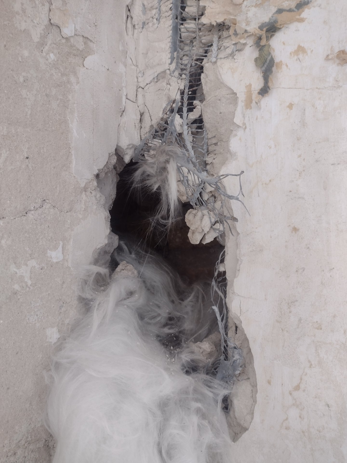

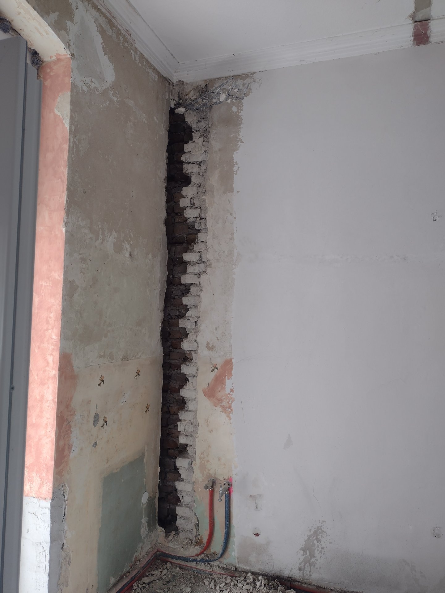

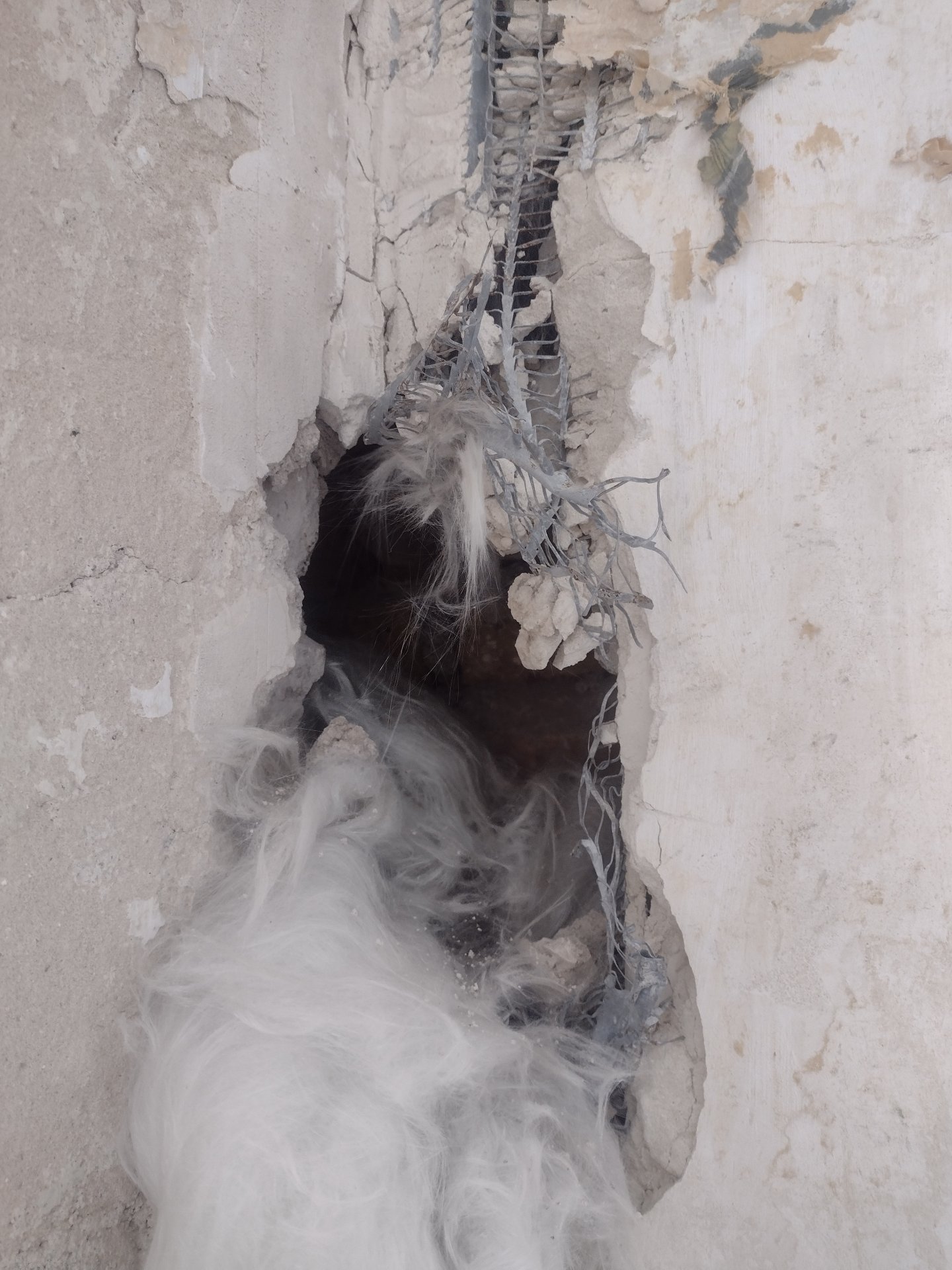

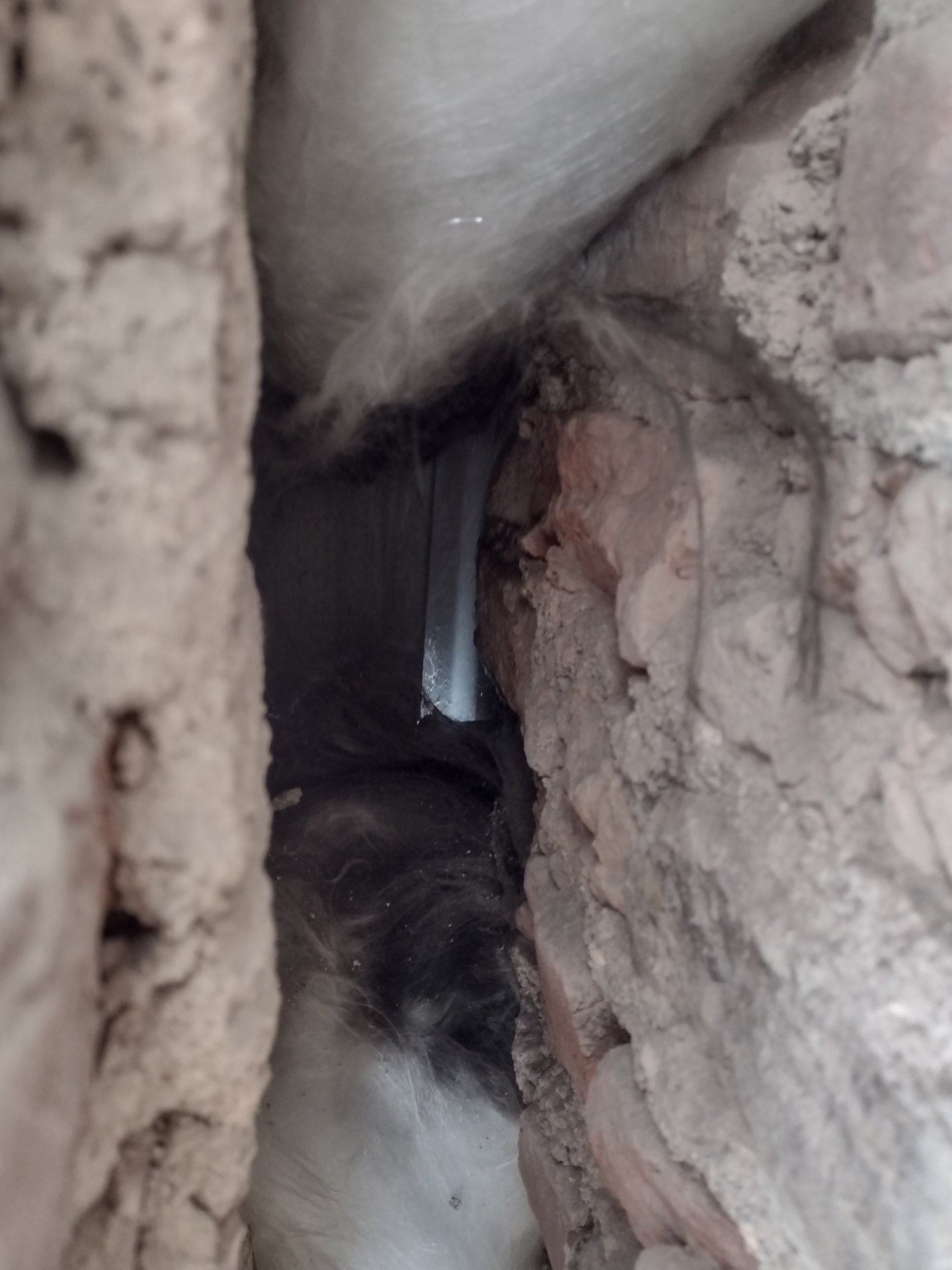

    Ok, kurzes Update
    Der Eckverbund ist tatsächlich komplett aufgehoben, die Wände voneinander getrennt.
    Habe nun das Streckmetall und die Glaswolle entfernt.
    Wie verschließe ich das ganze am besten? Von außen würde ich nur ungern hantieren (Balkonstützen im Weg, Hebebühne nötig etc).
    Meine Idee wäre jetzt das ganze zu verschalten und mit Estrichbeton zu verfüllen.
    LG und besten Dank!
