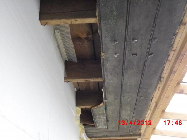

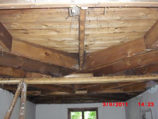

    wir haben uns vor kurzem ein Haus gekauft, Altbau. An dieses Haus, es war mal eine Gartenlaube wurde ständig angebaut und rumgebastelt. Nun wollen wir, soweit es die finanziellen Mittel zulassen sanieren und renovieren.
    Ein problem ist das Dach. Bitumdach.
    Es war von unten verkleidet. Mit Holz, dieses Haben wir entfernt. Nun schauen wir auf Bretter. Die Sparren ( ich hoffe das ist der richtige Begriff) verlaufen kreuz und Quer. Also nich von vorn nach hinten oder rechts nach links sindern teilweise wie ein Spinnennetz. schaut man sich das Dach von oben an, stellt man fest, dass es keine Neigung hat, sondern "komische Huckel" dafür sorgen, dass das wasser nicht steht. Alles in allem eine Konstruktion die schon ewig so steht und auch dicht ist.
    Allerdings werde ich bestimmt nicht umhinkommen irgendwann ein neues Dach raufzusetzen und nun mein Problem. Es gibt keinen Ringanker und 1 Drittel der Hauswand besteht aus Sauerkohlplatten ( Außenwand) diese sind zwar stark verputzt ( denke so 5 cm) aber das war es dann auch schon.
    Neue tragende Wände einziehen wird wohl etwas schwierig und wäre zu prüfen. Allerdings und das meine Frage. Gibt es eine Dachkonstruktion, evtl. Pultdach, welche ich sozusagen auf stelzen stellen kann. Meine vorstellung ist folgende. Dach auf Stelzen stellen und die entstanden höhenunterschiede eine wieder schließen. Wie muss ich noch sehen. Wenn es erst wird, dann werd ich mir natürlich alles holen was für einen Bauantrag und die Statik notwendig ist. Hier nur die Frage wie ob ihr dem Grunde nach noch eine Idee zusätzlich habt bzw. ob solch ein "Stelzendach" ( das alte Dach würde dann verschwienden) möglich ist.

    Bitte nicht falsch verstehen. Ein Haus das ein Dach nicht hält? Lohnt es sich da noch etwas dran zu machen? Irgendetwas stimmt da doch nicht.
    Problem bei der Stelzen lösung ist die Aussteifung der "Wande", da im prinzip ja nur ein paar Stiele dastehen.
    Eine U-Schale zu Mauern und einen Rinanker zu setzen ist doch fast immer möglich. Dann ein Binderdach.

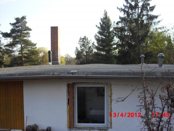

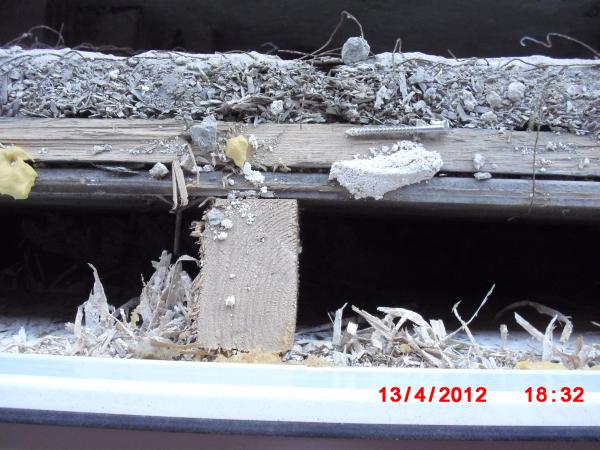

    Nach Besten Wissen und Gewissen heißt was es heißt. Wenn du dich vor Gericht selbst verteidigst, dann eben auch nach bestem Wissen. Ob es ausreicht entscheiden dann ja die Richter. :-) Was ich damit sagen will, ich habe bei allem was gemacht worden Fachfirmen beauftragt und mich vorher über Taupunktberechnung/ Bodenaufbau/Diffusion bei Flachdächern und soweiter belesen. Herr Fischer war mir hierbei eine große hilfe.
    Ich wollte eigentlich ein Bild des Daches und der Wand reinstellen. Also die Wand hab ich mir grad nochmal genau angeschaut. ( ist vorm Fenster noch offen) von innen nach außen: Putz/Sauerkohlplatten/Holzschale/Hohlraum/Holzschale/Sauerkohlplatten/Außenputz. So sehen ca 25% der Außenmauern aus. Daher eben das Problem mit dem Ringanker.
    Für den Anbau ca. 30qm hab ich da schon ne Lösung ( Pultdach ans alte Dach ransetzen) Aber für die alte Kostruktion eben nicht.

    Das hört sich nach einer Holzbauweise an. Im Hohlraum werden sicherlich auch noch ein paar Stiele versteckt sein. Dann könnte man ein Schwellholz von Oben verschrauben. Diese "Barackenkonstruktionen" gab es recht häufig. Ein Binderdach sollten die tragen. Also Bestand aufnehmen und vom Statiker prüfen/rechnen lassen. Die Hohlräume kann man dann auch noch ausblasen.
  18. #18 Ansgaar, 13.04.2012
    Ansgaar
    Ansgaar
    12.04.2012
    66
    Jurist
    Potsdam
    Hat Doch noch geklappt. Erstes Bild Außenwand/ 2. Bild von innen 3. Bild Dach von hinten
