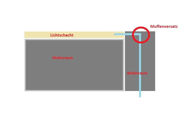

    In meinem Haus (ohne Keller in diesem Bereich) gibt es an einer RW-Grundleitung, direkt am Bogen, (Steinzeug) einen Muffenversatz um gute 30mm. Angeschlossen ist hier der eingezeichnete Lichtschacht, welcher zusätzlich überdacht ist.
    In dem Bereich des Muffenversatzes muss die Bodenplatte aufgestemmt werden und der Versatz bzw. der Bogen instandgesetzt werden. Da die Steinzeugleitung insgesamt in einem überschaulichem Zustand und nicht mal eben zu erreichen ist, möchte ich in diesem Zuge ein flexibles Kanalrohr einziehen. (Länge ca. 6m) Die NW beträgt 110mm, so dass ich ein 70er Rohr einziehen könnte. Eine Lösung habe ich bei Fränkische gefunden, jedoch nicht in der gewünschten Nennweite.

    Vom eingezeichneten Lichtschacht aus geht eine Steinzeug Grundleitung NW 110 als Entwässerungsleitung quer unter der Bodenplatte her. Nach einer TV Befahrung wurden einige Muffenversätze festgestellt, so dass das Regenwasser nicht ordentlich abläuft und die Leitung bereits abgesackt ist.
    Statt 6m Bodenplatte in der Wohnung aufzustemmen und die Grundleitung (an der wirklich nur der Lichtschacht angeschlossen ist) zu erneuern, stelle ich mir eine Lösung vor bei der ein flexibles Rohr in die Steinzeugleitung eingeschoben und an beiden Enden selbstverständlich ordentlich mit Übergang angeschlossen wird.

    Leider nicht... 1meter KG Rohre einziehen war auch mein erster Gedanke. Die Leitung macht aber an einer Stelle einen ordentlichen Satz nach unten, da bekomme ich kein Rohr durchgeschoben.
    Daher suche ich nach einem Anbieter für flexible Rohre in der angegebenen Nennweite

    Definitiv, wir haben die Leitungsführung mit der Kamera geprüft. Der Lichtschacht ist auch üppig dimensioniert mit ca. 5m Länge und 1m breite, aber zusätzlich überdacht. Daher die Hoffnung, dass eine Dimensionierung mit 75mm Flexschlauch ausreichen würde. Das Grundstück liegt am Hang.
    Hier mal eine Idee:
    Abwasserschlauch Fäkalienschlauch Druckschlauch Pumpenschlauch Saugschlauch | eBay
    Ich vermute einfach, dass der Muffenversatz seit vielen Jahren besteht und dadurch die ganze Geschichte unterspült wurde. Wir haben das Rohr auf der anderen Seite getrennt und da kam nichts mehr an Wasser an und es war „furztrocken“

    Und außen, um Haus herumlegen ist keine Option? Du siehst ja selbst, was für ein Mist Grundleitungen unter der Bodenplatte sind.

    Keine Chance leider... Alles durchdacht. Ich war sogar schon bei der Lösung: Flachsaugpumpe und richtung Wiese entwässern. Möchte aber keine Bastellösung sondern etwas haltbares. Und Aufputz durchs Wohnzimmer ist auch recht unansehnlich :mauer
