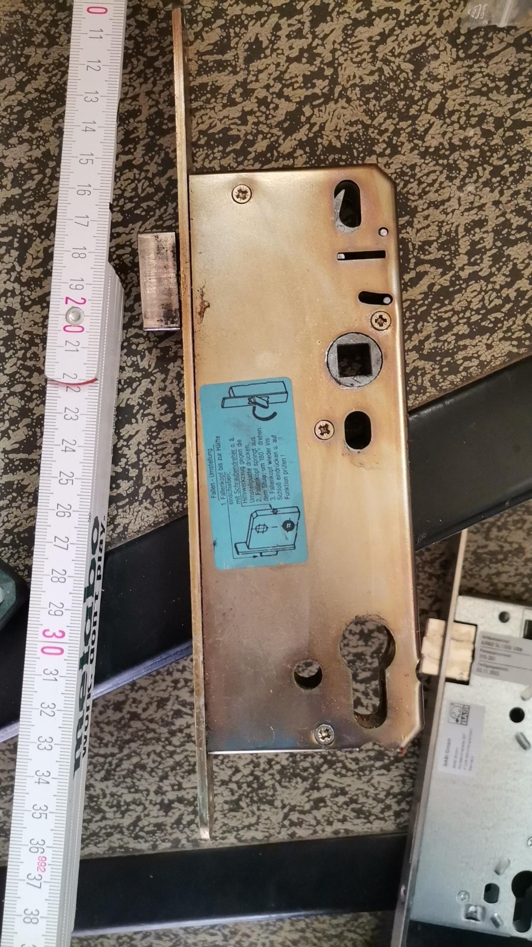

    Guten Tag,
    trotz mehrerer Versuche konnte ich kein passendes Ersatzschloss finden.
    280x20 mit 55/92 und 10er Nuss habe ich gefunden, aber die Einstecktiefe beträgt nur ca 70.
    Hat jemand eine Ahnung, ob und wo es sowas gibt ?

    55er Dornmaß ist eher kein Rohrrahmenschloss, die gehen in der Regel bis max. 45mm Dornmaß.
    Optisch würde ich KFV vermuten, kann dort aber auch nur Schlösser mit 32mm "Hinterdornmaß" finden, also zu tief. Vielleicht mal speziell von KFV für die Türenindustrie gemacht!? Würde es einfach mal direkt dort anfragen.

    Unter Umständen eine ausländische Norm in einem Fertighaus.
