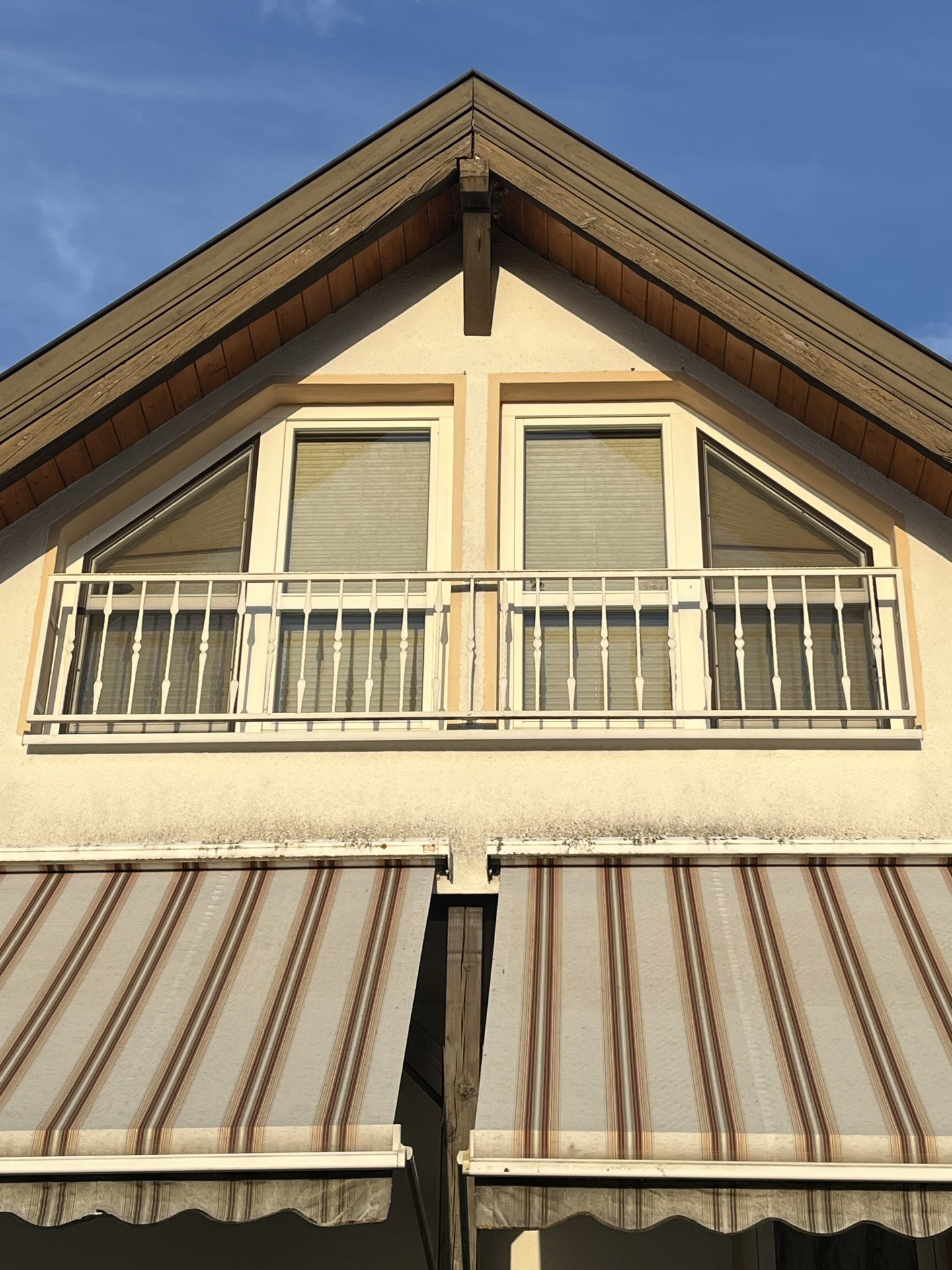

    ich möchte mich kurz vorstellen. Ich habe unser Haus mittlerweile seit zwölf Jahren und bin bisher mit vielen Dingen ganz gut zurechtgekommen. Jetzt ist allerdings der Punkt gekommen, an dem beim Sonnenschutz im Obergeschoss etwas passieren muss.
    Der betreffende Raum ist mein Arbeitszimmer. Gerade im Sommer wird es dort durch die starke Sonneneinstrahlung leider unerträglich heiß. Da sich die Fenster auf der Westseite befinden, bekommt der Raum insbesondere am Nachmittag und Abend die volle Sonne ab.
    Deshalb bin ich jetzt auf der Suche nach einer vernünftigen und möglichst schönen Lösung.

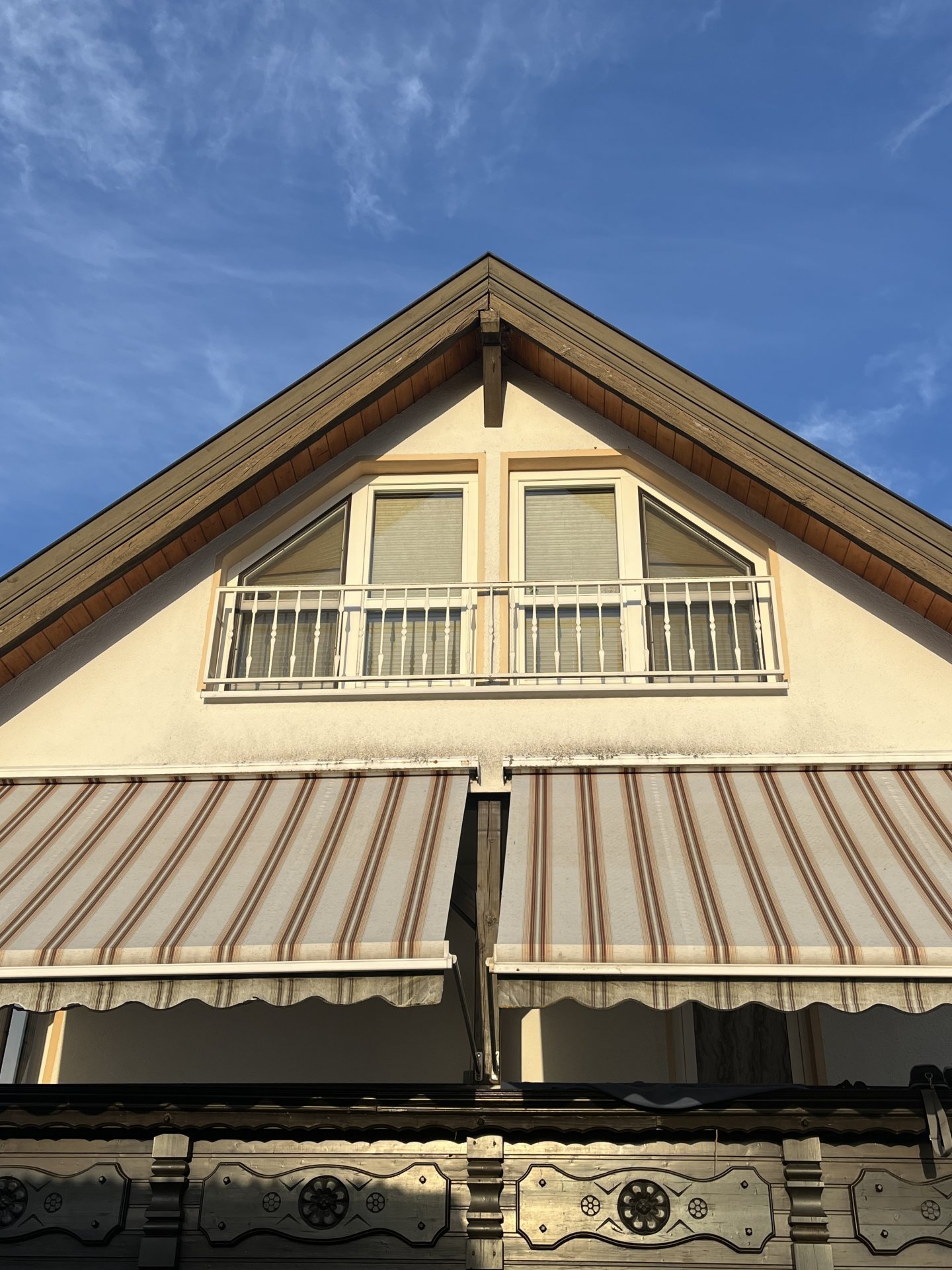

    Auf der Westseite befinden sich im oberen Geschoss vier Fenster: In der Mitte zwei rechteckige Fenster und links und rechts jeweils ein dreieckiges Fenster.
    Ein Foto der Giebelfront habe ich angehängt.
    Meine Idee wäre eine durchgehende, maßgefertigte Fallarmmarkise über die gesamte Fensterfront.
    Wichtig wäre mir dabei, dass die Markise im eingefahrenen Zustand möglichst unauffällig ist und sich an die vorhandene Fenster- bzw. Giebelform anpasst. Ich möchte also keine einfach rechteckig davor gesetzte große Markise, die optisch über die Fenster hinausgeht.
    Im ausgefahrenen Zustand stelle ich mir Folgendes vor:
    • Die Markise soll die gesamte Fenstergruppe beschatten, also auch die beiden dreieckigen Fenster.
    • Das Tuch soll bis ungefähr auf Höhe des Balkongeländers heruntergehen.
    • Die Gelenke/Fallarme würde ich gerne ungefähr auf Höhe des Geländers haben, sodass das Tuch entsprechend nach außen geführt wird.
    • Das Balkongeländer könnte zusätzlich mit einem hellen, luftdurchlässigen Sonnenschutzgewebe bespannt werden.
    • Bei gutem Wetter bzw. wenn keine Sonne mehr auf die Fenster scheint, möchte ich die Markise komplett nach oben einfahren können.
    Mir geht es in erster Linie darum, die Westsonne und damit die Hitze vor den Fenstern abzufangen. Eine außenliegende Lösung erscheint mir das einzigste? Was funktioniert denn Innenrollos und Vorhänge Haben wir aber wenn die Wärme im Raum ist, ist sie drin.
    Meine Fragen an euch:
    1. Ist eine solche Fallarmmarkise als Sonderanfertigung für diese Fensterform technisch überhaupt machbar?
    2. Gibt es Hersteller oder Markisenbauer, die so etwas nach der vorhandenen Giebelform bzw. den Fenstermaßen anfertigen?
    3. Kann man ein Markisentuch so gestalten, dass es im eingefahrenen Zustand zwischen bzw. innerhalb der vorhandenen Fenster-/Fassadenbereiche möglichst wenig auffällt?
    4. Wie würde man die beiden dreieckigen Fenster sinnvoll mit einbeziehen?
    5. Ist meine Vorstellung mit den Fallarmen/Gelenken auf Höhe des Balkongeländers sinnvoll oder gibt es dafür eine bessere Konstruktion?
    6. Gibt es vielleicht eine andere außenliegende Beschattung, die ihr für diese Situation empfehlen würdet?
    Mir ist bewusst, dass das vermutlich eine Sonderanfertigung wäre. Ich würde aber gerne wissen, ob jemand so etwas schon einmal umgesetzt hat oder einen Hersteller kennt, der solche Lösungen anbietet.
    Nach zwölf Jahren möchte ich das Thema jetzt endlich angehen, denn gerade im Sommer macht das Arbeiten in diesem Zimmer wegen der Hitze wirklich keinen Spaß mehr.

    Leider ist kein Bild dabei. Ich würde allerdings keine Sonderanfertigung nutzen, sondern eine profane Klimaanlage verbauen.

    Jetzt sehe ich auch das Bild. Würde jetzt erst recht keine Markise versuchen, dort ranzufrickeln.

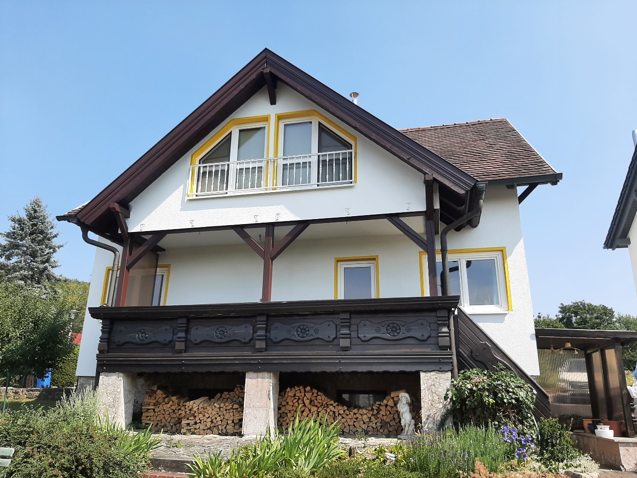

    Momentan wird gerade alles neu gestrichen. Die untere Markise wird neu bespannt oben bräuchten wir noch eine funktionierende Lösung. Eine Klimaanlage kommt nicht infrage.

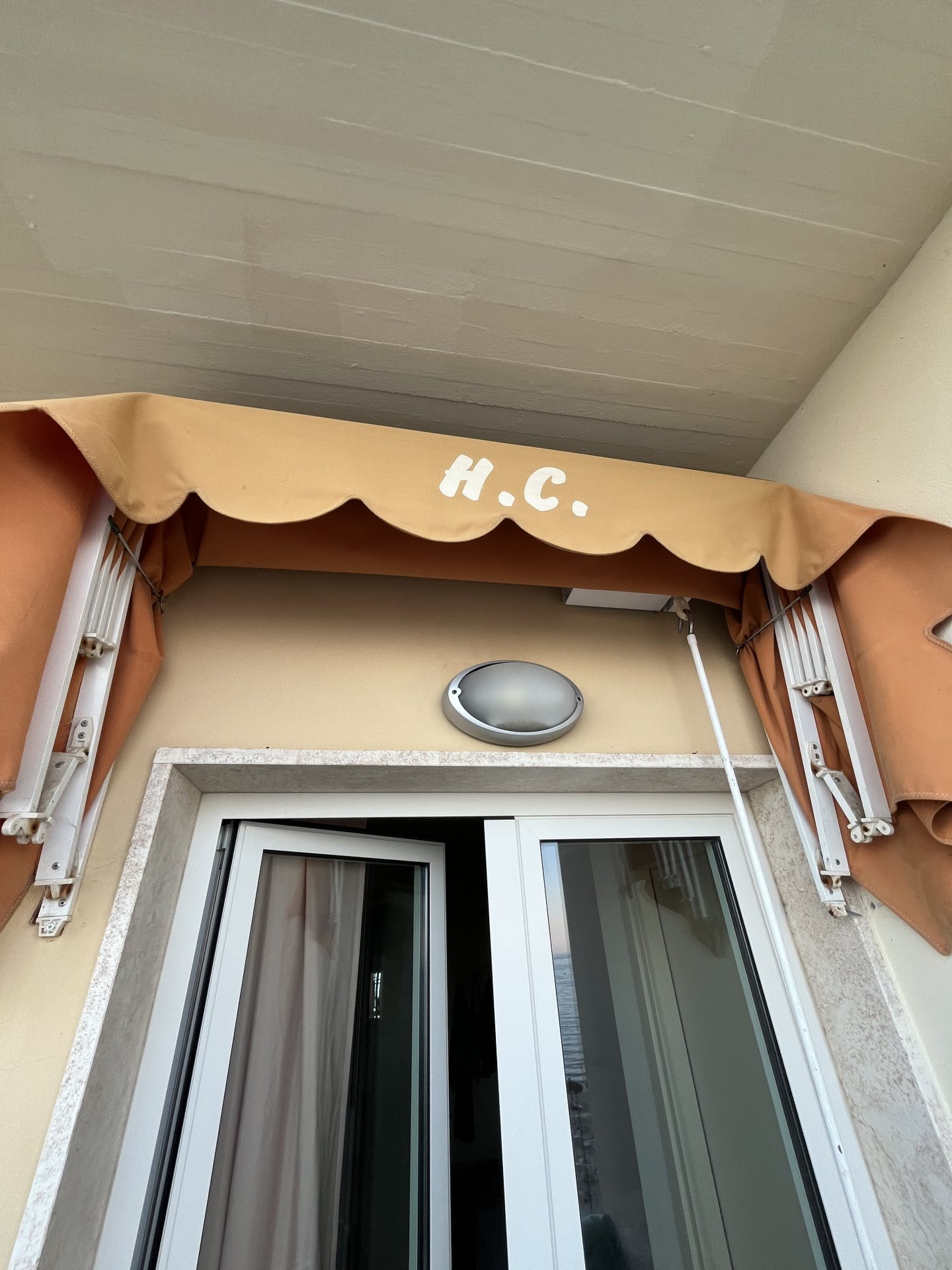

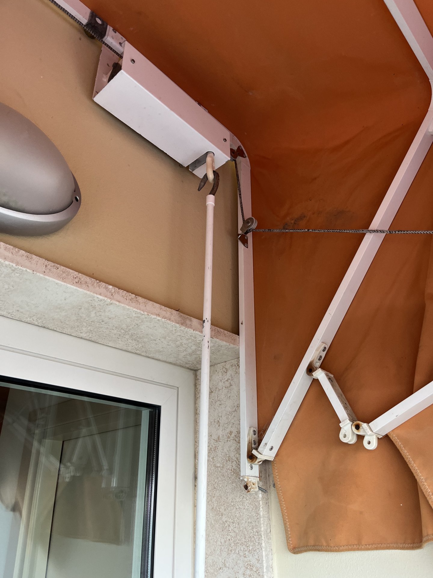

    In Italien im Urlaub gesehen. Nicht schön aber prinzipiell funktioniert das. Ich denke man kann die Funktionsweise anhand der Fotos erkennen. Funktioniert ähnlich wie Cabrio Dach
    Sowas in der Art oder eben einen anderen Ansatz suche ich und eine Klimaanlage kommt nicht infrage. Das vorher IMG_7749.jpeg vorgeschlagene Sonnensegel müsste natürlich auch schnell zu installieren und entfernen sein.

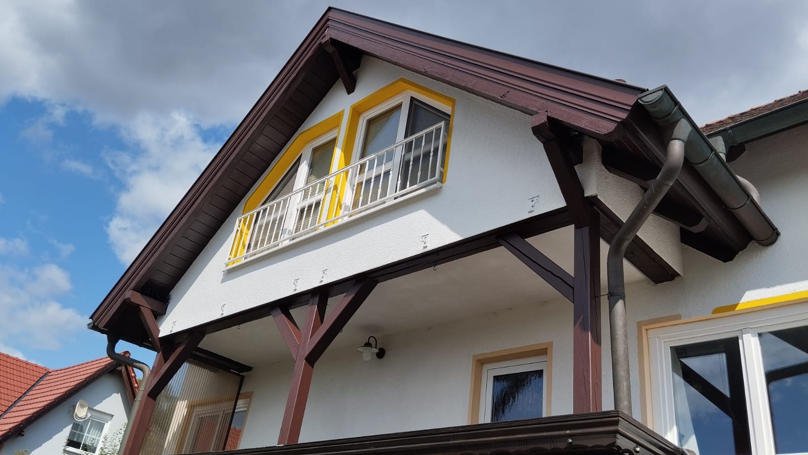

    Das Dach und die gesamte Konstruktion soll nicht angefasst werden. Ist da was möglich. Möchte nicht Unsummen investieren da ich das Haus in ca 10 Jahren verkaufen möchte.
  15. #15 Fred Astair, 01.08.2026
    12.887
    6.721
    Ganz ohne Anfassen wirds nicht gehen. Eine Kernbohrung für Kältemittel-, Elektro- und Kondensatleitung wirst wohl brauchen, wenn Du nicht eine mobile AC durch den Fensterspalt leiten willst.
    Eine kleine PV wäre schon gut, weil es keine verlässlichere Kombi als Sonne-Klimaanlage gibt.

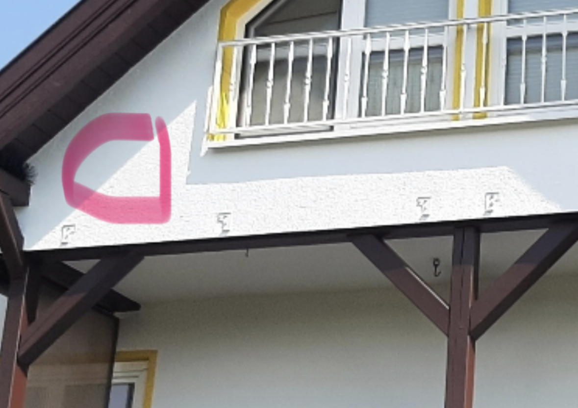

    An der Markierung das Außengerät. Wenn die Maße passen.
    Was meinst du wohl: DG mit über 30 grad im Sommer oder gut klimatisiertes DG ist besser verkäuflich und bringt mehr Kohle? Gut gedämmt ist es eh nicht - 20 Jahre her. Das wird man sowieso neu machen wollen.
