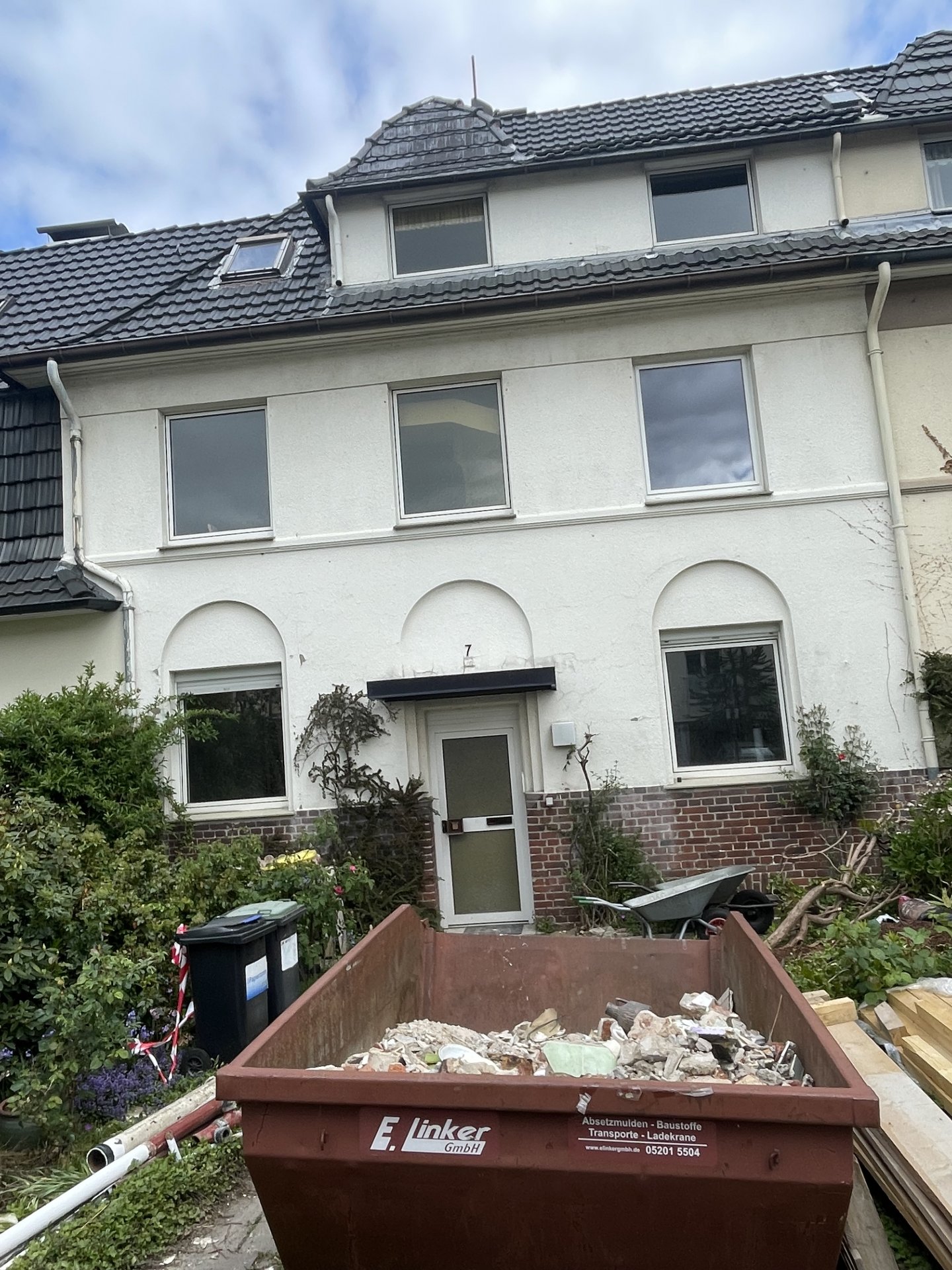

    Hallo!
    Wir haben ein schönes Haus von 1913 gekauft und sind dabei,es zu sanieren. Wir bekommen Holzfenster mit Sprossen und denken nun über Sonnenschutz nach. Unser Fensterbauer hat uns für die Südseite Sonnenschutzglas empfohlen. Hat jemand Erfahrung damit? Wie viel dunkler ist Sonnenschutzglas im Vergleich zu 3-fach Verglasung?
    Liebe Grüße
    Pia

    Sonnenschutzglas gibt es doch in unzähligen Abstufungen.
    Das sollte Dir doch Dein Fachbetrieb anhand hübscher Katalogbildchen zeigen können.
    Südfassaden sind im Übrigen hinsichtlich Sonnenschutz viel unkritischer als Westseiten.
    Was ist mit dem erwünschten Wärmegewinn im Winter?
    Bei Bj. 1913 würden mir eher Fensterläden oder Rollläden in den Sinn kommen.
    Was heißt eigentlich "anmutende Fassade"? Historisch anmutend ist etwas, was historisch zu sein vorgibt, es aber nicht ist. Oder fandest Du das Wort nur chick?

    Hey!
    Ich habe das so formuliert,weil ich nicht den Eindruck erwecken wollte,dass wir Baudenkmalauflagen berücksichtigen müssen.
    Ich habe Fotos gesehen,finde es aber sehr schwierig, das anhand von Fotos/Bildern zu beurteilen.
    Warum ist Südseite weniger kritisch?
    Ich habe auch über Wärmegewinnung im Winter nachgedacht…Danke dir für deinen Input!

    Und zum Thema Fensterläden: Betrifft dann nicht alle Fenster Richtung Süden,da ist nicht genug Platz zwischen den Fenstern.

    Gibt’s ein Foto?

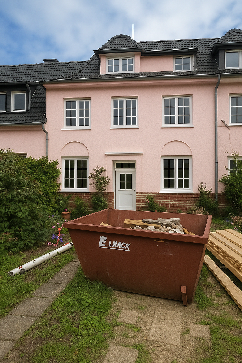

    Einmal der Ist-Zustand und Ai generierter Wunschzustand ;)
  8. Pia123
    Pia123
    23.06.2024
    16
    Ai hat allerdings da mittige Fenster wegrationalisiert

    Sag doch der AI mal, dass die rosa Variante halbrunde Vorsatzrolläden bekommen soll.

    Weil in der warmen Jahreszeit die Sonne höher steht und gar nicht tief in den Raum scheint.
    und zu welchem Ergebnis bist Du gekommen? Ist nicht gewünscht?

    Soll die Fassade noch gedämmt werden? Wenn ja dann wären ja klassische Rollladenkästen, die in der Dämmung verschwinden am einfachsten.
    Ich bin der Meinung, dass Du sowieso nicht um die Dämmpflicht kommst, bei soviel Eingriff in die Fassade.

    Auf jeden Fall ist Wärmegewinnung im Winter gewünscht. Wir denken allerdings so: Es wird tendenziell eher wärmer in Deutschland,deshalb liegt die Priorität bei Hitzeschutz.
    Wir bekommen Einblasdämmung. Unser Thema ist,dass Rollladenkästen einiges vom Fenster einnehmen.

    Na so wird’s ja nicht. Die Rolläden nehmen nichts vom Fenster ein, die sitzen ja darüber. Kann die KI auch offene Rolläden und in weiß? Und vor allem nicht solche fetten Teile?
    Denk dran, dass das ja nur ungefähre Bilder sind.
    Wenn es um Sonnenschutz geht wären Fallstabmarkisen oder normale Markisen auch eine Idee, die brauchen wesentlich kleinere Kästen.

    Ich habe es nochmal versucht,auch mit Beispielfotos,aber keine Chance ;D
    Ich finde die Fallstabmarkisen wirklich hübsch,die könnten gut passen. Vielleicht also doch kein Sonnenschutzglas und erstmal schauen,wie sich das Haus im Sommer verhält. Solche Markisen kann man ja auch nachrüsten,denke ich mir…

    Ja die kann man nachrüsten.
    Und Deine KI macht die Kästen ungefähr doppelt so dick, wie im echten Leben.
