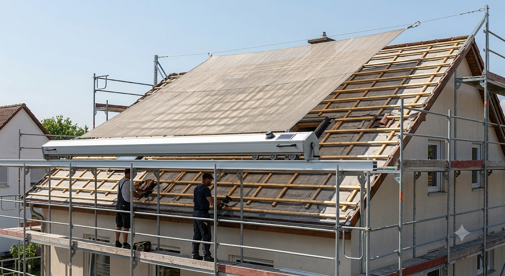

    wir sind eine Studentengruppe von der Hochschule München und arbeiten aktuell an einem Projekt, um den Arbeitsalltag auf dem Dach bei extremer Hitze und UV-Strahlung sicherer und angenehmer zu machen. Unsere Idee: Ein temporäres Arbeits- und Sonnenschutzsystem für Dachgerüste.
    Wir bauen auf das (meist) bestehende Baugerüst auf. Es wird ein Sonnensegel von First bis Traufe gespannt, unter dem man stehend arbeiten kann. Der Stoff besteht dabei aus HDPE Stoff und ist Hitze und UV abweisend. Oben läuft das Sonnensegel an einem Draht und unten läuft das Segel in einem Markisenkasten auf eine Schiene.
    Ziel ist es, dass auf der Baustelle geschützt gearbeitet werden kann, ohne den ganzen Tag der prallen Sonne ausgesetzt zu sein (Gefahr von Hitzschlag, Hautkrebs etc.).
    Da uns die Praxistauglichkeit am wichtigsten ist, würden wir gerne eure ehrliche Meinung hören:
    1. Wäre so ein Sonnenschutz auf euren Baustellen im Sommer hilfreich?
    2. Seht ihr Hürden bei der Nutzung oder habt ihr Ideen, wie es besser montiert werden könnte?
    3. Unter welchen Bedingungen würdet ihr solch ein Produkt kaufen?
    Über ein kurzes Feedback oder eure Einschätzung würden wir uns sehr freuen!
    Wir sind Moment noch an der Ausarbeitung, wie unser Sonnensegel montiert werden könnte. Das folgende Bild entspricht nicht dem finalen Produkt, sondern ist ein Prototyp um eine Vorstellung zu haben.
    Einen guten Start in die Woche von der Studiengruppe der Hochschule München

    Nur eine kurze Anmerkung. Wie geht Ihr mit den Windlasten um? Wenn ich nur einmal an Sommergewitter denke (von denen ich bei mir zuhause dieses Jahr schon einige hatte), bei den es zu orkanartigen Böen kommen kann. Meine Befürchtung ist, dass es mit so einem großen Segel und dem passenden Wetter zu großen Problemen kommt.

    Ich hätte noch einen Vorschlag für die Befestigung: Statt oben einhängen zwei Führungsseile, die über je eine Rolle oben geführt werden - damit die Markise bei Bedarf schnell aus ein ein gekurbelt werden kann.
    Das Teil darf nur bei sehr wenig Wind geöffnet sein, sonst wird das für das Gerüst ziemlich gefährlich.
    In jedem Falle sollte hier jemand aus dem Fachbereich Statik mit Ahnung von Gerüste mit im Spiel sein...

    Das ist am Bedarf vorbei. Für die wenigen Tage im Jahr, die es tatsächlich mal über 25° ist, wird niemand so etwas aufbauen.
    - In der Höhe gibt es so gut wie immer einen kühlenden Wind.
    - die meisten Dachdecker sind froh über ein paar Sonnenstunden, nach einem langen kalten Winter und einem verregnetem Frühjahr und dem nahenden Herbst.
    - wenn tatsächlich mal "zu warm" ist, fängt man halt um 5:00 an und macht früher Feierabend.
    - Problem Materialtransport ... der ist heute fast ausschließlich mit Kran.
    - es gibt ausreichend "mobilen Sonnenschutz" bereits am Mark (Sonnenhut, Creme, kurze Hose etc)
    - Ist es unter so einem Sonnensegel wirklich kühler? Steht da nicht die Luft ... wie ist es mit Staub durch Ziegelanschitte z.B.
    - Wie ist es bei einem Walmdach ... oder anderen Dachformen.
    laßt mich raten, ihr habt noch nie einen Sommer auf dem Dach gearbeitet.

    Hallo nordanney, danke erstmal für deinen Kommentar. An das Windthema haben wir auch gedacht und folgende Gedanken gefasst: Das Segel soll vorwiegend gegen die Sonne sein und ist damit nur ausgefahren, wenn diese scheint. Wir hatten überlegt einen kleinen Windsensor einzubauen, der bei zu starken Böen eine Warnung sendet und den Abbau des Segels fordert. Demnach müsste ein Segel ab Windstärke 7 abgebaut werden. Zudem ist der Kasten mit dem Sonnensegel an dem Baugerüst in einer Schiene eingehackt.

    Was soll denn die Markise wiegen? Bei dem Bild schätze ich mal so an die 200 - 300 kg? Wie kommt die da hoch? Dann hat man in der obersten Lage keine Rahmen sondern Dachfanggerüste (umgangsprachlich L´s). Dort kann man die Markise nicht montieren. Windsoglasten, Zuglasten, redet mal mit einem Statiker und Gerüstbauer ob diese zusätzlichen Lasten überhaupt für Gerüste zugelassen sind oder zugelassen werden können. Materialtransport ist dann auch nur eingeschränkt möglich. Dann hat man ganz oft auch Gauben, Kamin usw die einem im Weg sind, nicht zu vergessen die Stahlseile die ihr benötigt. Tolle Idee, aber vorbei an der Realität.
    Ein Segel, das ca 80-100m2 groß ist und das bis max Windstärke 7? Kranarbeiten und Arbeitsbühnenarbeiten dürfen nur bis ca max 45km/h ausgeführt werden, weil es sonst zu gefährlich wird. Man hat schon Probleme am Kran bei 40/km/h große Bauteile halbwegs zu halten, dass diese sich nicht drehen wie ein Hubschrauberrotor!
    .....und Ihr plant ein riesiges Segel über ein Dach:mauer
