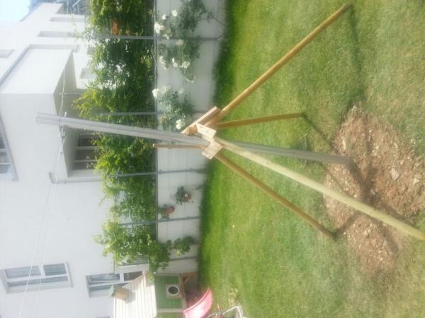

    60mm 3mm aber nur 1.9m Hebel

    und wieder zu

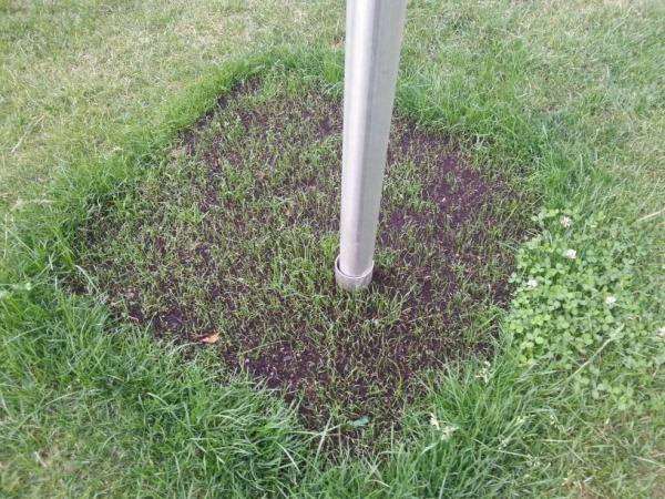

    Der Holzrahmen wurde gestern entfernt. Es macht alles einen massiven Eindruck. Das Segel wurde heute morgen bestellt: shop.soliday.at. Austronet 940 in elfenbein. In 2 Wochen sollte der Stoff da sein. Dann ist der Beton auch richtig ausgehärtet und belastbar. Die Grasnabe konnte ich leider nicht mehr verwenden, Das Stück wird jetzt neu eingesäht. Substral hat ein tolles Granulat, welches sehr schnell wieder eine geschlossene Grassdecke bildet. (Samen, Erde und Dünger in Einem)

    @hidis:
    Warum hast Du denn das Loch groesser gegraben als noetig? Ist doch nur unnuetze Arbeit (Schalung, Erdaushub) und gewachsener Boden wird fester sein, als Deine aufgeschuettete Erde...
    Hat das einen bestimmten Grund?

    ich bin bei kleinem loch nicht tief genug gekommen. habe auch ein spezialwerkzeug. ich hoffe, dass ich die Erde anständig verdichtet habe

    kein spezialwerkzeug wollte ich schreiben

    von fast 1 Meter runter

    Es beginnt Grass über die Sache zu wachsen. Morgen kommt das Segel. Bin richtig aufgeregt.

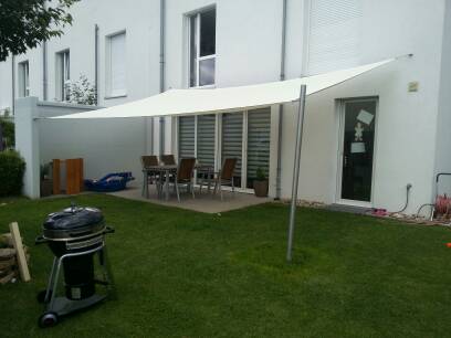

    Und jetzt hängt es endlich. Noch nicht ganz fertig, aber es hängt. Da ich die Spanner nicht direkt sondern nur mit karabiner an der wand befestigen könnte habe ich noch nicht die Finale Spannung. uploadfromtaptalk1342083699689.jpg

    Die Zugpunkte sind tatsächlich diagonal bei meiner rechteckigen Konstruktion und nicht winkelhalbierend. Ich werde nach der "finalen Spannung" erneut Bilder machen und hier posten. Die Aufhängungspunkte an der Aussenfassade (M16 mit Hülsen) bewegen sich bei bisher leichtem Wind nicht. Der Mast hingegen "arbeitet" schon den ein oder anderen Zentimeter. Ein Ausreissen der Anker (Gewindestange) ist durch die schräge Zugkraft (verkantet sich durch den Zug) denke ich mal nicht zu befürchten. Wenn sie sich jedoch bei starker Belastung verbiegen würden und meine Aussenfassade beschädigen, werde ich folgende Befestigungen wählen:

    Das ist wohl war! :mauer Als Regenschutz ist es leider auch nicht zu gebrauchen. Trotz des Winkels von 17 Grad geht der Regen nahezu ungehindert durch. Was wiederum gut für die Windurchlässigkeit ist und die Belastung wieder leicht entschärft.
    Nachtrag: Für das schnelle Begrünen kleiner Flächen kann ich das Substral Rasenpflaster empfehlen. Nach nicht mal 3 Wochen habe ich schon eine ordentliche Rasendecke bei meinem 1m² großen Loch.

    ah, das sieht doch alles ganz ordentlich aus.
    Da du ja nicht hyperbolisch gespannt hast, (also diagonal zwei hohe, zwei tiefer liegende Ecken) ist die Zugrichtung wohl auch nicht soo entscheidend.
    Passt schon...

    Und wie sieht das mit Schlagen bei Wind aus? Sonst find ich das echt hübsch, würd es aber immer Wetterfest und Wasserdicht nehmen, haben doch genug nasse Tage das sich das lohnt (besonders DIESEN "Sommer")

    Heute Nacht war es gut windig. Das Segel hebt und senkt sich, mehr aber auch nicht. Es ist ordentlich gespannt. Ich bin davon ausgegangen, dass durch den 17 Grad Winkel, leichter Regen abperlt. Falsch gedacht!
    Mir war es bei der Größe wichtig, dass das Segel winddurchlässig ist. Ausserdem ist das Gefühl darunter sehr angenehm. Die Hitze wird nicht gestaut. Wie unter einem Baum. Ausserdem wird es nicht extrem dunkler dahinter und lässt somit genug Licht in die Fenster.
