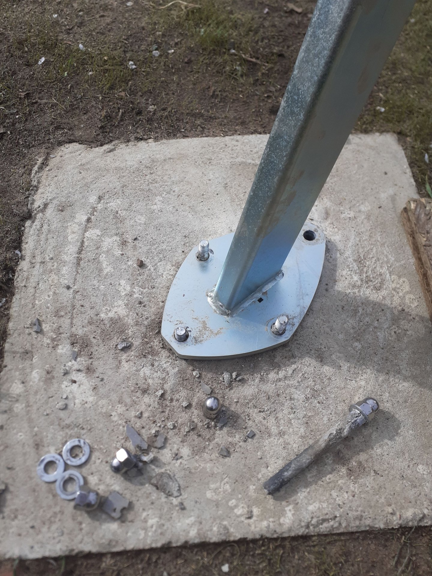

    Ich habe mir von maanta ein sonnensegel 6x4m gekauft inkl. 2 Masten. Für die Masten habe ich jeweils 50x50x80cm große Fundamente gegossen. Befestigt habe ich die Masten mit 13cm langen m12 gewindestangen mit injektionsmörtel. Alles von maanta bestellt.
    Nachdem ich die Löcher gebohrt habe, habe ich sie ausgeblasen, den Mörtel rein gespritzt, gewindestangen rein gesetzt und 2 Stunden aushärten lassen. Danach habe ich die Masten montiert.
    Jetzt hat mir der Wind heute 1 mast 1cm aus der Verankerung gezogen.
    Jetzt weiß ich nicht so recht ob ich einen Fehler gemacht habe, oder ob die gewindestangen evtl doch etwas unterdimensioniert sind für einen möglichen Hebel von 2m.
    Jetzt habe ich vorsichtshalber das Segel abgebaut und will mir die verankerungen morgen mal genauer ansehen. Jemand eine Idee, wie ich weiter vorgehen kann / soll?
    Welchen Fehler habe ich möglicherweise gemacht?

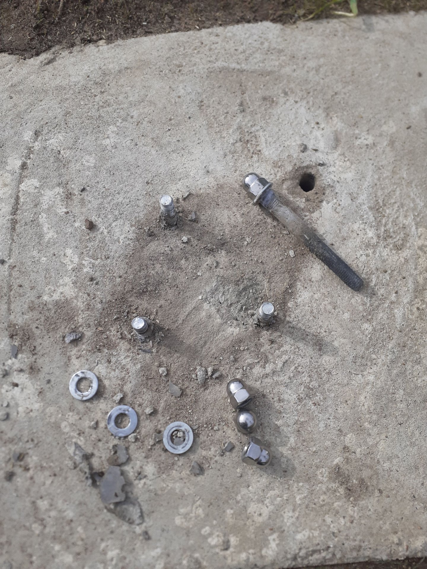

    der Hersteller gibt 4 solcher Gewindestangen pro Segelmast vor. Alle 4 sind jeweils in einem Fundament von 50x50x80cm.
    Ich habe mir heute einen Mast genauer angesehen. eine Gewindestange konnte ich mit etwas mühe herausziehen. Tja was soll ich sagen, die untersten 5cm von der Stange waren nicht verklebt, da war nur 1 Komponente vom Kleber.
    Ich werde neuen Kleber kaufen. Die alten gewindestangen wieder verwenden, oder neue nehmen?
    Gibt es sonst noch tipps, damit die Stangen etwas mehr halt haben?

    Sorgsamer arbeiten oder jemand arbeiten lassen, der weiß was er tut.
    Der Zwei-Komponentenkleber war entweder nicht richtig vermischt oder zu alt.
    Ich vertraue solch reinen Gewindeverklebungen nicht. Ich säge die Bolzen längs ein und spreize die Enden auf. Dann hält es auch.

    nachdem ich heute alle anderen 3 Bolzen überprüft habe, sind 3 von 4 Bolzen lose.
    Ich habe jetzt neue Gewindestangen und neuen Kleber von Fischer bestellt.
    Der Kleber vom Hersteller hat keine MHD Angabe. Ich konnte auch kein Produktionsdatum oä. finden.

    ich möchte kurz meine nachträgliche Arbeit euch mitteilen:
    1. habe ich jedes Bohrloch um die maximale Länge meines 14er Bohrers erweitert
    2. da ich aus dem Internet M12 Gewindestangen als Meterware nachbestellt habe, habe ich diese entsprechend zugesägt. dadurch sind diese ca. 4cm länger als die Gewindestangen vom Hersteller.
    3. da die Bohrlöcher vom alten Kleber ziemlich glatt geworden sind und ich zusätzlichen Halt im Bohrloch schaffen wollte, habe ich 2x 2,5mm dicke Drähte genommen, diese verdrillt und die Enden abgespreizt und in einen Akkubohrer gespannt. Damit habe ich jedes Bohrloch in unterschiedlicher Höhe bearbeitet, wodurch ich horizontale Rillen im Bohrloch gekrazt habe. Ich war erstaunt wie gut das ging, kann ich jedem nur empfehlen.
    4. Die Gewindestangen habe ich nun doch nicht weiter bearbeitet, da das Gewinde der M12 Gewindestangen schon sehr groß ist
    5. jedes Bohrloch abwechselnd ausgeblasen und mit einer Flaschenbürste gereinigt, bis kein Bohrstaub mehr ausgetreten ist
    5. definitv war der Kleber vom Hersteller minderwertig oder überlagert. Beim Herstellerkleber MUSSTE ich die ersten 10-20cm vom kleber entsorgen, weil sich die komponenten nicht vermischt hatten, beim Fischerkleber hat es sich sofort vermischt - ich habe die ersten 10cm trotzdem entsorgt, wie vorgeschrieben.
    6. Jede Gewindestange habe ich vor dem Einsetzen mit Kleber bestrichen, damit sich der Kleber noch mal beim Einsetzen der Stangen vermischt (falls der Kleber beim Einspritzen ins Bohrloch sich an einigen Stellen doch nicht ausreichend vermischt hat)
    7. Beim alten Kleber konnte ich noch Minutenlang den Gewindestangen im Bohrloch drehen, selbst nach 10 MInuten ging das noch. Beim Fischerkleber ging das nicht. Nach 10 Minuten war die erste Stange bereits so fest, dass ich sie gar nicht mehr bewegen konnte.
    jetzt warte ich 5 Stunden ab und werde den Mast montieren
