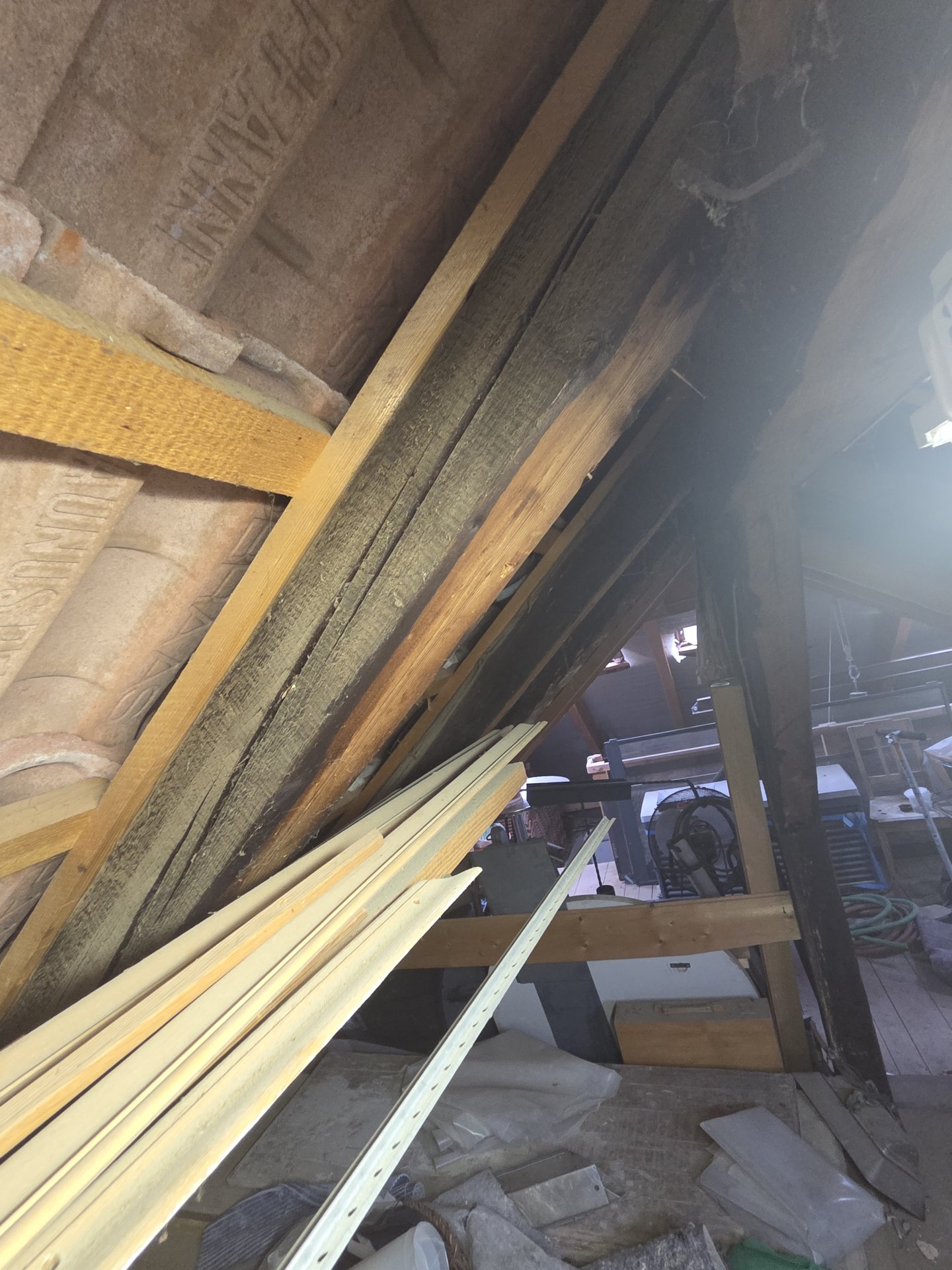

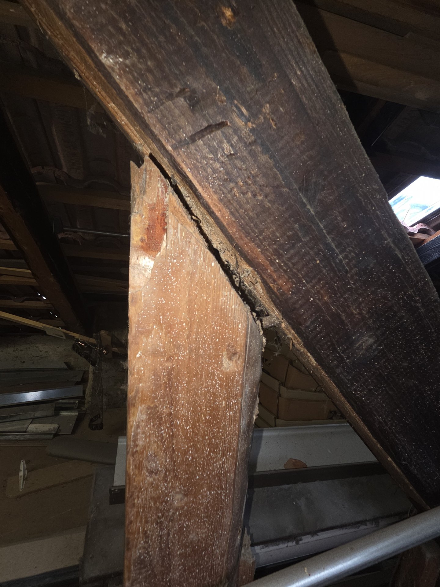

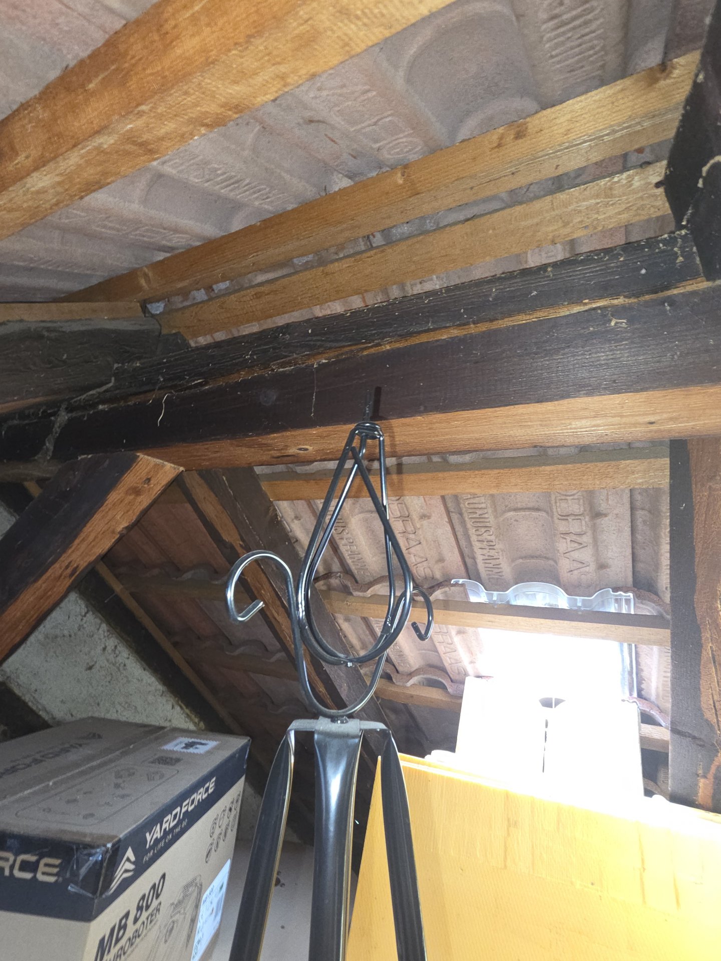

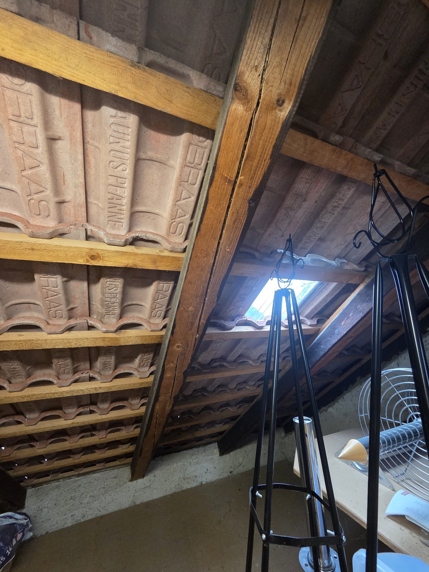

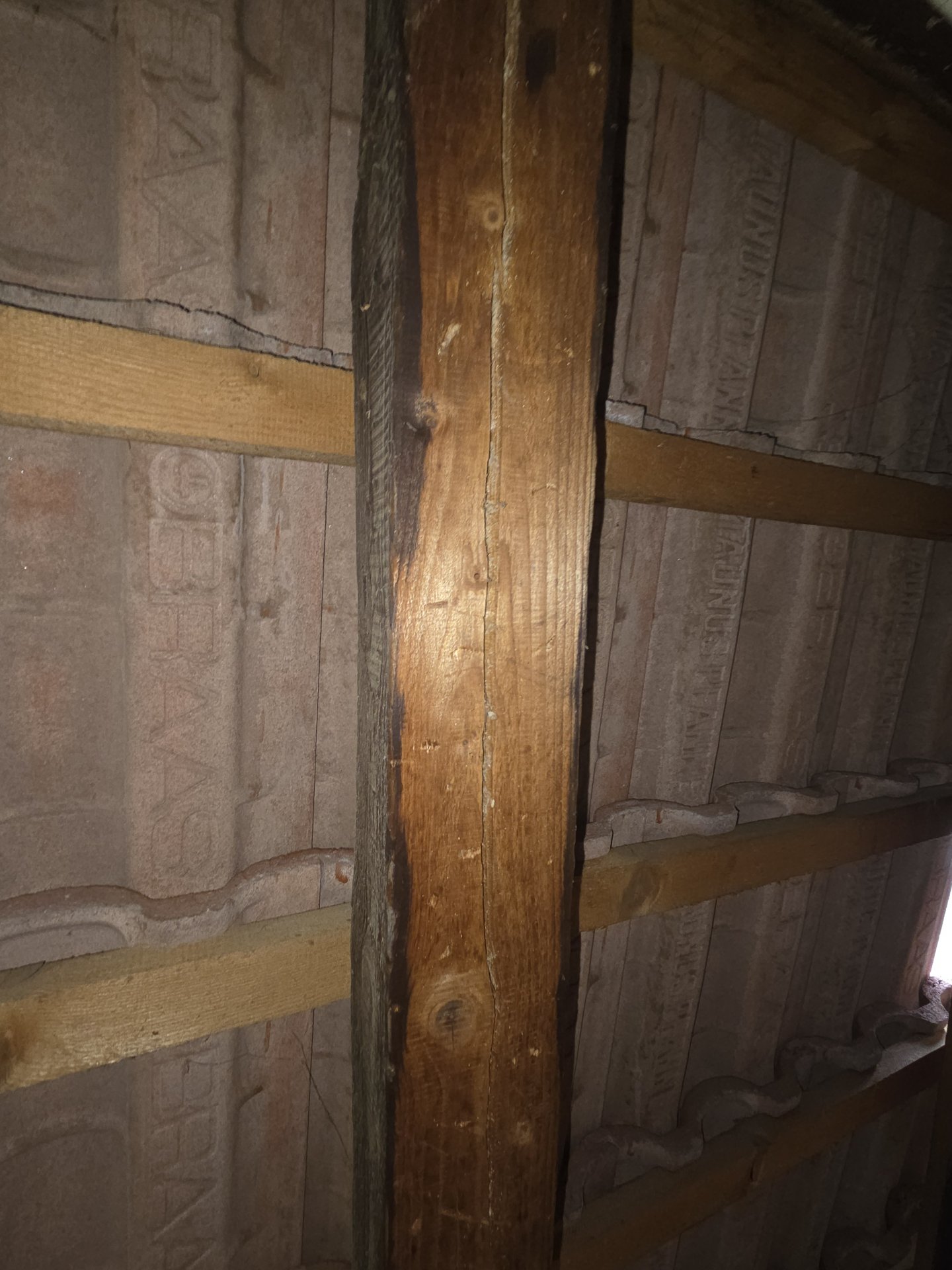

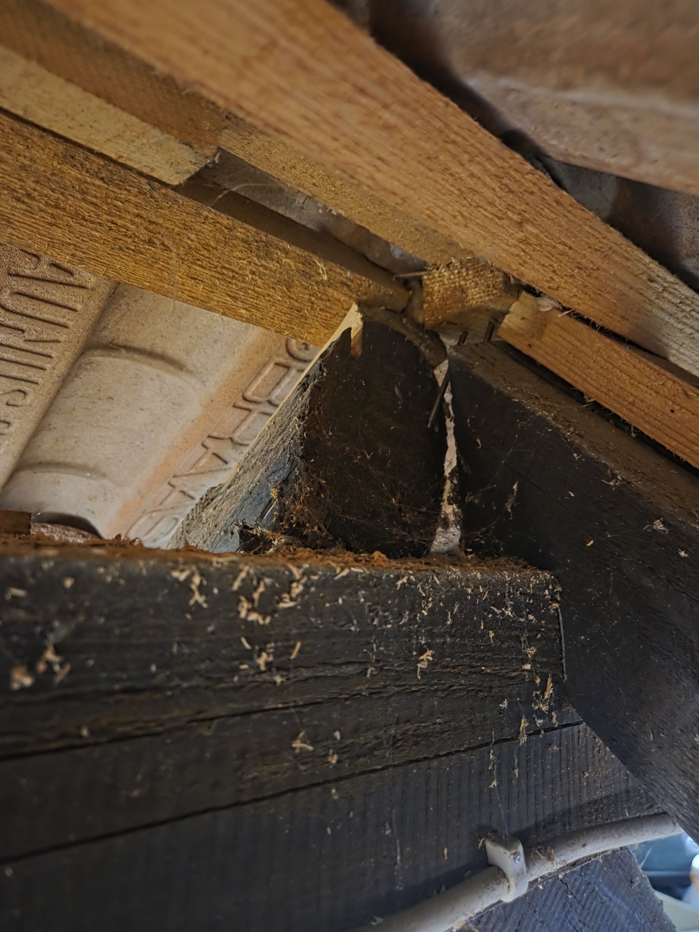

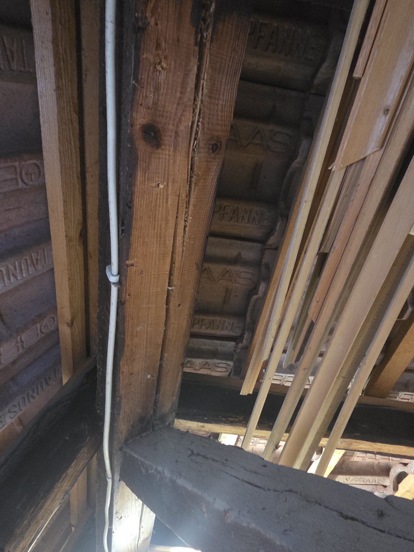

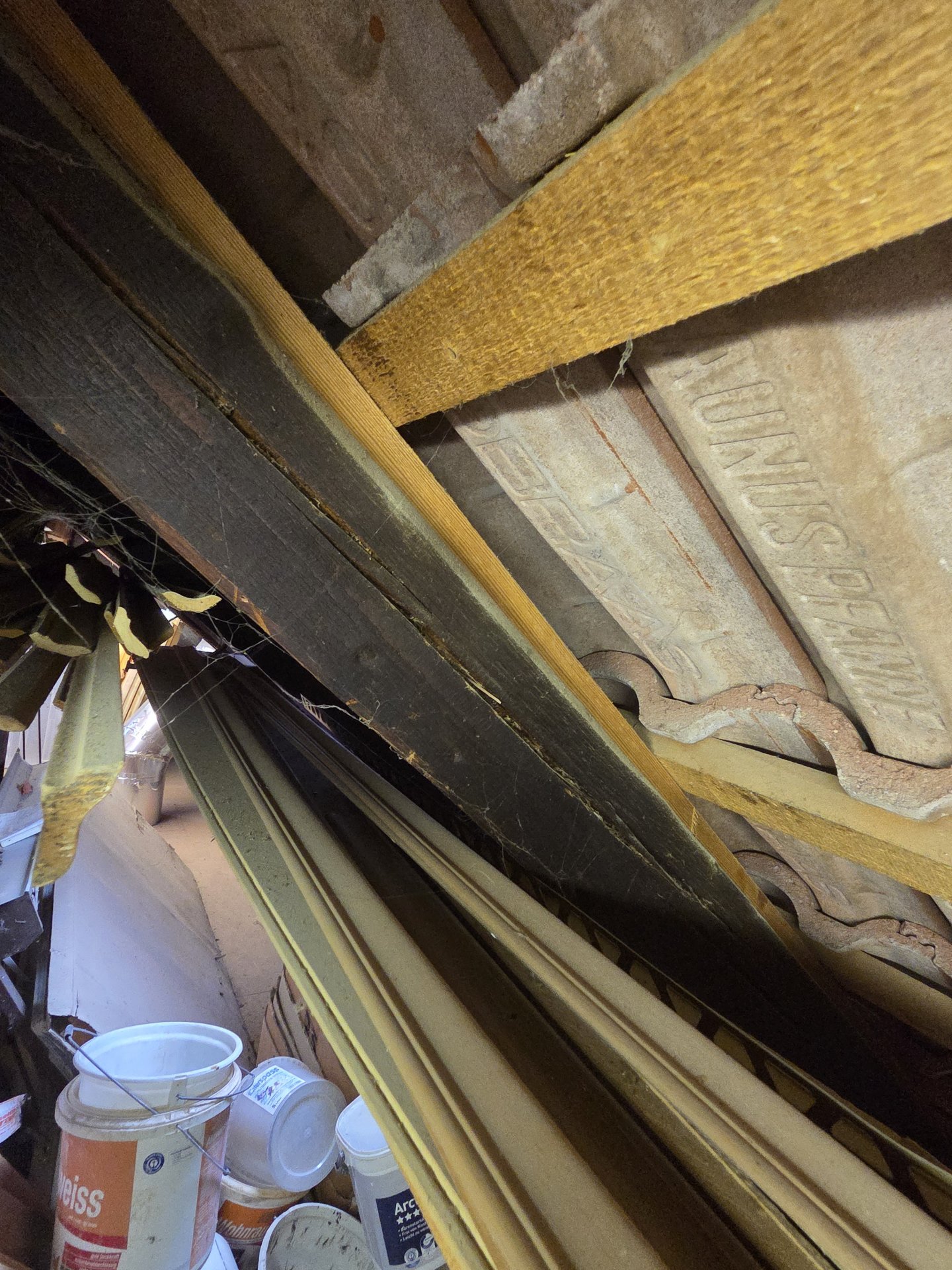

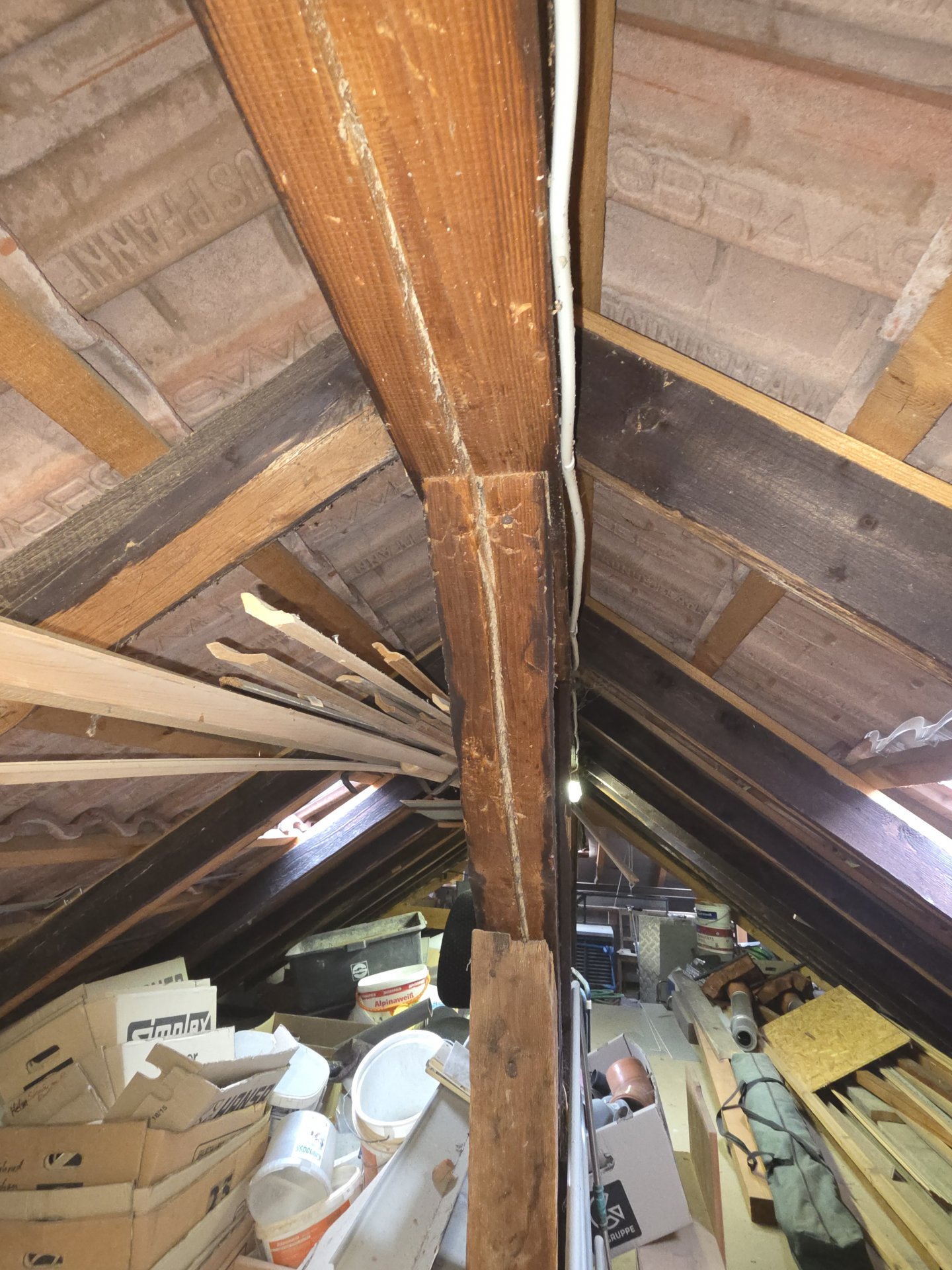

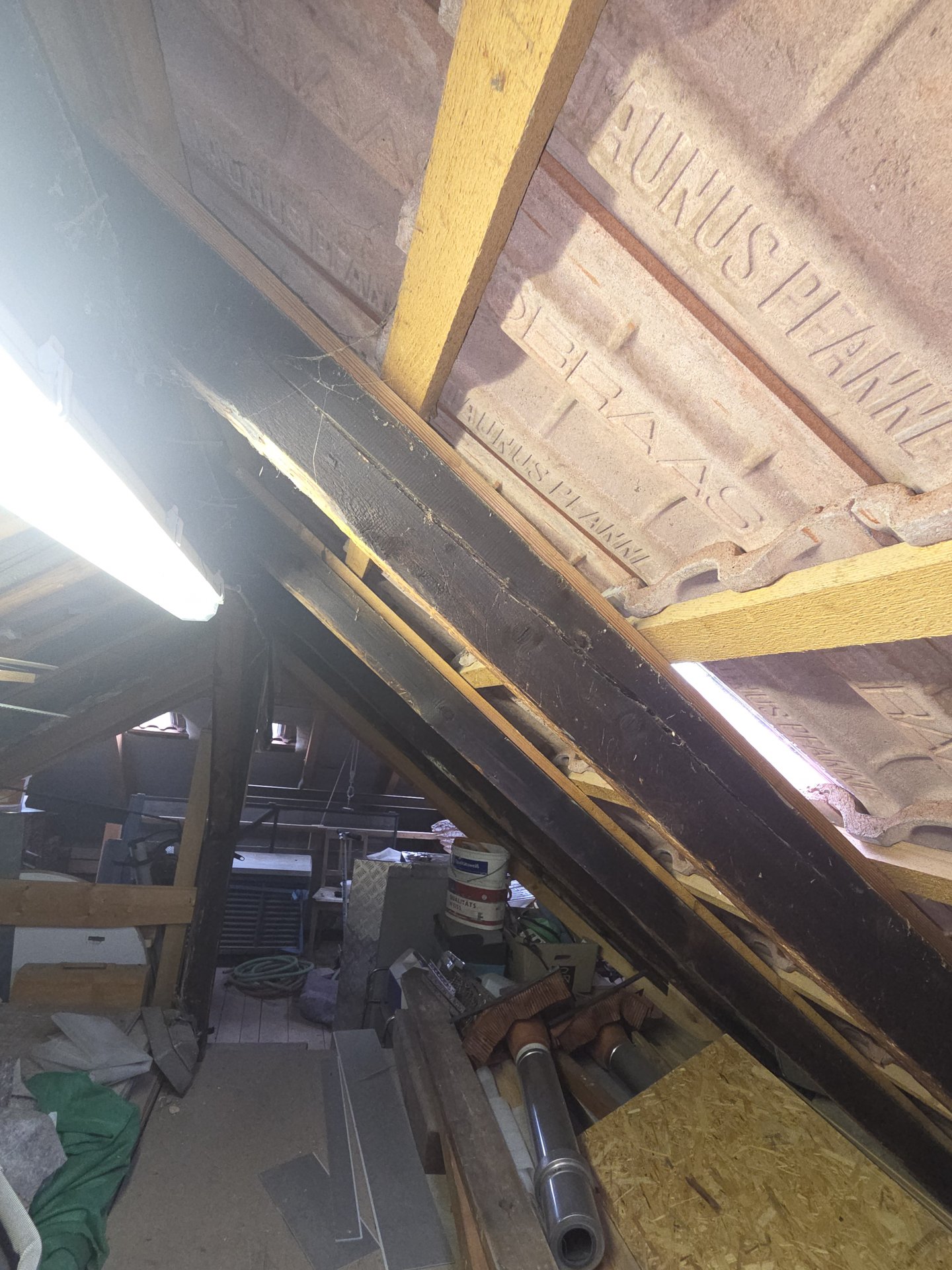

    Hallo zusammen
    Ich mach mir schon seit relativ langer Zeit Sorgen um unseren Dachstuhl da wirklich JEDER Sparren und auch die Pfette überall ziemliche große Risse hat
    Sollte sich das mal lieber ein Fachmann anschauen oder ist sowas unbedenklich?
    PS: Hab wirklich große Sorgen das der Dachstuhl nicht mehr stabil genug ist oder das sich noch verschlimmert und dann Einsturzgefahr besteht
    Wäre dankbar über hilfreiche und ehrliche Meinungen/Antworten
    Danke 20250905_153504.jpg 20250905_153325.jpg 20250905_153303(0).jpg 20250905_153242.jpg 20250905_153229.jpg 20250905_153212.jpg 20250905_153125.jpg 20250905_153054.jpg 20250905_152940.jpg 20250905_152831.jpg

    Solche Risse sind völlig unbedenklich und in der maximalen Belastung einer Holzkonstruktion bereits in den Tabellenwerten berücksichtigt.

    Die letzten 50 Jahre hats doch auch gehalten, was soll jetzt auf einmal das Problem sein ?

    Beispiel dazu: Zwischen Mai 45 und Mitte Dez. 45 wurde ein EFH Rohbau zu Ende gebaut. Da die Sägewerke o.o.O waren, hat man eine alte Feldscheune abgebaut und den größeren Dachstuhl für das EFH mit Stallanbau passend gemacht.
    Die Scheune war etwa von 1850. Die Hölzer sahen damals schon nicht besser aus. Man könnte sagen: Luftgetrocknet!

    wo ich mich mehr mit beschäftigen würde, sind die Spuren vom Hausbock...:e_smiley_brille02:
    mal nen Zimmerermeister begucken lassen und ansonsten hält das nochmal 75 Jahre...:hammer:
