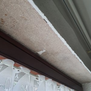

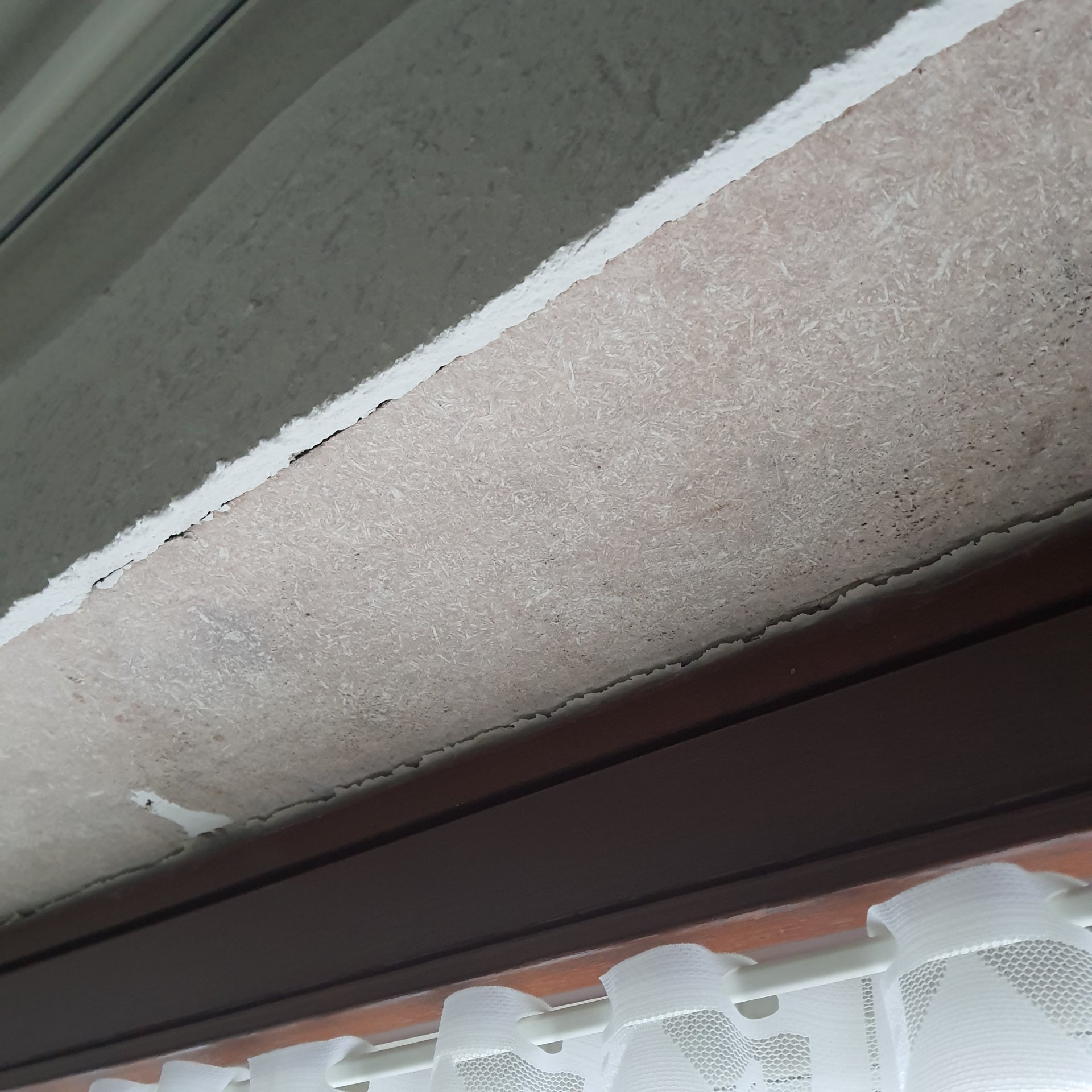

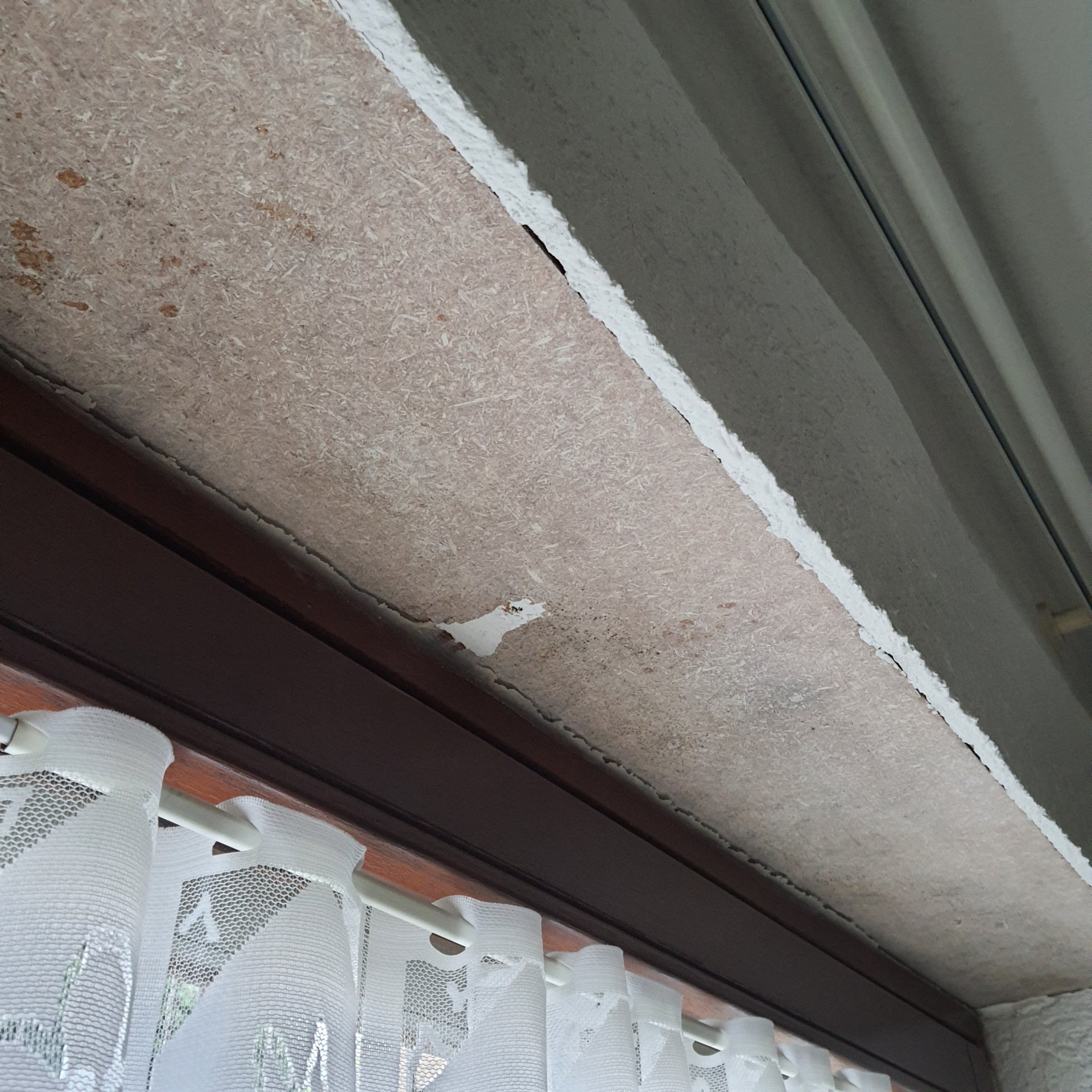

    Vor ein paar Tagen habe ich an einem Rolladenkasten Putz entfernt. Der Putz war schon locker und es zog rein.
    Jetzt frage ich mich, ob dieser Putz asbesthaltig ist.
    Ich mache mir die ganze Zeit Gedanken und Sorgen.

    Möglich!
    Es gibt derzeit noch keine Asbest-Fotoanalyse-Software, deshalb:
    Probe abpulen und einschicken, dann hast du Gewissheit!

    Wo ist denn der Putz? Ok, der wurde entfernt.
    Aber was sollen wir mit dem Foto einer Fäche, wo der Putz drauf war? :confused:
    Die Angst vor Asbest ist ja nicht unbegründet, aber dann muss man vor jedem kleinen Bohrloch eine Asbestanalyse machen.

    Die Hälfte vom Putz ist schon letzte Woche von alleine runtergefallen.

    An der Seite vom Rolladenkasten hängt noch der Putz.

    Da hat man anscheinend direkt auf die Spanplatte Putz aufgetragen. Vielleicht den selben wie er auch auf der Laibung aufgrtragen wurde und womöglich in gesamten restlichen Raum. Ich würde darin kein Asbest erwarten, aber genau weiß man das erst nach eine Analyse.
    Wenn es zieht, sollte man den Kasten vielleicht mal öffnen und dann dann richtig abdichten und dämmen. Aber das ist keine Arbeit für den Winter.
