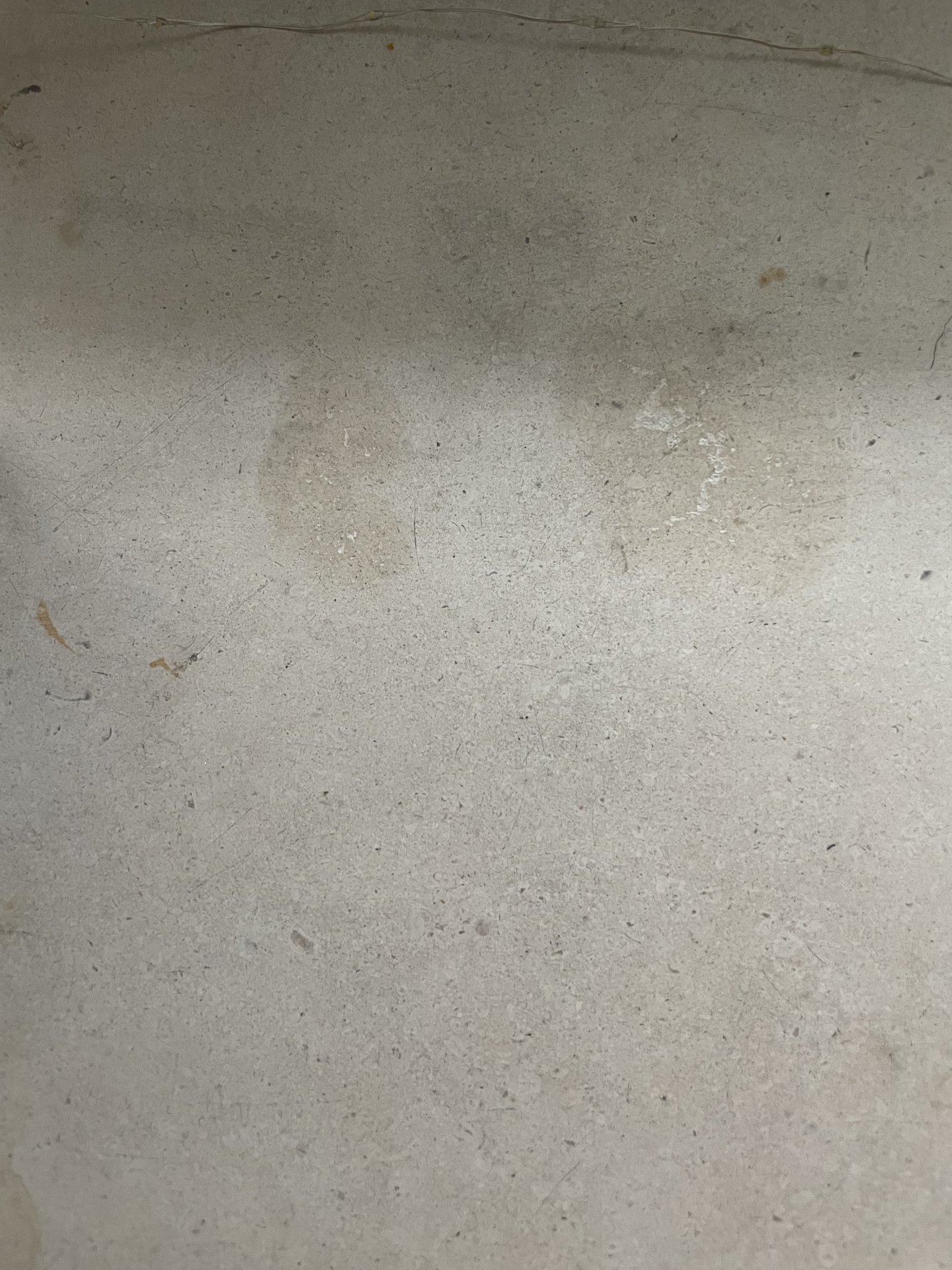

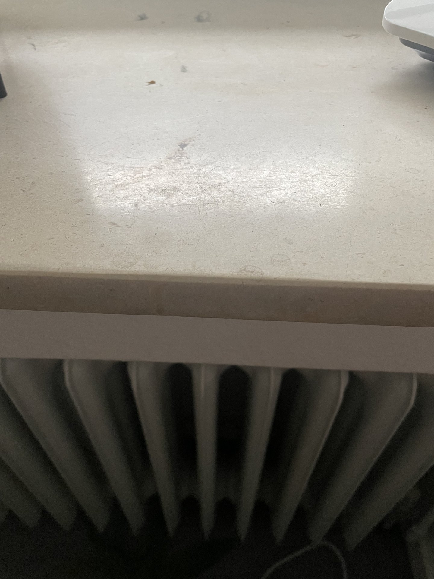

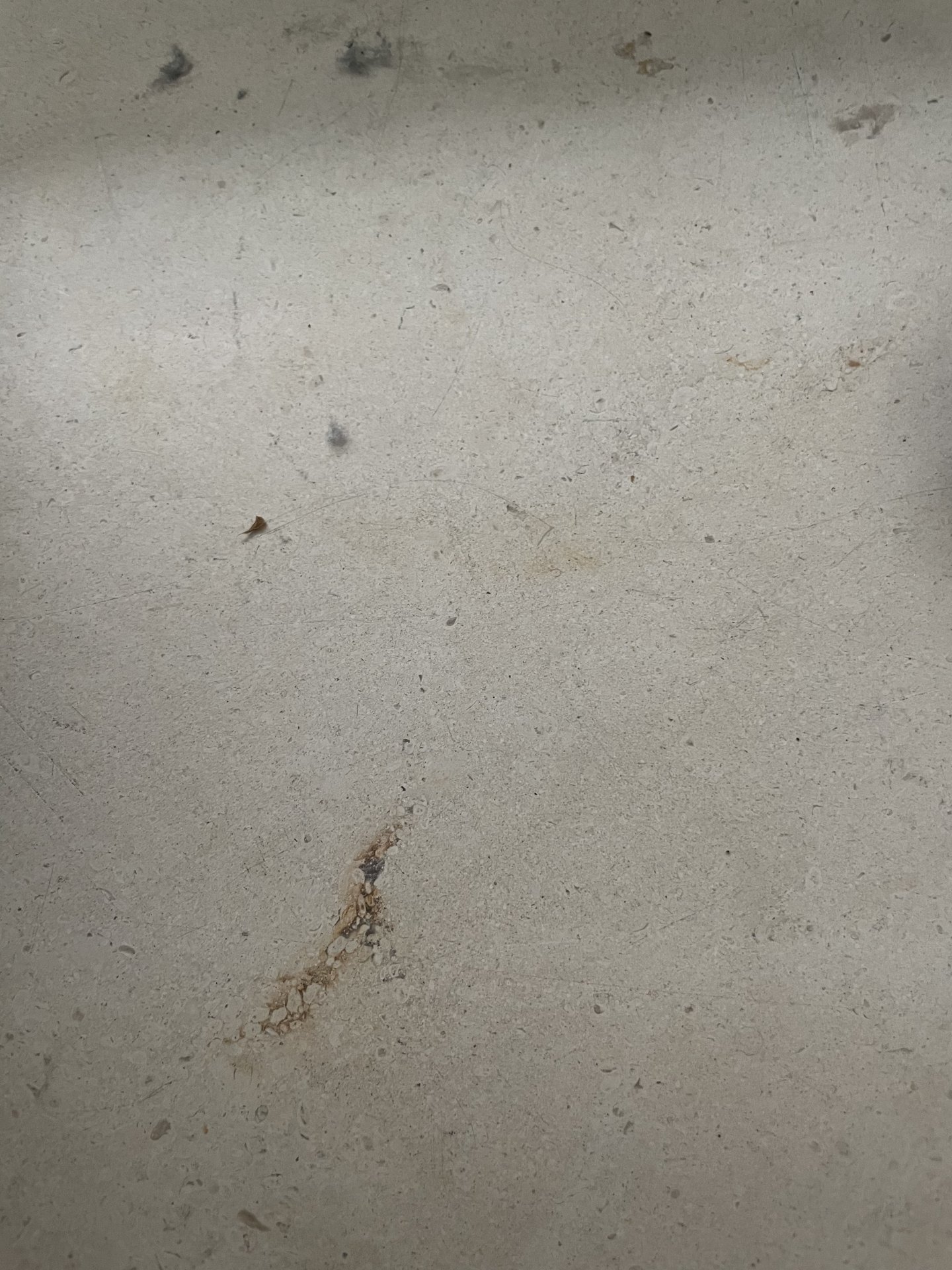

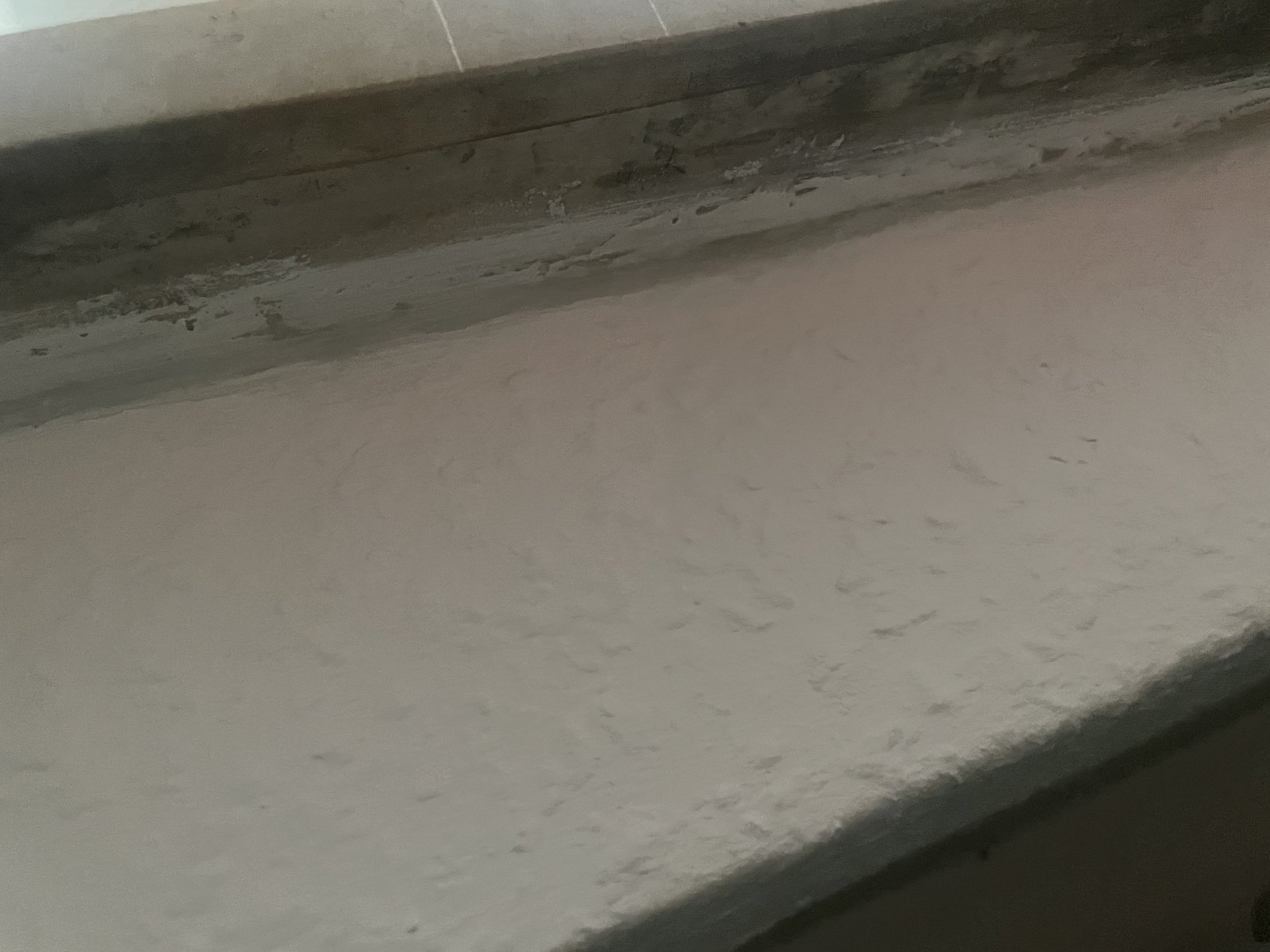

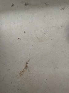

    Ich bin gestern auf dieses Forum gekommen und habe viele Threads über Asbest in Fensterbänken gesehen und war besorgt, da das Gebäude, in dem ich wohne, 1973 gebaut wurde. Ich habe ein paar Bilder hinzugefügt. Ich weiß, dass eine genaue Antwort nur aus Labor kommen kann, aber können Sie sagen, ob diese Fensterbänke Asbest enthalten? Meine Besorgnis rührt daher, dass die Fensterbank bereits kaputt war, als wir vor etwa einem Jahr in diese Wohnung zogen, und der Vermieter hat bis heute keine Reparaturen vorgenommen. Wenn es sich um eine asbesthaltige Fensterbank handelt, ist es dann gefährlich, wenn sie kaputt ist, oder ist sie sicher, solange ich nichts anderes daran mache?
    Ich danke Ihnen für Ihre Antworten

    Das ist Juramarmor, da ist nix mit Asbest
    warum ziehst du in ein Gebäude von 1973,wenn du hinter allem Asbest vermutest?

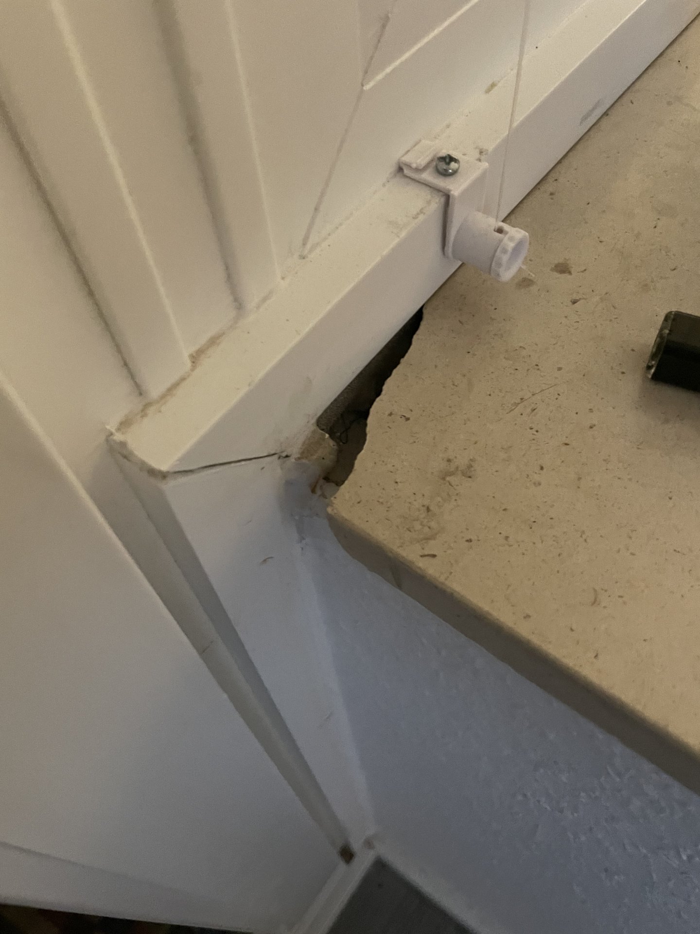

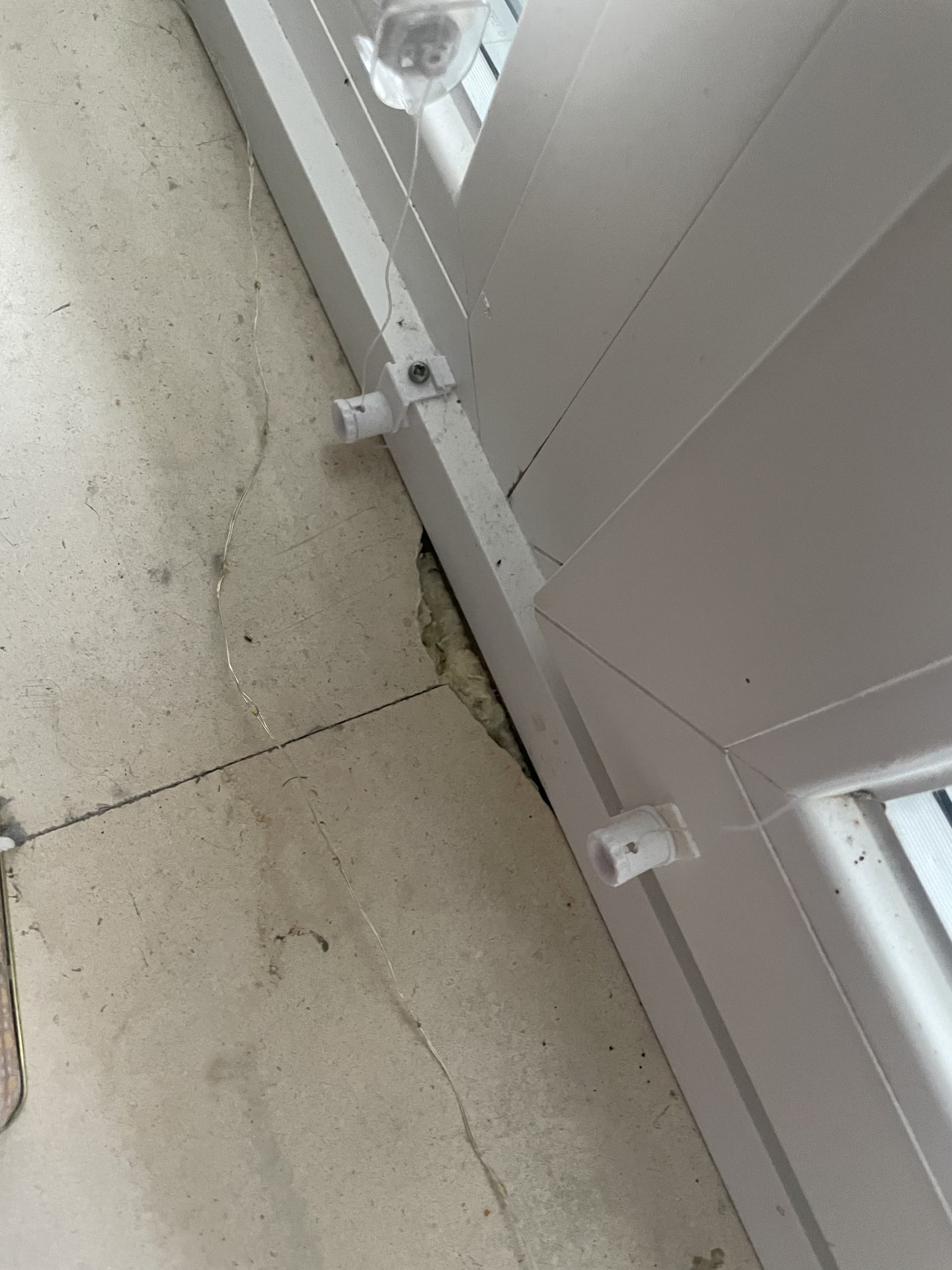

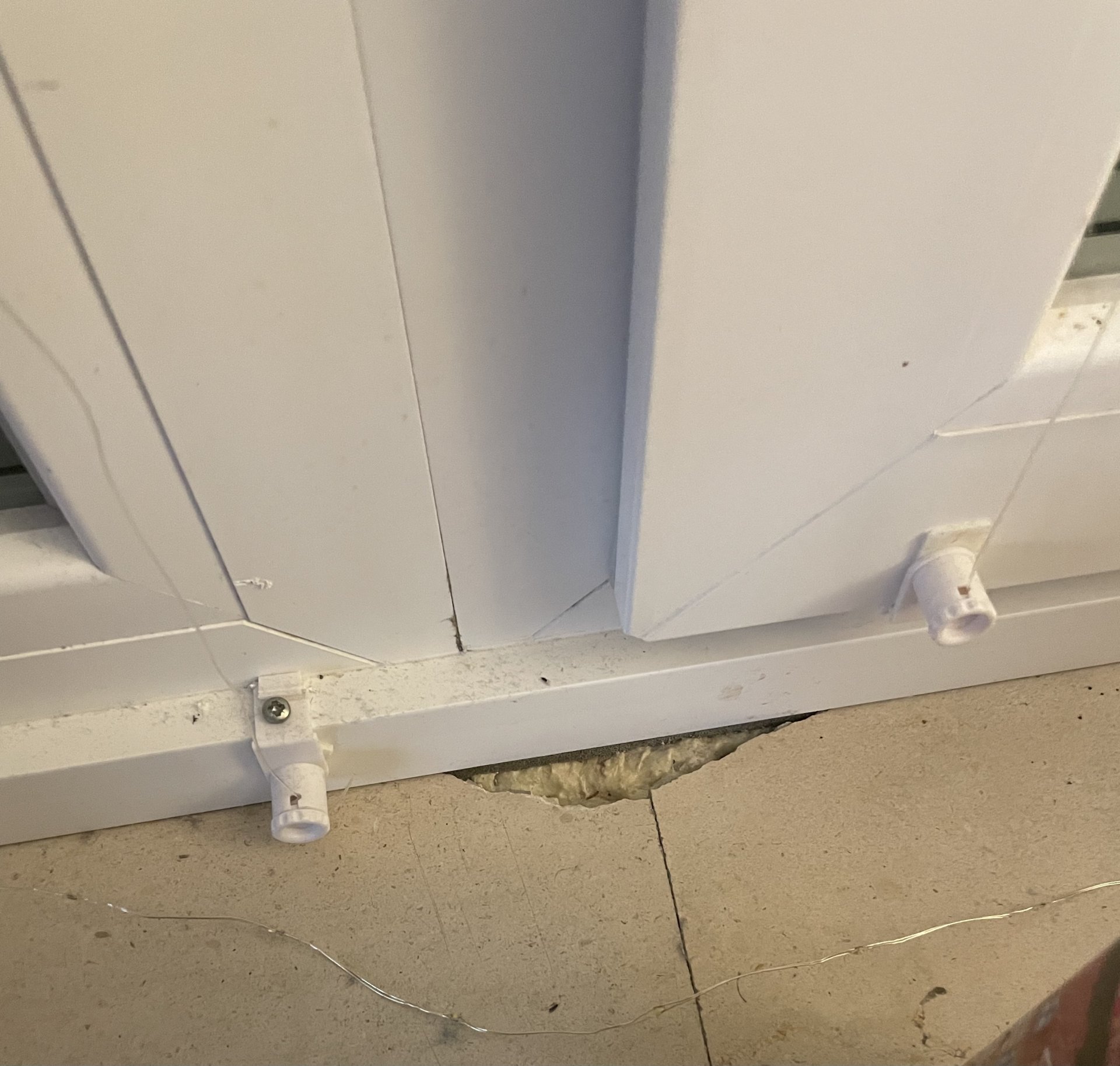

    @Alex88 Danke, dass du mich ein wenig entspannt hast. Meinst du, dass das Material, das unter den kaputten Teilen der Fensterbank liegt, gefährlich sein könnte? Habe diese Gerüchte gehört, dass die Kleber von damals auch Asbest enthalten.(habe Bilder hochgeladen)

    Wenn du dir Sorgen machst, dann mach einen Asbest Hausstaub Test. Kosten ca. 80 Euro. Sollte da Asbest irgendwo sein, dann tritt es nur bei mechanischer Bearbeitung (Sägen, Bohren, Schleifen usw.) aus. Es strömt nicht aus wie Gas bei einer offenen Gasleitung...zumindest nicht wenn es festgebunden ist, was es bei Kleber, Putz usw. ist.

    Im Bild rechts sieht man PU Schaum für die Fenster. Wie die Bank angeklebt ist, sieht man nicht. Aber irgendwo wird man in der Bude auch Asbest finden, nur wo...
