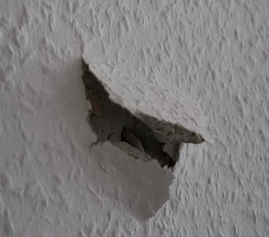

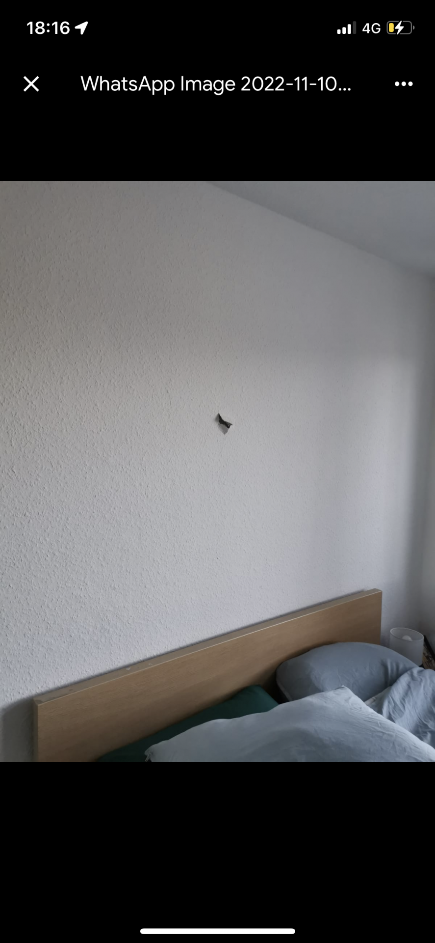

    Liebe Community,
    Ich schreibe hier, weil ich mich sehr schlecht fühle. Unsere Wohnung wurde 1973 gebaut und wir zogen 2022 in diese Wohnung ein, als sie neu saniert wurde (ebenfalls 2022). In den Sanierungsunterlagen steht, dass boden un wandbeläge neu sind. Ein paar Monate nachdem wir eingezogen sind, wurde die entfernte Fassade entfernt (die Bauarbeiter trugen Schutzkleidung wegen Asbest) und nun wurde eine neue Fassade angebracht. Letzte Woche ist plötzlich ein Loch in unserer Schlafzimmerwand aufgetaucht, offenbar wegen dem, was sie draußen gemacht haben. Ich mache mir jetzt große Sorgen, dass im Schlafzimmer Asbeststaub in der Luft sein könnte. Denkt Ihr , dass ich mir Sorgen machen sollte obwohl die Wohnung saniert ist?

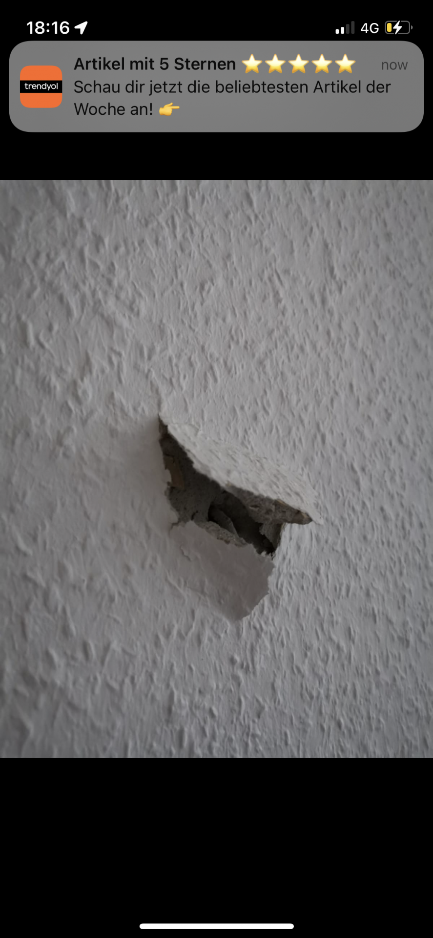

    Hallo
    Das ist ja lustig, mitten über dem Bett ein Loch.
    Zieht es da jetzt auch kalt rein ?
    Das 2. Foto deute ich so , dass es sich um eine Betonwand handelt.

    Vielen Dank für Ihre Antwort. Ich habe nicht bemerkt, ob es zieht, also denke ich nicht. Glauben Sie, dass sich unter dieser Wandschicht eine asbesthaltige Putzschicht befinden könnte? Wie gesagt auf den Sanitärunterlagen(2022) das der Wanbelag neu ist…

    War die Fassade verputzt oder eher so mit Platten belegt? Ich kenn Asbest an der Fassade nur als Eternitplatten, die damals Asbesthaltig waren. Das steckt dann aber in gebundener Form in den Platten und wenn die weg sind ist auch das Asbest weg. Wüsste jetzt nicht wieso das in Innenputz sein sollte, nur weil die Fassade Asbest enthielt.

    Könnte theoretisch sein das auf dem Mauerwerk irgendwann mal Asbesthaltige Putze, Spachtel oder sowas verarbeitet worden sind. Man kann es anhand von Fotos nicht sagen. Hier in diesem Fall würde ich einen Asbest Hausstaub Test machen. Kosten ca. 80 Euro.
    Insgesamt eine merkwürdige Situation. Man mag sich nicht vorstellen, jemand hätte da grade mit dem Kopf an der Wand gestanden (warum auch immer) wenn da dann ein Bohrer, Haken oder was auch immer von aussen eindringt...

    Zunächst einmal muss jemand den Putz zerbröseln, damit sich überhaupt Asbestfasern lösen kommen. Der kommt nämlich nicht einfach so aus dem Putz raus, er ist gebunden.
    Das beruhigt Dich nicht?
    Dann mach das Loch zu bzw. lass es verschließen. Problem erkannt, Problem gebannt.
