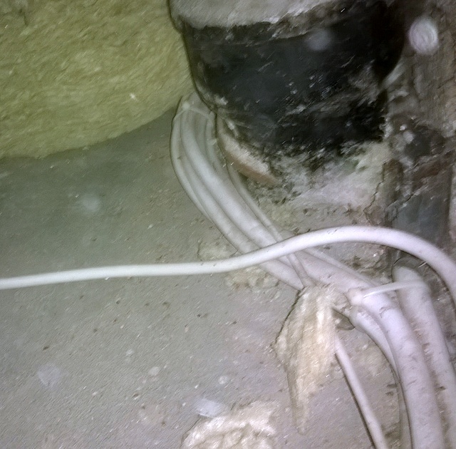

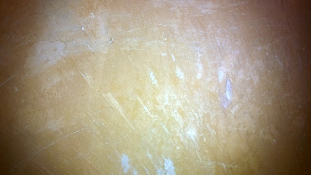

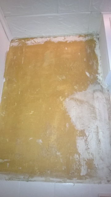

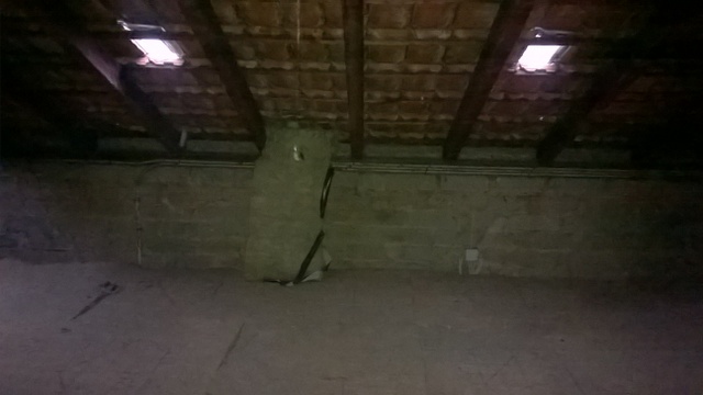

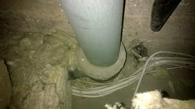

    erst einmal vielen Dank für euer wahnsinniges Bemühen!!!!! :bounce:

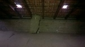

    Ich habe versucht alle Reste von der Wand runterzuholen, sowie ganz viele Fotos gemacht. Die Wand ist orange und ich habe eine Nahaufnahme gemacht, in der Hoffnung, dass das euch hilft. Das weiße Zeug, was dadrauf ist, krieg ich nicht runter, ohne die Wand zu verletzen. Da hier Asbest befürchtet wurde, hab ich das mal unterlassen. Es wirkt kreideähnlich/gipsähnlich.
    Der Dachboden ist gedämmt und das Rohr ist auch eingepackt. Auf dem Dach ziehts eh wie Hechtsuppe, an Lüftung brauch ich da gar nicht denken:D Ich hoffe, die Bilder helfen.
    Daneben habe ich alle Fenster aufgerissen und beobachte mal, ob ich die Luftfeuchtigkeit auf 30-35% gesenkt bekomme.
    Nur, damit das noch mal klar ist und keine Mißverständnisse aufkommen: Die Wand ist nicht feucht, sondern nur, wenn geduscht/gebadet wird. Dann ist sie allerdings pitschnass, weil sich eben das ganze Wasser da nieder schlägt. Sobald ich (etwas länger) Stoßgelüftet habe ist sie auch wieder trocken.

    Die Farbangabe "orange" reicht zumindest um asbesthaltige Leichtbauplatten generell auszuschließen. Diese sind in ihrer kompletten Stärke grau!
    Ich würde jetzt zunächst Schimmel und Feuchtigkeit im Auge behalten und mich erst im Rahmen der Badezimmersanierung weiter darum kümmern. Bedeutet aber auch kein neues Futter für den Schimmel zur Verfügung zu stellen (Tapete / Kleister).
    Nach der Beschreibung spricht für mich viel für eine Kunstharzbeschichtung auf "irgendeiner Platte"...

    Versuche mal bitte die Oberflächentemperatur an den Stellen zu ermitteln, die immer anlaufen. Das geht zum Beispiel über Folienthermometer, Infrarotthermometer und mit ein bisschen Geschick (falls es der Messbereich hergibt) mit dem digitalen Fieberthermometer zum ins Ohr halten.

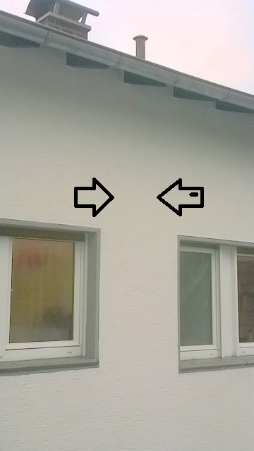

    ich hatte es mir die ganze Zeit vorgenommen und jetzt setz ich es um: Für den Fall, dass ihr Interesse habt/oder ein ähnliches Problem habt, hier die Vorgehensweise, welche vom Architekt empfohlen wurde:
    Alles muss bis auf den Putz runter, dann mit alkoholischer Lösung dem Schimmel entfernen und mit Mineralfarbe streichen, feddisch. Lüften/heizen ist ja klar;) Wandtemperatur/Wandfeuchte unproblematisch.
    Langfristig empfiehlt er eine Außenwanddämmung. Falls das zu kostspielig ist, dann zumindest diese Wand von innen zu dämmen, wobei er davon kein Fan war.
    Wir werden den Rolladenkasten jetzt noch dämmen (der einzige, den wir noch nicht gedämmt hatten) und dann darauf hoffen, dass es erst mal gut ist.
