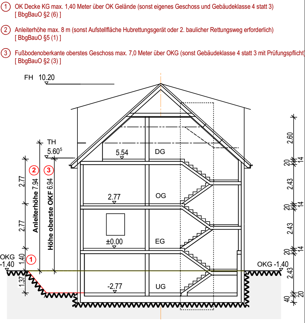

    Kriminelle - und zumindest deren Beitrag solltest Du als konstruktiv erkennen - hat dargelegt, daß ein ebenes Grundstück aus seinem Höhenverlauf eigentlich kein Souterrain hergibt. Darauf solltest Du eingehen, und auch den Hinweis wahrnehmen, daß eine Bebilderung Deine Ausgangssituation verstehen helfen könnte. Ohne Hanglage würdest Du ein Souterrain noch dadurch erzeugen können, anstelle eines Erdgeschosses ein Hochparterre zu wählen. Da Du von einem Bebauungsplan sprachst: schaue da doch mal hinein, was der zu Höhenbezügen sagt. Allermeist ist heutzutage vorgegeben, daß die OKFFB EG das Urterrain (oder die Straße) um maximal einen halben Meter überragen darf. Damit sähe ich dann keinen Weg gegeben, einen Keller zu einem Souterrain anzuheben.

    Erst einmal wäre zu klären, wie viele Vollgeschosse im Planungsgebiet zulässig sind und wie konkret die Vollgeschossdefinition in der jeweiligen LBO formuliert ist.
    Wenn das klar ist - wäre als zweites zu klären, wie in der jeweiligen LBO "Wohnraum" definiert ist. Also Mindestraumhöhe, Mindestbelichtung, etc..
    Dann wird der 2. Rettungsweg zum Thema. Und dann kommt der Stellplatznachweis.
    Wenn dann das alles final klar ist, kommt die 'Technik' zum Tragen: zuerst bedarf die Niederschlagsentwässerung der Detailplanung. Vor allem sind Überflutungsnachweise auch immer sehr spannend...
    Und nicht zuallerletzt wäre es evtl. schon schön gewesen vorab zu klären, ob es der Oma vollkommen egal sein wird auf eine Lichtschachtwand zu gucken - oder wie die Hangsicherung ansonsten gestaltet werden soll...
    Hier mal als Beispiel (m)eine Studie zu einer eventuellen (dann zum Glück doch nie realisierten!) Souterrainvariante (in der brandenburgischen Provinz):
