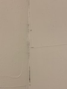

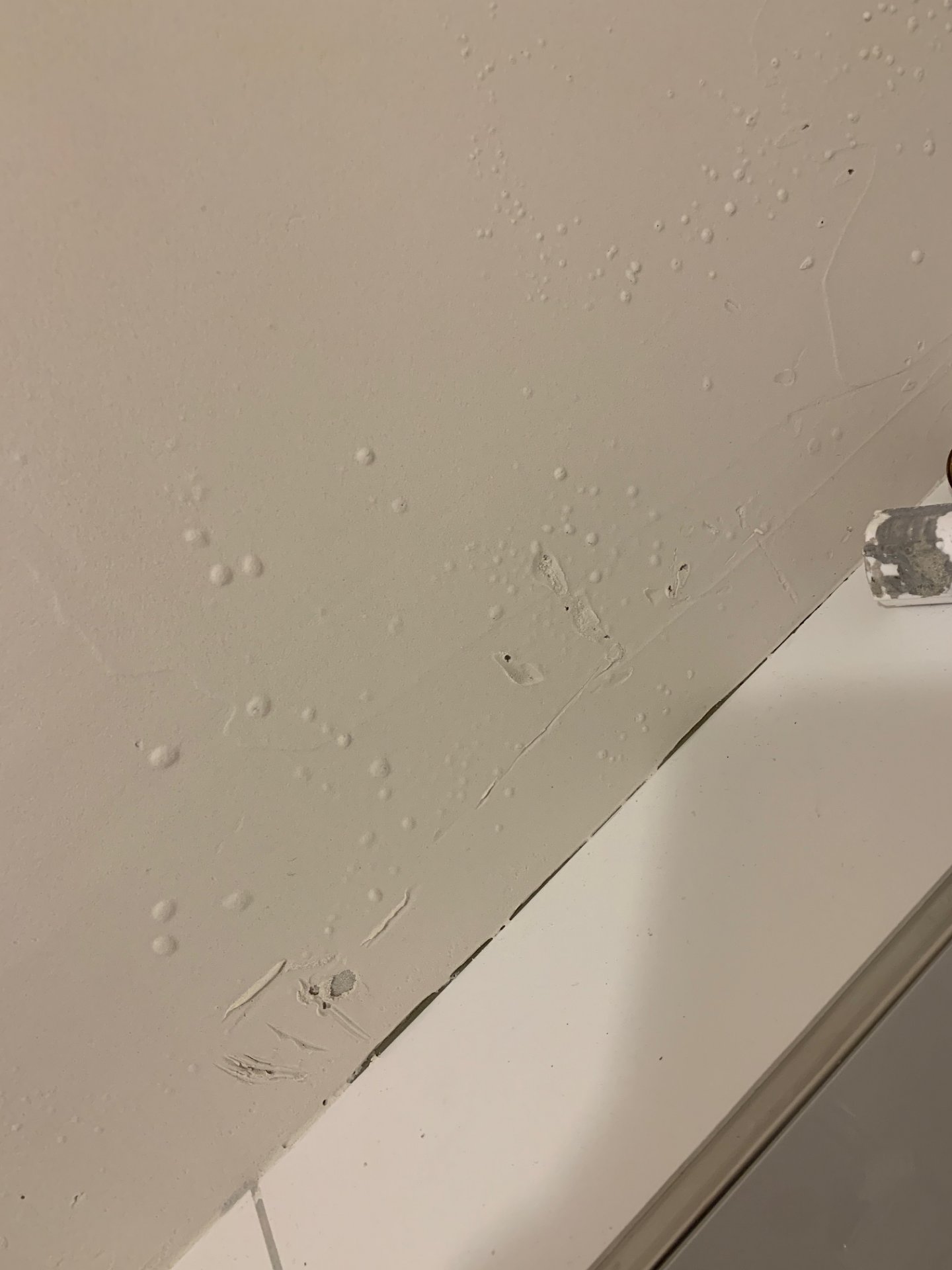

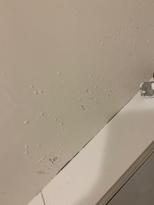

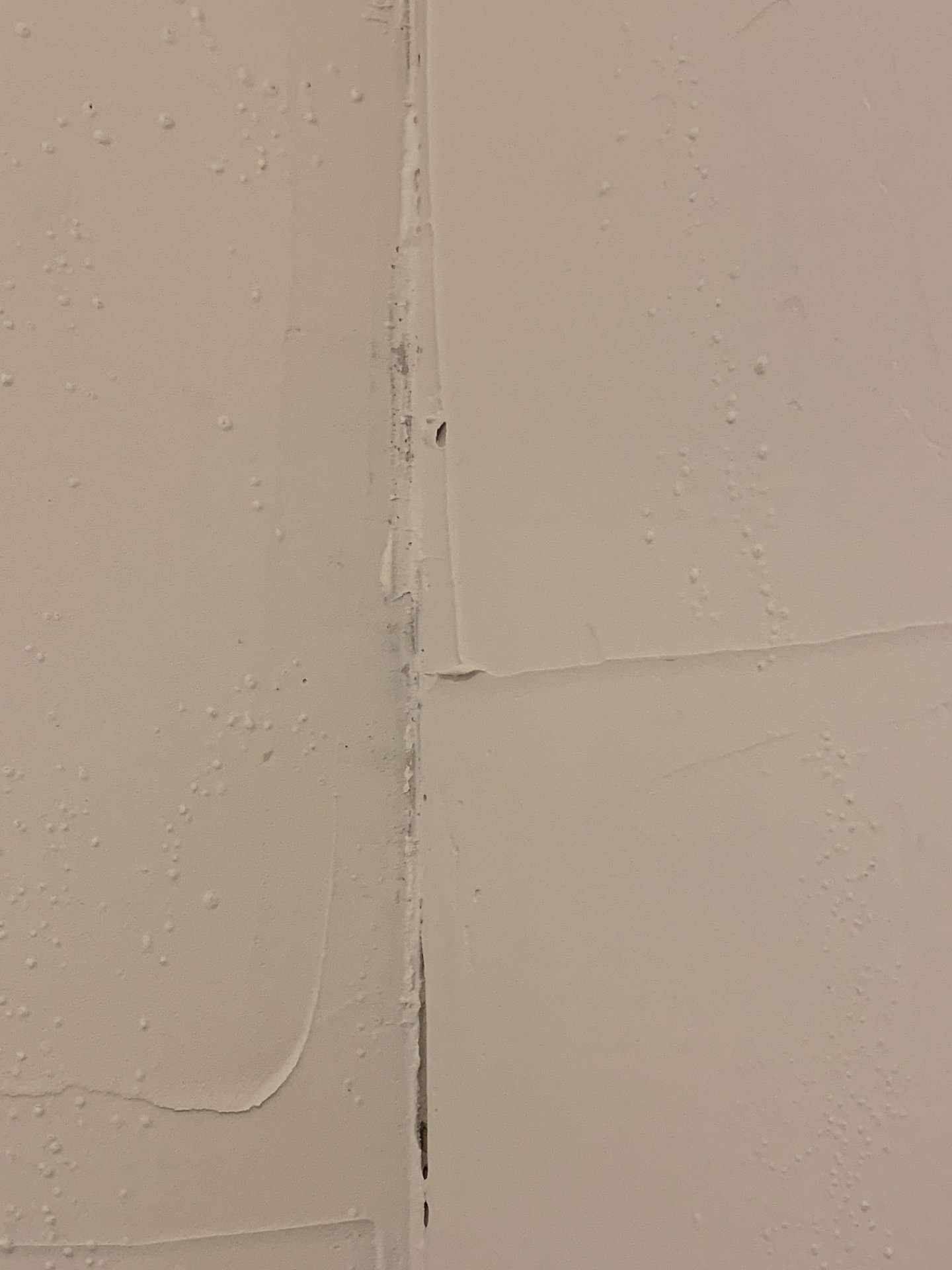

    bei mir wird gerade das Bad "umgebaut". Teilweise wurden alte Fliesen grundiert und gespachtelt. Gestern zog der Trockenbauer ab und hinterlies mir eine gespachtelte Fläche, die ich noch schleifen, grundieren und malern muss. Nur leider sieht die Fläche in meinen Augen ziemlich mies aus: Es gibt in großen Teilflächen merkwürdige Blasen (drunter Löcher) und teils auch unschöne Scharten (siehe Fotos).
    Meine Fragen:
    1. Weiß jemand, wie die Blasen zustandekommen, ob das normal ist bzw. wie ich damit umgehen muss?
    2. Scheinbar muss ich hier nochmal nachspachtelt (Löcher und Spalten): Muss ich auf dieser vorhandenen Spachtelmasse im Bad eine besondere Spachtelmasse nehmen, oder kann ich da jede x-beliebeige Fertigspachtelmasse nutzen?
    Danke
  2. Alex88
    6.747
    3.689
    normal ist das nicht, das sind vermutlich Lüfteinschlüsse.
    Da muss geschliffen und nachgespachtelt werden,
    es ist schon ratsam die gleiche Masse zu verwenden
    ich würde das reklamieren und Nachbesserung verlangen, auch wäre es besser gewesen er hätte impr. Spachtelmasse verwendet.
    was sich heutzutage alles Trockenbauer nennt... (kopfschüttel)
