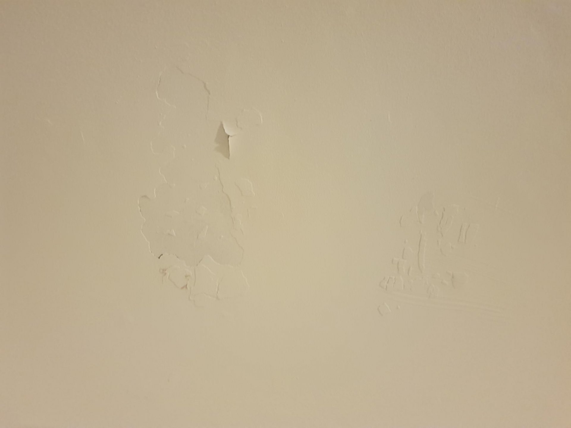

    Seit August letzten Jahres wohnen wir in unserem Neubau. Im Juni wurden die Betondecke gespachtelt und gestrichen. Nun zum Problem:
    Obwohl vom Maler ordnungsgemäß die Decken vorbearbeitet wurden, hat die Decke immer wieder Blasen geschlagen. Nach 5 x runterkratzen, spachteln und streichen war das Ergebnis einigermaßen ok. Da ich dabei war, kann ich sagen, dass er Ablauf korrekt war. Die Decken wurden abgeschliffen, grundiert, gespachtelt und zuletzt gestrichen.
    Nachdem alle Handwerker das Haus verlassen haben, wollte ich den Technikraum nochmal nachstreichen. Hier ist mir beim vierten oder fünften Walzen die Decke an der Stelle quasi entgegengekommen.
    Mein Lieferant der Betondecken hat den schwarzen Peter von sich zurückgewiesen und sagte, dass mein Maler die Decken nicht korrekt vorbehandelt haben muss, da bei der Produktion als Schalungsöl bzw. Trennmittel eine Emulsion verwendet wird, die laut Hersteller sich von alleine auflöst und sich beim Abschleifen entfernt. Somit liegt der Fehler nicht beim Werk.
    Hat jemand zu so einem Fall schon einmal Erfahrungen gesammelt? Mit kommt die Aussage meines Lieferanten nicht glaubwürdig rüber, da ich ja punktuell selber bei der Bearbeitung der Decken dabei war.

    Wurde denn nach dem Spachteln nochmal grundiert?

    Mir nicht, denn das macht man schon so...alleine die Oberfläche nach dem Schleifen ist nicht wirklich bemalbar.

    Dazu möchte ich kein Streitgespräch führen, ich denke der Malermeister weiß, wie es funktioniert.
    Allerdings würde mich schon interessieren, welchen Zweck eine zweite Lage Haftgrund auf den Putz erfüllen soll? denn Schließlich gehts um die Verbindung Spachtelmasse und Betondecke, nicht Spachtelmasse und Farbe.
    Die Blasen hat die Decke bereits beim Verspachteln geworfen, da war noch keine Farbe drauf.

    Als Ferndiagnose (GENAU WIE: mein Auto macht schwarzen puf puff, was passiert da , bitte genaue Analyse): Decke komplett von Zementleim befreien = 5-8 mm abfräsen, da gibt´s auch keine Probleme mehr mit dem Spachteln. :bierchen:
    Ansonsten: Mit Maler ein konstruktives Gespräch führen.
    Alternative: einen öffentlich vereidigten Gutachter einschalten.
    Oder - aber dies ist LAIENHAFT:
    Abgegangene Bereiche Abschleifen (Radius ca. 20 cm, Grundieren, neu Spachteln, 2 Tage später schleifen (K120, Netz-Gitter), gründlich abstauben, dann Grundieren, näcchter Tag ausflecken.:biggthumpup:

    Die Decke wurde bereits 5 mal runtergekratzt und neu verspachtelt.

    Okay - nehme alles zurück:
    MEIN PERSÖNLICHER Ratschlag: Spachtel abfräsen mit min 3 mm in die Beton-Decke, Benetzungs-Versuch (Wasser aufspritzen, sollten sich hydrophobe Bereiche billden: weiter schleifen) .
    Rest-Aufbau macht der Stukkateur / guter Maler.
    Dabei aber unbedingt rel. LF an Oberfläche dokumentieren.

    Falscher Tiefengrund? Wirklich sauber grundiert?
    Und was eine zweite Grundierung bringt? Das die Farbe korrekt haftet und (auch) der restliche Schleifstaub entfernt wird. Was soll ich mich über fachliche Notwendigkeiten streiten?
    Du beschreibst hier Pfusch und dann willst mir erzählen, der Meister weiß, was er macht? Bist Du nen Komiker :D?
    Ich sehe auf dem Bild übrigens abgeplatzte Farbe und darunter Putz.

    So - habe mir mir mit meinem "Popel" - Laptop das Bild nochmal angesehen.
    Du rufts jetzt Deinen "Pinsler" an und der macht das neu und gut ist.
    Wenn er diesen Popel-Schaden nicht beherrscht: Dann IHK und Gutachter!
    Und nebenbei: wenn ich schon merke, daß sich die Farbe abschält: Dann fange ich DASS DENKEN an...
    P.S: Nicht böse sein:
    In den letzten 7 Jahren im Bautenschutz ist mir noch NIE! ein Maler beigekommen, der solche Chippings nicht SOFORT entfernt hätte.
    Also drängt sich mir der REIN PERSÖNLICHE Verdacht auf, das dies in KEINEM FALL ein professionelles Unternehmen gemacht hat...

    ich vermute, dass beim ersten Abschleifen nachlässig gearbeitet wurde, ein fünfmaliges nacharbeiten bringt da nicht,
    alles runter schleifen und einmal neu

    Wie @Manufact schon schreibt. Lieber mal ein bisschen mehr also RICHTIG abschleifen.

    Kann es sein, dass die Betondecke zum Zeitpunkt des Spachtelns noch zu feucht war und es deshalb zur Blasenbildung kam?

    Sinter, Öl sehe ich ja alles noch ein aber Feuchtigkeit??? Neeeee eher nicht bei dem Foto an einer Decke
  20. #20 simon84, 28.01.2019
    22.641
    6.557
    Das Schadensbild im verlinkten Foto passt nach meiner Erfahrung nicht zu Restfeuchte.
    Kenne so etwas von Wänden, wenn Putz/Spachtel und Untergrund nicht zueinander passen, z.B. "Leimfarbe" sag ich jetzt mal als vereinfachtes Beispiel.
    Stark kreidende Untergründe dann schaut das genau so aus.
    Daher meine Vermutung eher, dass noch irgendwas auf der Betondecke war (Keine Feuchtigkeit), was einfach zu wenig weggeschliffen wurde.
