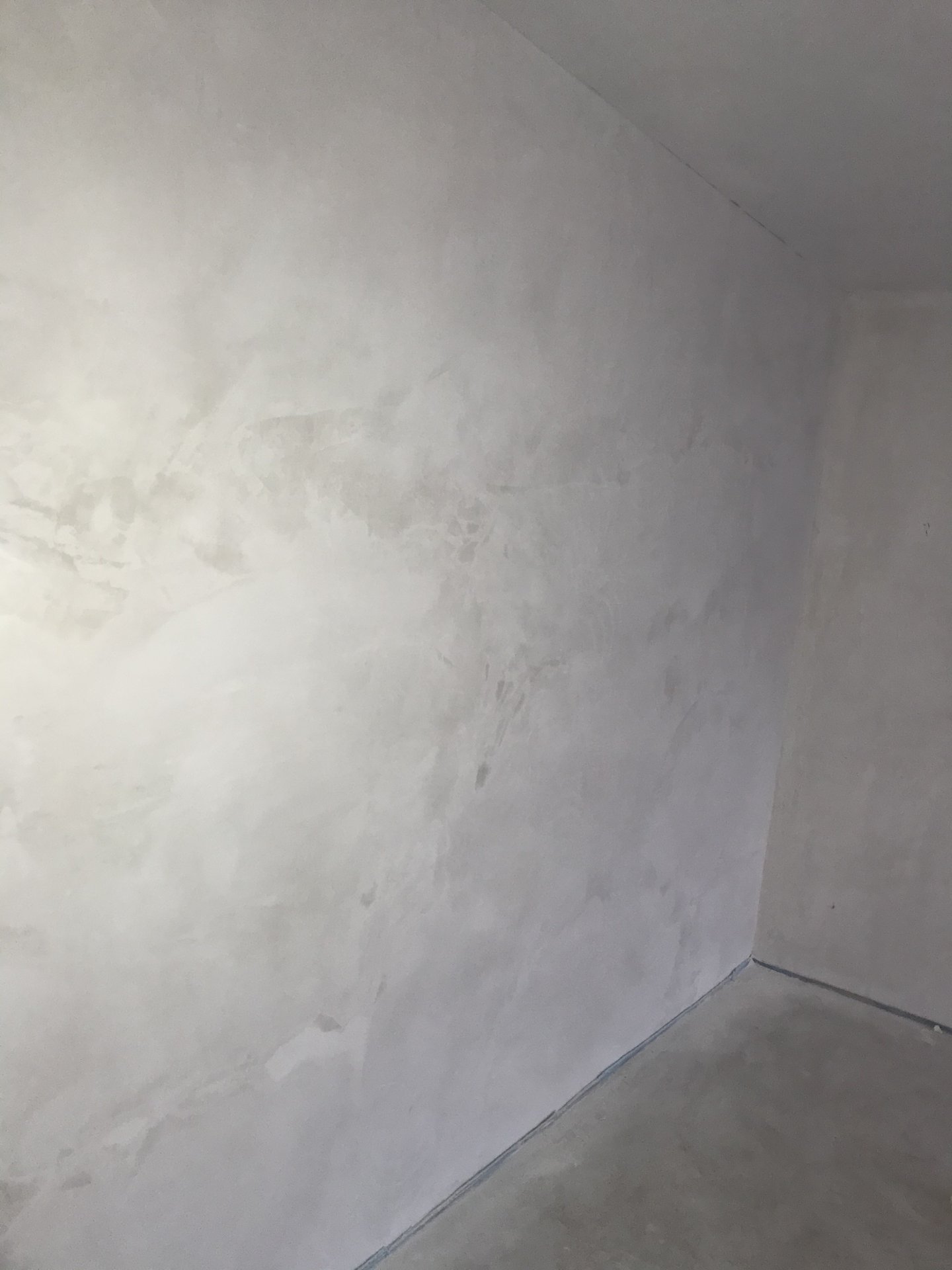

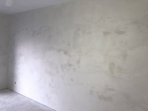

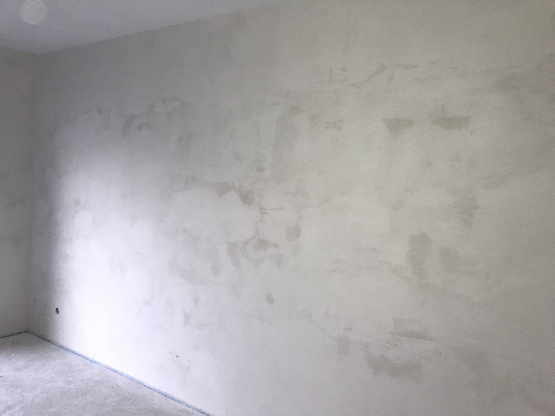

    Wir sind gerade dabei, in unserem Neubau die gipsputz Wände zu verspachteln.
    Als Test ob wir das überhaupt in Eigenleistung hin bekommen, haben wir in einem Raum 2 Wände mit Knauf multifinish gespachtelt und geschliffen.
    Da ich es aber nicht schaffe eine Wand komplett zu spachteln und gleichmäßig abzuziehen, hab ich immer wieder ansetze.
    Diese sind auch nach dem schleifen sichtbar die Wand sieht fleckig aus.
    Wenn ich mit der Hand darüber gehe fühlt es sich aber Eben an.
    Sind die Flecken normal und nach dem Streichen weg oder wird man es nach dem Streichen im Streiflicht noch sehen?
    Damit man sich das besser vorstellen hier mal 2 Bilder.
    Stefan

    Schwer zu sagen ob es wirklich eben ist und die Flecken nur vom unterschiedlichen Trocknen kommen.
    Da müsstest du schon ein Haarlineal oder ähnliches auflegen um zu gucken ob es eben ist.
    Ansonsten Versuch macht klug. Tiefengrund und Farbe an einer Testwand drauf und dann mal schauen.

    1. Je nach Wasseraufnahme (z.b. wegen uterschiedlicher Schichtdicke) kommt es zu Farbveränderungen der Spachtelmasse.
    Also deswegen am Anfang nicht ins Bockshorn jagen lassen.
    2. Diese Gips-Spachtelmassen haben gute SD-Werte - also ebenfalls keine Panik.
    Eine Test-Wand mit Tiefengrund machen und mit einer Kurzflor-Rolle streichen.
    Kleiner Tip:
    Einen Baustrahler an einer Wandecke aufstellen und im ca. 20° Winkel (= Streiflicht) die restliche Wand beleuchten.
    Dann sieht man viel mehr.
