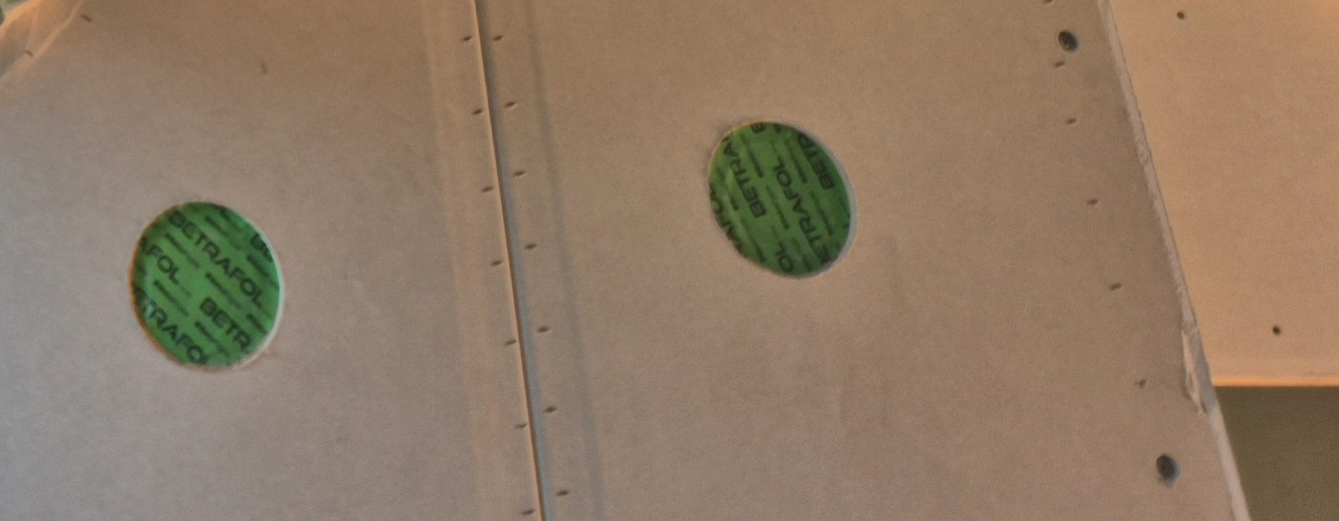

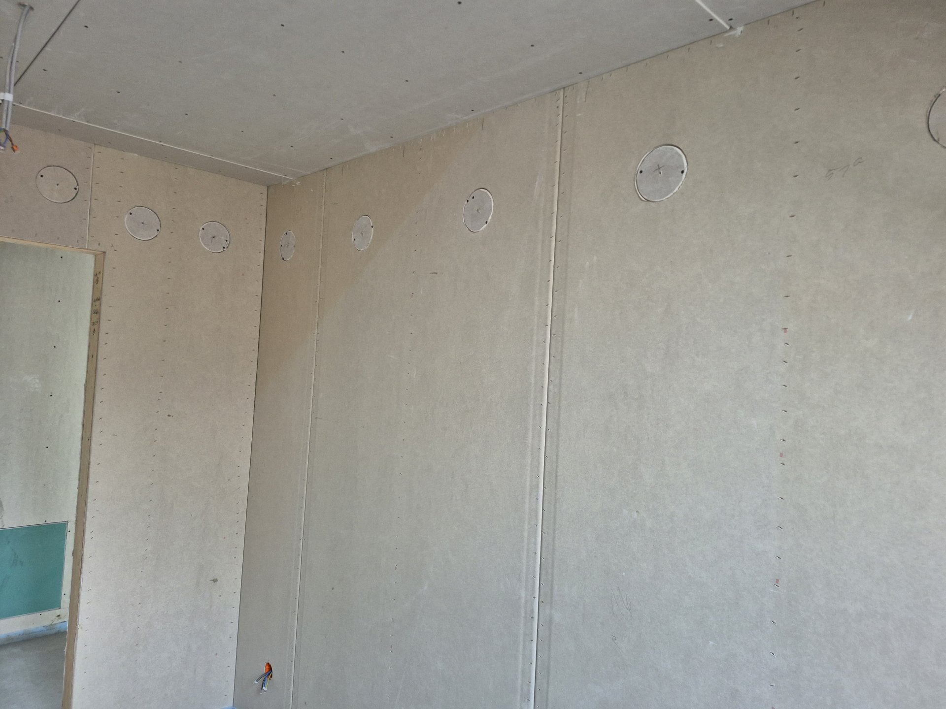

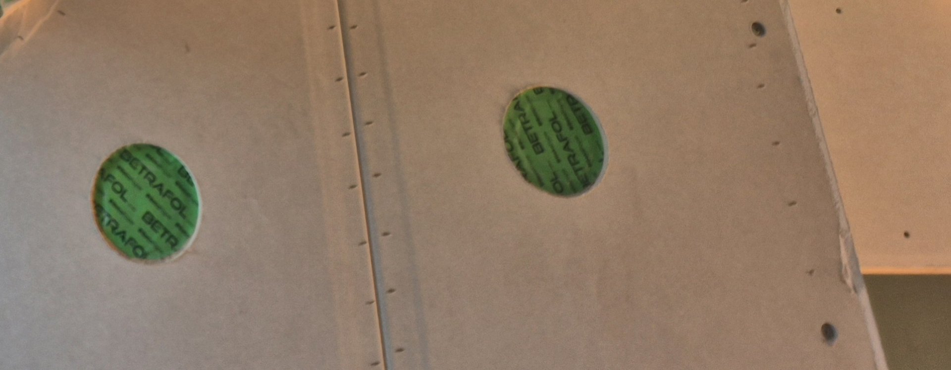

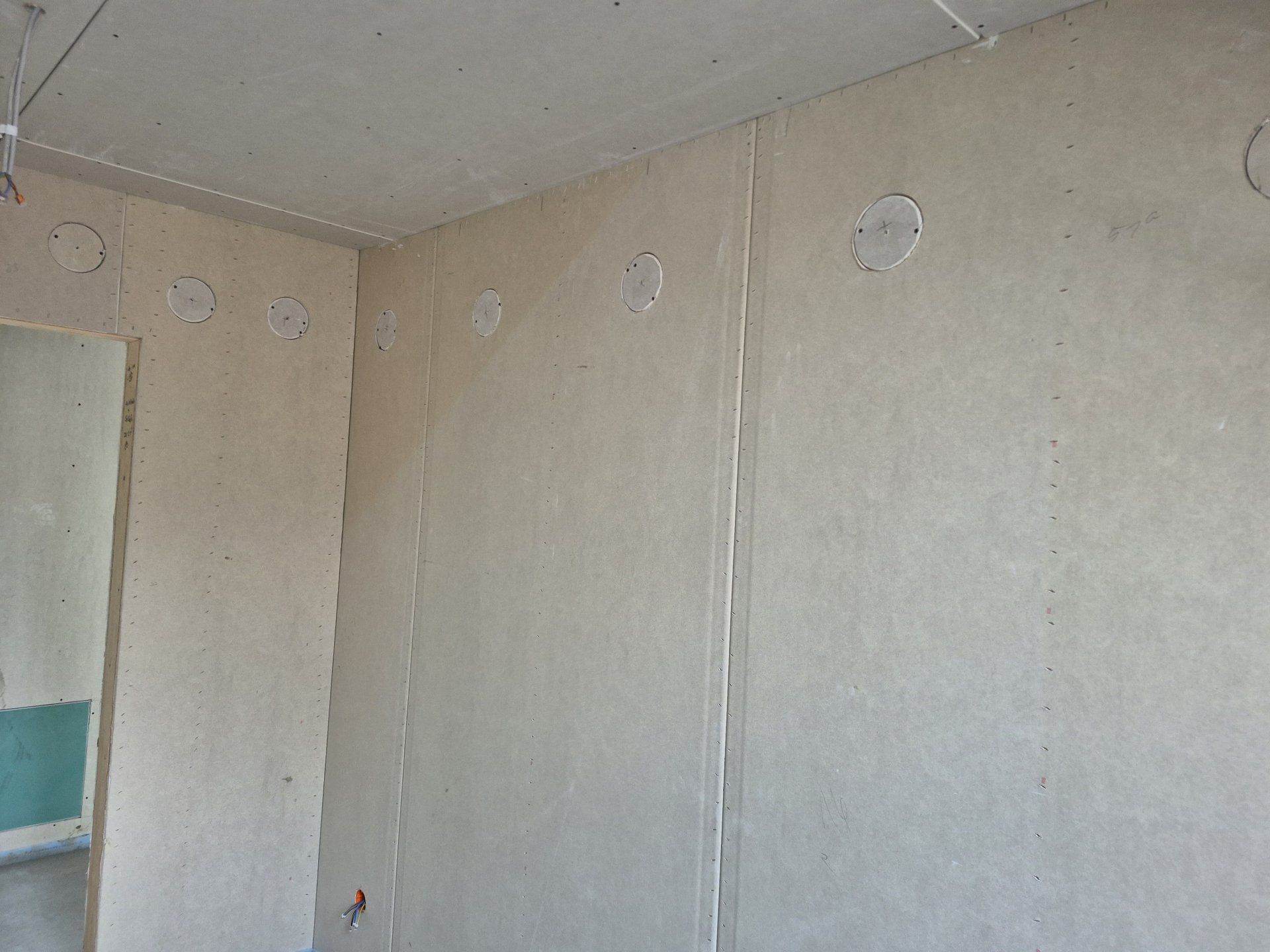

    1. Der runde Kreis (Loch für Einblasdämmung) --> das spachtele ich einfach zu, wie die Schraubenköpfe ohne Fugendeckstreifen, richtig?

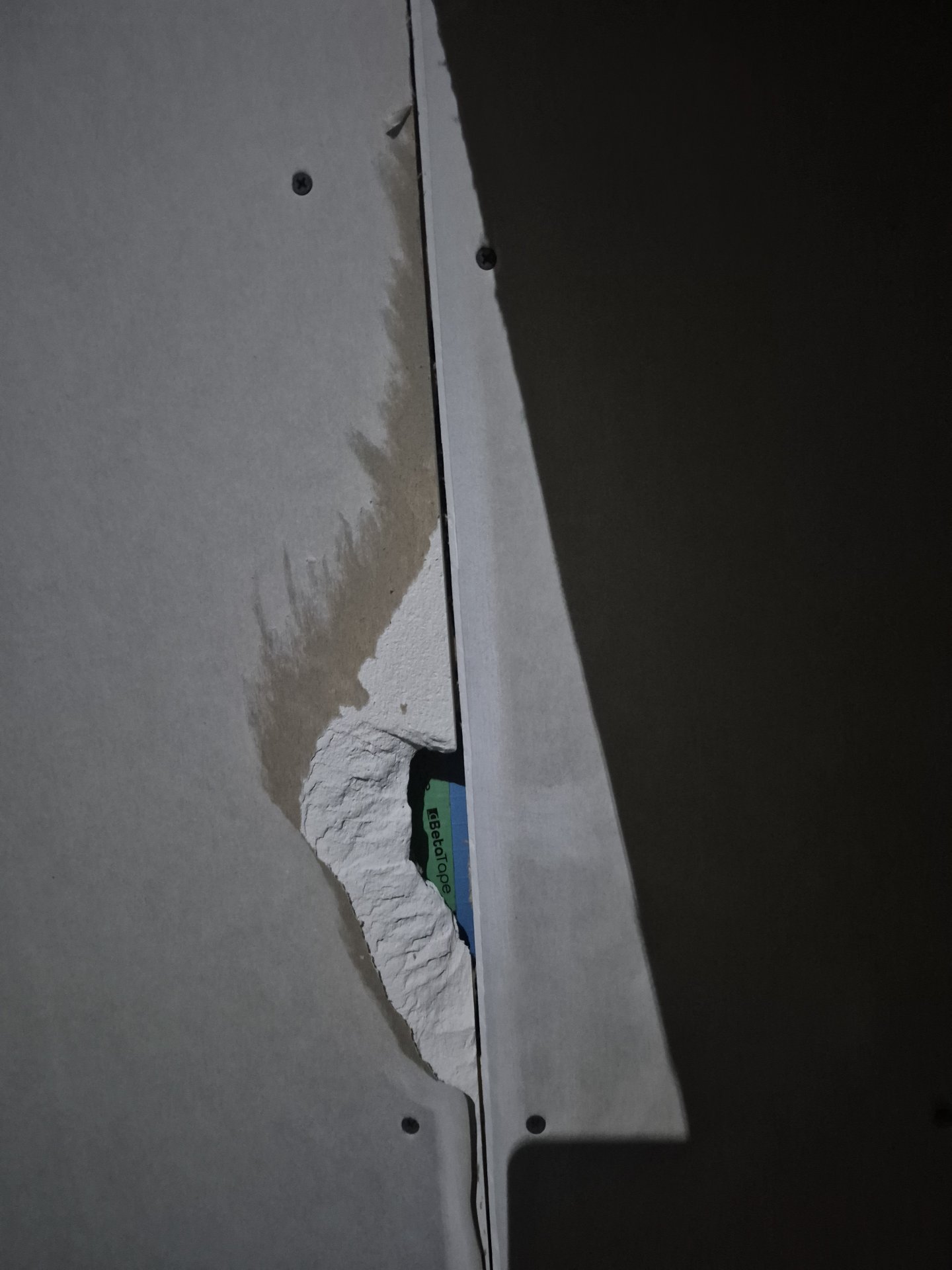

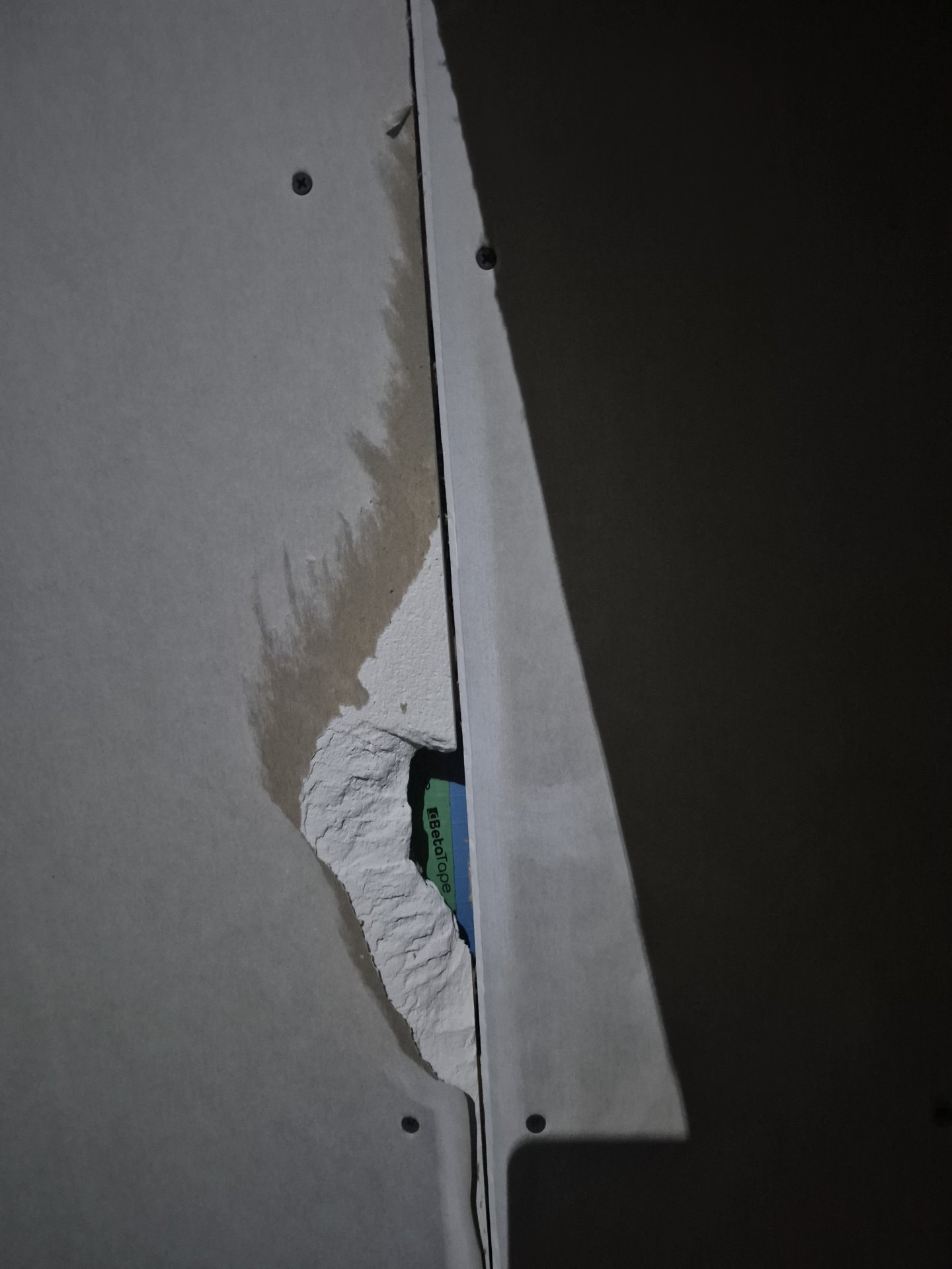

    2. Größere Stellen, bei denen die Rigipsplatte gebrochen ist, spachtele ich auch einfach zu oder muss ich dabei etwas beachten?

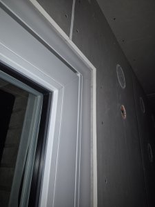

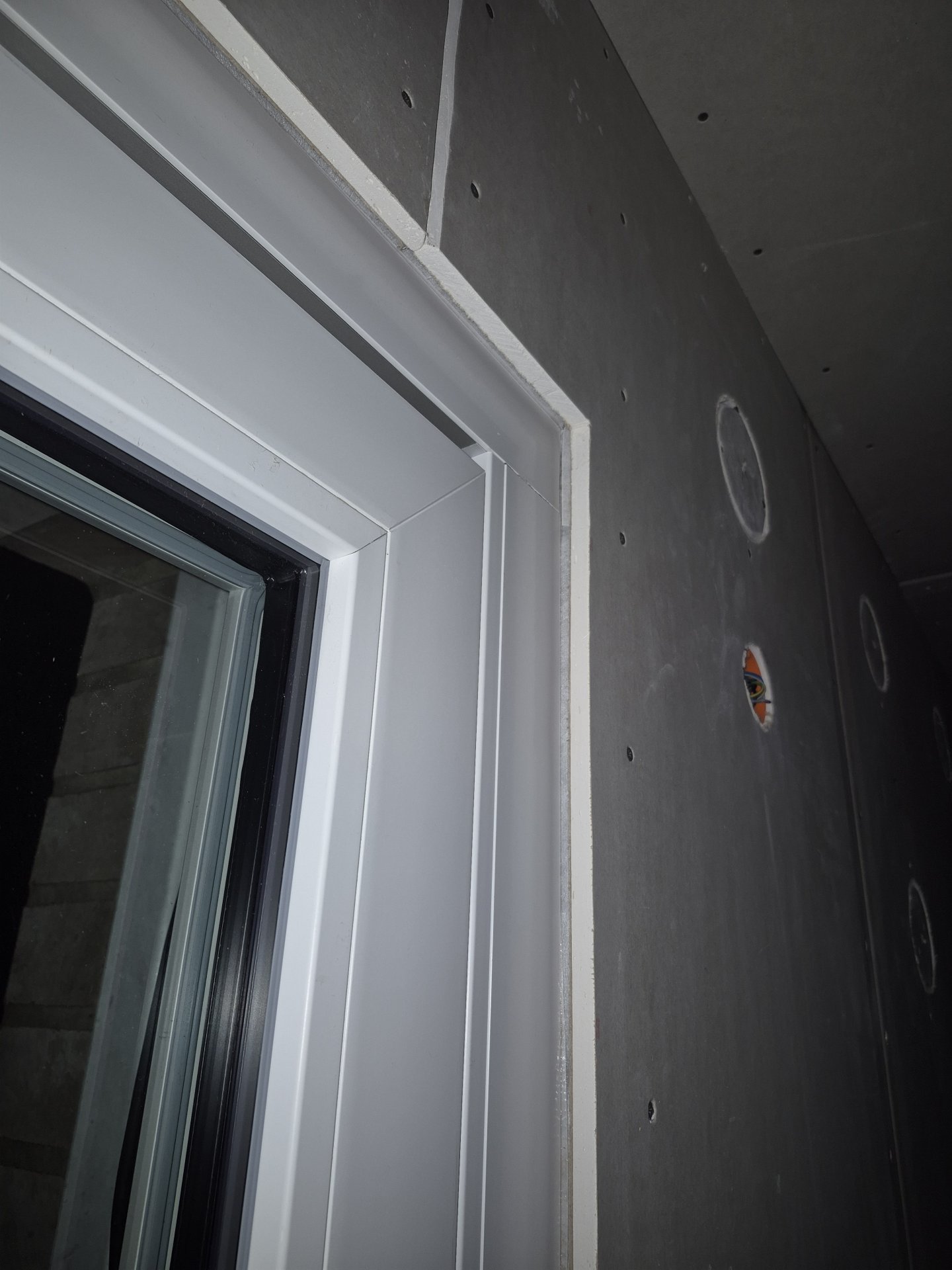

    3. An der Hebeschiebetür ist eine Lücke von 1cm zu den Rigipsplatten. Spachteln ich diese einfach zu, quasi bündig zur Rigipsplatte? Mit Fugendeckstreifen, Kantenschutz oder ohne alles?

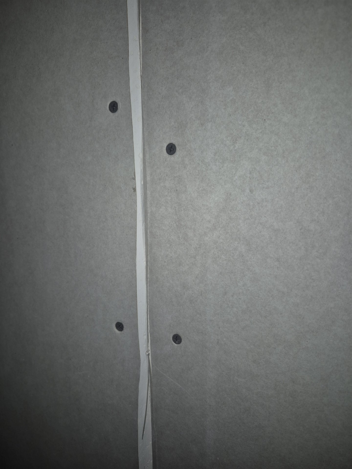

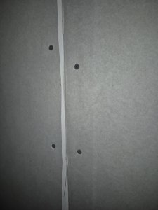

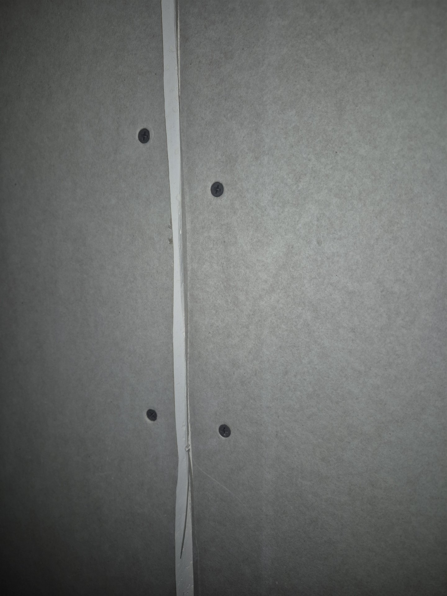

    4. Das Bild zeigt eine Stoßfuge von einer angefassten Rigipsplatte mit einer Rigipsplatte bei der schon eine Vertiefung für das Fugenband vorhanden ist. Die rechte Seite ist also etwas flacher als die linke angefasste Seite. Lege ich hier das Fugenband mittig über die Fuge oder kann ich es auch nur ganz an die angefasste Stelle ranlegen? Das Fugenband überlappt dann natürlich links nur wenige mm über der Fuge, dafür habe ich keine erhöhten Stellen vom Fugenband (ich würde gerne sowohl für die Innenecken, als auch für die Stoßfugen das Kurt Band nehmen (laut vielen Erfahrungen das beste im Holzrahmenbau).

    Bei der Tür nimmst Du ein Göppinger-Profil, später zieht der Maler dort dann Acryl.
    Manche Stöße sehen so aus, als ob die Kanten nicht besonders gefast wurden, das geht eigentlich besser.
    Den Fugendeckstreifen immer über die gesamte Fuge, das deckt der Spachtel ab.

    Ansonsten wie es Fabian bereits gesagt hat, bei der Türe Göppinger einspachteln, bei allen anderen Fugen und auch bei den Kreisen!!! Fugendeckstreifen einspachteln, bei der ausgebrochenen Platte evtl. auch zwei Streifen nebeneinander.

    Zu den Kreisen:
    Meine Wände sind doppelt beplankt (1. Osb, dann Rigips), jetzt wurde das Loch nach dem Einblasen mit dem herausgesägten Osb Kreis vollflächig mit Klebeband geschlossen - siehe Foto. Danach der ausgeschnittene Rigipskreis mit Schrauben befestigt.
    Besteht hier so viel Rissgefahr? Das Fugenband um jeden Kreis zu legen geht ja ohne Überlappung kaum und ist sehr viel Arbeit bei 180 Löscher
    Ich habe bereits auf Q4 gespachtelt, ja es ist nicht 100% geworden, aber damit können wir super leben, sind nicht perfektionistisch.

    dann überlapp doch, das schafft der Spachtel schon.
