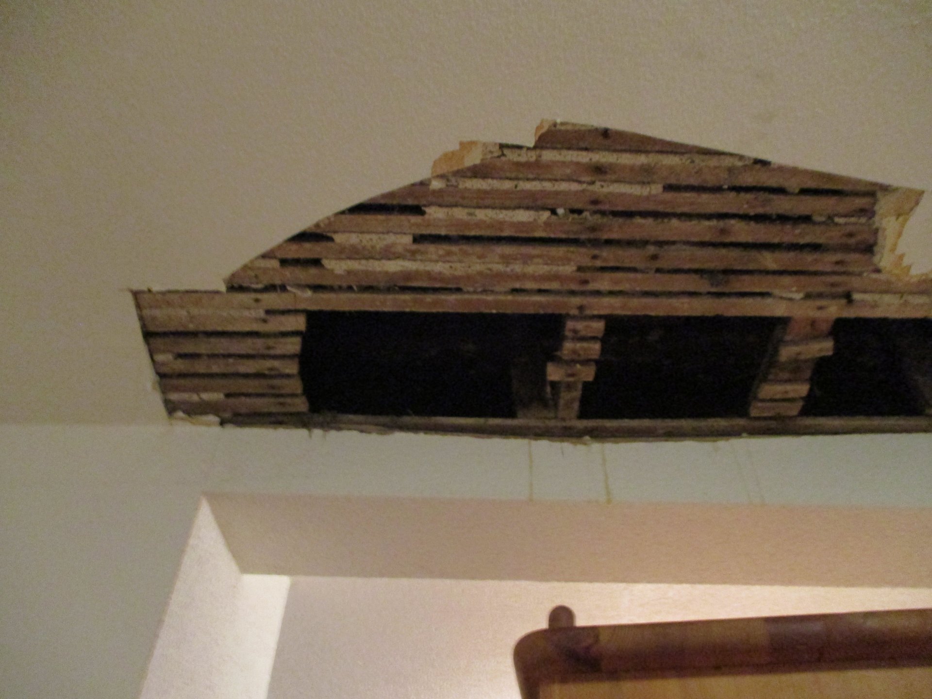

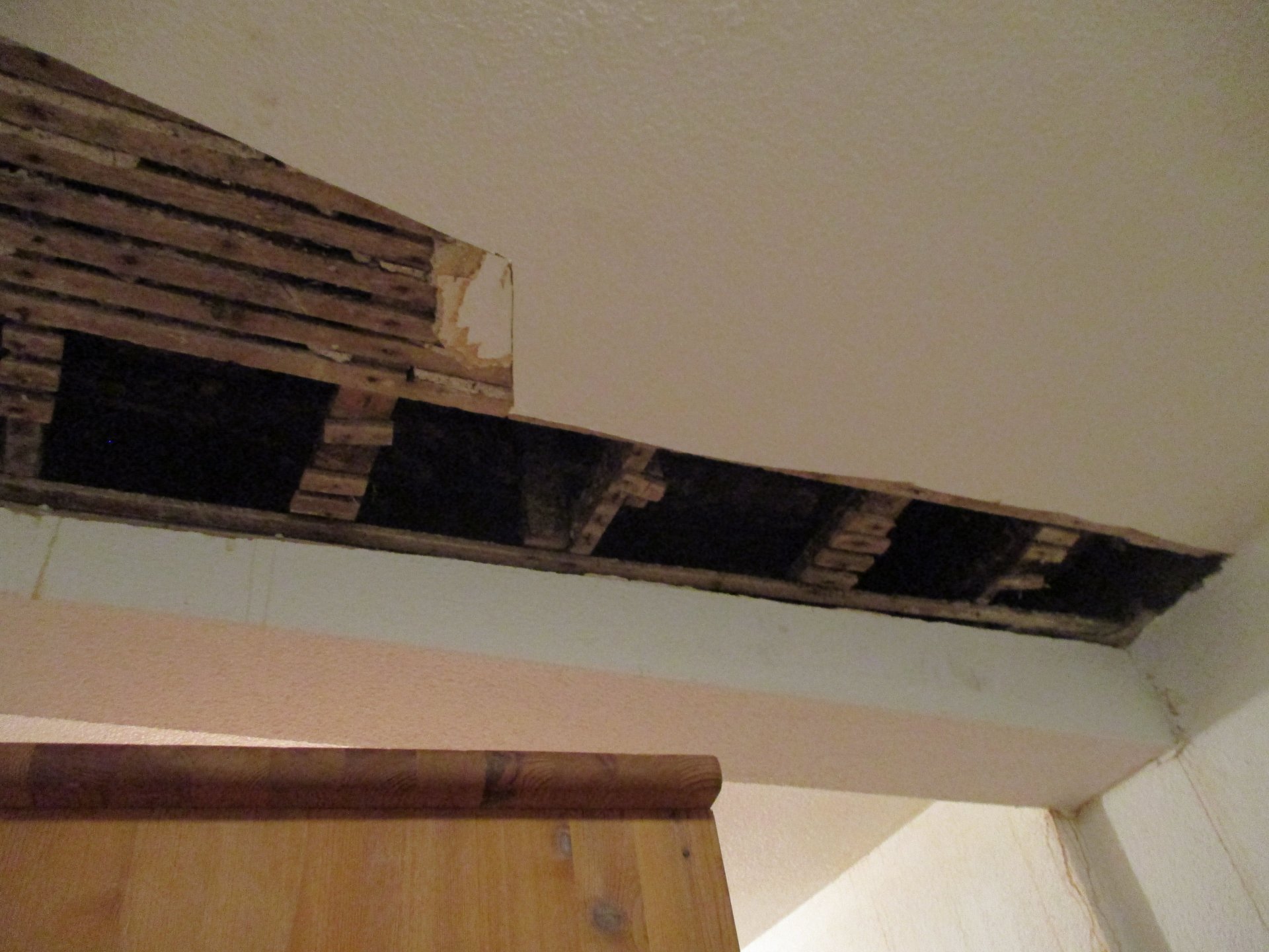

    Wegen eines Wasserschadens musste die Spalierlatten-Decke geöffnet werden. Es wurde mir nun vorgeschlagen, die Spalierlatten im betroffenen Bereich zu entfernen. Den offenen Deckenbereich mit Metallgerippe neu aufzubauen und mit Gipskartonplatten doppelt neu zu beplanken, Haftbrücke an der Decke anzubringen und die ganze Decke neu abzureiben. Ich möchte möglichst viel von der Decke erhalten. Deshalb wäre meine Idee die fehlenden Spalierlatten zu ersetzen, die fehlende Stelle mit Gipsputz neu zu verputzen, Glasgewebe zu kleben und alles neu zu verputzen. Kann mir jemand sagen, welche der beiden Varianten besser ist.?

    1. Rauhfaser an der ganzen Decke entfernen.
    2. gerade und winklige Flanken an der Abbruchkanten schaffen, hierbei den bestehenden Putz bis Mitte eines Sparrens abtragen, so dass die alten Latten da getrennt und dort wo der Putz bleibt verschraubt werden können.
    3. Neue Unterkonstruktion (egal ob Holz oder Metall) einbauen und auf das Niveau der bestehenden Deckenuntersicht einrichten. Eine Lage GK drauf (wozu zweilagig?), Spachteln, tapezieren, anstreichen, fertig.

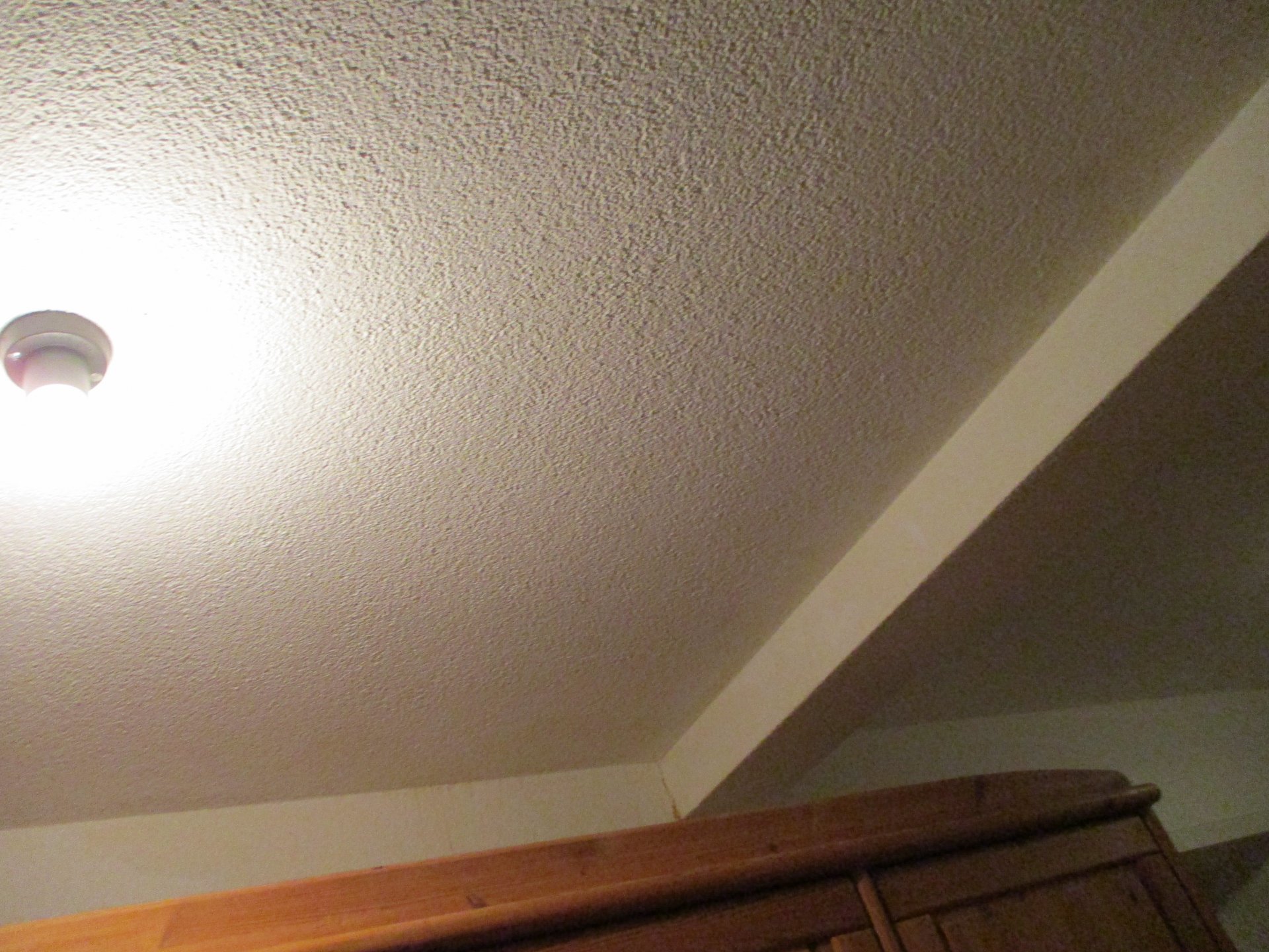

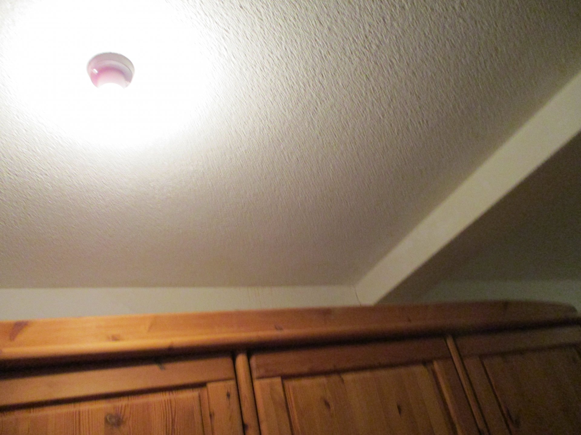

    Man sieht auf den Fotos die Oberflächenstruktur nur schlecht, ich meine es ist eine Rauhfasertapete. Aber auch wenn es ein Oberputz ist ändert sich bis auf das Finish nichts.
    Das Ziel „möglichst viel zu erhalten“ ist ehrenhaft, aber derartiger Denkmalschutz ist manchmal ein teurer Spaß, ich persönlich rate dazu es mit dem Erhalt nicht zu übertreiben…
    Fasanenhof und simon84 gefällt das.

    Einmal komplett runter und neu. Da ist wenig erhaltenswertes dran.
    Jemand der das selbst “schnell ausbessern” kann hätte das schon getan und nicht nachgefragt
    wenn eine Firma beauftragt wird ganz klar neuaufbau mit gipskarton
    Abriss und Entsorgung könnte man aber durchaus selber machen wenn einem das liegt und man sich ein paar Euros sparen will

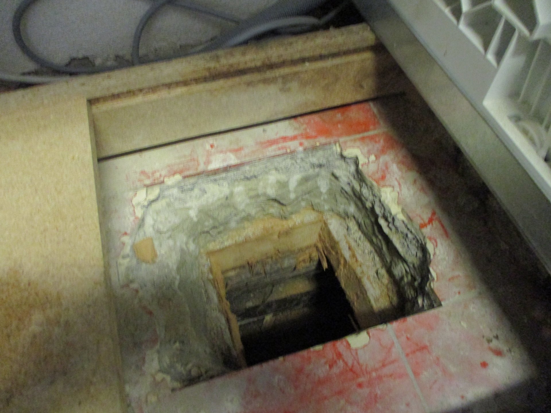

    Auch an Simon84 ganz herzlichen Dank für die Antwort. Das hilft mir wirklich weiter. Die Trocknung des Hohlraums über der Decke läuft. Es wird heisse Luft in den Hohlraum geblasen. Ich hätte noch eine weitere Frage. Auf der anderen Seite des Unterzugs ist die Decke aus Rigipsplatten. Diese wurden an den Rändern durch das Wasser geschädigt. Ich würde diese jedoch gerne erhalten nur mit Isolierfarbe malen. Habt ihr eine Ahnung wie das Resultat aussehen wird? Ausserdem hat die Trocknungsfirma, um festzustellen wie der Boden aufgebaut ist, ein grösseres Loch von oben in die Decke gebohrt. Genügt es, wenn dieses mit Beton ausgegossen wird?
