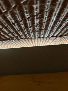

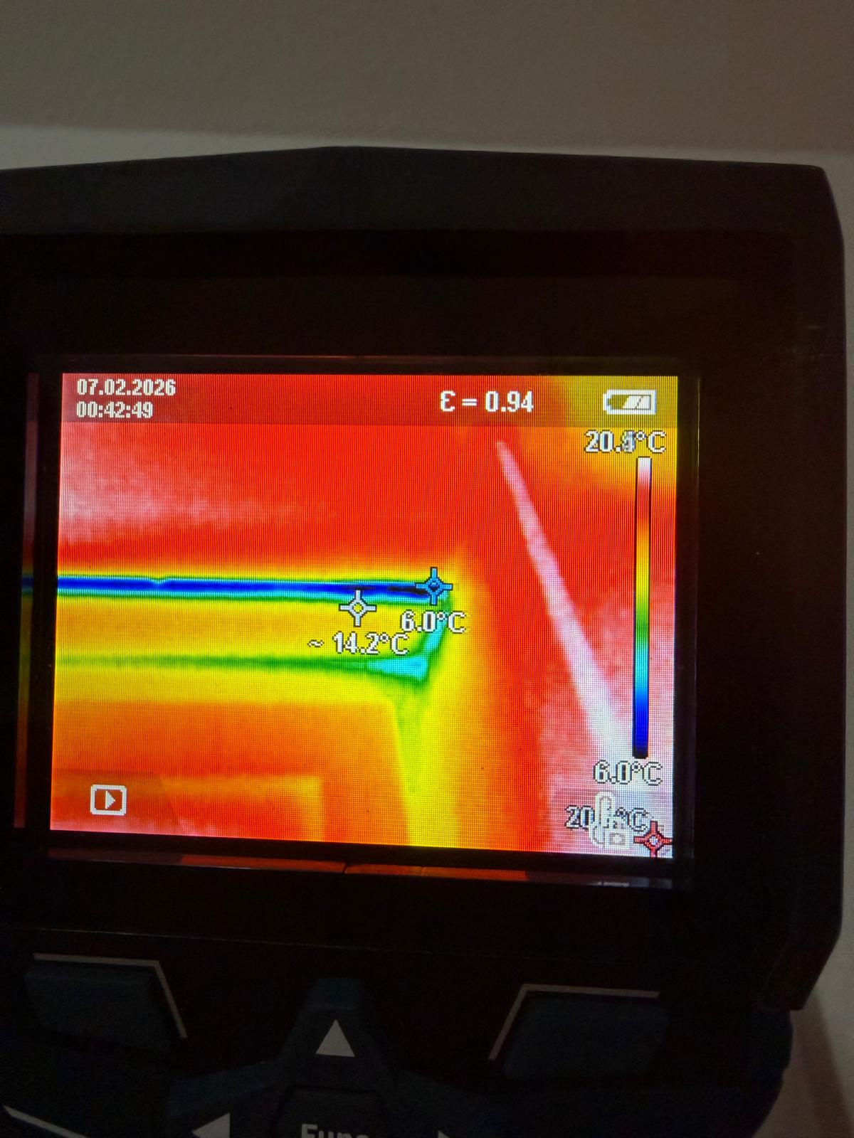

    ich habe im Winter immer Probleme mit Zugluft aus dem Rolladenkasten. Bin deswegen diese Jahr angefangen mich dem Thema zu widmen und die Ursache zu beheben.
    Ich mache also den Rolladenkasten durch die Wartungsöffnung auf und schaue mir den Rolladenkasten an. Was sehe ich? Keine Dämmung vom Kasten, ist diese Vergessen worden oder hat dieser Rolladenkasten einfach keine, dass konnte mir bis jetzt noch keiner Beantworten. Die Firma die diesen Kasten montieret hat ghostet mich witzigerweise aktuell.

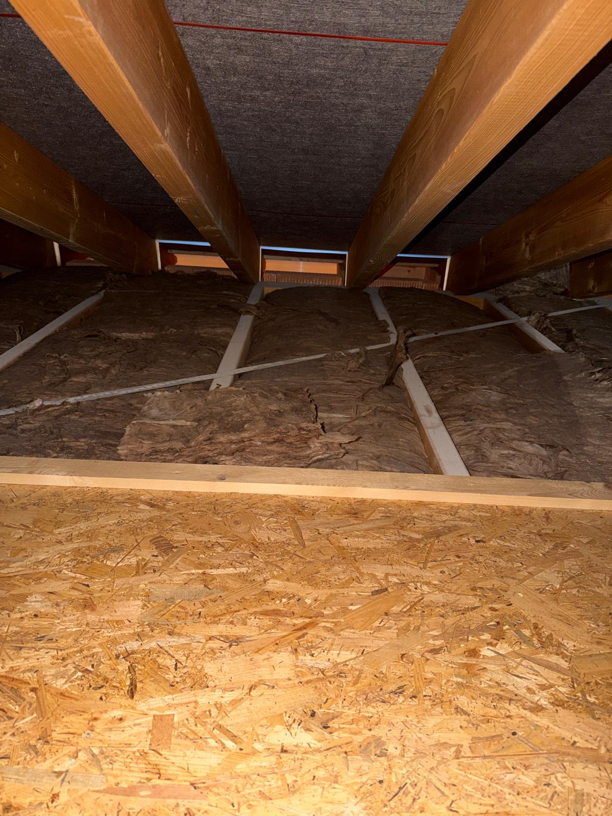

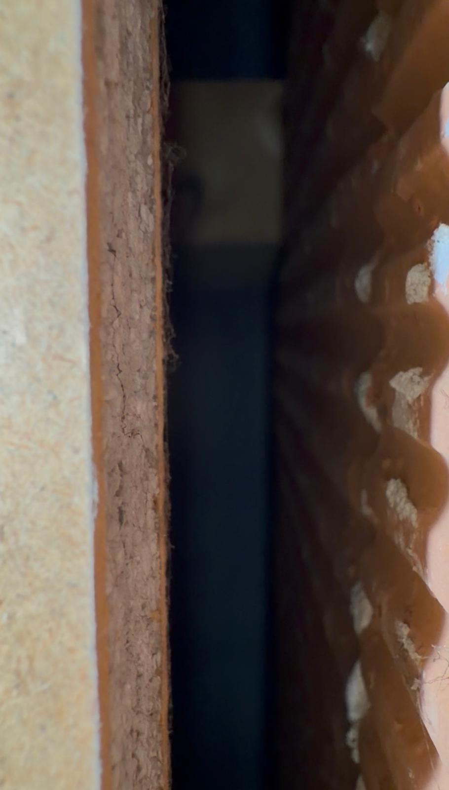

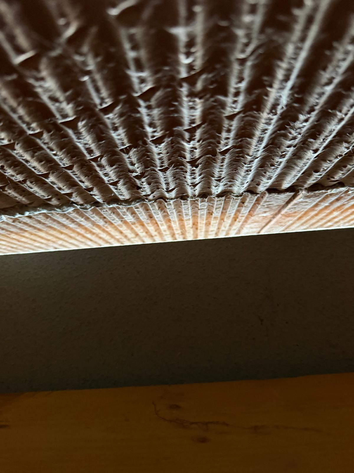

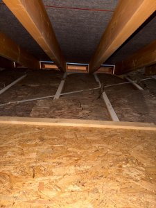

    Nun denn, jetzt habe ich die Rolladenwelle demontiert und mir ist ein Spalt aufgefallen, der bis jetzt mind. 2 Rolladenkästen vorhanden ist. Also ich denke, dass das dann bei jedem Bodennahen Fenster in der Wohung der Fall ist. Der Spalt ist ca. 2-3cm breit und wenn man sich die Mühe macht und hochfilmt sieht man, dass man auf die Dampfsperre des Daches schaut, also ist es nach oben hin alles offen. Auf dem Dachboden sieht man auch einen Lichtspalt, überall wo ein Fenster ist. Das darf doch nicht oder?
    Ich habe mal Bilder angefügt, wenn zur Beantwortung meiner Fragen noch weitere benötigt werden bitte einmal melden.
