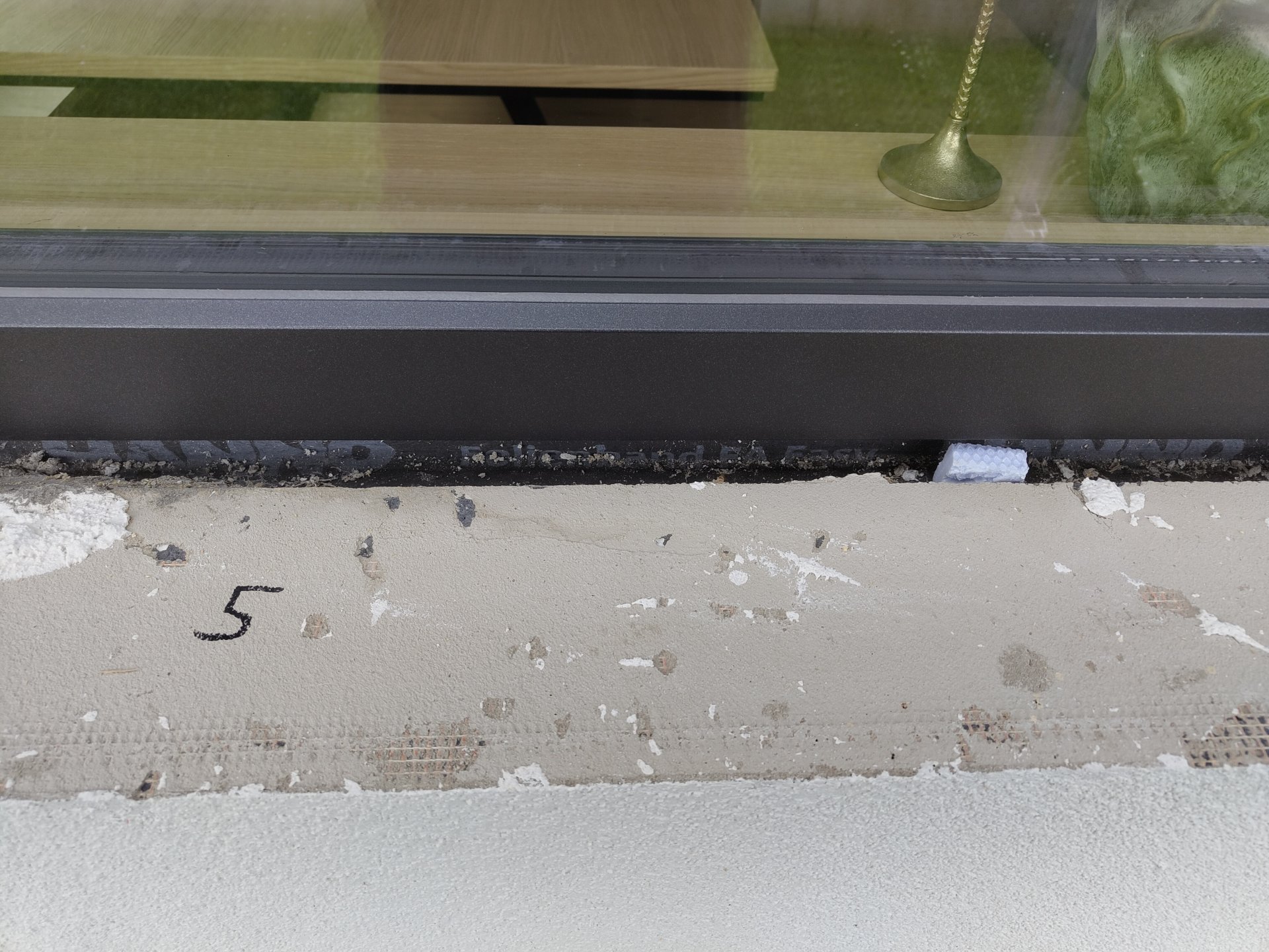

    bald werden Alu-Fensterbänke montiert (Neubau). Zwischen der Fassade und und dem Eingebauten Fenster wurde dieser Spalt freigelassen. Hat das einen Sinn oder sollte der vorher noch Isoliert/abgedichtet werden? Oder sperrt man dadurch das Kondenswasser ein und die Holzfenster fangen zu faulen an? Wenn ja, reicht Schaum aus oder muss es XPS sein?

    Ja mach Mineralwolle oder xps rein, als Vorbereitung der "Folieneinlage der zweiten dichtebene" unter der neuen Fensterbank...der Fensterbankkeil was später darauf kommt ist auch aus Mineralwolle oder XPS

    Etwas Bauschaum oder EPS-Streifen schadet nicht. Ist aber nicht zwingend erforderlich.
    @DerSchreiner
    Ja entweder "Folienwanne unter der Fensterbank" oder eine "regendichte Fensterbank" einbauen lassen.

    Ist die Oberfläche da schon als Schräge passend zur Fensterbank ausgeführt?
    Ist das WDVS oder monolithisches Mauerwerk?

    Die 5° Schräge werden erst mit der Fensterbank realisiert
