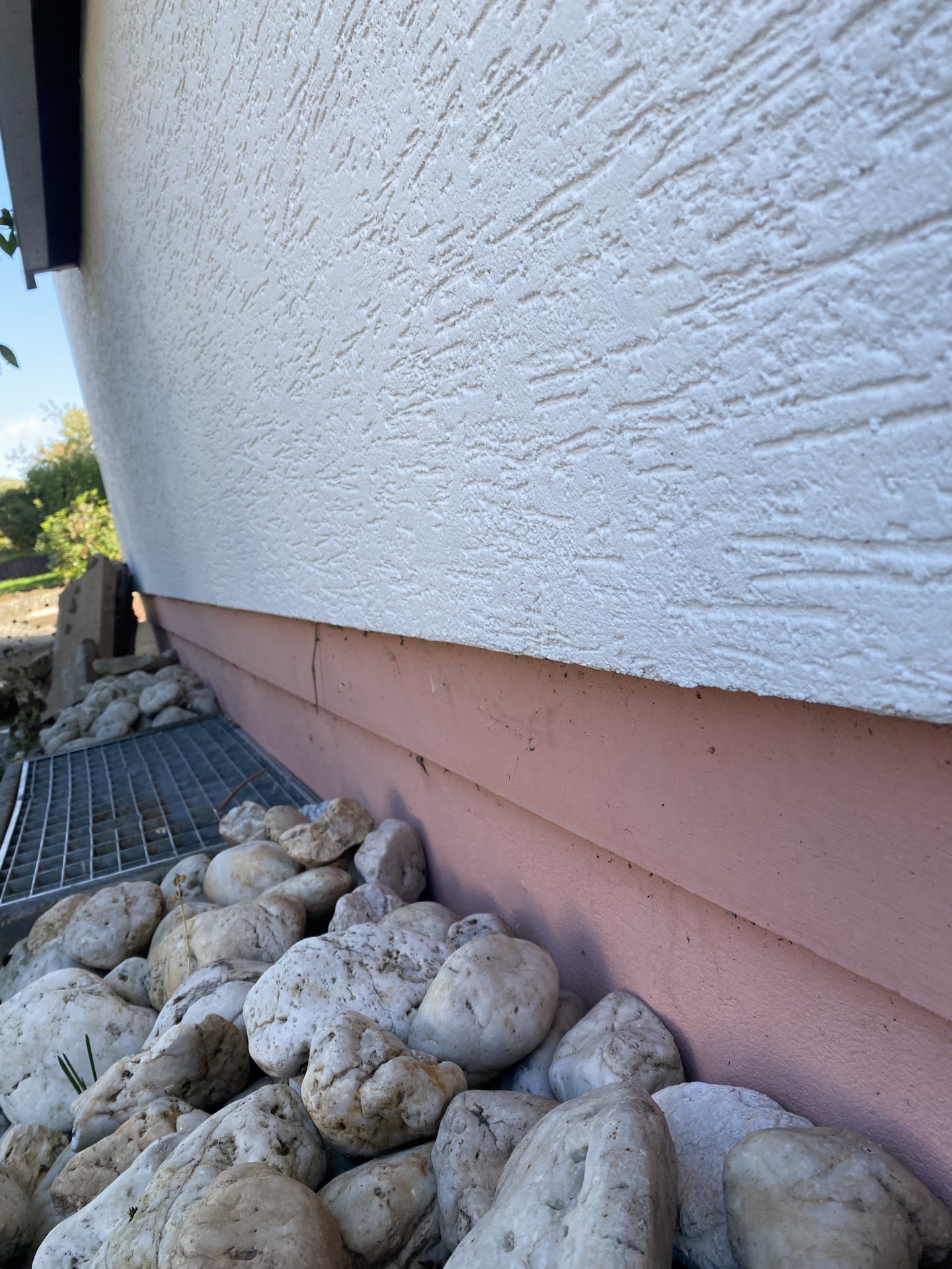

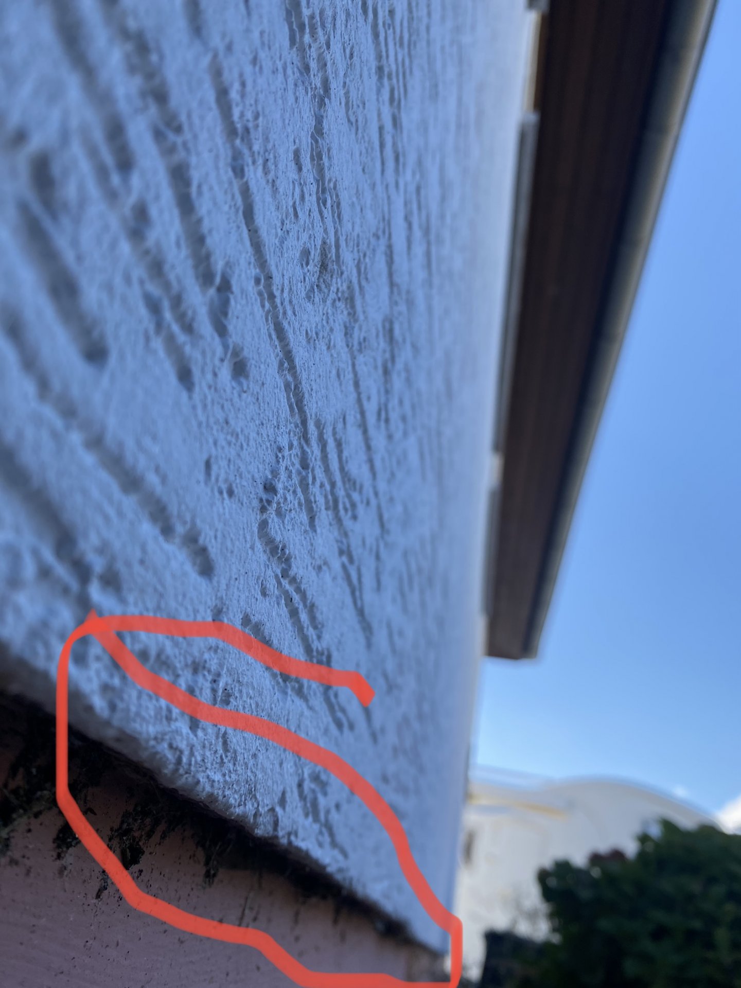

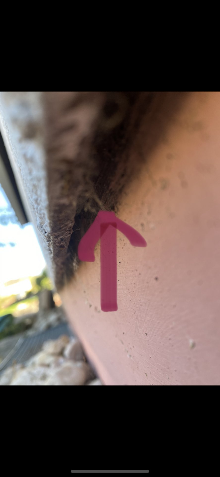

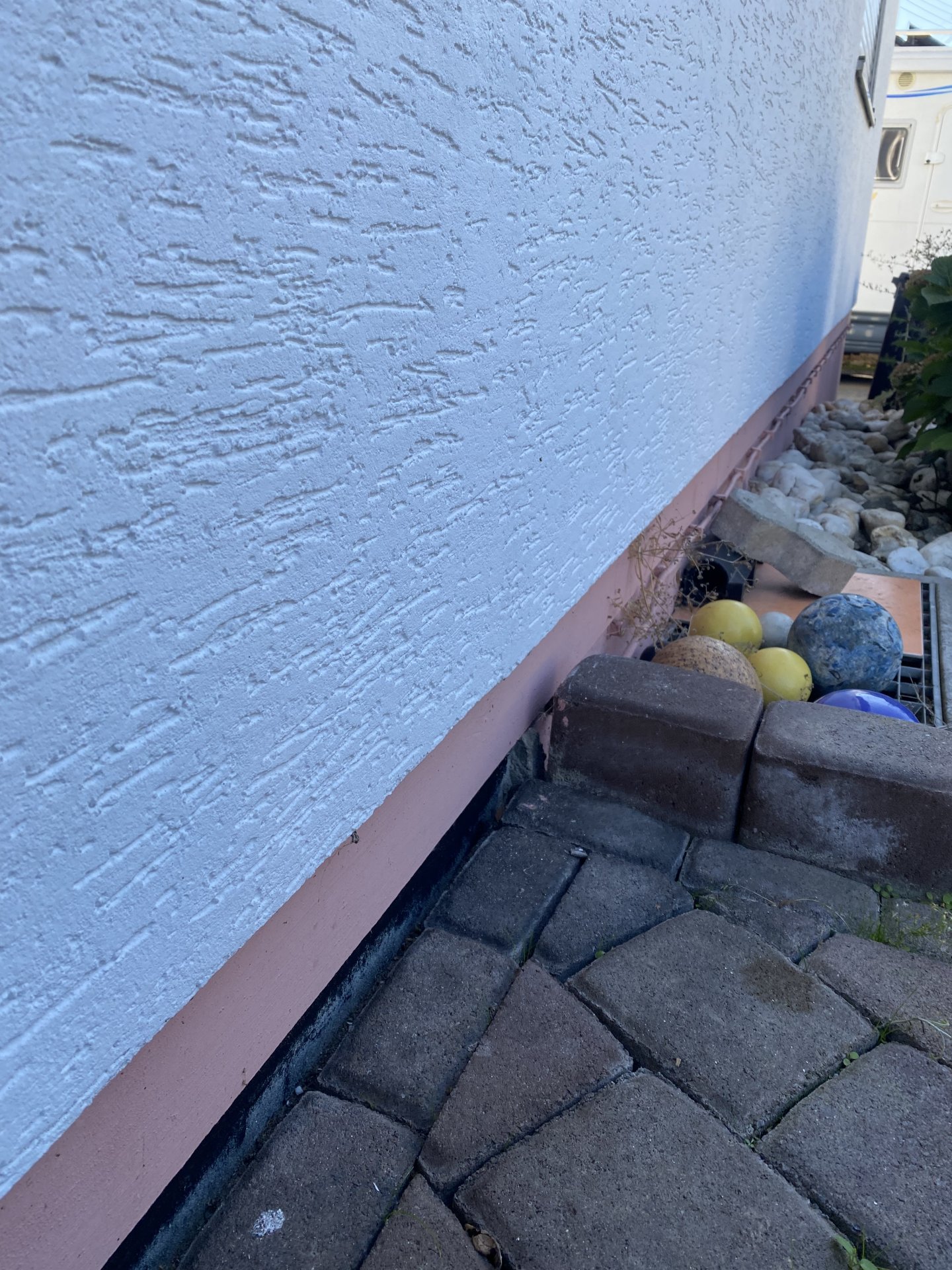

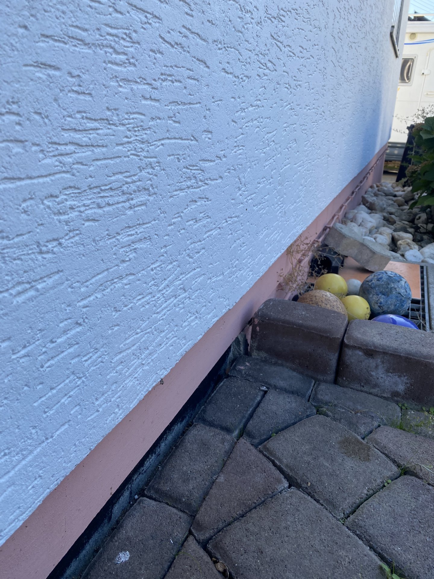

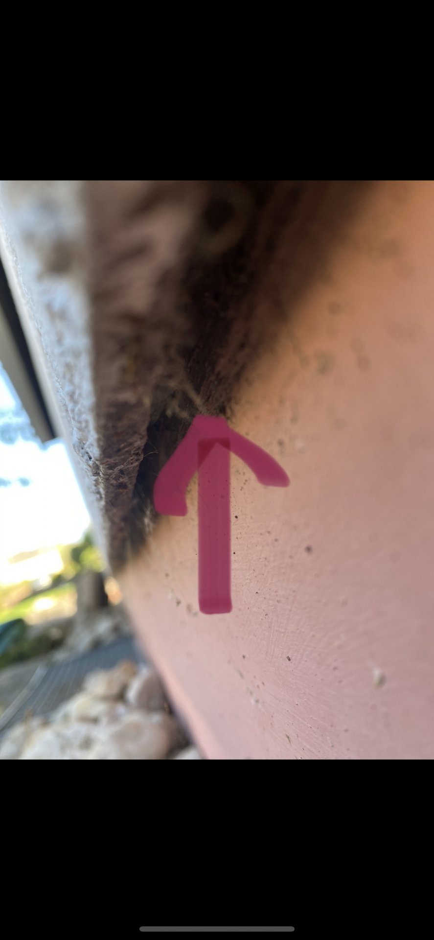

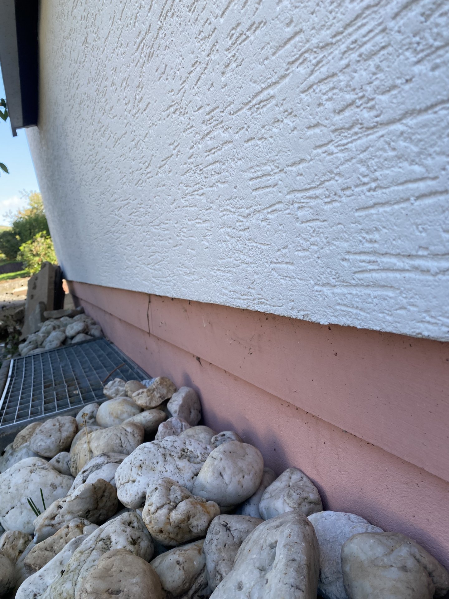

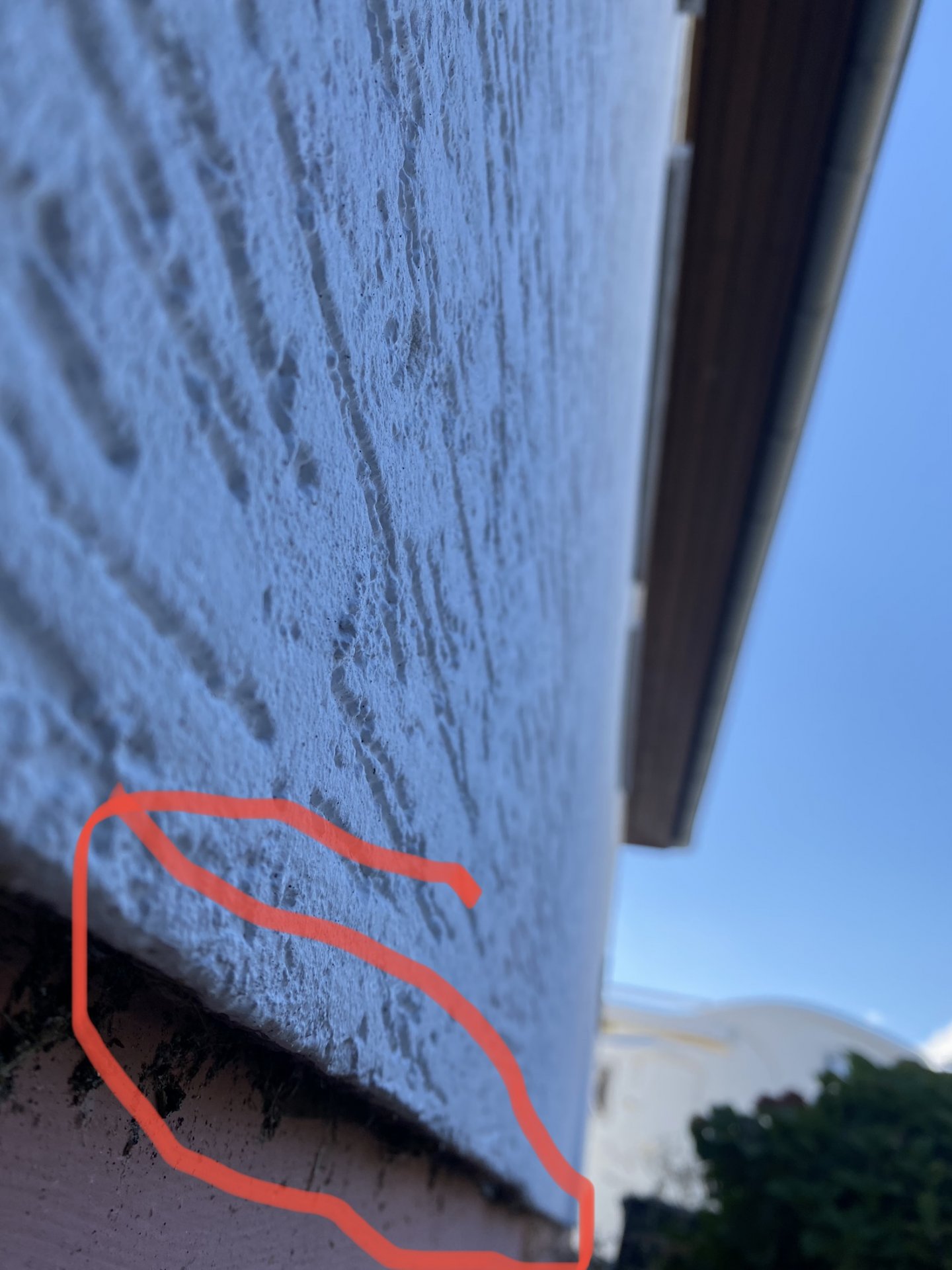

    An der Fassade ist rund um das ganze Haus (oberer Teil ist ein Fertighaus ) einen Spalt bei dem vermutlich jetzt Mäuse ins Haus rein kommen . Anhand der Fotos versteht man vielleicht besser.
    Diesen spalt ( ca 0,5 bis 1,5 cm) möchte ich gerne verfugen, weiß jedoch nicht was ich da nehmen soll an material , dachte an Silikon ?
    An verschiedenen Stellen ist dieser spalt auch nur ein paar cm vom Boden entfernt , ich dachte ich könnte vielleicht mit Silikon und einer Pistole Arbeiten, aber ich komme da niemals mit einer Pistole dran . Gibt es da andere Möglichkeiten ? und die letzte Frage ist : wie bekomme ich vor dem verfugen die Mäuse raus ?
    Wäre dankbar für Eure Unterstützung .
    Viele Grüße
    Jo

    es gibt für Kartuschen Winkeldüsen, mit denen man auch bei wenig Platz dran kommen sollte.
    Bei den Mäusen bin ich raus, das ist eher ein Thema für den Kammerjäger. Würde es aber wohl mal mit Lebendfallen rund um ums Haus probieren. Irgendwann gehen die bestimmt mal los auf Nahrungssuche.

    Hi Stefan ,
    vielen Dank . Winkeldüsen kannte ich nicht.
    Ist die Idee mit Silikon denn richtig ? kannst du mir noch ein tipp geben wie ich den spalt reinigen kann ? Spezielle winkel bürste oder sowas ?
    Vielen Dank
    Jo

    Kompriband einlegen.

    Wie viele sind denn schon drinnen?
    Vielleicht klärst du uns ja mal über den Wandaufbau deines Fertighauses auf und dann überlegen wir uns noch mal, ob das "zumachen" diffusionstechnisch so eine gute Idee ist oder ob es sich bei der verputzten Wetterschale um eine hinterlüftete Vorsatzschale handelt, deren Hinterlüftungsspalt doch besser offen bleiben sollte?
