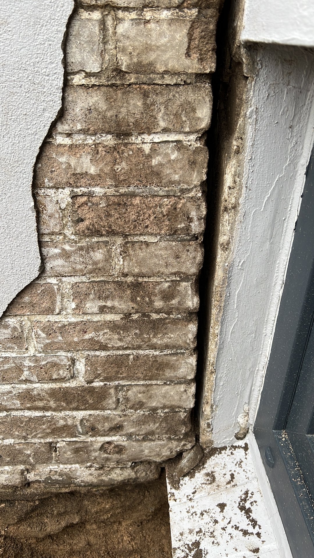

    mein Name ist Marco und habe mich heute hier frisch angemeldet. Ich habe ein 60er Jahre Haus.
    Heute habe ich den Putz der Mauer zum Kelleraufgang abgeklopft, da er lose gewesen ist und dabei einen großen Spalt zwischen Mauer und Außenwand Keller freigelegt. Der Spalt war wohl mal mit Putz o.ä. gefüllt, welcher auch lose rausgefallen ist.
    Meine Frage - und hoffe das ich hier im Thread richtig bin: wie Fülle ich diesen Spalt am besten wieder auf ? Siehe Foto
    danke & VG
    Marco

    Eigentlich überhaupt nicht… Dass da sind zwei Bauteile die nicht starr verbunden zu sein scheinen und dann muss da eine Bewegungsfuge/Dehnungsfuge ausgebildet werden. Das hat man früher oft nicht getan und dann passiert halt oft was bei dir passiert ist, da kommt einem dann der Putz etwas großflächiger um die Fuge herum entgegen.
    Du hast eigentlich nur zwei Möglichkeiten, schmiere Putz drüber wie es unsere Altvorderen taten und lebe damit, dass das einfach abreißt, sich Hohlstellen bilden, etc. und das ganze alle Jubeljahre wieder neu geflickt werden muss, oder mach es technisch richtig, was regelmäßig mit viel Aufwand verbunden ist.
    Das richtig zu machen bedeutet den Putz zu trennen, was mit entsprechenden Bewegungsfugenprofilen noch einigermaßen einfach geht und dann aber auch das Eindringen von Wasser von hinten und ggf. unten/oben her zu verhindern, was je nach Situation gerne mal sehr viel Aufwand verursacht.
    Ein Dehnfugenprofil im Putz und die Abdichtung dahinter weg zu lassen wäre evtl. einen Versuch wert, Experiment mit unbekanntem Ausgang halt. „Zusätzliche Sicherheit, aber ohne Garantie“ sagt da der Marketingexperte oft und gerne…

    Vielen Dank für die ausführliche Rückmeldung! :-)
    Bauschaum zwischen spritzen und darauf neu putzen ist dann vermutlich auch keine gute Idee ? Oder einen Versuch wert ?

    Die starre Verbindung reißt halt wohl schnell wieder durch, Du kannst mit 1-2cm Putz halt nicht die ganze Wand am Haus festkleben. Ob da Schaum dahinter ist oder nicht ist bei der Bewegung und dem durchreißen eher egal, wenn der Schaum „abdichten“ soll, dann nimm sog. „Brunnenschaum“, der normale PU-Schaum ist nur ein teurer Schwamm. Ob das einen Versuch wert ist weiß ich nicht, wenn du drei linke Hände hast und du für jede Reparatur einen Handwerker bezahlen musst, dann ist das was ganz anderes, als wie wenn Du das mit 3 Sack Zementputz und 1l Farbe selbst flicken kannst… musst selbst wissen.
