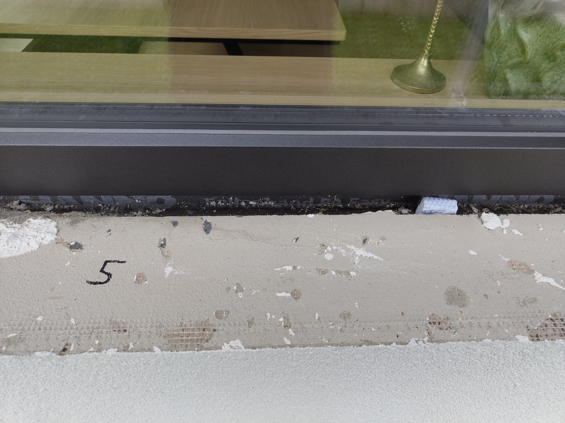

    bald werden Alu-Fensterbänke montiert (Neubau). Zwischen der Fassade und und dem Eingebauten Fenster wurde dieser Spalt freigelassen. Hat das einen Sinn oder sollte der vorher noch Isoliert/abgedichtet werden? Oder sperrt man dadurch das Kondenswasser ein und die Holzfenster fangen zu faulen an? Wenn ja, reicht Schaum aus oder muss es XPS sein?
    Vielen Dank für euren Input!

    Wichtig ist, dass die Montagefuge der Fenster innen umlaufend dampfdicht ist!
    Außen kommt dann die Metallfensterbank dran (hoffentlich mit regendichten Endstücken!!!) und die wird mit einer Dichthinterlage an das Fensterbankanschlussprofil geschraubt. Sollten wirklich drei tropfen Kondensat auftreten dann können die sicher auch unter der Fensterbank nach außen ablüften.
    Wenn dort tatsächlich große Mengen an Kondensat aus dem Spalt kämen, dann wäre das ein Hinweis auf ein mangelhaft verklebtes WDVS.
