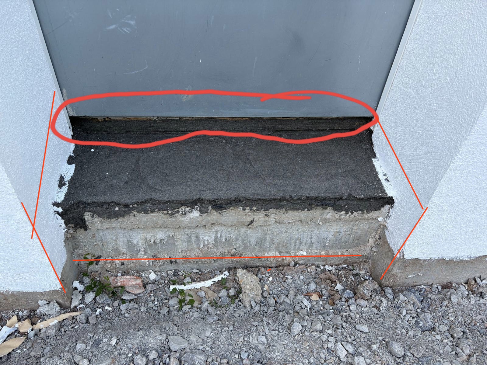

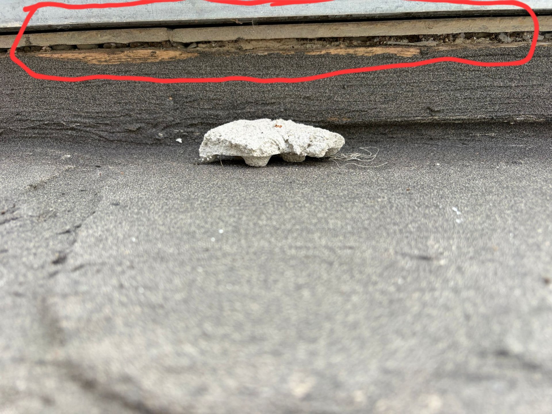

    Vermutlich benutze ich jetzt die falschen Fachbegriffe, aber ich versuche mein Problem mal zu schildern.
    Unsere Terrasse wird neu gepflastert. Die Terrasse führt in einen Werkstattraum mit Aussentür. Die Terrassentüre wird mit flüssig Kunststoff abgedichtet und wenn ich richtig bescheid weiss, wird auch ein Amierungsvlies in der Laibung und unterhalb der Türschwelle eingelegt. Nun ist bei den Abrissarbeiten aus der Fuge zwischen Betoniertem Boden und Übergang Fließen des Innenraums der Werkstatt Etwas rausgebröckelt. Diesen Spalt würde ich gerne vor Anbringung des Flüssigkunststoffs schließen.
    Nun Frage ich mich welches Material angeeignetsten ist. Zunächst dachte ich an Mörtel, aber da die Türe ja öfters benutzt wird ist dies vielleicht zu statisch. Wäre dann PU Dichtstoff geeigneter und sollte man vorher eine rundschnur einlegen?
    Ich wäre sehr dankbar für ein paar Tipps. Danke schön. ☺️

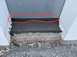

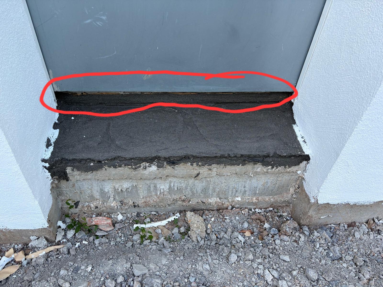

    Hier sind si IMG-20260529-WA0035.jpg IMG-20260529-WA0035.jpg IMG-20260528-WA0040.jpg e. Ganz vergessen

    Die Abdichtung auf dem Foto ist ungeeignet, das sieht aus wie eine Dickbeschichtung.
    Die muss erstmal weggekratzt werden, dann den Spalt mit Reparaturbeton oder Fliesenkleber oder ähnlichem schließen und dann mit Flüssigkunststoff abdichten.

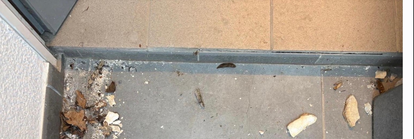

    Sorry jetzt noch einmal. Ich habe noch ein altes bild der schwelle gefunden bevor die terrasse abgerissen wurde

    Also Dämmung und Putz sind schon alt richtig?
    Und auf dem alten Fliesenbelag war ein Flüssigkunststoff im Übergang zur Schwelle, korrekt?
    Ich frage nur nach, weil das ja scheinbar schon immer nicht korrekt so war, aber scheinbar ja funktioniert hat.

    Ich würde es mindestens wieder so abdichten wie vorher, mit Flüssigkunststoff und nicht mit KMB.

    Das Schwarze auf dem Bild ist tatsächlich schon neu hingemacht vom maler, also der Flüssigkunststoff.

    Und was vorher für eine Abdichtung war weiss ich gar nicht. Es lag nur ein Silbernes Band Rum, von dem ich dann annahm es müsste so ein Butylband sein.

    Also das was Dein Maler da hingeschmiert hat, ist kein Flüssigkunststoff. Das muss sowieso weg, denn darauf halten ja auch keine keine neuen Fliesen.
    Dann mit richtigem Flüssigkunststoff die Türschwelle und auch dort wo auf dem alten Foto die Fliesen in der Leibung waren bis zum Flexyl abdichten.
    Dann neue Fliesen und auch neue Sockelfliesen.
    Am besten den Flüssigkunststoff bis auf die Türzarge aufbringen.
