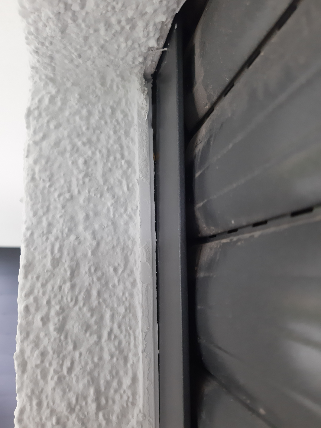

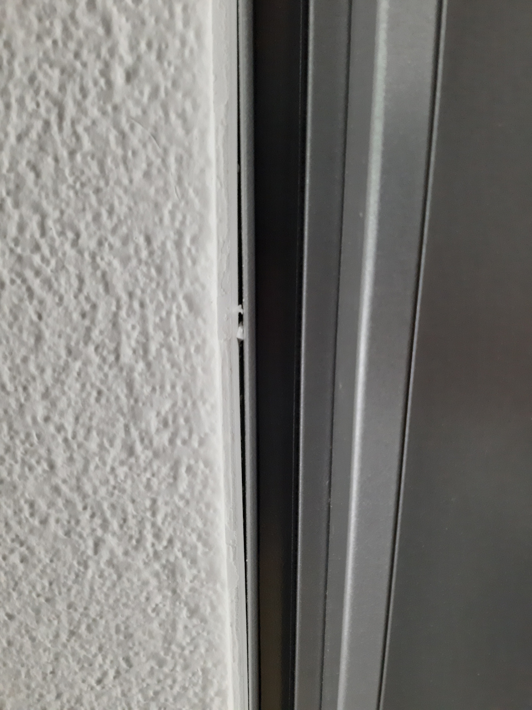

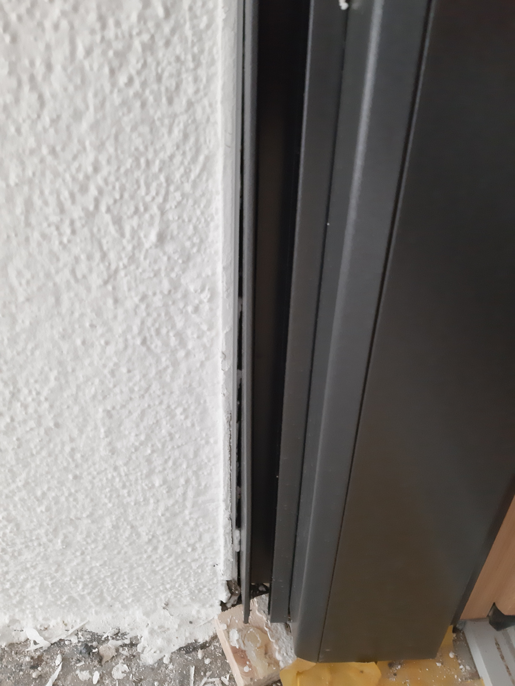

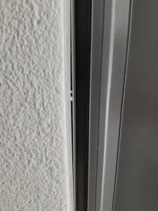

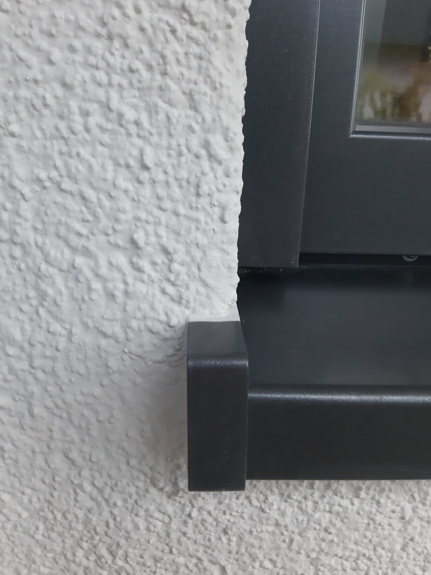

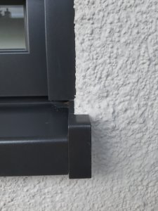

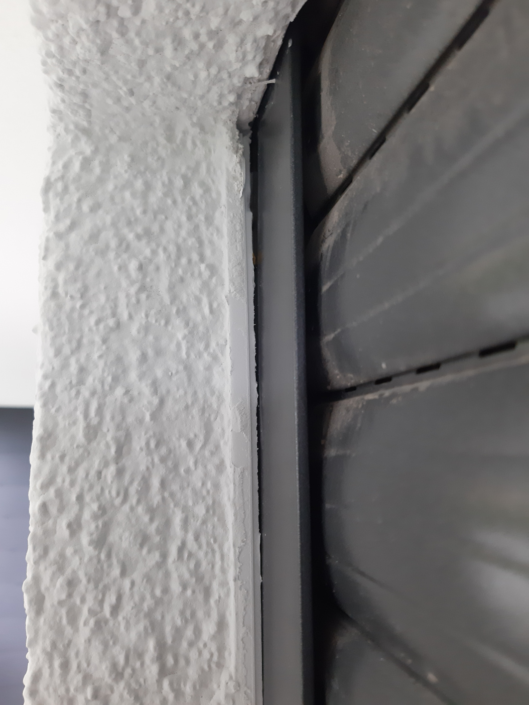

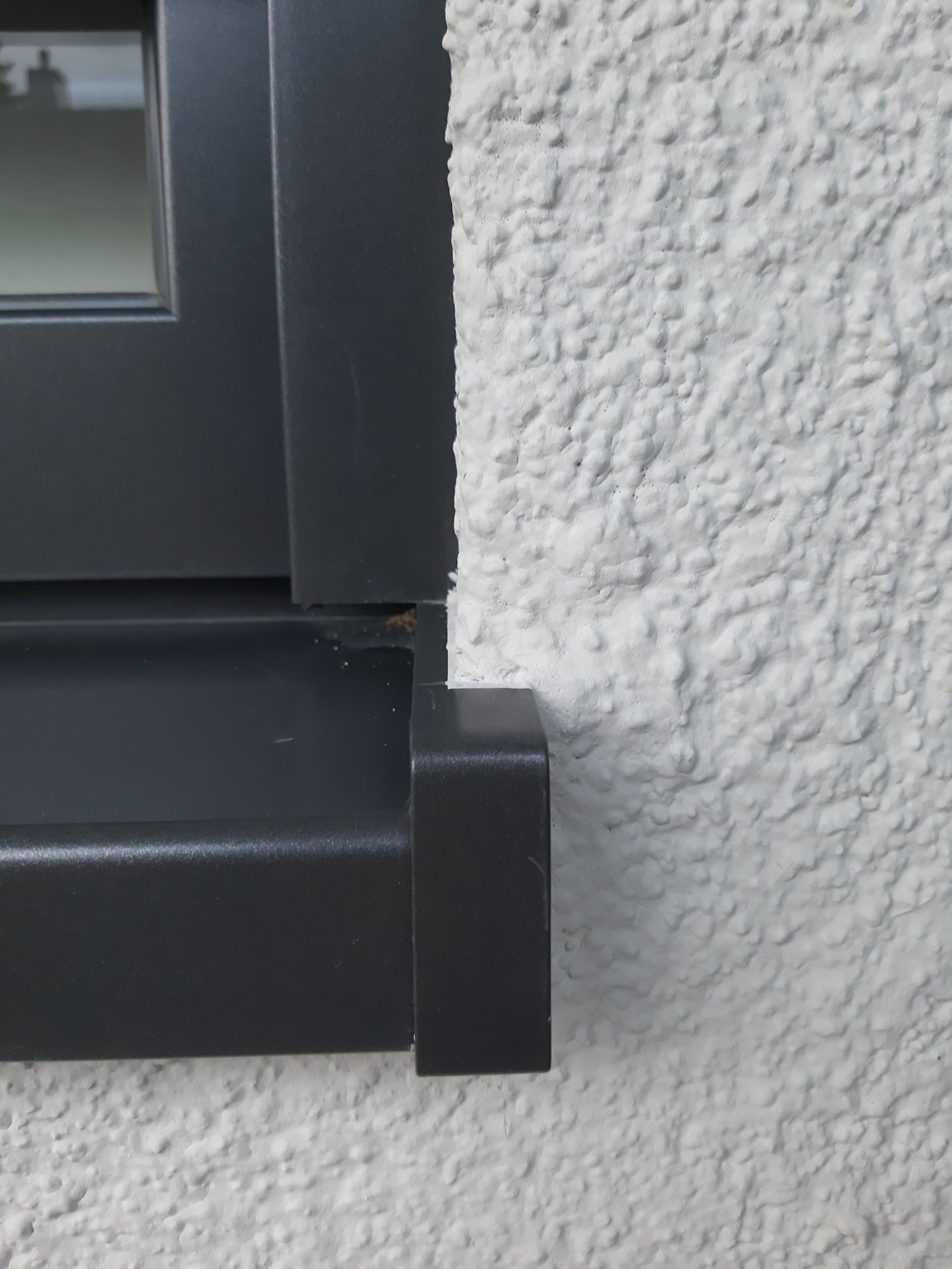

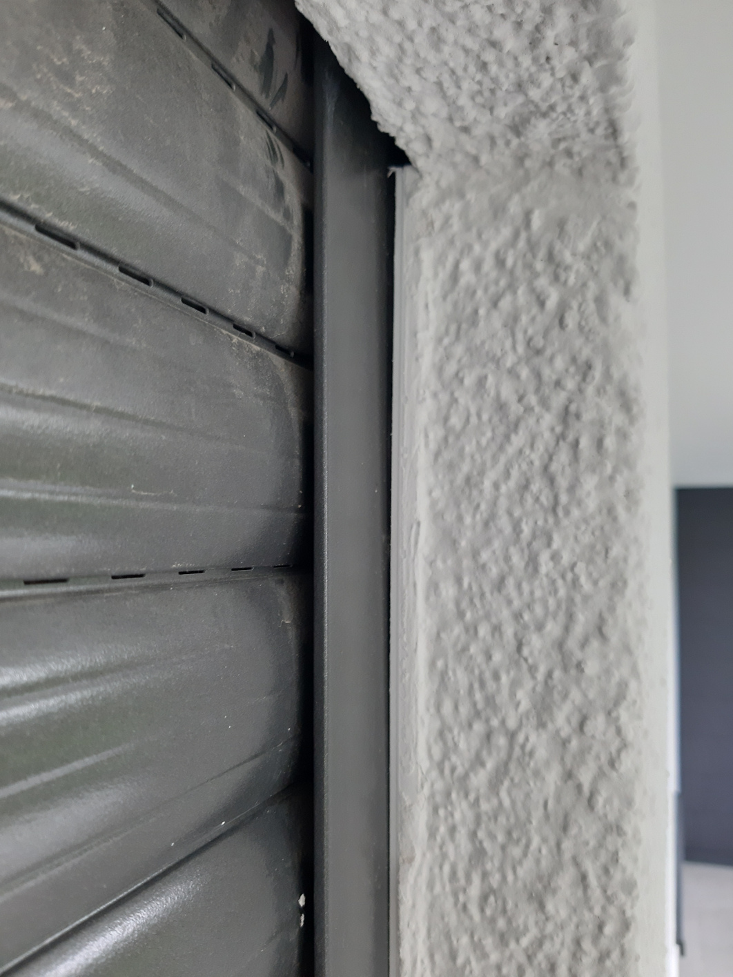

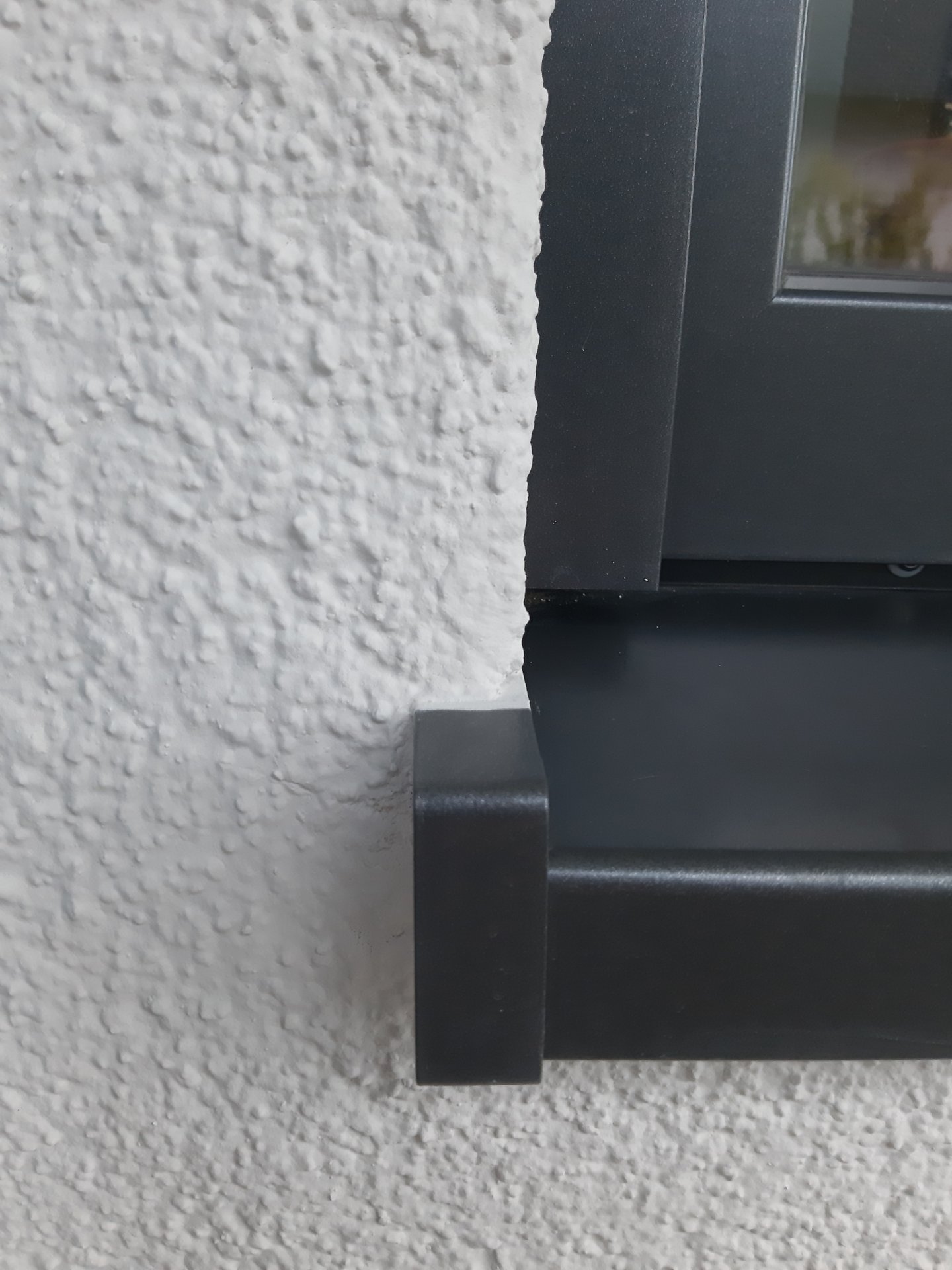

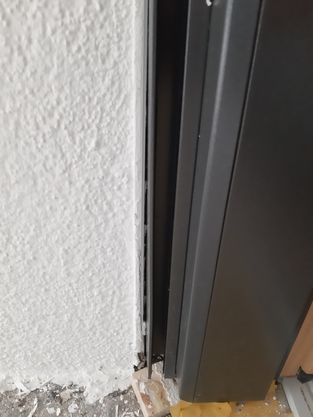

    bei uns wurde die letzten Wochen die Außenfassade verputzt und heute wurden die ersten Fenster wieder "freigelegt". Dabei ist mir direkt aufgefallen, dass zwischen den APU Leisten und den Rahmen teilweise millimeterbreite Spalte klaffen. In einem Fall wurden offensichtlich sogar Styropor-Reste eingeklebt (siehe Bilder unten).
    Gehe ich richtig in der Annahme, dass das nicht fachgerecht, sondern geschlampt ist? Wenn ja, wie sollte dieser Mangel fachgerecht beseitigt werden? Acryl und Drüberstreichen denke/hoffe ich nicht (bei der geringen Spaltbreite kann das Acryl kaum arbeiten bzw. arbeitet der dunkle Alurahmen mehr und es werden vermutlich bald Risse entstehen. Außerdem ist Acryl nicht dauerhaft sondern Wartungsfuge, wie laut VBO gefordert)? Putz/Leisten entfernen und neu einputzen?
    Die Anschlüsse zwischen Rahmen und den Leibungen oben finde ich auch nicht schön ausgeführt oder was meint ihr?
    Herzlichen Dank im Voraus für euren Rat und viele Grüße!

  2. #2 Fabian Weber, 30.06.2022
    16.289
    6.458
    Vollpfusch hoch 10. Die haben ja noch nicht einmal die Schutzfolien der Fensterrahmen vor dem Kleben der Apuleisten entfernt.
    Der Putzer muss die Leibungen nochmal komplett neu machen.

    Schon ärgerlich, passiert leider häufiger dass die Dichtungslippe nicht ganz auf den Rahmen drückt.
    Ist wenigstens das Quellband hinter der Dichtlippe aktiviert und aufgegangen? Oder kann man eine Skatkarte durchschieben?

    Die Leiste hat kein Quellband soweit ich das sehe. Ist nur ein klebender Schaumstoff, der an diesen Stellen jetzt eben nicht auf dem Rahmen aufliegt. Ich kann eine Karte reinschieben, die stößt dann auf die Mauerlaibung darunter.
    Wie behebt man diesen Mangel denn fachgerecht? Je länger ich online suche, desto mehr Dinge finde ich. Silikon neutralvernetzt wird als Lösung beschrieben, er wollte Acryl machen (ich habe erstmal abgelehnt), andere sagen komplett neu machen. Bin verunsichert :(

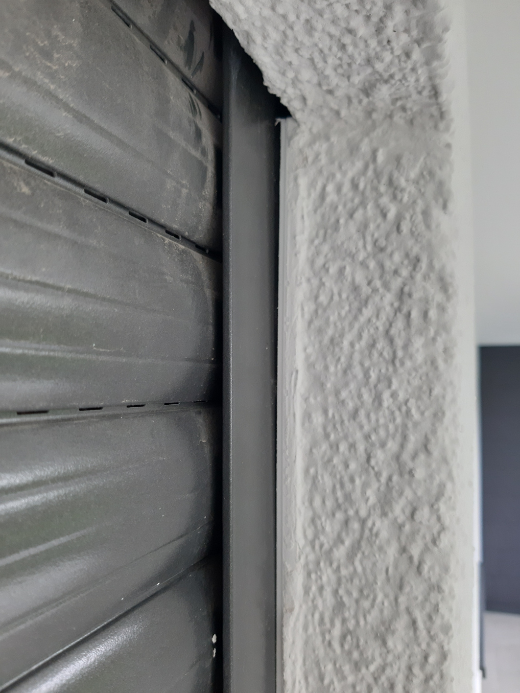

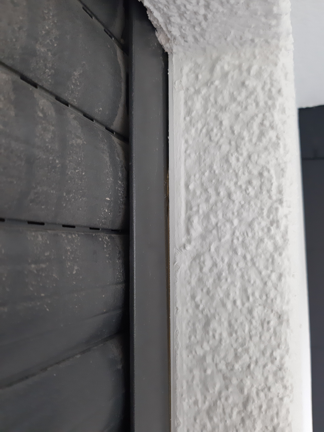

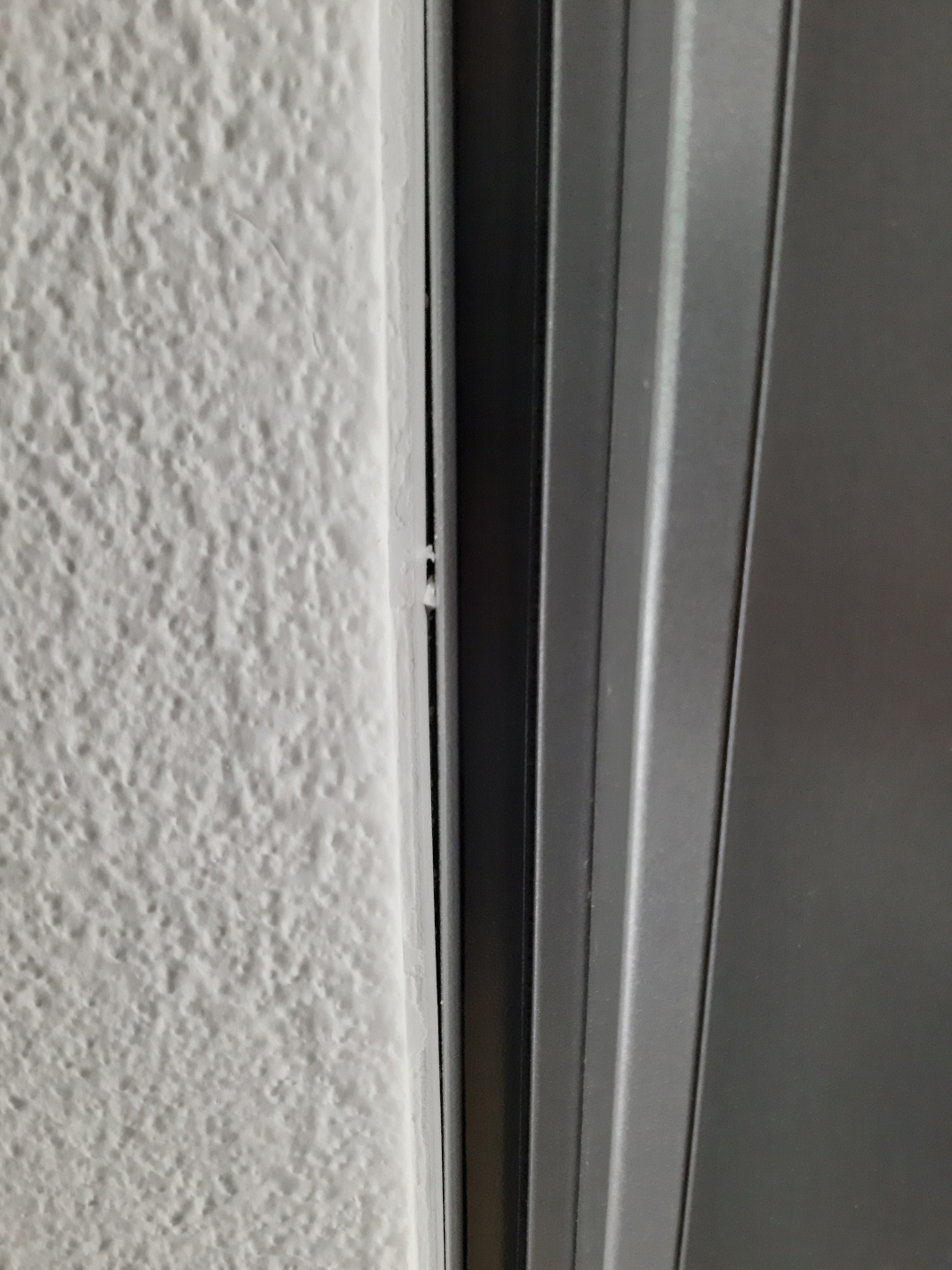

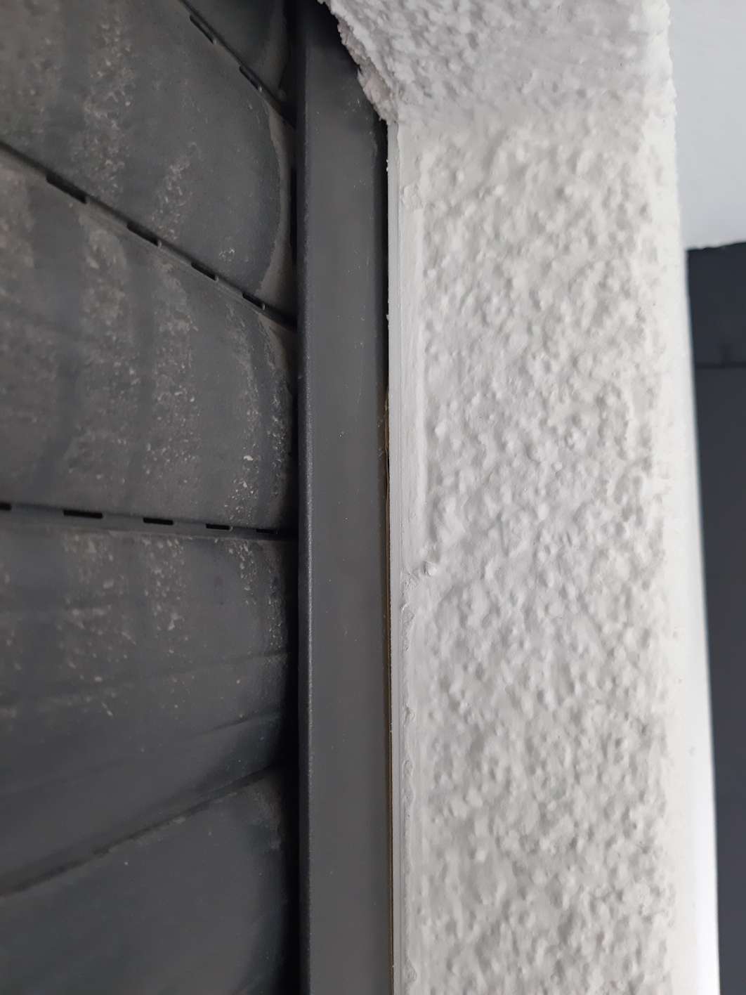

    Noch ein anderes Problem: Die Abschlussleisten (?) wurden nicht konsistent angeputzt - manchmal bündig, manchmal nicht... Ist das auch ein Mangel (ich vermute es)?

    Sieht Kacke aus - ist mind. ein optischer Mangel. Ob es auch ein techn. Mangel ist, bleibt streitig, wenn wenigstens die Dichtbandeinlage zwischen Leibungsdämmung und Bordprofil ok ist.
    Fachgerechte Ausbildung des Gewerkeloches kann ich auf den Fotos hier noch nicht beurteilen. Aber warum endet die Rollladenführungsschiene oben auf dem Bordprofil? Das ist suboptimal!

    Dichtbandeinlage zwischen Leibungsdämmung und Bordprofil? Da ist keine Dichtband soweit ich das gesehen habe. Die alten Fenster kamen raus, Kompriband um die neuen, eingesetzt und Fensterbank davorgeschraubt, fertig. Der Verputzer hat darauf in den Leibungen die APU Leisten auf die Rahmen gesetzt (oder eben auch nicht) und drübergeputzt.
    Das heißt, wenn da kein Quellband an der Leiste ist (was nicht der Fall ist - wie gesagt nur Schaumstoff) - und dementsprechend auch nichts aufgehen kann - ist das (höchstwahrscheinlich) ein technischer Mangel, da nicht dicht? Hätte eine andere APU Leiste verwendet werden müssen?
    Wie repariert man das fachgerecht? Laibungen komplett neu, wie von @Fabian Weber vorgeschlagen/empfohlen? Oder Acryl/Silikon/was anderes?

    Das Fransige auf Bild 3 sah für mich wie Folienrest aus.

    Das ist glaube ich eine Kombination aus Dichtlippe und Putz/Farbe... Sollen die Leisten eigentlich so aussehen, d.h. mit unregelmässiger Oberfläche, teilweise Putz/Farbe abgerissen etc? Das ist doch sicher auch nicht "normal"?! Wurden die in irgendeiner Weise falsch benutzt?
  12. #12 Fabian Weber, 01.07.2022
    16.289
    6.458
    Farbe fänd ich ok, Putz nicht.

    Ich habe selber an einem Objekt schonmal so abgelöst Apuleiste gehabt und ich habe die dann ausgetauscht. Der Vorteil bei den Apuleisten ist ja, dass die wesentlich länger halten, als eine Fuge mit einem Abdichtungsmaterial. Der Oberputz bis zur Ecke müsste dann komplett neu gemacht werden. Man bekommt die Apuleiste auch nur richtig rein, wenn da auch genug Platz ist. Nur die Leiste rausnehmen funktioniert nicht. Also muss der Unterputz auch ein paar cm weg.

    Die gehöhren normal alle wieder raus und nochmal neu. dabei die Rolladenführungsschiene im 2. Bild tauschen die ist unten eingedrückt worden.
