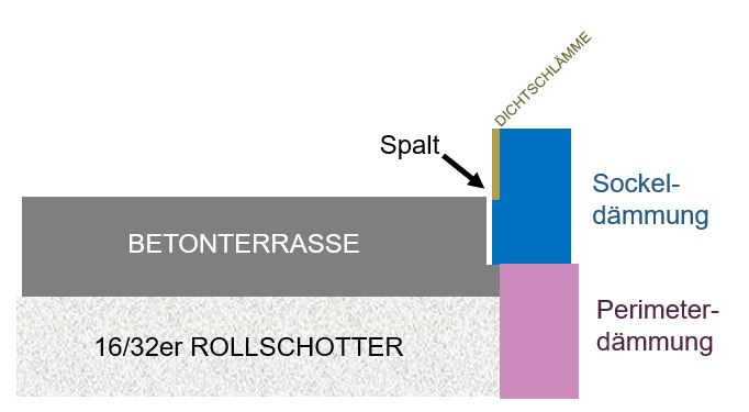

    Da die Terrasse noch vor den WDVS-Arbeiten betoniert wurde, haben wir an manchen Stellen einen kleinen Spalt zwischen Betonterrasse und der Sockeldämmung.
    Ich vermute, dass das zugemacht werden sollte, damit da kein Schlagregen oder sonstige Feuchtigkeit an die Sockeldämmung kommt. Unterhalb des Terrassenoberflächenniveaus hat die Sockeldämmung ja leider auch keine Dichtschlämme, weil sie da nicht rangekommen sind.
    Womit sollte man das auffüllen oder nur oben oberflächlich zumachen per Hohlkehle mit der Dichtschlämme?

    Split hilft. Die Dichtschlämme gehört aber HINTER die Dämmung! Ist da auch was?

    Wie ist das mit Split gemeint?
    Die Ziegelwand dahinter ist bis auf eine gewisse Höhe bituminös abgedichtet worden.

    Split. Basalt 2/5 zum Beispiel.

    nein, da darf eben nicht ungehindert Wasser zulaufen, aufgrund der Dämmung und der doch eher unüblichen Abdichtung.
    Abspritzen PU - später wird ja noch belegt? mit Platten?

    Hi. "Abspritzen PU"? Das heißt mit PU-Schaum auffüllen? Ja, das wird dann in den nächsten 2 Jahren mit Platten o.ä. belegt.

    Nein kein Schaum pu Fugenmasse/Dichtstoff von SIKA, Ottoseal, Würth, Proxan,Scotch;3M etc ,zulässige Gesamtverformung +/- 25% ( Dehnung) für Bodenbewegungs- und Wandanschlussfugen im Innen- und Außenbereic, UV fest - Schaum eventuell drunter oder Stopfschnur/Fugenhinterfüllprofil/Rundschnüre falls der Spalt relativ gross ist und später dann ordentlich noch die Kehle abdichten, vor der Plattenverlegung.
    Und nix mit tu abdichten ;)

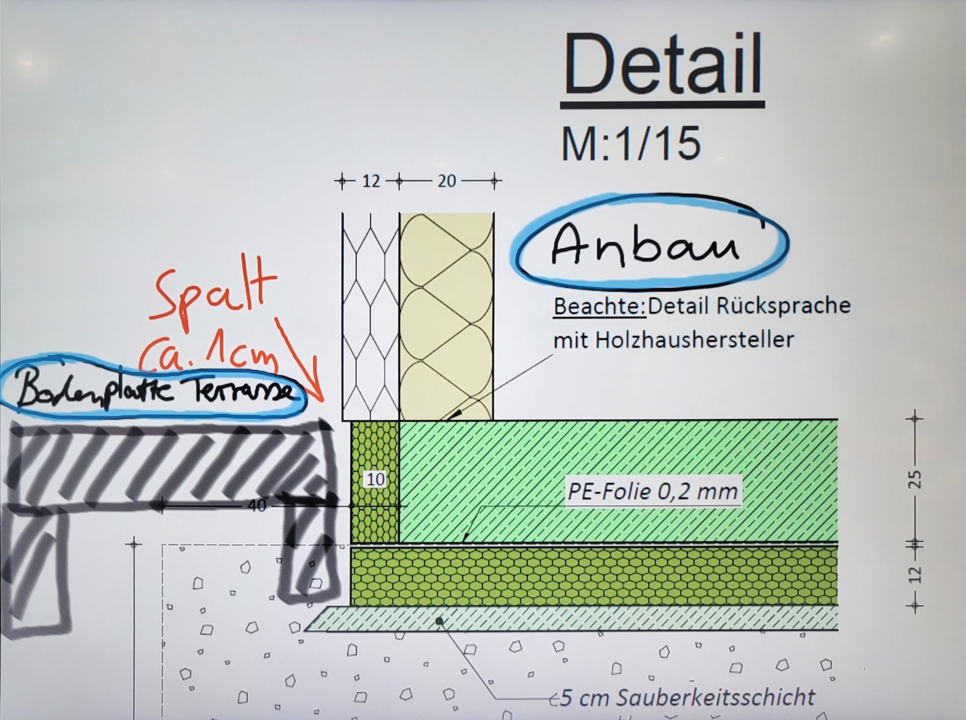

  13. #13 Oktay1000, 05.03.2022
    Oktay1000
    Oktay1000
    12.02.2022
    Hallo Sil, eine Frage noch hierzu. Wir haben eine neue Bodenplatte erstellen lassen für einen Anbau (Holzständerbau) an unser Haus. Nun grenzt eine Seite dieser neuen Bodenplatte an eine bestehende Bodenplatte einer Terrasse vom Altbau, und zwar so nah, dass ein kleiner Spalt von 1 cm über die gesamte Länge entstanden ist (siehe Grafik). Welches Material wäre denn geeignet, um diesen Spalt zu schließen bevor später ein neuer Terrassenboden verlegt wird und dieser Spalt nicht mehr zugänglich ist. Danke vielmals.
  14. SIL
    10.865
    4.212
    Ottoseal M361 oder Innoelast I oder Sika Pro3 etc - alle PU dauerelastischen Fugenmassen für den Aussenbereich welche 25% Dehnung zulassen UV etc fest sind, es sind dringend die Herstellervorschriften hinsichtlich, Vorbereitung ( Primer/ Dichtschnur ) zu beachten, dies gilt auch für das Verhältnis Fugenbreite zu Tiefe.
    Bei 'drückenden' Wasser sind die vorgenannten Produkte nicht verwendbar, hier würde dann eher zum Beispiel ein Innoelast II eher in Betracht kommen
