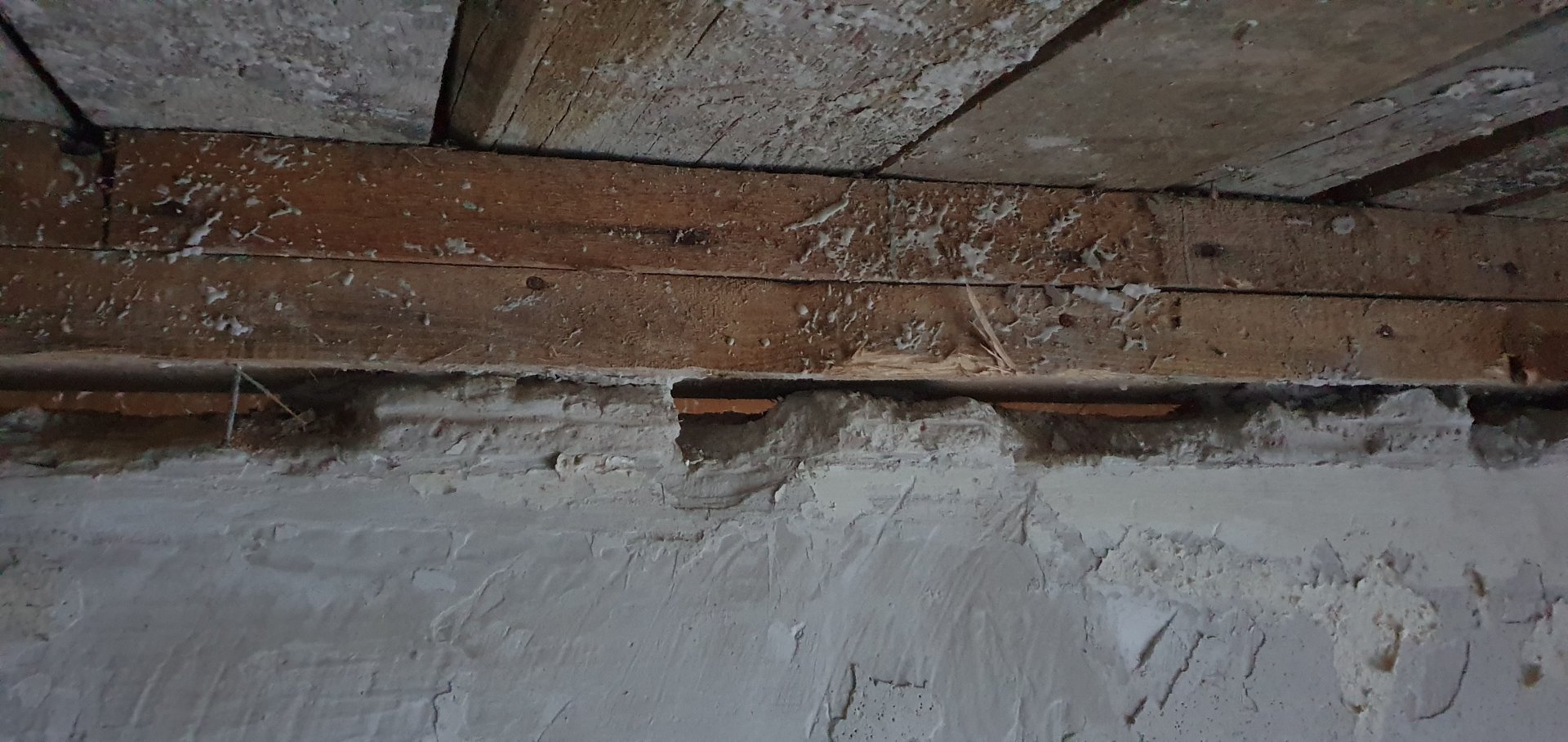

    Hallo Experten,
    Die Zwischenwände in meinem Haus reichen bis zu den Holzbalken, die Holzbalken der Decke liegen aber nur stellenweise auf einem Mörtelbatzen. Wie das aussieht, zeigen die Fotos.
    Nun will man im Schlafzimmer nicht hören, was im Wohnzimmer geschieht und vice versa.
    Mir ist klar, dass ich das nicht absolut schalldicht bekomme, aber irgendwas besseres als eine offene Verbindung wird ja möglich sein.
    Wie verschließe ich diese Lücken am Besten i.S. einer Reduktion des Schalls?
    Aufschäumen? Zumörteln? Aufschäumen und einen Streifen Rigips davor?
    Wie würdet ihr es machen?
    Grüße

    DIe Wand wird doch noch verputzt? Soll das so bleiben? Was geschieht mit der Decke?
    Ich wuerde den Spalt ausschaeumen dann Wand und Decke mit Rigips verkleiden.

    Die Unterkante der ehemaligen Schilfrohrdecke endete ungefähr mit der Oberkante der Wand. Die Decke wird nun abgehängt, wodurch die Decke ca. 3-4 cm tiefer kommt. Die Wand wird natürlich noch verputzt.

    Luftspalt kannst auch gleich vom Verputzer der Wand mit schliessen lassen.
