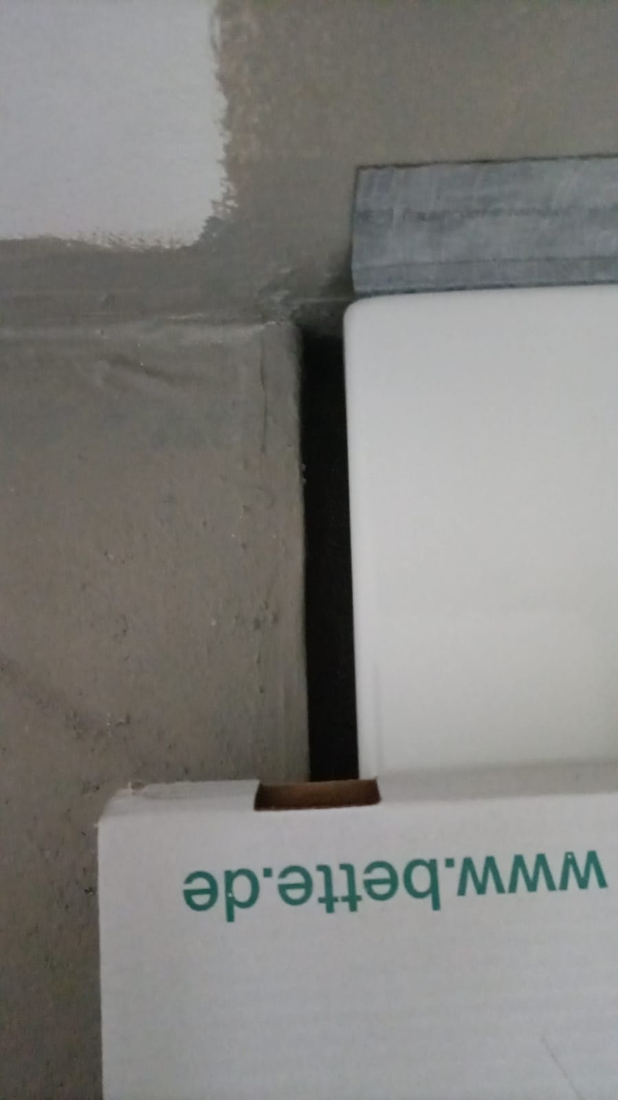

    Hallo Forum! In unserem neuen Bad haben wir den Estrich (mit FBH) unter der Duschwanne ausgespart (mit Verschalung) um platz für Rohre zu haben. Leider ist die Verschalung aber wohl verrutscht oder wurde etwas zu breit gemacht. Jetzt wurde der Fussboden und der Bereich unter der Wanne isoliert und wir haben den Wannenträger eingesetzt. Leider bleibt ein recht grosser Spalt zwischen Estrich und Duschwanne bestehen (siehe Foto) und der Fliesenleger ist ziemlich sauer ... Habt ihr eine Idee/Vorschlag wie man den Spalt jetzt am besten überbrücken kann, so dass man da irgendwie mit den Fliesen bis an die Wanne kommt? Vielen Dank und viele Grüße!!! IMG-20211126-WA0000.jpg

    Das weiß doch der Fliesenleger ganz genau, das ist sein täglich Brot.
    Kleiner Tipp:
    Epoxidharzestrich.

    Ja gut, diese Sorte „Fliesenleger“ gibt’s. Ich würde ihn fragen wie er das denn gelernt hat.
    Maßabweichungen von +-12mm sind im Grundriß vollkommen OK. Jetzt wäre es natürlich blöde wenn man da „-12mm“ hätte, dann würde da nämlich die Wanne nicht reinpassen. Also muss man planerisch das Maß gleich um 12mm vergrößern, der Estrichleger darf dann aber wieder +-12mm im Fertigmaß haben, ergibt also bis zu 24mm die so ein Spalt regelmäßig haben kann. Das ist schlicht ganz normal bei sowas. Hinzu kämen ggf. noch zulässige Winkeltoleranzen / ein kleiner Zuschlag für die Ebenheitstoleranzen bei Wannen die an Wände anliegen.Ob der Fliesenleger hier den Toleranzausgleich schuldet oder nicht, darüber kann man streiten, er muss es also nicht prinzipiell „umsonst“ machen. Aber dass das „ungewöhnlich“ ist und er deswegen „sauer“ sein kann stimmt halt nicht.
    Btw, was er da rein tut ist eigentlich egal, so lange es nur druckfest genug ist und man es ordentlich abdichten / überarbeiten kann. Schnellzementestrich, Epoxy, etc…

    Estrich oder sonstige Mörtel gehen hier nicht das würde alles unter der Wanne verschwinden. An für muss man da garnichts machen es sei denn die Fliesen bestehen aus Zuckerwatte. Man kann aber eine Streifen Wedi reinklemmen und anschließend das Dichtband drüber kleben. Da muss ja sowieso nochmal abgedichtet werden.

    Bin jetzt von Styro-Wannenträger ausgegangen.

    Wäre auch möglich:D. Dann wär das ja kein Problem. Ich gehe eher von einem Gestell aus. Aber da kann uns der TE ja aufklären.

    Das ist dieses Bette Einbausystem Universal Basic. Hat die volle breite ist unten aber schon hohl. Vielen Dank schonmal für die Kommentare!!!
