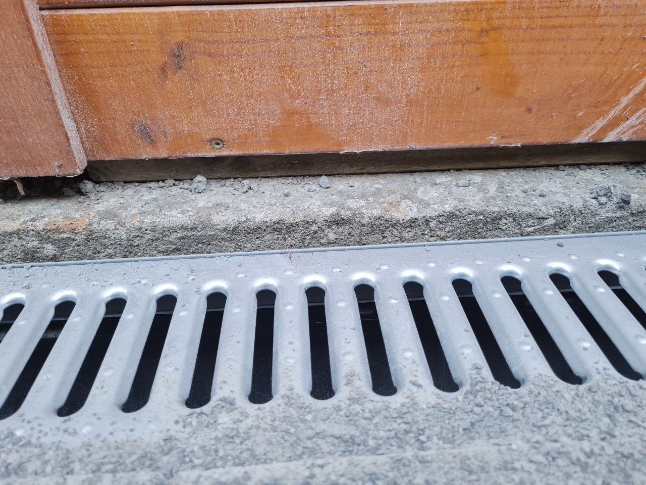

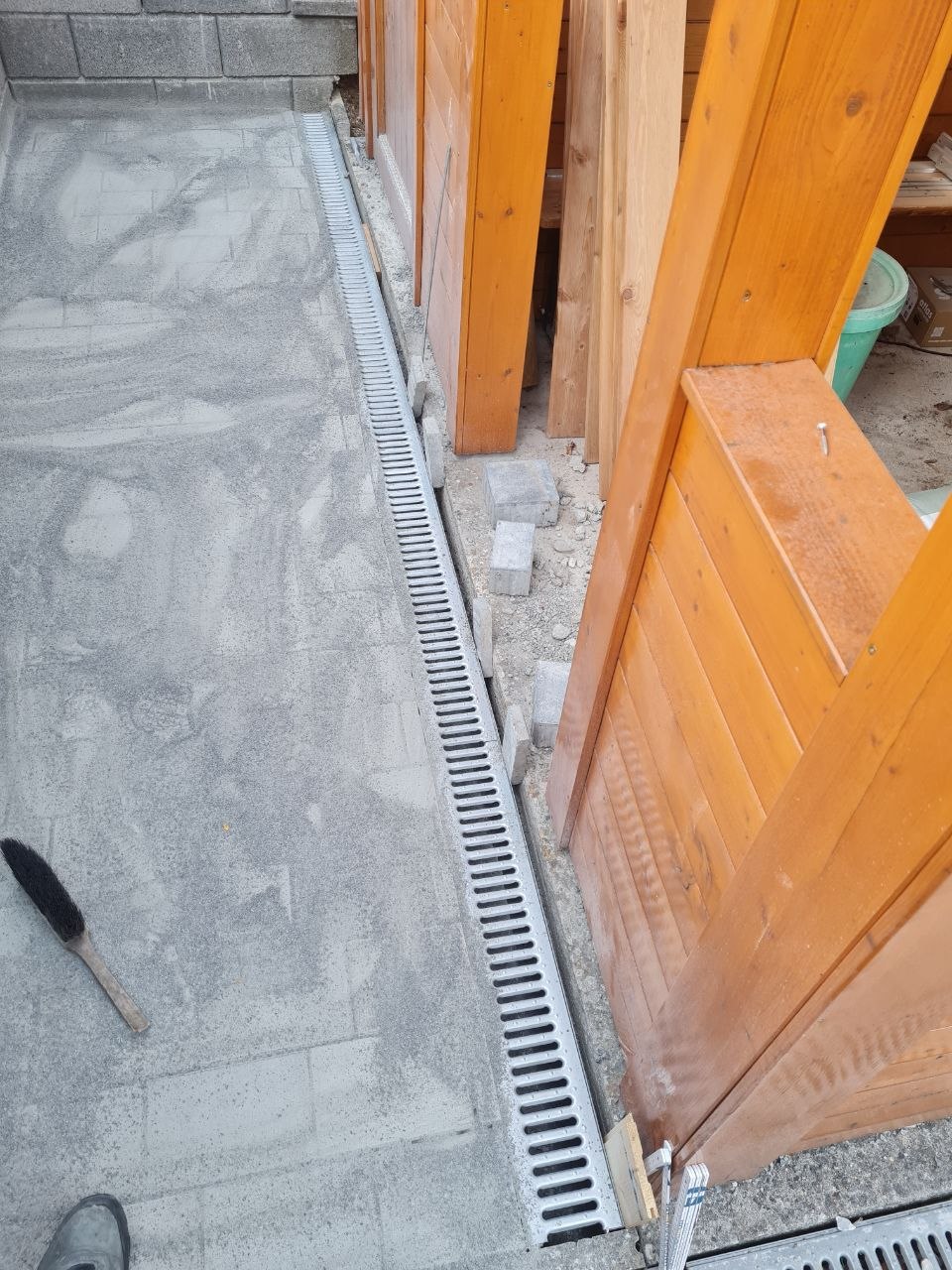

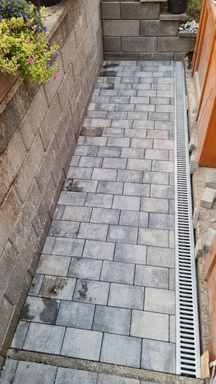

    ich habe neben einem Gartenhaus eine Fläche neu gepflastert und entlang des Gartenhauses eine Entwässerungsrinne eingebaut.
    Zwischen der Rinne und dem vorhandenen Betonfundament ist jetzt ein Spalt geblieben. Das Problem: Das alte Fundament wurde damals ziemlich ungleichmäßig betoniert, deshalb ist der Spalt nicht überall gleich breit. Fotos hänge ich an.
    Ich möchte den Zwischenraum jetzt dauerhaft und möglichst frostsicher schließen, ohne die Entwässerungsrinne starr mit dem Fundament zu verbinden.
    Meine bisherige Idee wäre:
    • den tieferen Bereich mit Splitt/Schotter auffüllen und verdichten,
    • oben mit geeignetem Reparaturmörtel bzw. Beton auffüllen,
    • zwischen Rinne und Mörtel eine ca. 8–10 mm starke PE-Trenn-/Dehnfuge vorsehen.
    Ich hatte dabei an einen PE-Randdämmstreifen bzw. ein geeignetes Fugenband gedacht, das man entlang der Rinne stellt und nach dem Aushärten oben bündig abschneidet.
    Ist dieser Aufbau für den Außenbereich sinnvoll oder würdet ihr den Spalt ganz anders ausführen?
    Vor allem interessiert mich, welches Material ihr für die Trennfuge zwischen Entwässerungsrinne und der neuen Auffüllung verwenden würdet.
    Danke schon mal!

    Ich würde da nur Feinsplitt reinfüllen.
    Ist doch eh nur eine Gartenlaube.

    Bauschaum - speziell Brunnenschaum - und oberseitig mit Splitt abstreuen als UV-Schutz!

    Teer.

    Jaaaa - Bitumenverguß - wie im Straßenbau

    Dünn geschnittene Pflastersteine. Das muss doch auch noch als Möglichkeit in Betracht gezogen werden :bierchen:
