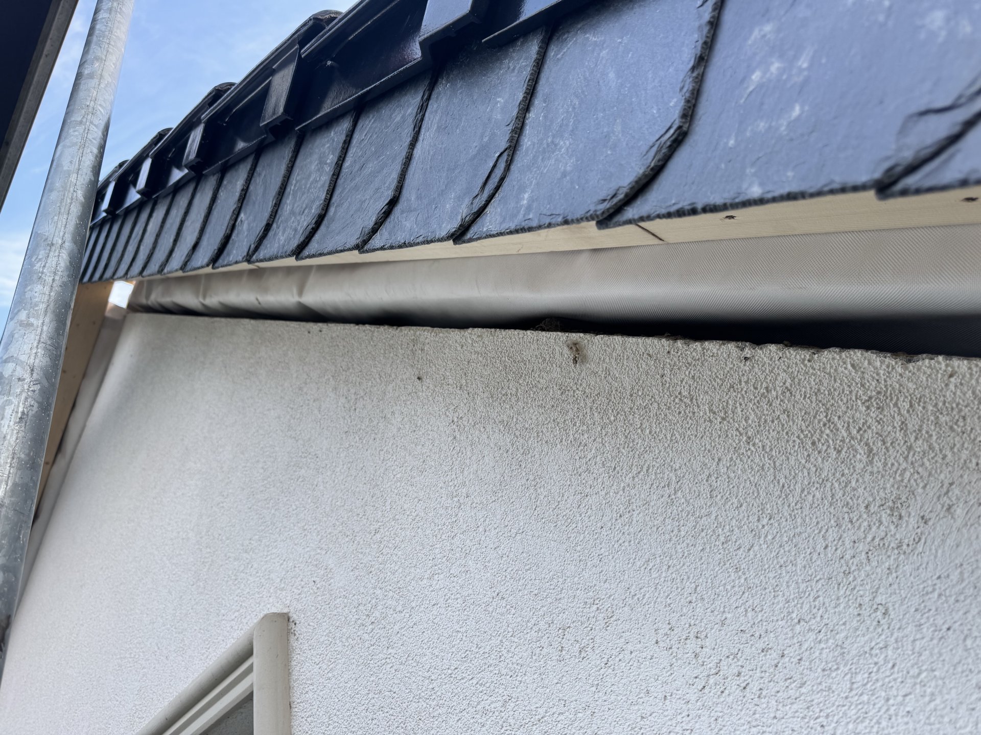

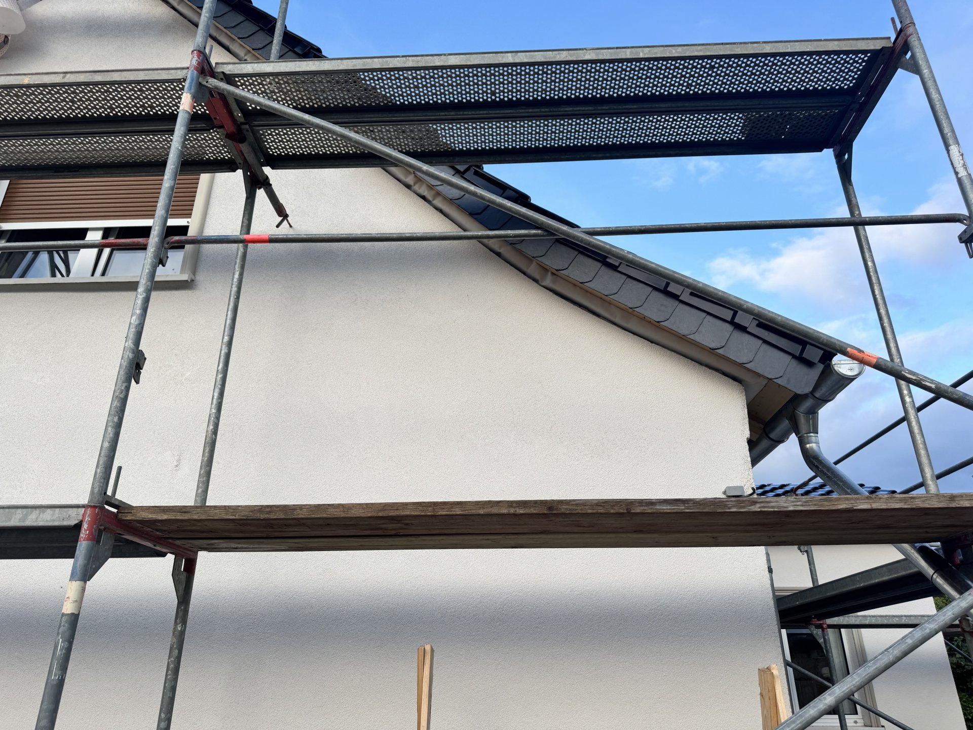

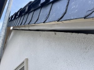

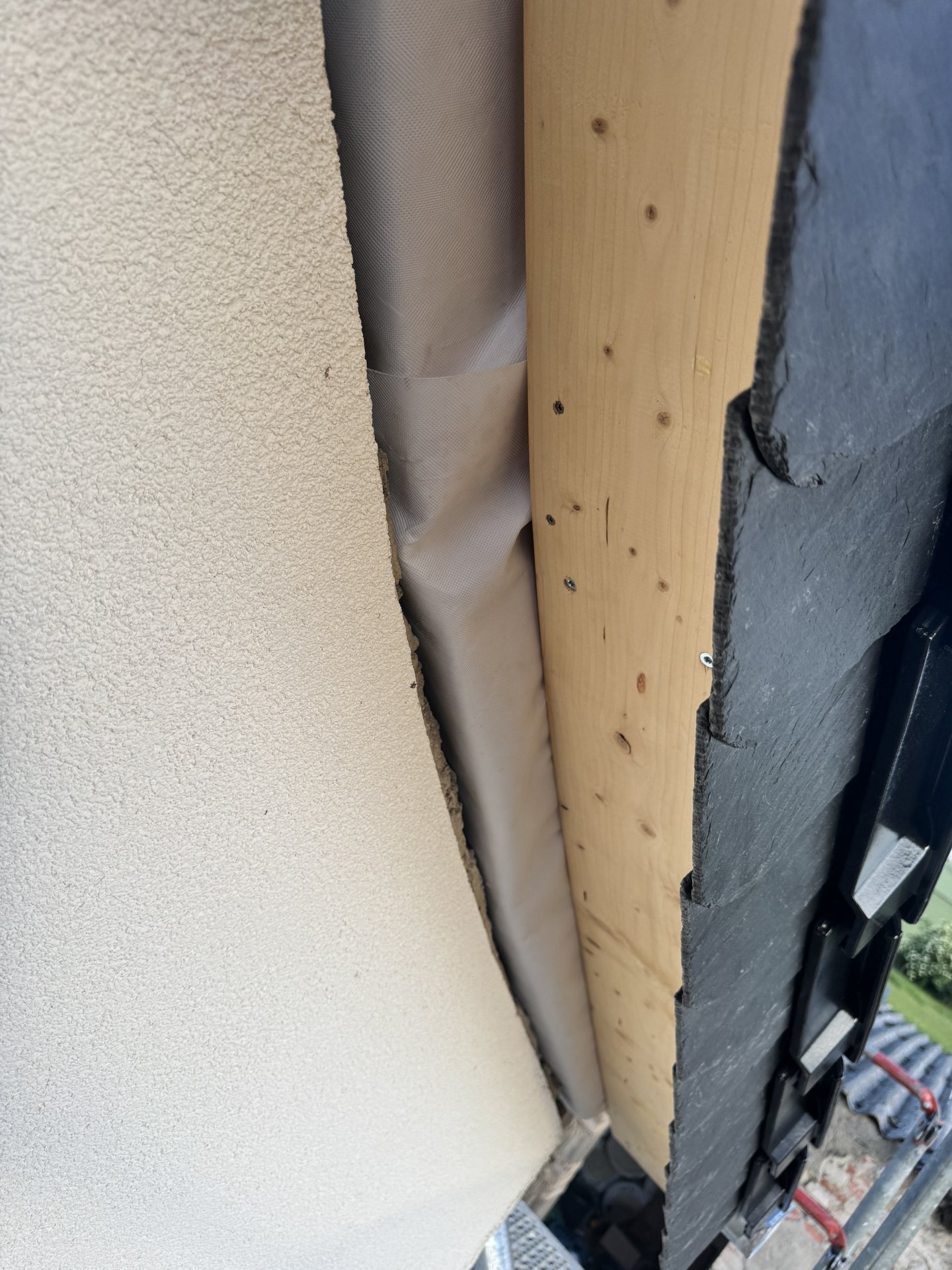

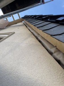

    Moin zusammen,
    wir bräuchten euren Rat. Wir haben unser Dach komplett saniert und dabei Klemmfilz sowie Aufsparrendämmung verwendet.
    Jetzt haben wir einen Spalt zwischen Fassade/Mauerwerk und dem neuen Dach.
    Wie kann man diesen Spalt am besten schließen, sodass er sowohl luftdicht ist als auch optisch sauber aussieht?
    Danke schon mal für eure Rückmeldungen ✌

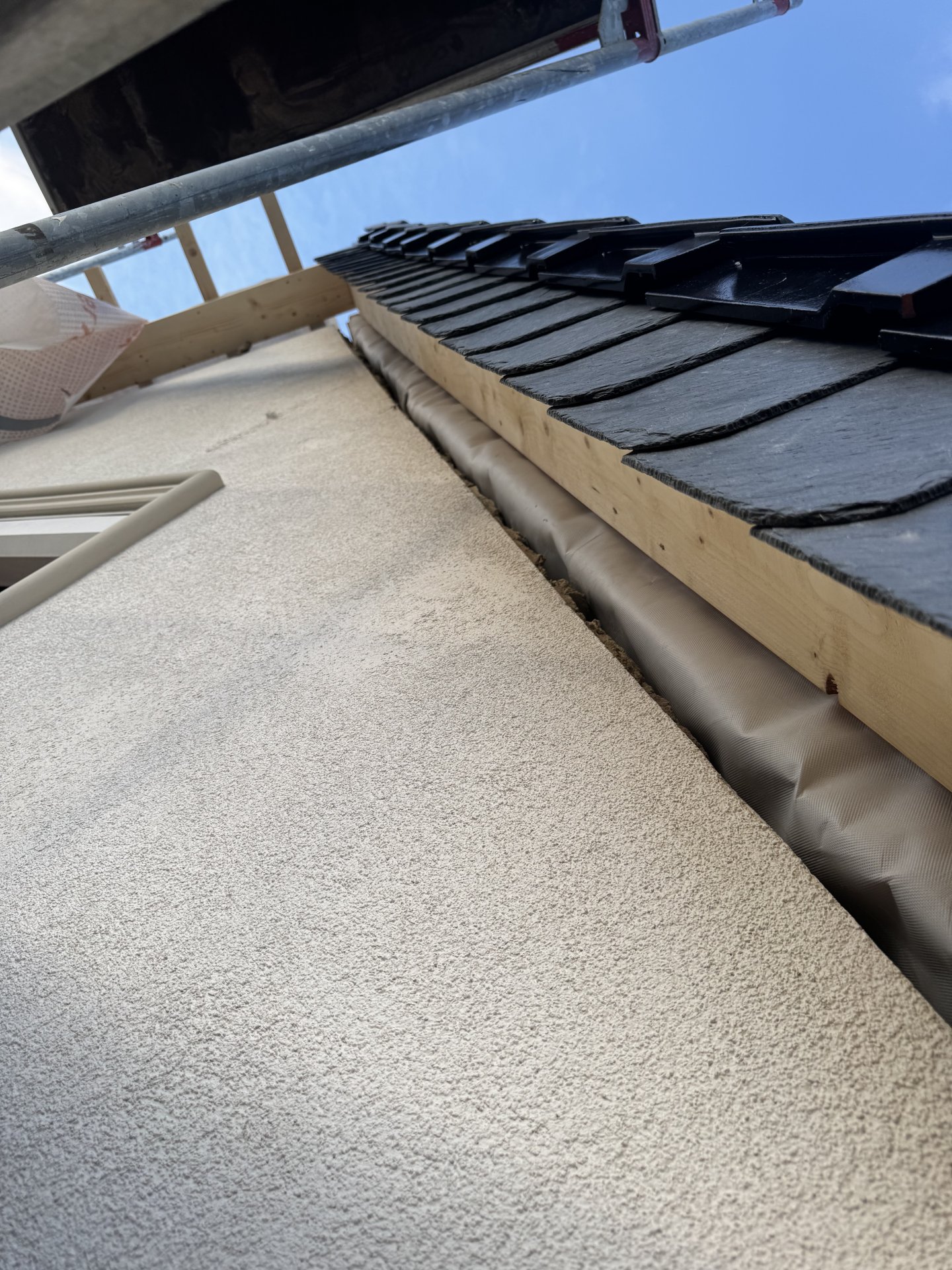

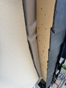

    Kann es sein, dass ihr die Dampfbremse Winddichte falsch angeschlossen habt? Diese gehört zwingen an die Fassade angeschlossen!
    Zu eurem 2. Problem. Sowas kann man mit einer Holzwerkstoffplatte (3-Schichtplatte) abdecken. Von oben durch das vorhandene Brett stirnseitige einschrauben und zusätzlich an die Wand andübeln. Ich montiere bei sowas eine mind 40 mm Bohle oder Holzwerkstoffplatte, denn diese nimmt noch Last vom Dachüberstand auf.

    vielen Dank für ihre Rückmeldung, bezüglich des Spaltes.
    Gibt es eine Möglichkeit die Winddichte jetzt noch herzustellen ohne alles wieder hochzunehmen?

    Was habt ihr den genau gemacht? Innenbekleidung dran gelassen, Gefach ausgedämmt, MW verlegt, Unterspannbahn (winddichte) , Aufsparrendämmung, Konterlattung und dann den Rest?
    Wenn ihr das so gemacht habt, habt ihr die Freigabe für diesen Aufbau vom Hersteller der Aufsparrendämmung? Ist die Unterspannbahn (winddichte) vom Hersteller der Aufsparrendämmung freigegeben? Woher habt ihr die Statik für die Aufsparrendämmung, bzw, habt ihr eine?

    Wie sieht es denn am Ortgang aus? Wie und wo wurde die Dampfsperre angeschlossen?
