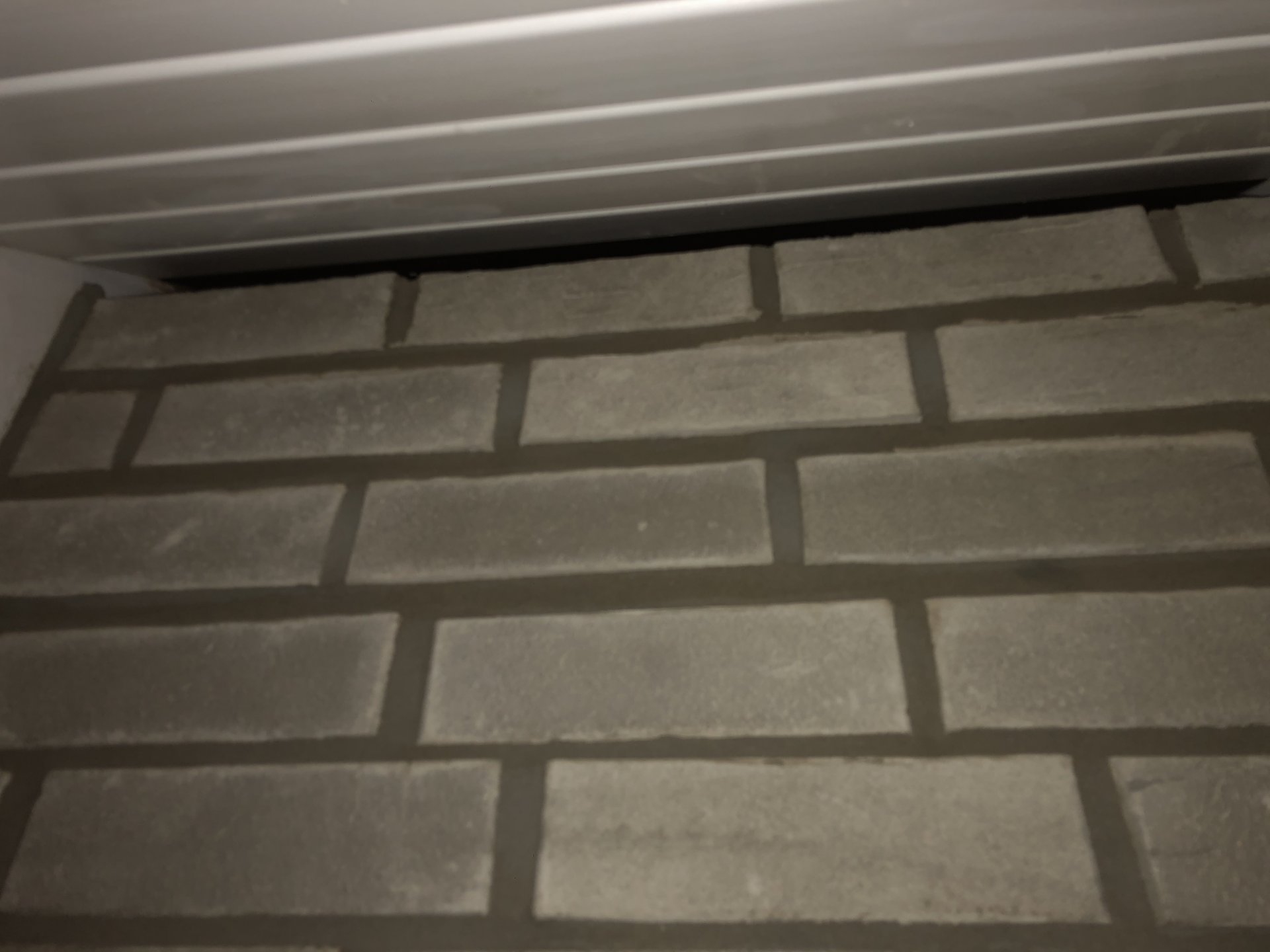

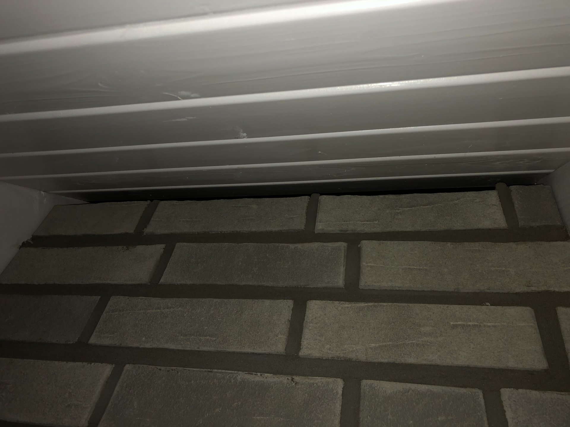

    wie auf dem Foto zu erkennen ist, klafft zwischen Mauerwerk und Dach ein rund 2-3 cm breiter Spalt.
    Ist dieser Spalt normal und unproblematisch oder muss dieser geschlossen werden ? und falls ja was ist hier die beste Lösung zur Schließung des Spaltes?

    Wenns ein Kaltdach ist und du nichts gegen sich einnistende Tiere wie Mäuse, Marder und andere Nager, Bienen, Wespen etc hast kannst du das so lassen,
    ansonsten mit feinem Drahtgewebe verschließen oder dauerhafter mit Quellmörtel.
    Allerdings sollte vorher die Schalung entfernt werden und der Verschluss bis zur Unterspannbahn reichen und in dem Fall ausmauern.
    Bauschaum ist ungeeignet und freut jeden Nager

    In dem Fall ist's doch klar, dass der Spalt geschlossen und abgedichtet werden muß.
    Handelt es sich um einen Neubau?
    Wer hat die Bretterverkleidung montiert?
    Vorher hätten die Arbeiten ausgeführt werden müssen inkl Anbindung der Luftdichtung.
    Wie ist der Dach- und Wandaufbau?

    Es handelt sich um einen Neubau. Die Wände sind aus Poroton, dann Dämmung und außen Klinker. Das Problem ist, dass das Dach drauf kam bevor die Klinkerfassade fertig war und über blieb eben bis jetzt dieser Spalt. dahinter wurde Steinwolle von oben gestopft, also wenn man von unten durch den Spalt nach innen guckt sieht man die Steinwolle. Also wie am besten luftdicht abdichten?

    Der Klinkertyp soll antraben und die fehlende Reihe Steine da noch reinfummeln. Dann muss halt der Dachkasten nochmal etwas demontiert werden.
    Ist das durch einen GU gebaut?
    Eine umlaufende Verleistung würde vielleicht auch gehen.

    Danke erstmal für die Antworten. Gebaut wurde mit Architekt, die Fassade wurde vom Rohbauer erstellt und der weigert sich hier nach zu bessern, da wr eben wegen des Dachüberstandes an oberste Reihe nicht mehr rankam und auch nicht mehr kommt, die umlaufende Leiste ist wohl die einfachere Lösung dann.
    Nochmal eine Frage meinerseits: Das Problem bei dem Spalt beschränkt sich aber auf die Gefahr eindringender Tiere und Insekten, führt aber nicht zu Problemen hinsichtlich Kälte oder Feuchtigkeit, richtig? Innen ist wie gesagt hinter der ganzen Fassade und im Dach Steinwolle, die von oben reingestopft wurde und den Spalt den man auf den Fotos sieht innen verschließt. Davor kommt von innen Trockenbau, also Gipskarton. Als die Steinwolle noch nicht drin war konnte man natürlich vom Dach aus durch den Spalt nach draußen gucken.

    Ja das ist eher ein optisches und ein Insektenproblem.

    Ich will ja nun grds. nicht den Bauleiter verteidigen aber fairerweise muss man sagen ist der Hintergrund folgendermaßen: Innenwände waren fertig, Klinker wegen Lieferverzug noch nicht da, der regnerische Herbst aber schon, sodass die Entscheidung getroffen wurde das Dach drauf und dicht zu machen, damit nicht länger das Regenwasser durch den ganzen Bau lief. Wir waren zu dem Zeitpunkt froh über die Entscheidung, da eben vorher alle Geschosse zentimeterhoch voll Pfützen waren.
    Haken an der Entscheidung war dann, zumindest erzählt man es uns so, dass die obersten Klinkersteine nicht mehr von oben draufgesetzt, sondern nur von unten reingeschoben werden konnten und das natürlich nicht ganz bündig bis unters Dach funktioniert, ohne das Dach nochmal aufmachen zu müssen.
    Vor dem Hintergrund dieser Rahmenbedingungen und der Verhältnismäßigkeitsfrage wäre das Thema für uns auch in Ordnung soweit es nun mit einer nachträglich angebrachten Verblendung getan ist und wir nicht mit Undichtigkeit, Kälte oder Schimmel zu rechnen haben, was ich ja nun hoffentlich richtig verstanden habe, nicht der Fall ist.
    Würde es denn Sinn machen vor Anbringen der Blende noch irgendwelche Dichtungsmaßnahmen wie ein Dichtband oderähnliches dazwischen zu setzen oder ist das schlicht Quatsch?

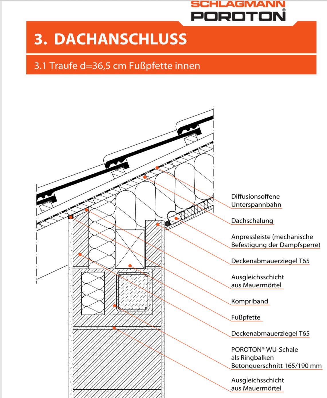

    Die Bedachung und die Unterspannbahn müssen doch immer über den Wänden durchlaufen.
    Wenn die Kerndämmung bis zur Unterspannbahn reicht hätte der Klinkerer den Spalt aber vorsichtig mit Mörtel ausstopfen können
    ansonsten vorher ein Stützbrett rückseitig gegenstellen können- je nach Situation..
    Schon als Schutz vor Nagern und zum Schallschutz müßte außen ein dichter Anschluß zum Dach hergestellt werden.
    Innenseitig müssen die Porotonsteine gegen vertikale Durchströmung oberseitig mit einem durchgehenden Mörtelbett abgedeckt werden
    (sofern kein Ringanker o.ä.)
    Die Dampfbremse unter der Dämmung muß in jedem Fall luftdicht an die Wand angeschlossen werden.
    Keinesfalls darf ein von innen nach außen durchgehender und nur mit Mineralwolle ausgefüllter Spalt bestehen bleiben.
    Ansonsten siehe Skizze, wobei bei dir noch die Klinkervorsatzschale besteht.
    Die Details können anders als auf der Zeichnung ausgeführt werden
    Du kannst ja deine Konstruktion einzeichnen

    Okay also es besteht auf jeden fall der von innen nach außen durchgehende, nur mit Mineralwolle abgedichtete Spalt, so viel ist zu hundert Prozent sicher

    Das muß dann geändert werden-
    gib deiner Baufirma Bescheid, die das sicher einsehen werden.

    Die Frage ist dann wohl muss die Luftdichte wirklich sein und was wären die Folgen?
    Komisch ist schon, dass dann ja nicht nur der Klinkerer einen Spalt gelassen, sondern auch der Dachdecker gepfuscht und der Architekt gänzlich gepennt hätte oder ? Und das will ich eigentlich erstmal so nicht glauben zumal wir eben keinen GU hatten sondern jeden Handweker einzeln nach Stunden bezahlt haben und mE auch einen guten Dachdecker hatten

    Nein, ich glaube Andreas und Du Ihr missversteht Euch.
    Die Kerndämmung hinter dem Klinker muss gegen die Zwischensparrendämmung stoßen mehr nicht.
    Von Innen muss die Dampfbremse unter der Dachdämmung ordentlich am Ringanker angeschlossen sein.
    Von Außen muss da überhaupt nichts abgedichtet werden.
    Die von Andreas gepostete Zeichnung bezeichnet einen komplett ungedämmten Fassadenaufbau mit Putz, also was vollkommen anderes.
