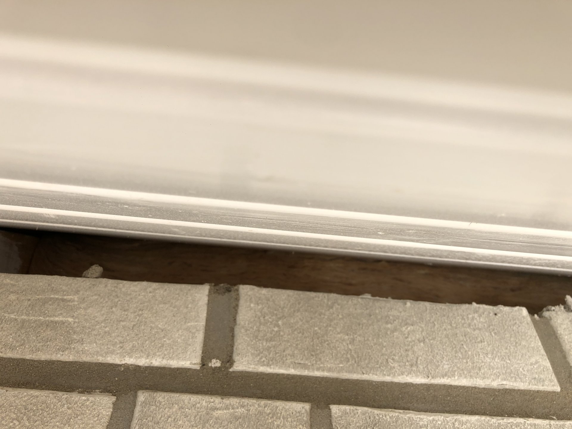

    Der Teich labert drauflos und geht gar nicht auf das eigentlichze Problem ein.
    @Andreas Teich:
    Seit wann braucht eine Vormauerschale einen luftdichten Anschluss ans Dach? Hör endlich auf mit deinem Geschreibsel. Du gehst hier voll am Thema vorbei.
    Antwort für den TE:
    Insektenschutzgitter einschieben oder Spalt dekorativ mit weiß lackierter mit Abdeckleiste schließen.

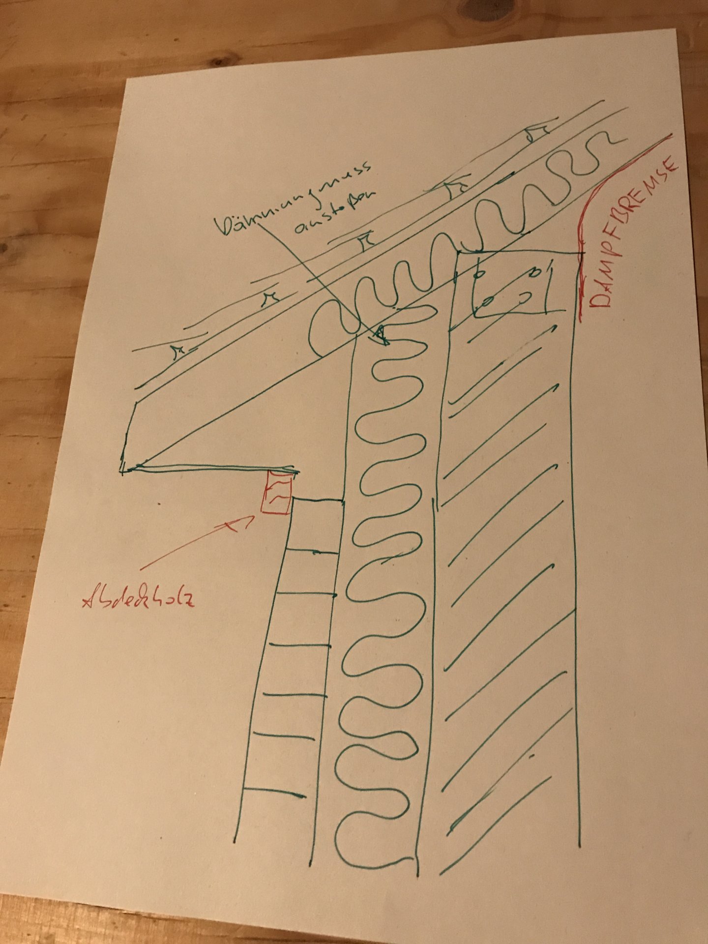

    @ Fabian Weber:
    „Die Kerndämmung hinter dem Klinker muss gegen die Zwischensparrendämmung stoßen mehr nicht“
    Das heißt dich für meinen Fall die Steinwolle, die hinter die Klinkerfassade als Dämmung gestopft wurde muss mit der Steinwolle, die vom Dachstuhl aus zwischen die Sparren gestopft wurde abschließen oder? Anderes Dämmaterial gibt es ja bei uns nicht.
  4. #24 Fabian Weber, 12.04.2020
    16.392
    6.522
    Ich meine so...

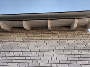

  5. me2019
    me2019
    07.09.2019
    34
    Okay, ich glaube dieses Anstoßen der Dämmung wurde durch das Stopfen der Steinwolle vom Dachboden aus erreicht. Ich habe nochmal eine Nahaufnahme von dem Spalt wo man die Wolle sieht und eine Aufnahme von unten von dem Dachüberstand aus der Ferne angehangen.

    Die Zeichnung stimmt natürlich nicht mit dem kompletten Wandaufbau überein,
    der Übergangsbereich von Wand zu Traufe ist aber sehr ähnlich:
    Die als Deckenabmauerziegel T65 bezeichneten Steine entsprechen von der Lage her zumindest der Klinkerverkleidung, dann die Kerndämmung und die innenliegende Porotonwand.
    Zumindest ist doch offensichtlich, dass die Klinkerschicht wie beschrieben bis unter die Unterspannbahn/ Dachschalung reichen und innen die Dampfbremse luftdicht an die Wand angeschlossen werden muß.

  9. #29 Fabian Weber, 13.04.2020
    16.392
    6.522
    Auf dem Foto sieht es so aus, als wäre unter der Regenrinne auch das Insektengitter vergessen.

  11. #31 Fabian Weber, 13.04.2020
    16.392
    6.522
    Nach dieser Logik dürfe man keine hinterlüfteten Fassaden bauen. Die Winddichtheit ist doch über den Rohbau vollkommen hergestellt, anders bei einem Fenster, weil das ein Loch in der Wand braucht.
    Der Putz von einem WDVS hört doch auch am Dachkasten auf.
