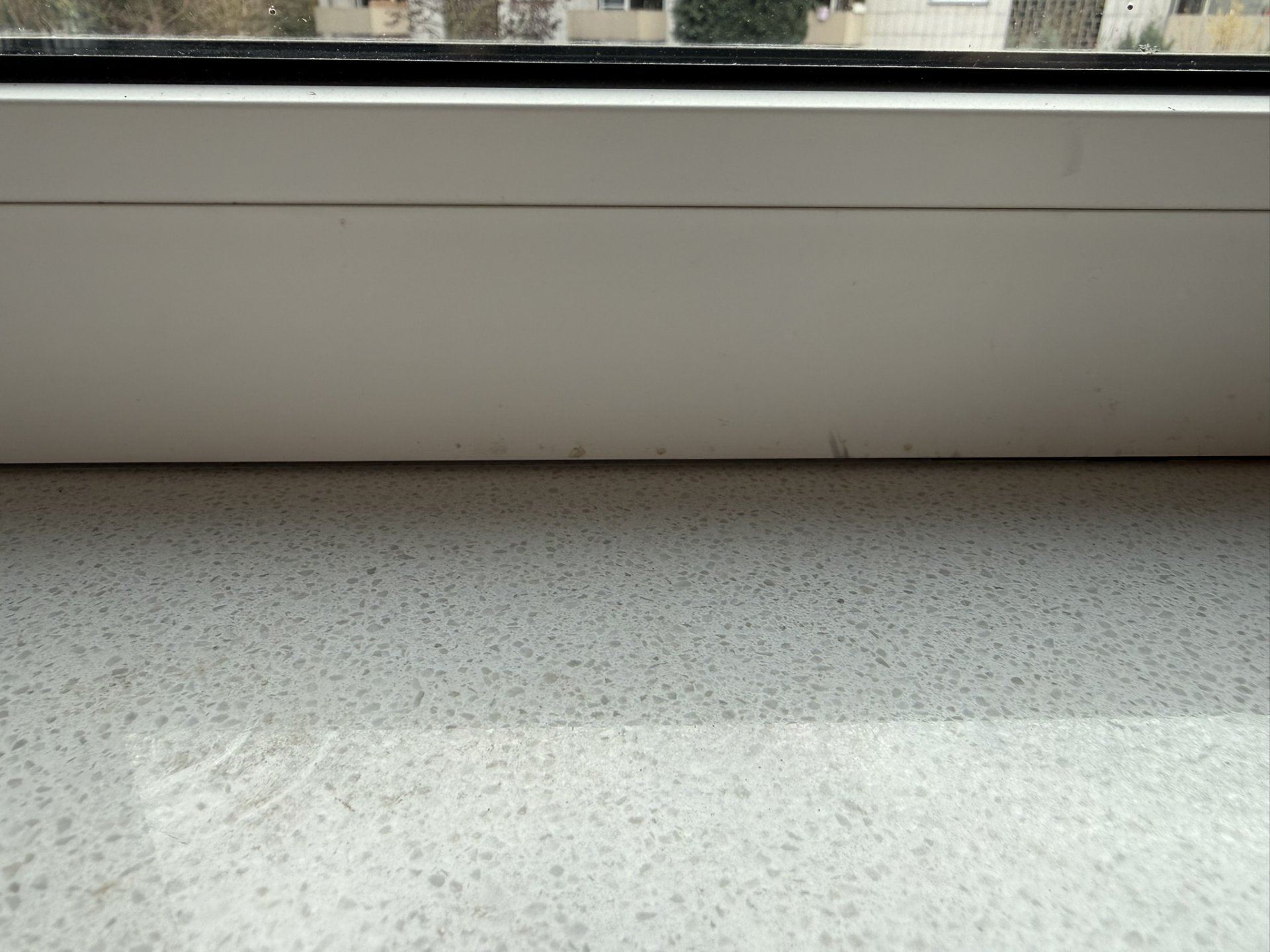

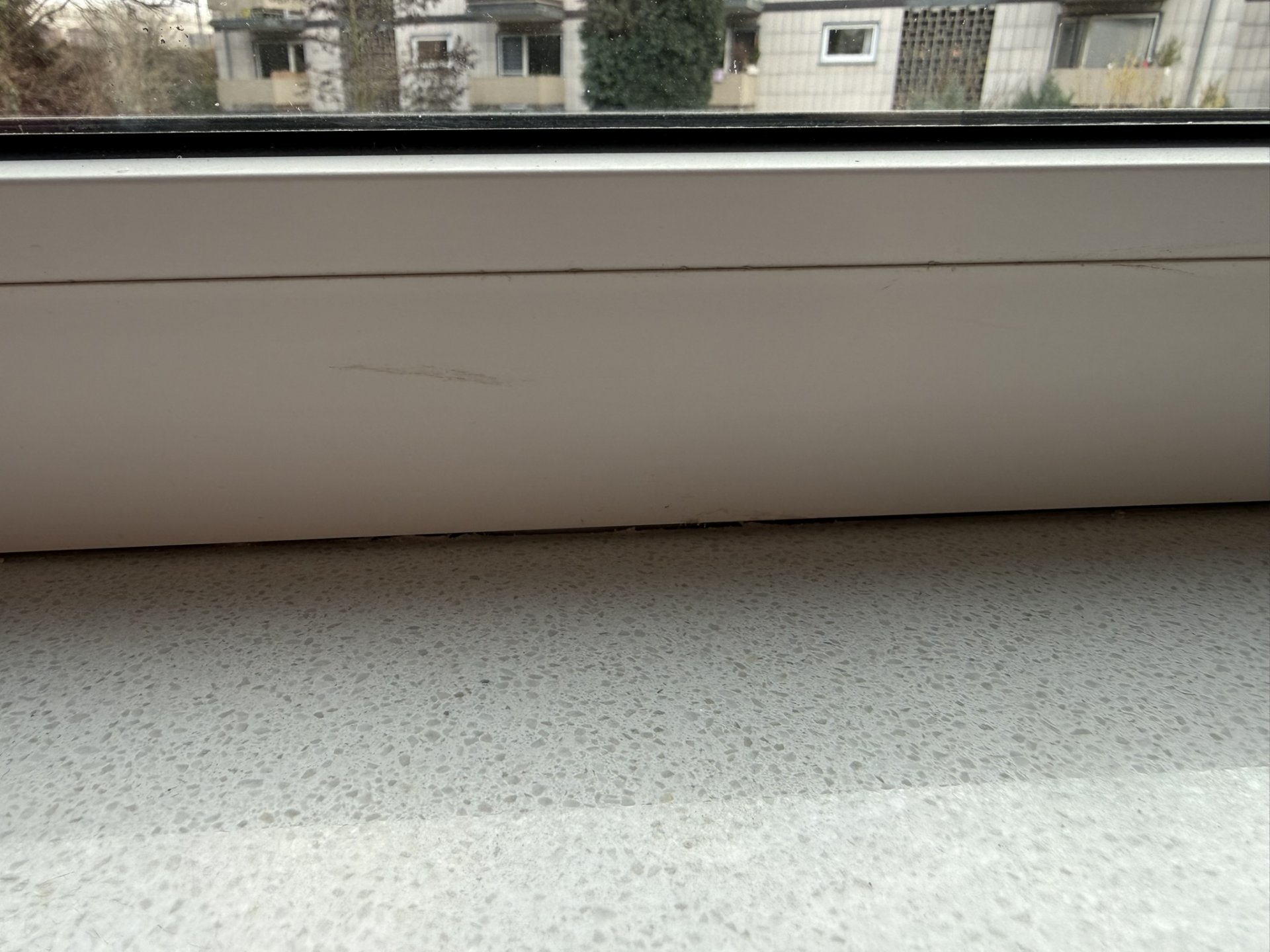

    Wir sind noch recht jung und haben nicht so viel Ahnung, wollen aber auch nichts gravierend falsch machen. Daher möchte ich euch mal um Eure Meinung bitten:
    Es war noch keine Abnahme - aber mir ist nun aufgefallen als ich auf dem Bau war, dass zwischen Fenster und Fensterbank ein Spalt ist. Wenn ich da länger den Finger dran halte merkt man einen schwachen Luftzug - also nicht extrem, aber man spürt etwas. Würde schätzen dass das ca. 2mm sind.
    Ist das korrekt? Muss das versiegelt werden mit Acryl und oder Silikon?!
    Bei den anderen Einheiten waren die Fenster (Welche zum Boden gehen) bspw. auch "locker", also wenn man dran gezogen hat haben die gewackelt. Hier musste der Fensterbauer nochmal kommen und hat dann durch den Rollokasten irgendwelche Metallprofile angebracht um die Fenster wirklich fest zu machen.
    Ich habe davon mal ein Bild gemacht:
    Vielen Dank!!

    Mit Acryl und oder Silikon wird da auch nur eine Wärmebrücke entstehen. Wie wurden die Fenster eingebaut?
    Sind das billige Fenster aus Osteuropa?

    Unbedingt Blowerdoor test für das "Gesamte" Haus machen...Undichte Stellen müssen "Bewertet..." werden (= Zahlen daten Fakten...) und falls erforderlich fachgerecht nachgearbeitet werden.
    Silicon/Aryl/... ( = Dichtstofffuge) an der Stelle beim Neubau...ist gewöhnlich nicht/nie fachgerecht.... bei einem Altbau/Bestandbau kann man drüber streiten bzw. es gibt Fälle, wo es Sinn macht.
    Eine Wärmebrücke kann allein durch Silicon/Aryl/.... Dichtstofffugen nicht entstehen...
    Vorhandene "Unzulässige" (= PSI werte/frsi wert/.... nicht eingehalten) Wärmebrücken werden (gewöhnlich) durch Dichtstofffugen nicht (wirklich) verbessert/Verschlechtert.

    Blower Door test (fast) immer möglich... beim Fertigem Bewohnten Haus "0"Problem.... du brauchst aber jemanden der weiß was er/sie/es macht = Vorhandene "Undichte Stellen" müssen "Fachgerecht/Normgerecht/..." bewertet werden.... bei Fenstern geht das gerne mal schief, weil so mancher/... das, was in den Normen dazu steht, nicht weiß oder "Vergessen" hat.
    Bezüglich Nachbesserung hast Du als "Auftraggeber" "0" Mitsprache rechte und Du solltest da nichts Vorschlagen.... wenn es nicht "Fachgerecht" ist, einfach Fertiggestellte "Nachbesserung" nicht Abnehemen usw. .. dein Fachanwalt für Baurecht kann dir das genau erklären
    Ich habe "0" wissen darüber habe wie/womit/... deine Fenster eingebaut sind... somit kann ich dir nicht sagen ob wir dein Haus Abreißen müssen (Sarkasmus) oder ob man das durch Handauflegen eines "Schamanen" irgendwie beheben kann.
    Einem Laien Auftraggeber (Bauherren) der, warum auch immer... ,das selbst (Gewöhnlich) "nicht Fachgerecht" im Neubau mit Dichtstoff Abdichten möchte weil es "Zieht" würde ich nur an der Stelle(!) immer "Transparentes Neutralsilicon" empfehlen, weil:
    1. ...diese Fuge muss Luftdicht sein nicht mehr und nicht weniger.
    2. ... die Material Verträglichkeit ist "Gewöhnlich" bei Steinfensterbank und PVC Fenster ist (fast) immer gegeben... alles anderen "Dichtstoffe" sind nur was für ("semi") Profis, die wissen das sich bestimmte Steinsorten nicht mit allen Dichtstoffen vertragen... wenn die Steinfensterbank am Rand z.B. verfärbt ist, ....wirst Du wissen, was ich meine.
    3. .... Transparents Silicon kann man bei Bedarf jederzeit, wie auch immer.... man das machen will, nacharbeiten/ersetzen/erneuern/...

    Neutral Silicon = Ok wenn Du das bei Deinem Neubau "Kampflos" ohne Blower door test Akzeptieren willst. Wie geschrieben beim Neubau ist das Gewöhnlich nicht Fachgerecht.
    Essigsäurehärtendes Silicon (Richt beim Trocken stark nach Essig) = bei Kunststofffenstern und bei vielen Steinfensterbänken nicht zu Akzeptieren.... Langzeit Effekte sind nicht selten unschöne Verfärbungen die man nicht wieder weg bekommt!

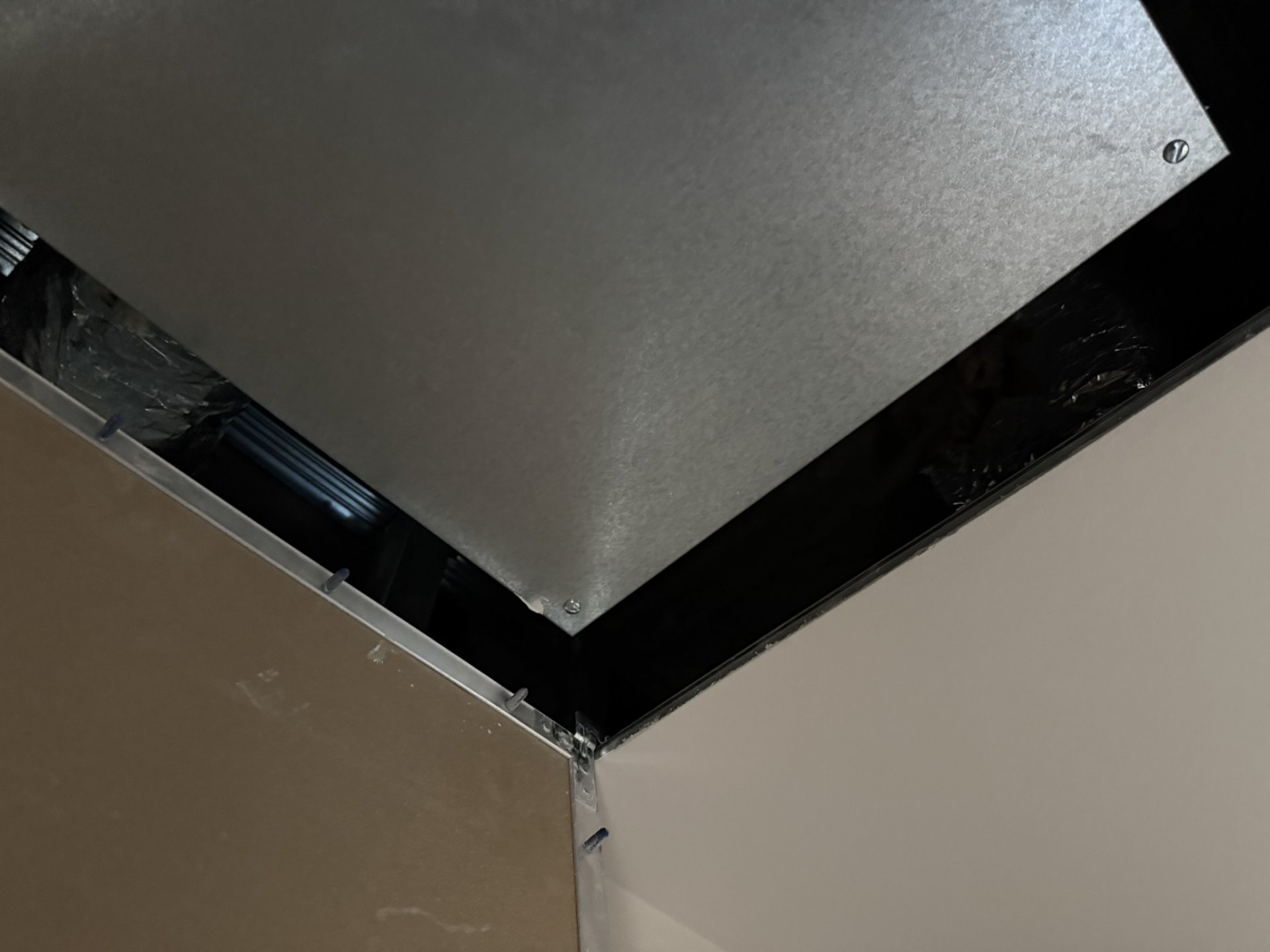

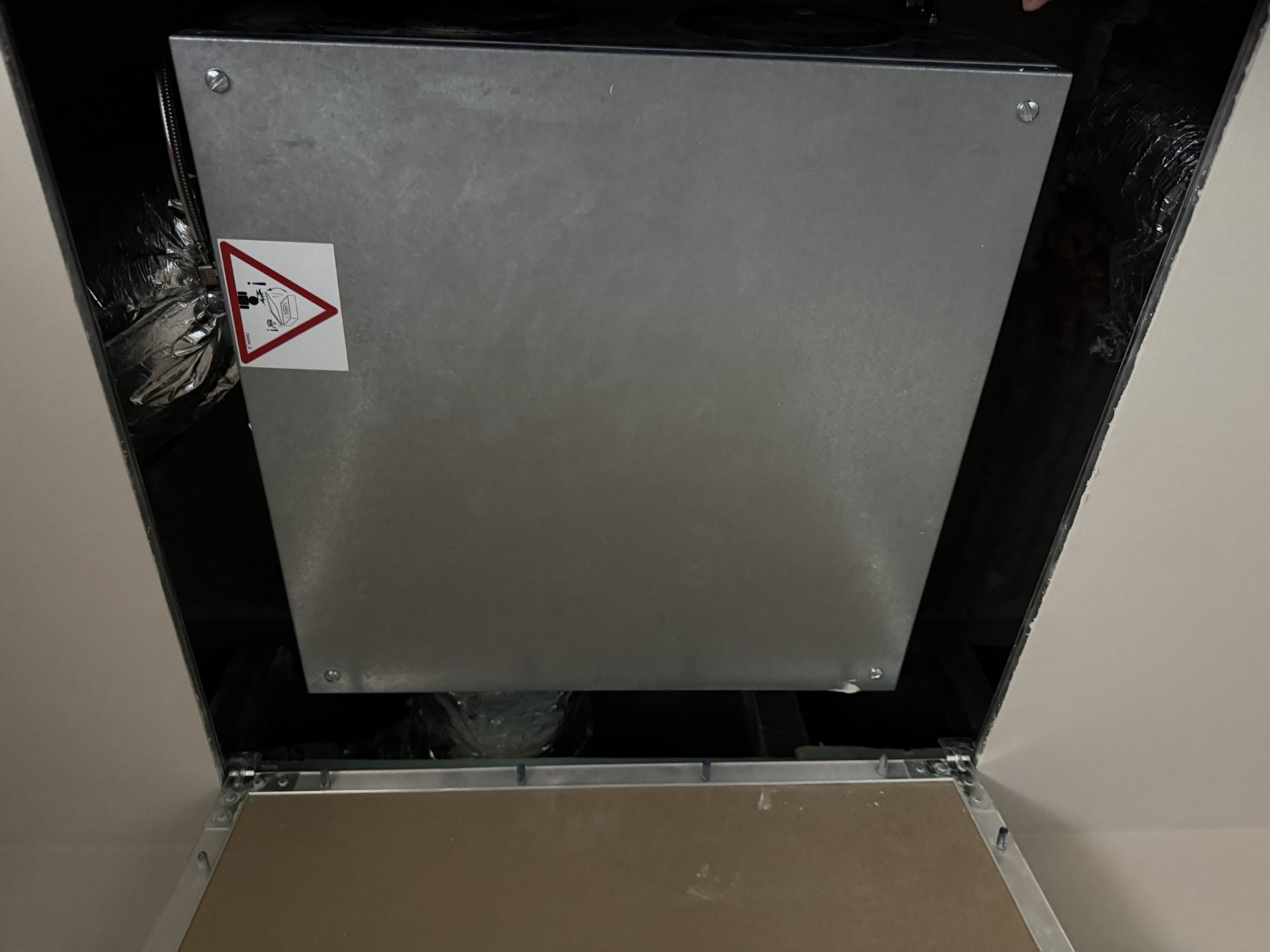

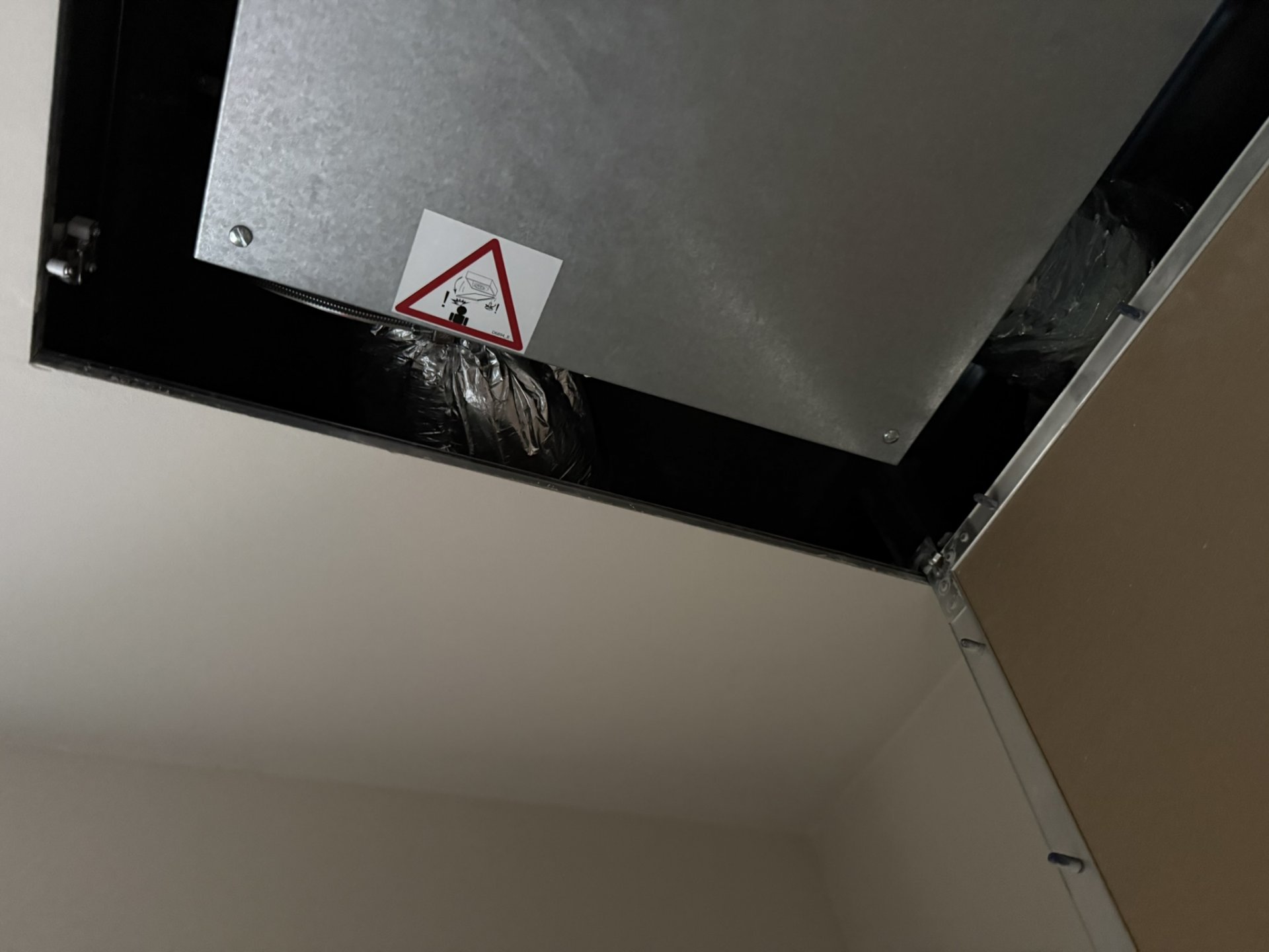

    Ja, hat es. Hier mal die Bilder dazu. Das ist so eine passive, also nichts elektrisches mit Panel und so. Weiß gar nicht genau wie die Läuft bzw. das funktioniert. Gerne kannst du da auch ein bisschen Licht ins Dunkle bringen. Würde mich freuen! :)
