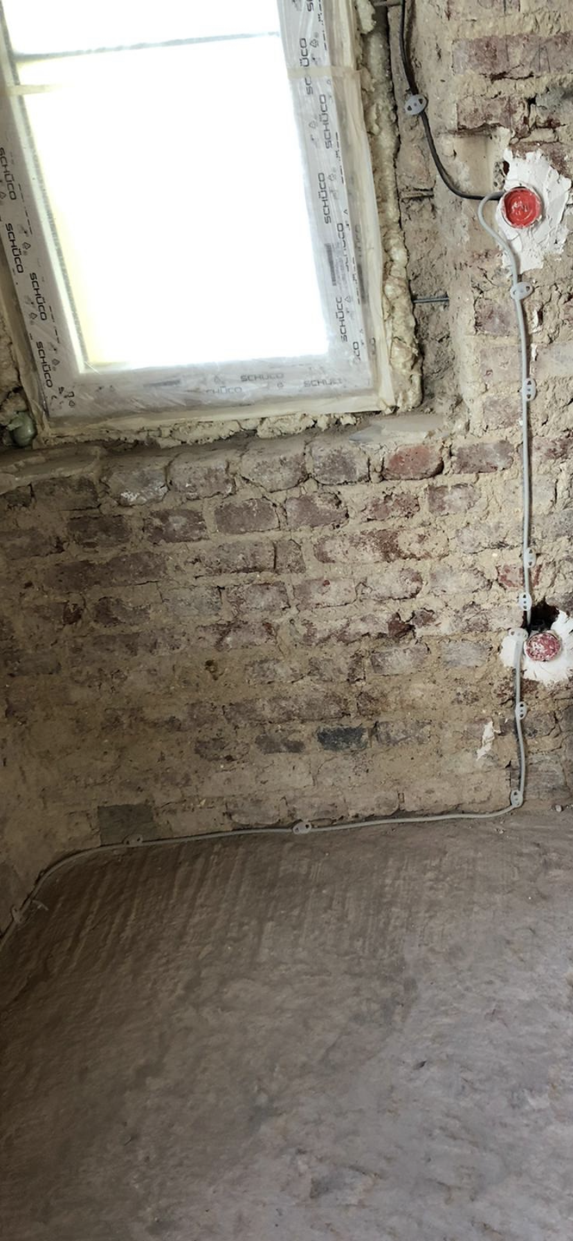

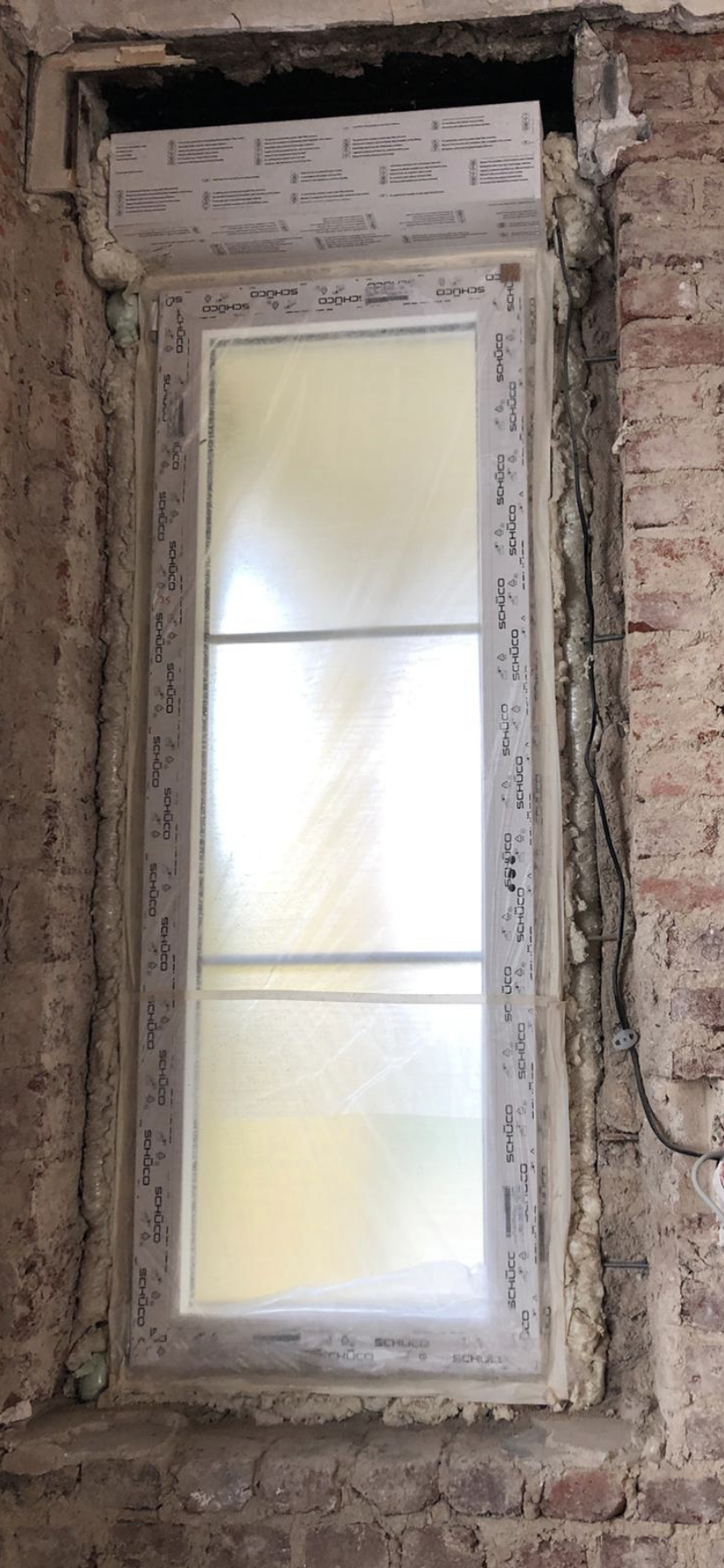

    ich habe neue Fenster eingebaut. Leider sind jetzt zwischen dem Fenster und Mauerwerk teils große Spalte. Dadurch zieht auch Kälte in das Haus.
    womit kann man diese Spalte am Besten (aber auch am günstigsten) abdichten?
    Auf den Bildern könnt ihr erkennen, dass der Spalt unten größer ist und oben sehr schmal. Die schmalen Stellen kann man wahrscheinlich nicht mehr gegen Kälte abdichten?

    Wie denn? Ist in der Fuge zum Mauerwerk überhaupt etwas verbaut? Dämmung, Folienband, Kompriband etc.?

    Hatten von der Innenseite Bauschaum gesprüht. Sonst nix.

    Dann schau dir hier mal Threads zum korrekten Fenstereinbau an. Und frag Google.
    Danach baust du die Fenster bitte wieder aus und mit dem nötigen Material wieder ein. Dann wird es auch nie mehr ziehen.

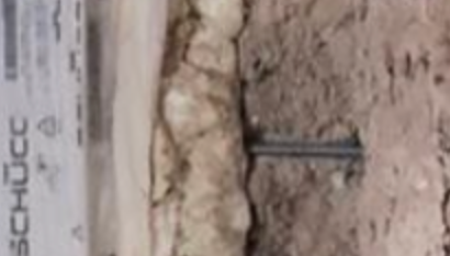

    So war das aufgeschäumt:

    ME508 TwinAktiv VV (Folien)
    Schon mal von so etwas gehört? Kann man innen und außen verbauen. Gibt es von zig Herstellern in allen Varianten. Nur ein Beispiel, weil ich das gerade noch rumliegen habe.

    Der Putz war ab. Die ideale Einbausituation für Folienbänder. Hätte, hätte...
    Jetzt hilft nur noch RAL Acryl (Vorsicht, schlechter Scherz)

    Habe die bei Bauhaus gefunden: Illbruck Folienband TwinAktiv ME500 (Anwendungsbereich: Innen, 50 m x 70 mm, Geeignet für: Fenstermontage) | BAUHAUS
    welche ist denn die Richtige in meinem Fall? Deine Twinaktiv oder mein Vorschlag von Bauhaus?

    Beide. High End gegen Mittelklasse. Funktionieren aber beide.

    Ja. Nur wie will man die in einer bereits ausgeschäumten Fuge verkleben?

    Ich will die außen in die Laibung kleben. Ist das nicht möglich?

    Gedacht sind die so, das der Selbsklebestreifen an den Rahmen kommt (außen herum) und die Folie dann mit dem passenden Kleber an die Wand geklebt wird. Danach wird verputzt.

    Ergänzung: dieses Folienband muss innen verbaut werden, damit die Fuge nach innen luftdicht wird. Wenn die nur außen geklebt wird, durchfeuchtet die Fuge (von innen durch Kondenswasser) und tocknet nach außen, wegen der Folie, auch nur langsam ab. Wenn solche Bänder, dann nur innen oder beidseitig.

    ich sehe hier ca. 140 mm freie Dübellänge bei Schrauben die auf 25 bis max. 35 mm geprüft sind. Schraub doch mal eine Schraube raus ob die wenigstens noch 80 mm im Ziegel eingeschraubt ist.
    Die Fenster werden bei jedem festen Sturm ordentlich wackeln und dir die Fuge in den ersten 5 Jahren zerstören.
    Die Befestigung mit Krallen geht oder noch Verbreiterungen mit Stahl müssen drauf - abgestimmt dazu die richtige Schraubenlänge.
