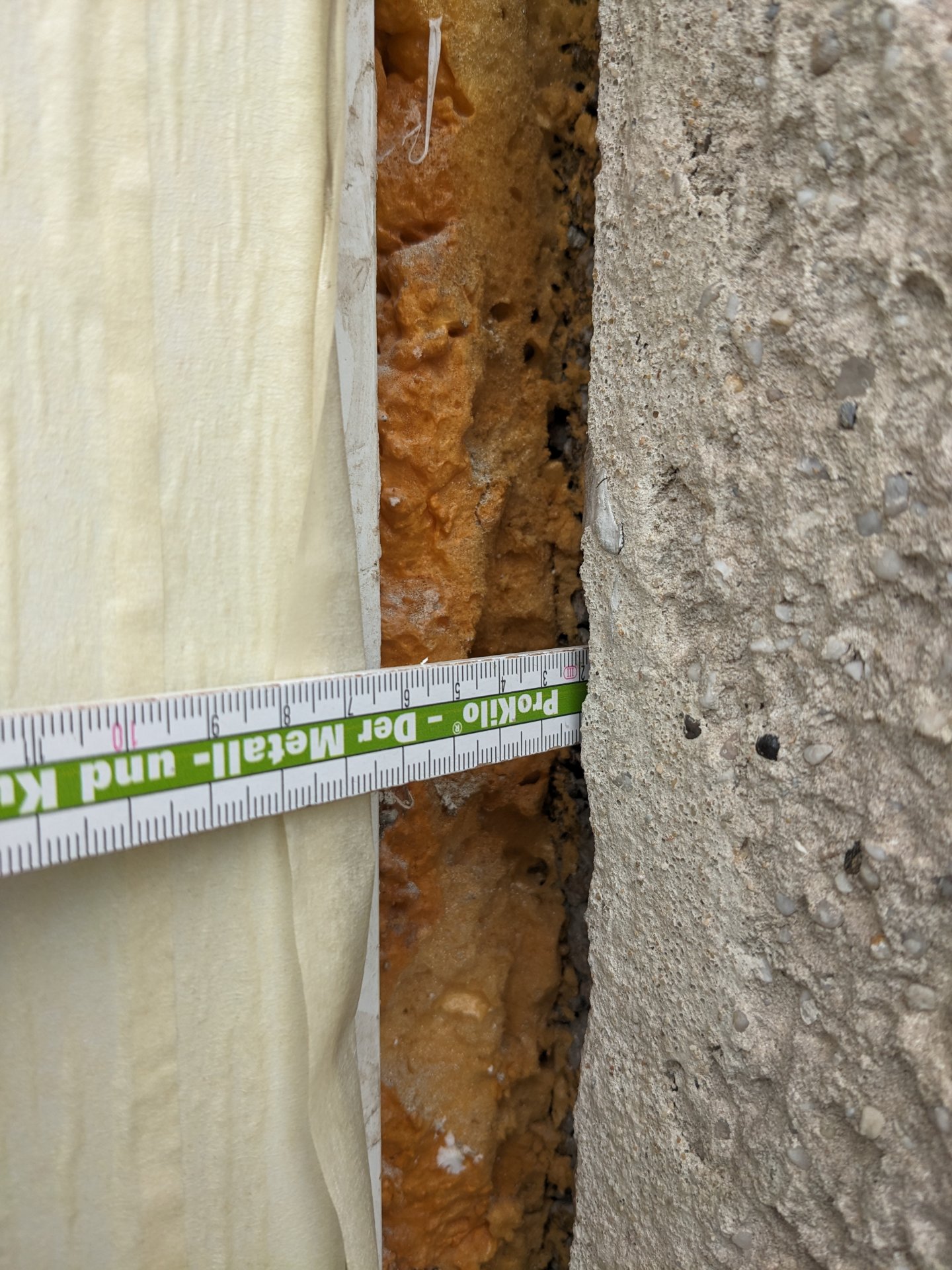

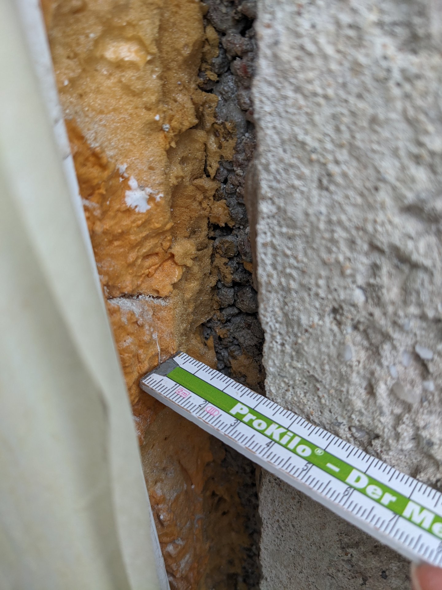

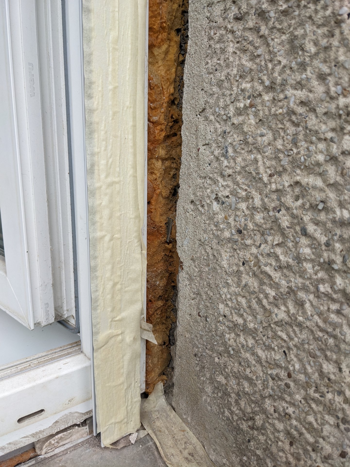

    Hallo in die Runde,
    das Wohnzimmerfenster nimmt bei uns fast die gesamte Raumbreite ein. Rechts und links sind halt noch ein paar Zentimeter zur Wand bzw. zur Laibung. Von außen sieht man den mit Bauschaum gefüllten Spalt recht deutlich. Die Laibung ist leider auch nicht ganz bis auf Ebene des Fensterrahmens verputzt.
    Ich hänge mal nen Bild an, wo das hoffentlich etwas zu erkennen ist.
    Wie kann ich den Spalt schließen?
    Ich hätte jetzt gedacht, ich putze mit etwas Kalk-Zementmörtel (den ich noch hier habe) weiter an die Wand ran (also bis zum Bauschaum). Den Spalt vom Rahmen decke ich dann einfach mit ner Flachleiste ab.
    Oder wäre Kompriband ne Option hier, um den Spalt auszufüllen und dann mit ner Leiste etwas abzudecken?

    Kompriband rein und dann abdecken oder verputzen.

    Ich würde mit nem Dichtband abkleben (und verputzen). Das Kompriband dürfte nicht funktionieren - zumindest nachträglich.

    Laut Foto schreibst du vermutlich von einer Aussenfuge ?
    Was man da "abgeklebt" sieht ist die Rollladenschiene ?

    Ja, ist die Außenseite.
    Und ja, ich hatte Rahmen und Führungsschiene des Rollladens abgeklebt, damit ich nen bisschen Tiefgrund draufsprühen konnte. Der Putz war recht sandig.

    Was für nen Dichtband meinst du? Wenn ich danach suche, bekomme ich verschiedenste Vorschläge. Fensterfolie, Fugendichtband aka Kompriband und sogar Tür-/Fensterdichtung.
    Warum würde Kompriband nicht funktionieren?

    Wozwischen soll das Band denn liegen?
    Deshalb hätte ich so etwas (o.ä.) gewählt:

    Wie kommt es den zu sowas? Was war da vorher drin? Eigentlich gehört zum Einbau auch eine schlagregendichte Abdichtung. Hier offensichtlich nicht. Was soll denn mit der Laibung passieren? Anputzen bis zum Fenster? Die Putzstruktur kann man da da jedenfalls nicht Dranbasteln.
    Anputzleiste geht nicht. Vielleicht überputzbare Folienbänder einbauen, mit Leisten überkleben und dann an die Leisten anputzen.

    Ach du... ich frag mich in der Hütte hier mittlerweile nicht mehr, wie es zu irgendwas kommen konnte ;-} Das ist nen Altbau, den wir vorletztes Jahr gekauft haben. Da kommen oft einige Fragezeichen auf, wie da manche Sachen vorher gemacht wurden.
    Wir sind hier jetzt seit über nem Jahr dabei, es wohnlich zu sanieren. Dabei werden aber manche Sachen erst mal halbwegs so gebastelt, dass es für die nächste Zeit reicht. Beispielsweise Dämmung muss noch 2-3 Jährchen warten. Aber reinregnen oder komplett durchziehen soll es nicht.
    An dem Fenster habe ich letztens Rollläden angebracht. Vorher waren am Rahmen so ne Art Hohlkammerprofile, die den Spalt abgedeckt haben. Die habe ich erst mal entfernt. Dabei kam dann aber auch einiges an Putz runtergebröckelt. Alles, was da dann noch lose war, hab ich gleich noch mit weggemacht.
    Bis auf den Bauschaum scheint da auch nichts an Dichtung zu sein. Weder innen, noch außen. Ging aber unseren ersten Winter im Haus hier ganz gut.
    Ich möchte jetzt eigentlich die Ecke soweit zu bekommen, dass da nichts großartig passieren kann (Regen usw.) und dass ich nicht ganz so übel aussieht. Die Putzstruktur muss ich auch nicht unbedingt wieder herstellen. Schön machen kann ich es später noch. Irgendwann in den nächsten Jahren gehen wir die Dämmung an.

    Ich hätte gedacht, einfach in die Innenseite der Laibung. Also zwischen Putz/Laibung und Wand. So, dass die Laibung halt bündig an die Wand schließt.
    Den Bereich vom Rahmen zur Laibung hin würde ich wieder mit Leisten abkleben.

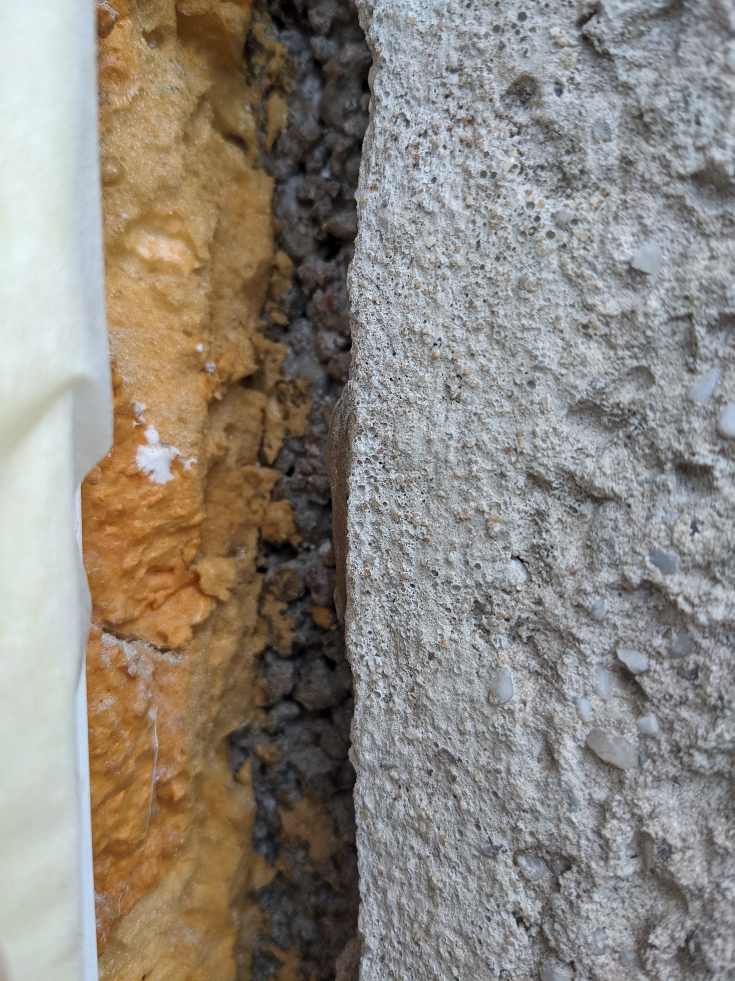

    Sowas ähnliches war vorher am Rahmen verklebt. Beim Entfernen ist aber auch einiges an Putz von der Laibung mit runtergekommen. Deshalb ist der Spalt jetzt größer.
    Da bräucht ich schon nen Profil mit ner Stärke von 25-30mm, um den Spalt zuzumachen. Oder Ich drück solch ein Profile längs zur Laibung rein ;-}

    Dann wirste wohl um eine Putzreparatur nicht drum rum kommen und erst danach die Abdeckleiste setzen können!

    Wie könnte die dann aussehen? Die Spalt doch "einfach" mit Putz zudrücken? Hab hier noch nen Sack WeberDur 132 rumstehen ;-}
    Hätte halt auch gedacht, die 3cm füll ich einfach mit Kompriband und gut.
    Sorry für meine laienhaften Fragen. Ich taste mich an die ganzen Sachen auch erst seit nem Jahr ran.
