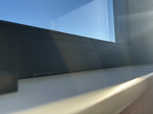

    Hallo liebe Community!
    Wir haben 2024 unseren Neubau bezogen.
    Gebaut wurde mit einem regionalen Bauträger.
    Seinerzeit haben wir uns für Innenfensterbänke entschieden die Putzbündig eingebaut werden sollte.
    Der Naturstein wurde also „auf“ die fertig verputze Brüstung zwischen Fensterrahmen und Brüstung gesetzt und verklebt.
    Der Bauträger sagte, dass die Innenfensterbank normalerweise vom Verputzer eingeputzt wird. Das würde aber bei Flächenbündig nicht funktionieren.

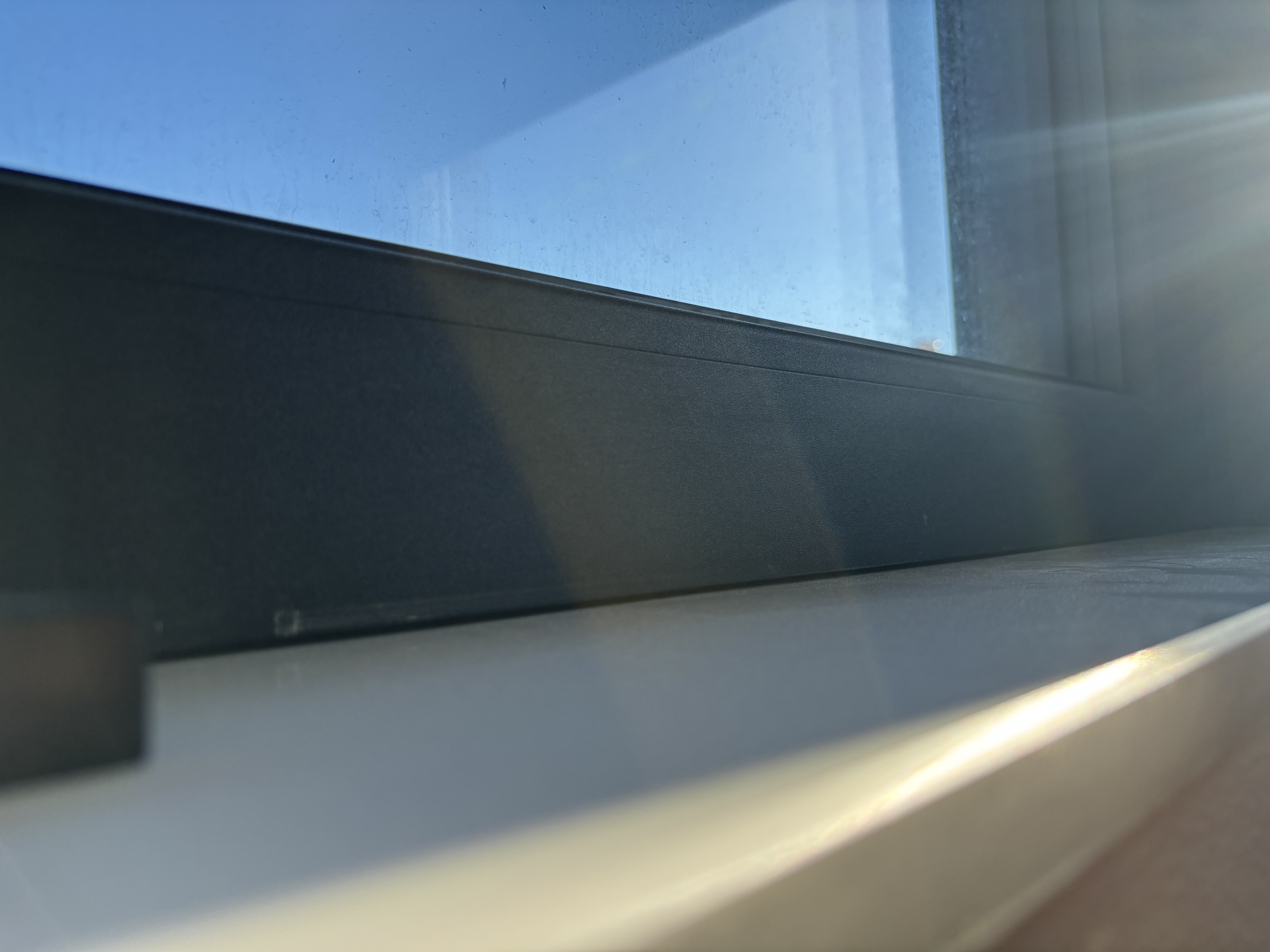

    Nun ist es so, dass wir zwischen Fensterrahmen & Fensterbank nun einen mehr oder weniger großen Spalt haben. Durch diesen Spalt zieht es bei Wind ordentlich durch. Der Bauträger will mir nun einen Malerbetrieb vorbei schicken damit der Spalt mit (Acryl oder Silikon - verzeiht, ich vertausche die beiden Baustoffe immer) schließt.
    Der Spalt ist bei allen Fenstern mit Fensterbank vorhanden.
    Nun habe ich seit dem Einzug das Gefühl, dass der Schallschutz bei den Fenster quasi nicht vorhanden ist. Ein kurzer Check mit dem Handy ergab:
    • Fenster geschlossen: 32db
    • Fenster geöffnet 42db
    Gemessen wurde mittels modernen Handy direkt auf der Fensterbank. Draußen lief ein Bagger im Standby wodurch der lärm gleichbleibend war und somit gut verglichen werden konnte. Im ersten Anlauf ließ der Fensterbauer mitteilen, dass die Fenster nunmal keine Schallschutzfenster sind. Allerdings kommen mir 10db doch arg wenig vor. Vielleicht kommt der Lärm ja auch nur durch den falschen Einbau zustande..
    Nun zu meinen Fragen:
    • Ist so ein Spalt „normal“ wenn die Fensterbank nicht vom Verputzer gesetzt wird?
    • Ein Spalt wodurch Luft kommt lässt doch mit Sicherheit auch Lärm durch?
    • Hat hier der Fensterbauer womöglich nicht sauber eingebaut? So solcher Spalt kommt mir doch sehr komisch vor.
    • Es kann doch nicht richtig sein den Spalt von innen einfach mit Silikon / Acryl zu zuziehen?

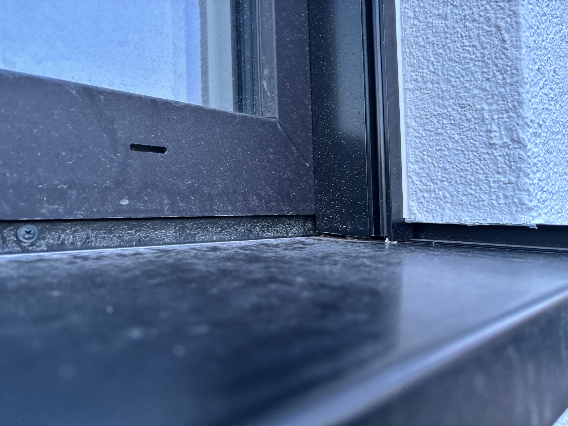

    Ist ein Anzeichen für mangelhaften Fenstereinbau.
    Denn Luft ist nur möglich, wenn sowohl die diffusionsdichte innere Abdichtung als auch die schlagregendichte äußere Abdichtung fehlt!
    Der Fenstereinbau ist also nicht nach RAL erfolgt, und das lässt sich auch nicht durch Silikon oder Acryl "heilen".

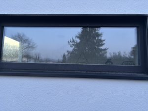

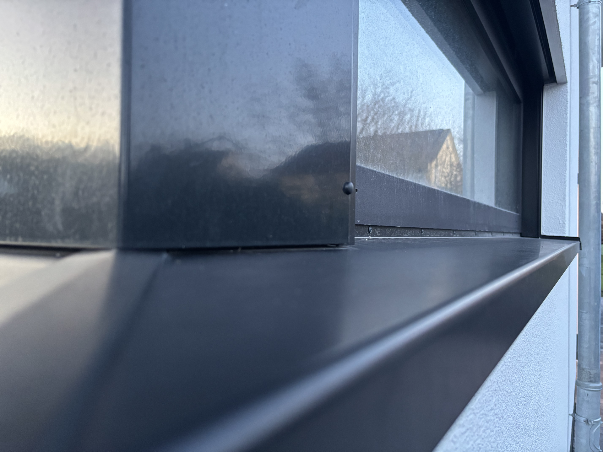

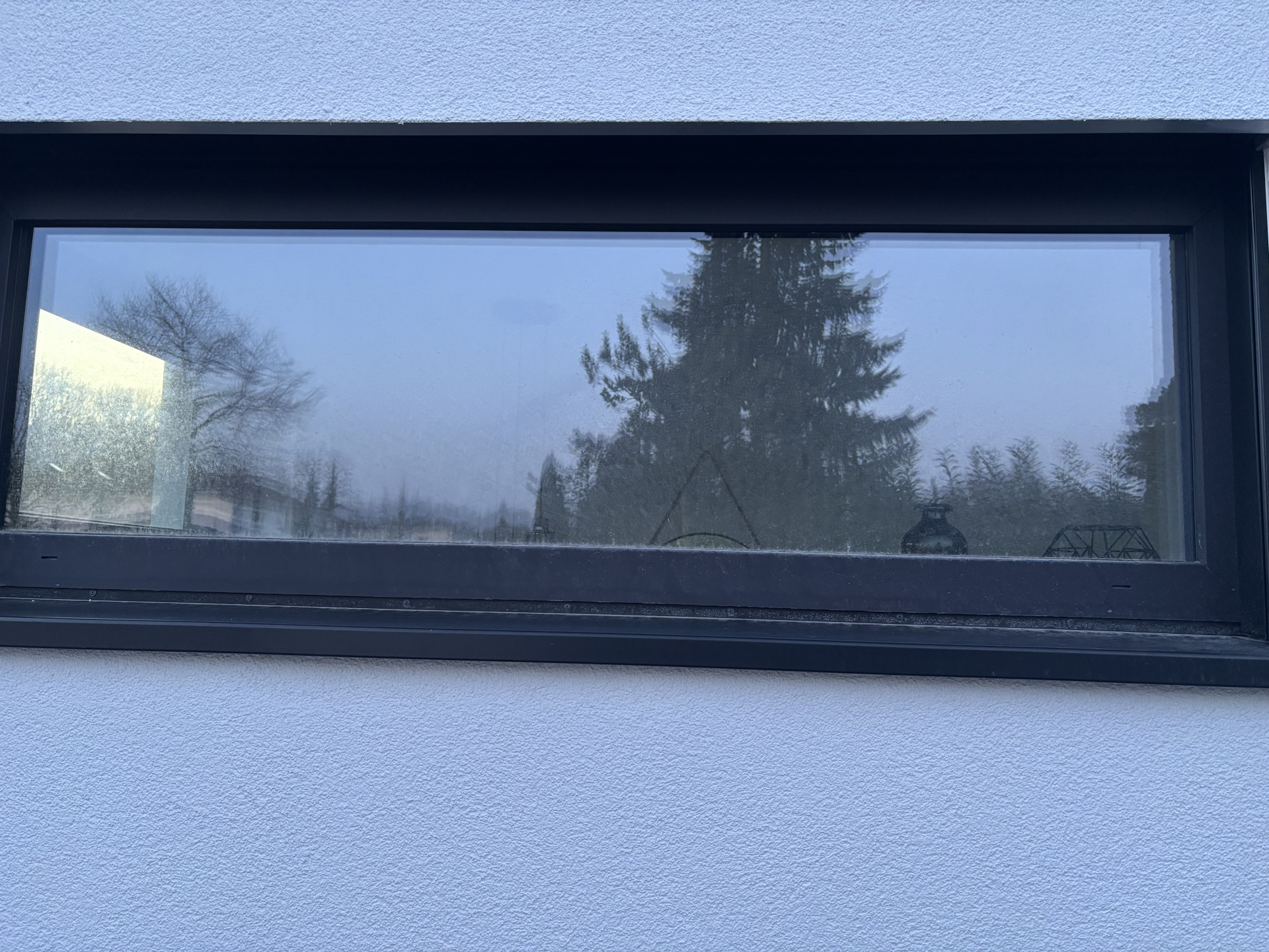

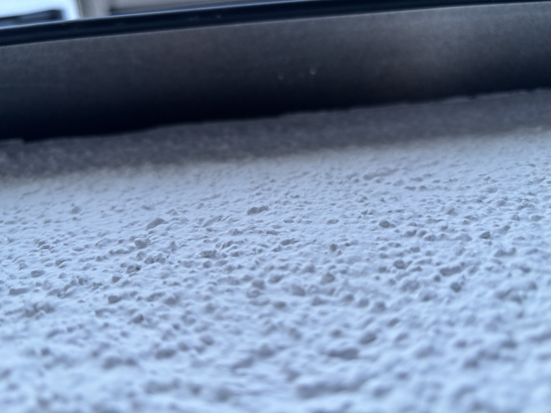

    Zeig mal ein Foto von außen...
    Gibt es Bilder aus der Baupläne?
  3. AndBru
    AndBru
    31.01.2025
    17
    Danke für deine schnelle Einschätzung.
    Hier noch ein Schwung Fotos von außen sowie alles aus der Bauphase was irgendwie hilfreich sein könnte.

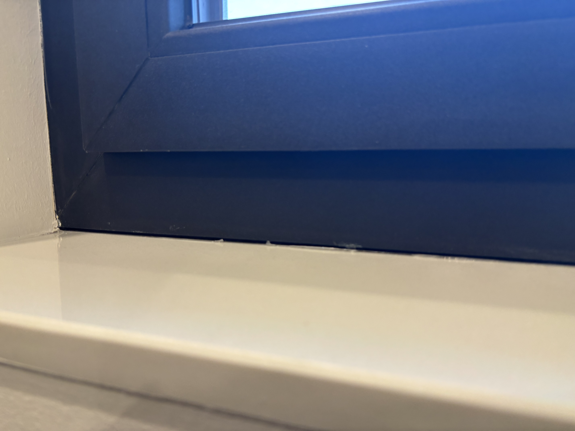

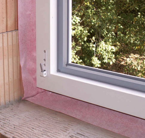

    Fehlerhafter Fenstereinbau. Kann man kontrollieren, wenn die Fensterbank raus ist. Blower Door Tests sollen solche Schwachstellen eigentlich aufdecken.
    So ein Mini-Spalt ist immer möglich, egal wer die Fensterbank einbaut. Sollte aber nur marginal und nicht wirklich merkbar sein.
    Garantiert...
    Nein, kann es nicht.
    So oder ähnlich sollten die Fenster eingebaut und abgedichtet werden (von innen): Da gibt es keine Spalten.

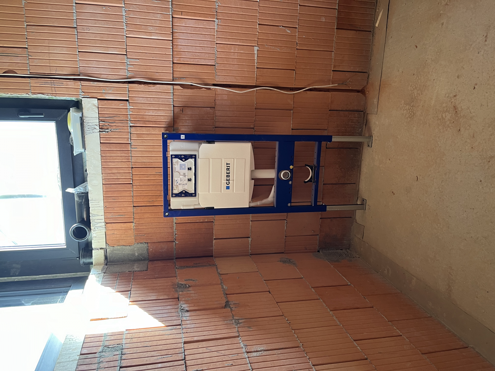

    Sieht im Bad so aus, als wenn unten ein Fensterdichtband vorhanden ist.

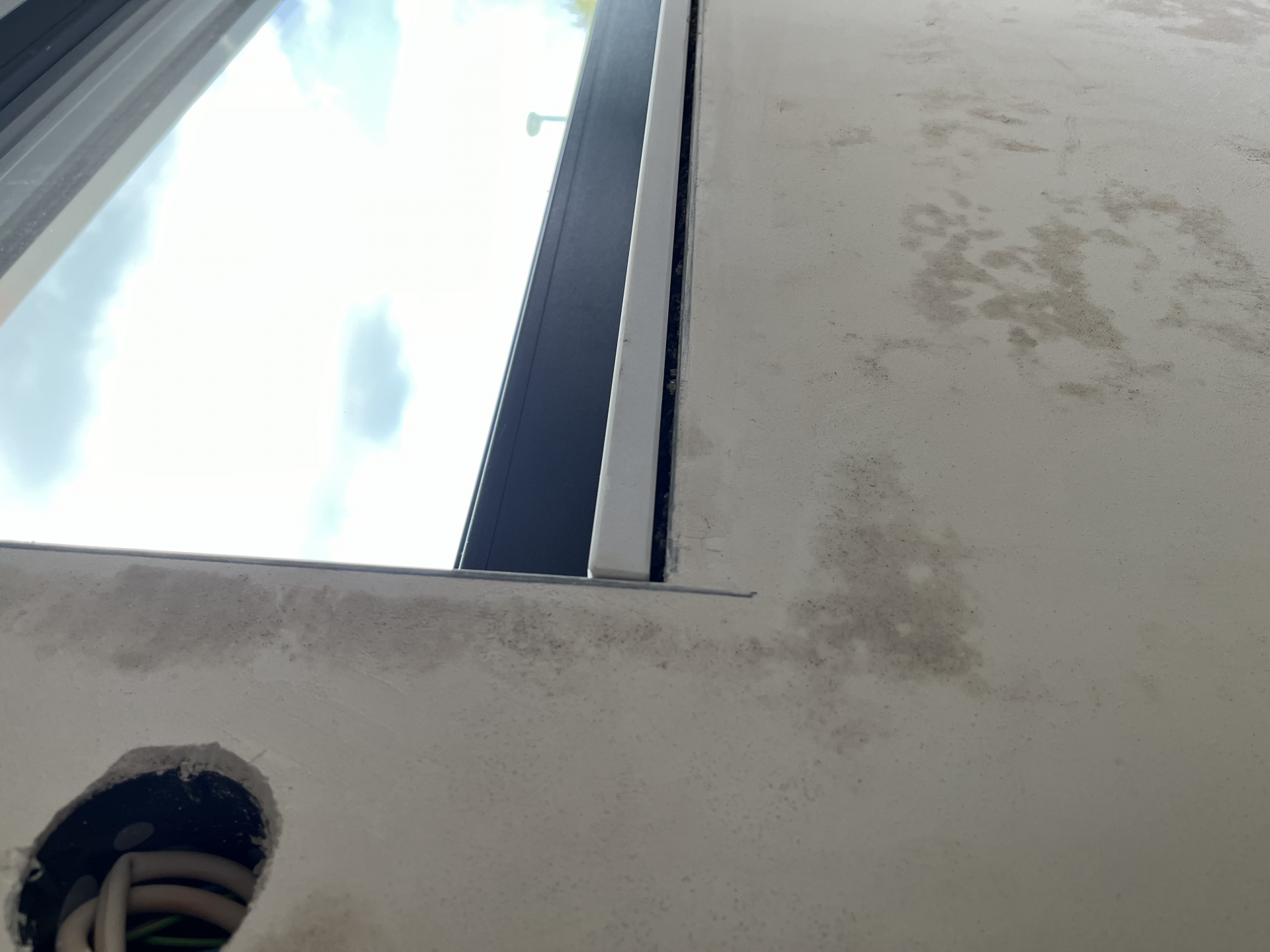

    Also: Nach langem hin und her wurde jetzt an jedem Eckfenster der Spalt zwischen Rahmen und Fensterbank geschlossen (gespritzt) und seitdem zieht es nicht mehr. Wir haben im Schlafzimmer eine 46dB Scheibe bestellt welche nun eingebaut ist. Leider ohne nennenswerte Besserung (ciao 1.500€).
    Habe mir zwischenzeitlich ein Schallpegelmessgerät besorgt. Hier mal ein paar Zahlen:
    - Fenster offen 38dB Lärm der Bundesstraße (rauschen)
    - Fenster geschlossen 25dB (rauschen deutlich zu hören)
    Raffstore, das hoch fährt:
    - außen 65dB
    - innen 50dB
    Der Raffstore-Test war bei einem normalen Fenster. Das es ausschließlich die Eckfenster sind, kann ich also ausschließen.
    Das es die Scheiben alleine sind, kann ich nahezu ausschließen.

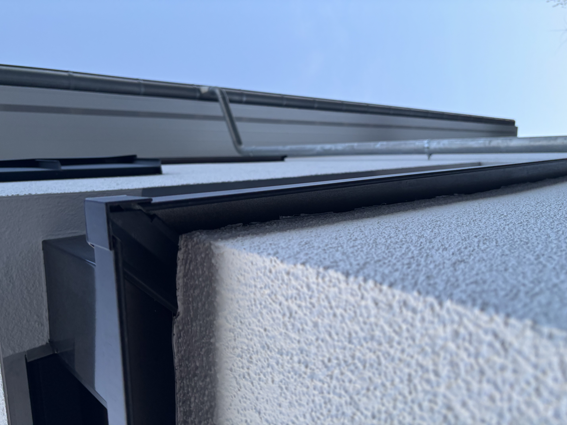

    Die Fenster haben einen Aufsatzkaste für die Raffstores ( ROMA PURA 2 ) mit angeblich 46dB (getestet mit rosa rauschen laut Datenblatt)
    Der ist genauso dick wie die Ziegel und wurde innen und außen einfach nur verputzt.

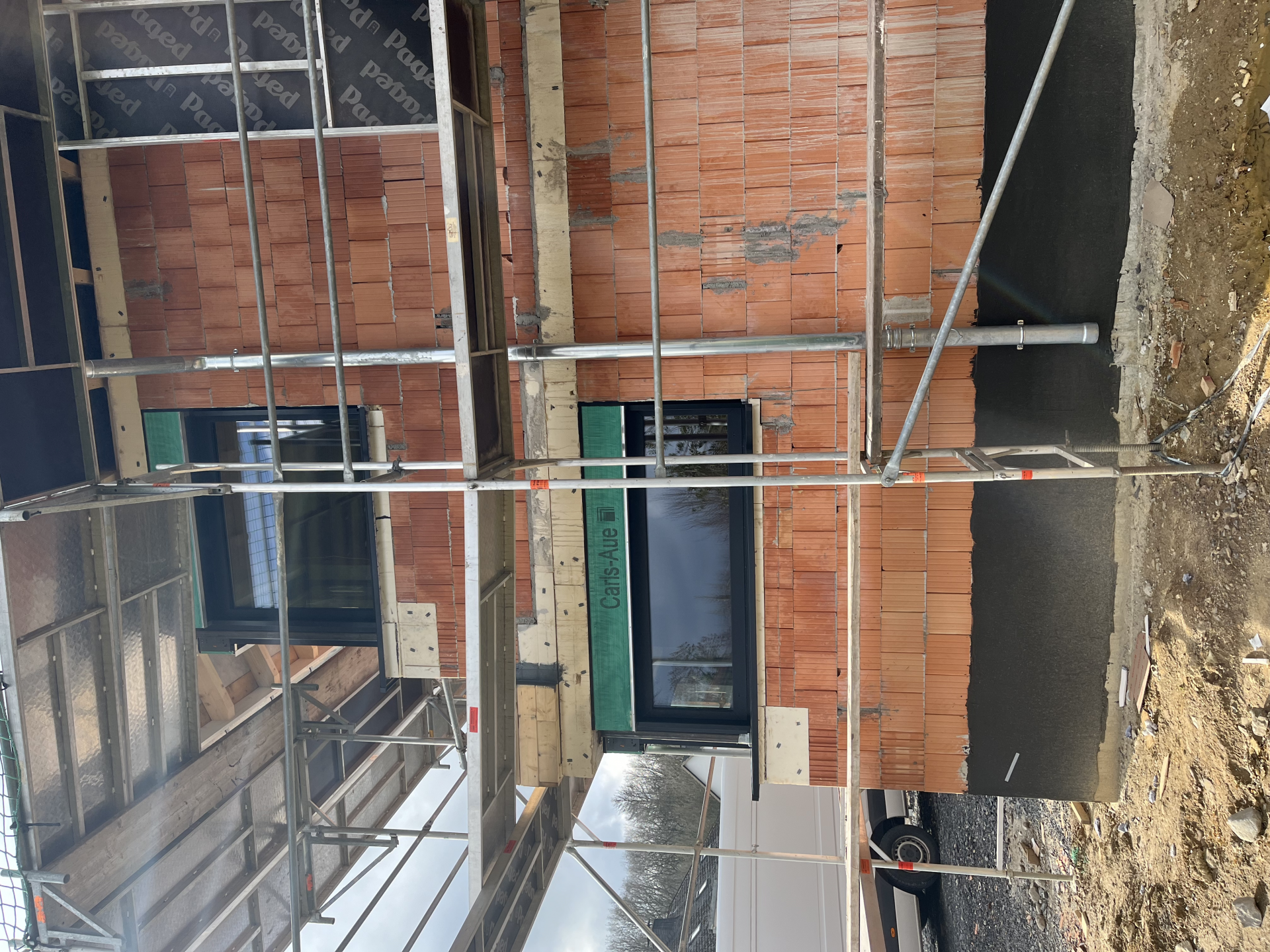

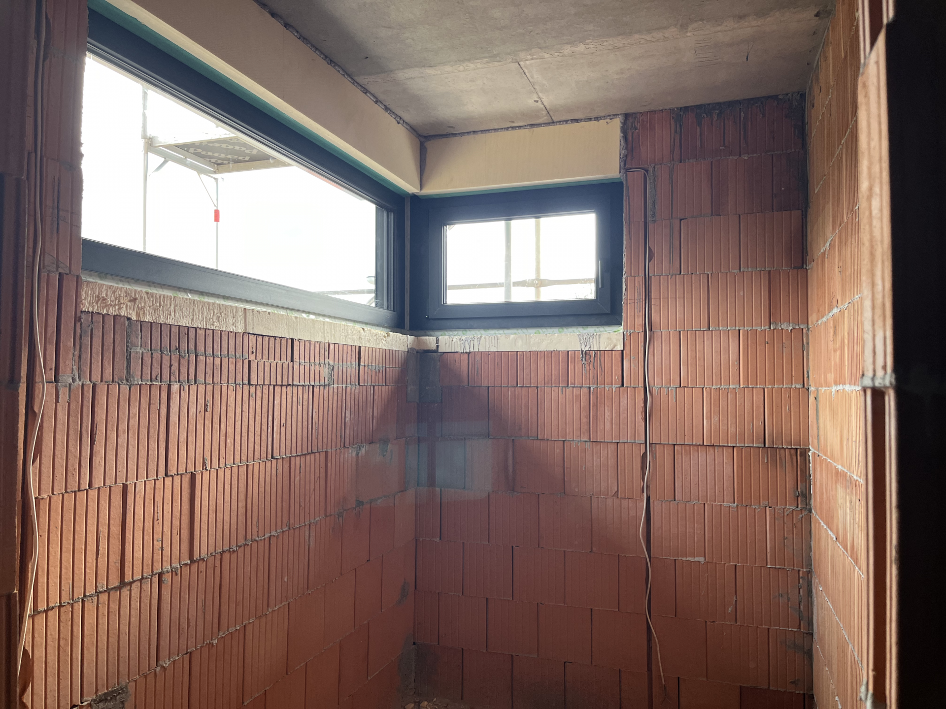

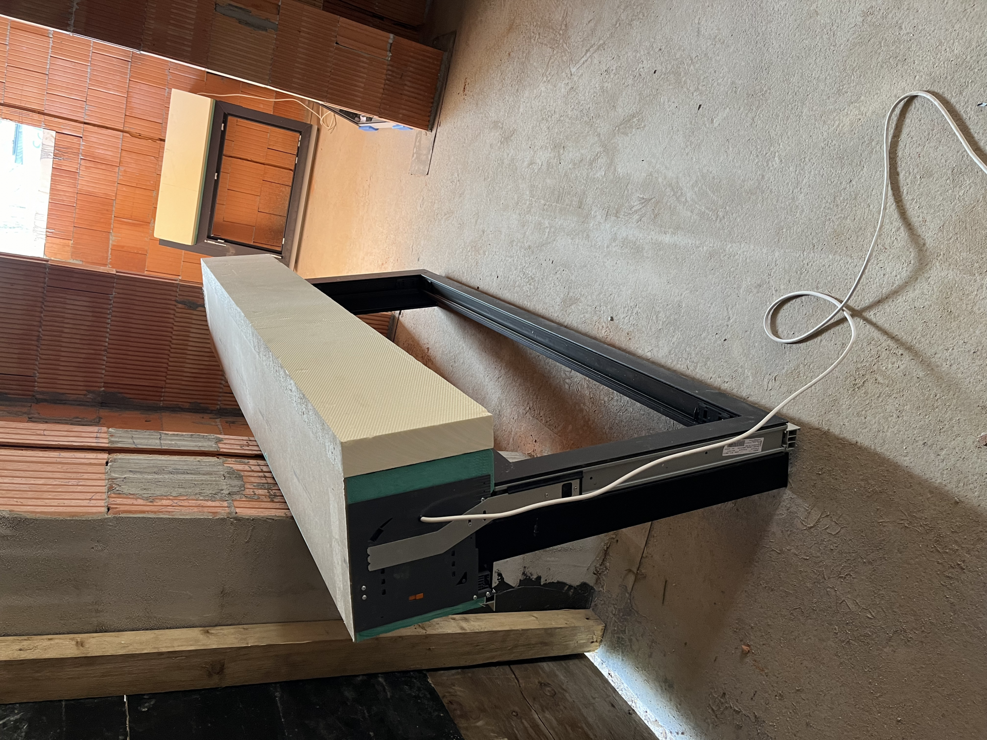

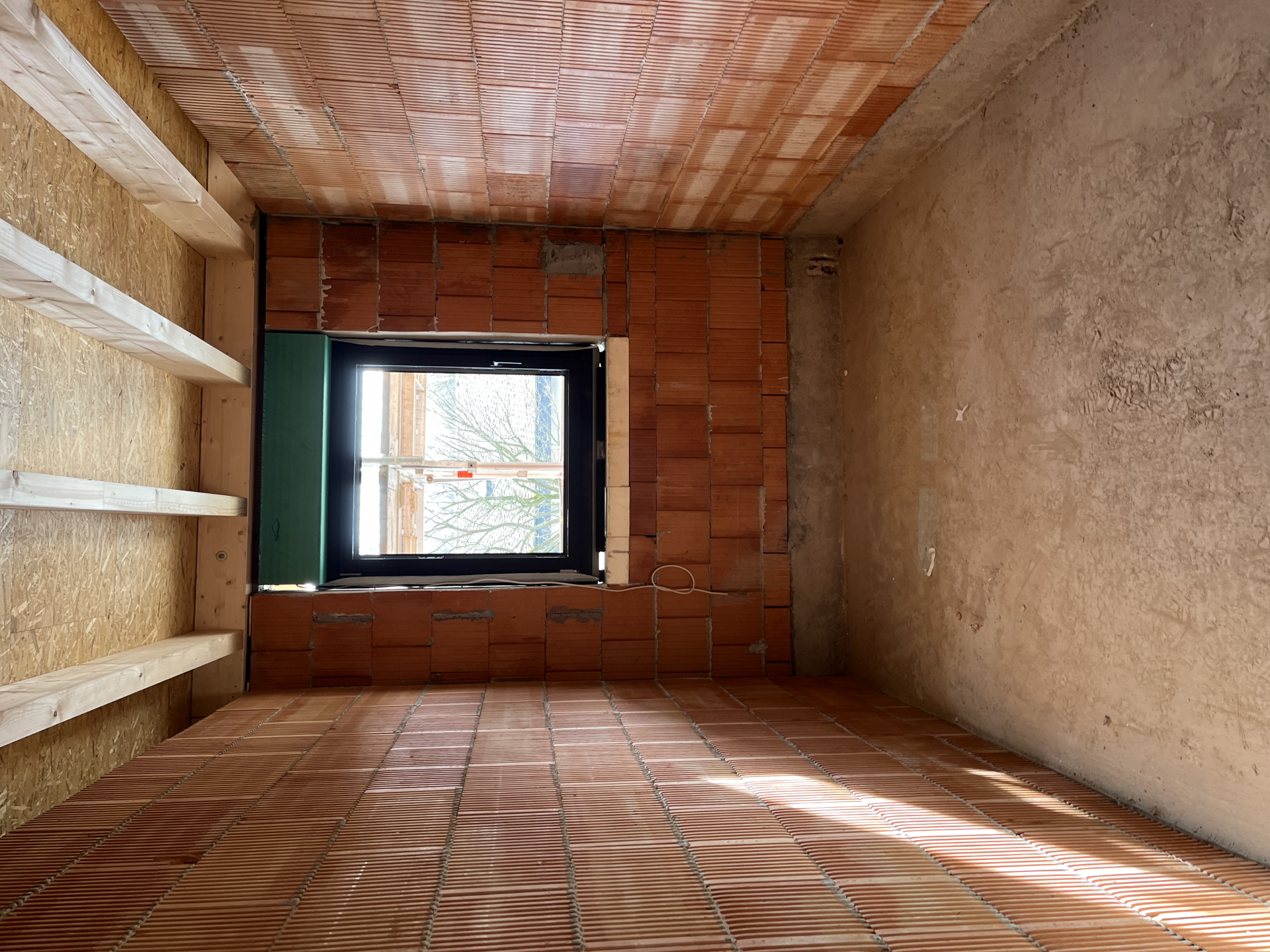

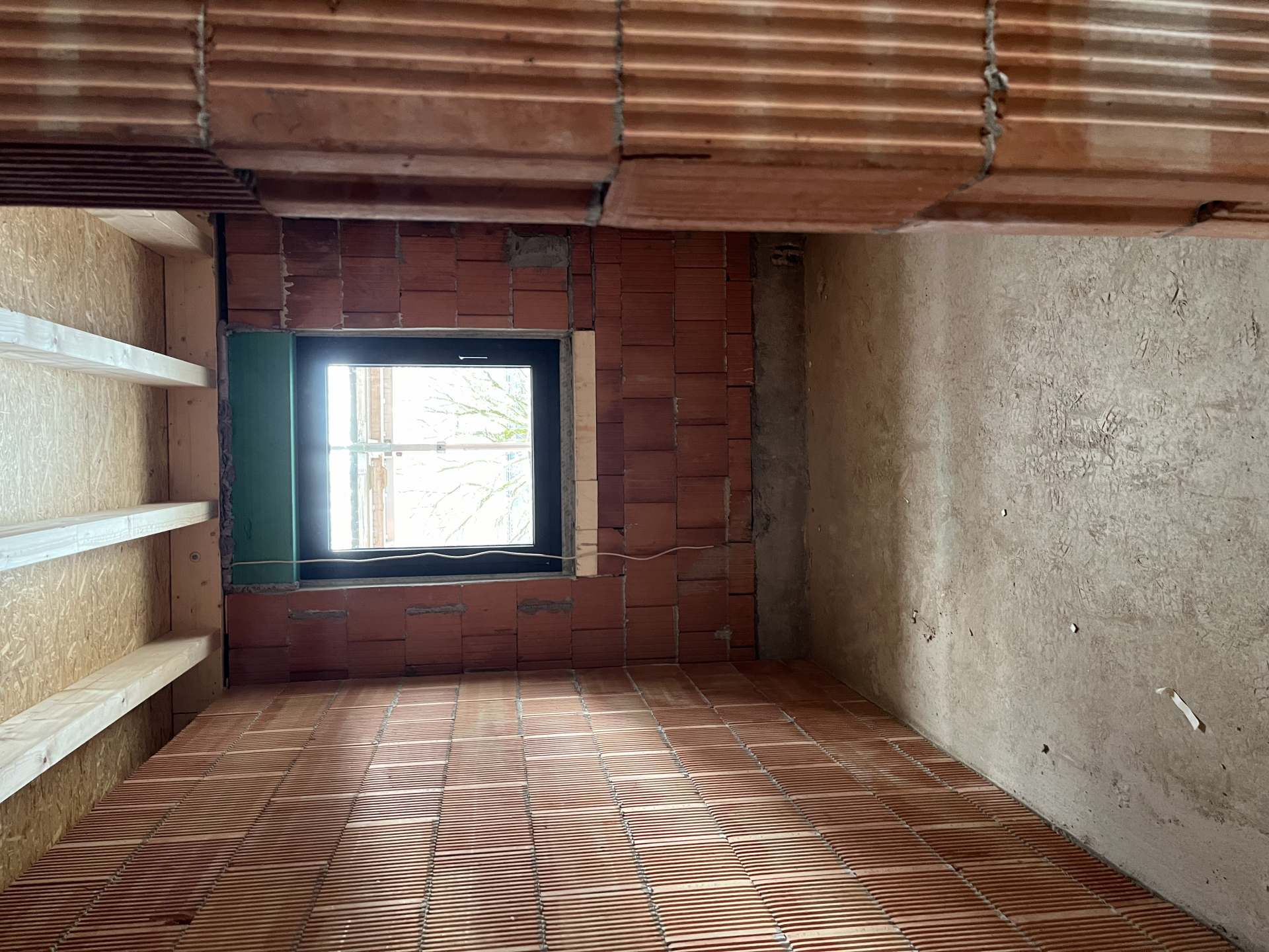

    Hier noch ein paar Bilder aus dem Rohbau.
    Ein Gutachter ist beauftragt. Ich wäre gerne vorbereitet.
