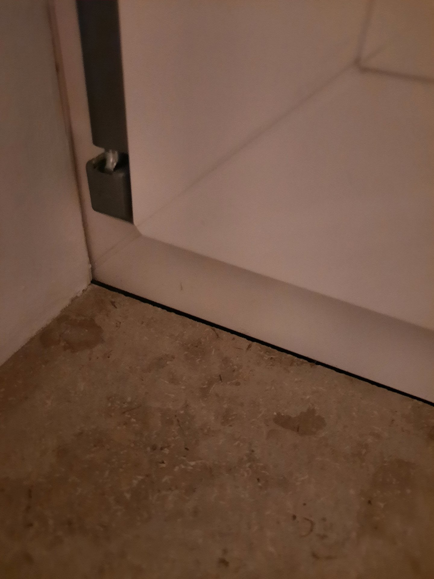

    mir ist heute an einem meiner Fenster (Neubau EFH) ein Spalt von ca. 1mm Breite zwischen Fensterbank und Fensterrahmen aufgefallen. Anbei mal ein Foto davon. Der Spalt ist auf ca. 25cm Breite am Fenster sichtbar.
    Man merkt hier auch eindeutig, dass es dort aktuell ganz leicht zieht, wenn man die Hand hin hält. Natürlich nicht vergleichbar mit einem alten Fenster im Altbau, aber es ist auf keinen Fall so dicht, wie ich das von meinen anderen Fenstern kenne.
    Kann es sein, dass so ein Spalt dadurch entsteht, dass Mauerwerk oder Fenster "arbeitet"? Ist es damit getan, den Spalt mit Silikon zu verfüllen?

    So wie es aussieht, geht die Fensterbank gar nicht unter das Fenster und auch anderes ist hier wohl nicht ganz fachgerecht gelaufen , wenn du den Wind oder auch die Kälte spürst. Das Fenster und die Fensterbank willst du bestimmt nicht nochmal zurück bauen lassen. Also mach oder lass eine ordentliche Silikonfugen, Farbton transparent machen. Auch läuft dir da dann auch kein Wasser rein. Die anderen Fenster am besten auch gleich mitmachen.
