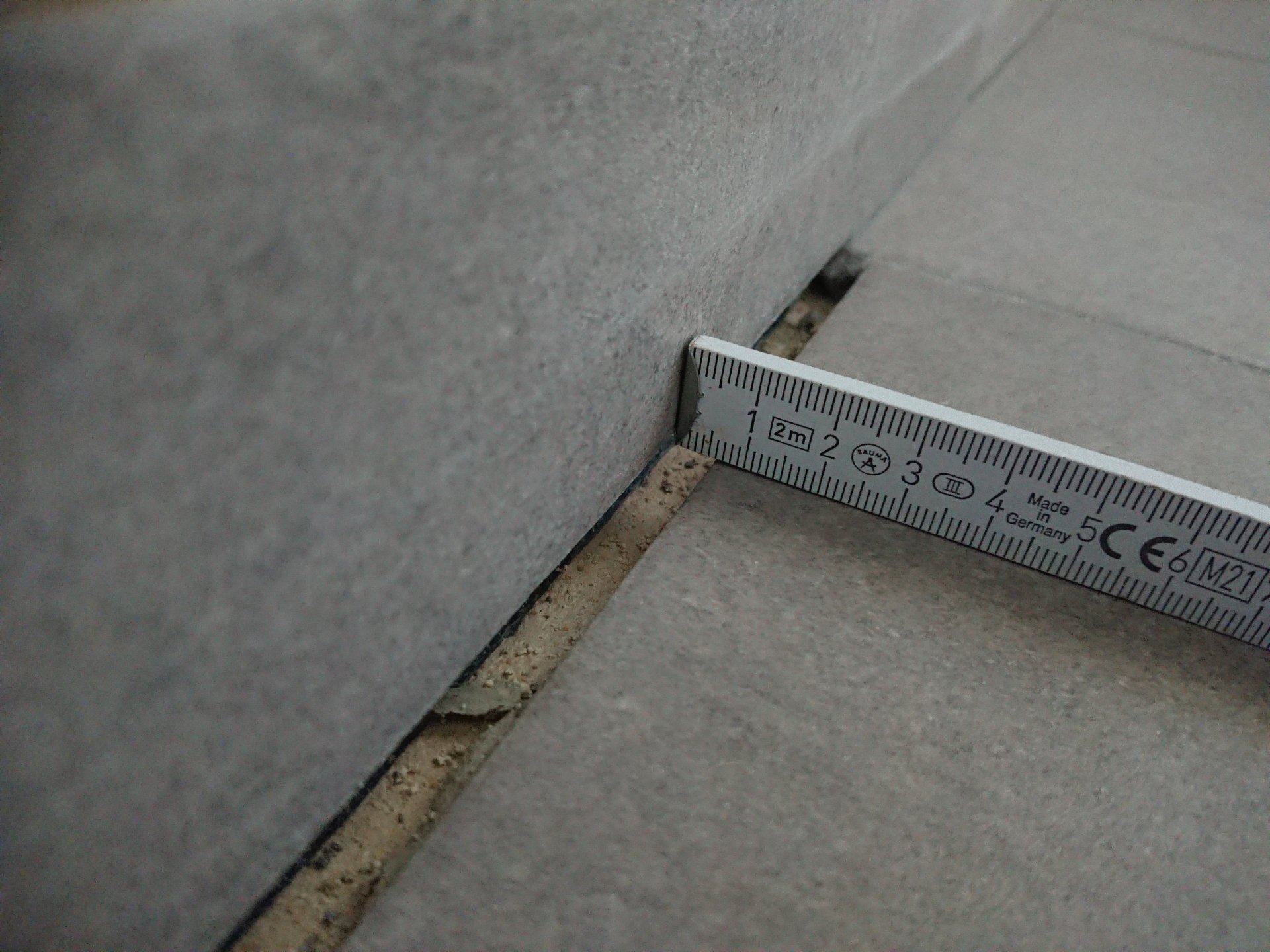

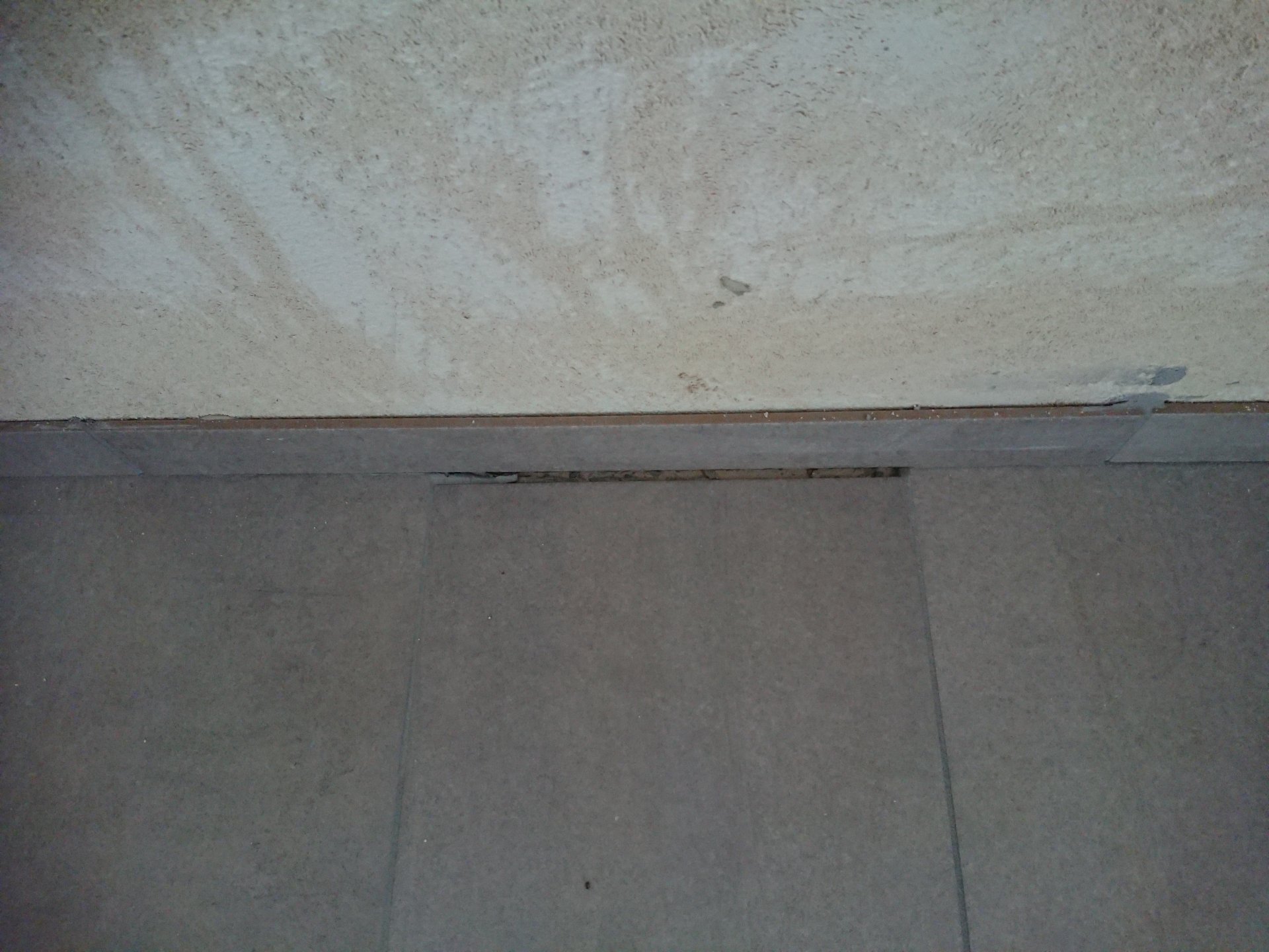

    Der Fliesenleger hat im Neubau eines Freundes einen Spalt zwischen Wand bzw. Fliesensockel gelassen, bzw. die Fliese hört zu früh auf (s. Fotos). Wie muss er diesen Mangel üblicherweise nach a. R. d. T. ausbessern?

    Fliese raus und einmal neu.

    Ich fürchte das bringt nichts, denn die Fliese wurde nicht abgesägt, sondern hat die normale Länge. Müsste man vom gleichen Hersteller/Fliesen-Typ einfach das größere Maß nehmen und dann ggf. an allen Seiten anpassen?
  4. #4 simon84, 16.08.2022
    23.486
    7.029
    Wenn man so eine Situation hat, dann war der Verlegeplan vorher falsch. Oder irgendwo nen cm zu knapp geschnitten.
    Wie sieht denn die letzte Fliese auf der gegenüberliegenden wandseite in dieser Reihe aus ? Ist die auch ganz ? Oder ist sie geschnitten ?
    falls geschnitten die ganze Reihe neu und genauer rechnen / schneiden :)

    6mm kann man Problemlos versiegeln ohne dass die Fuge zu dick aufträgt. Als Richtwert kann man einen normalen Ovalen Bleistift nehmen wie man ihn vom Bau kennt und schräg in die Ecke halten. Wenn die Fuge abgedeckt wird, passt das.
