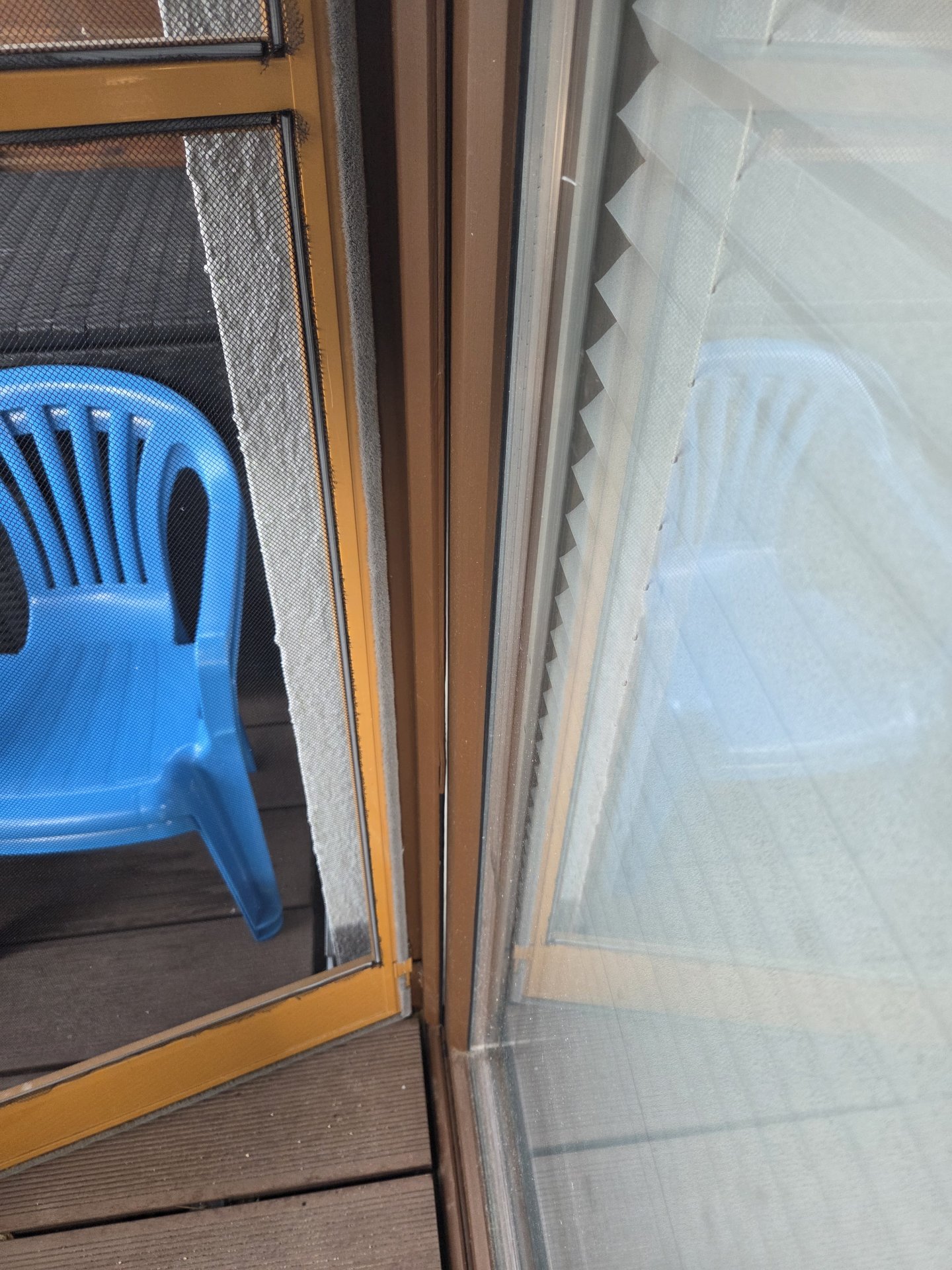

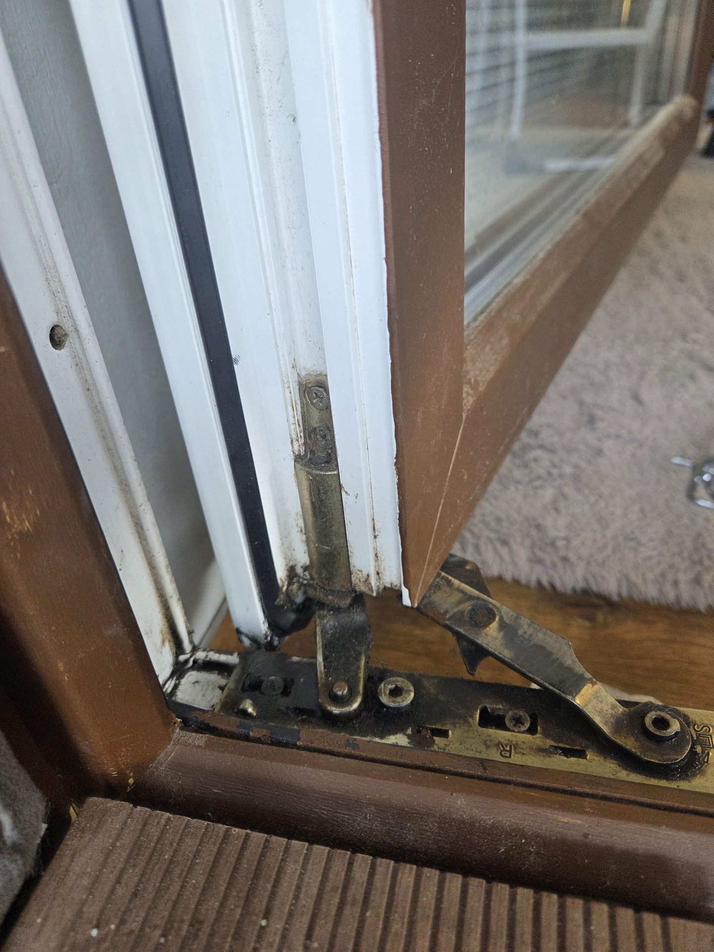

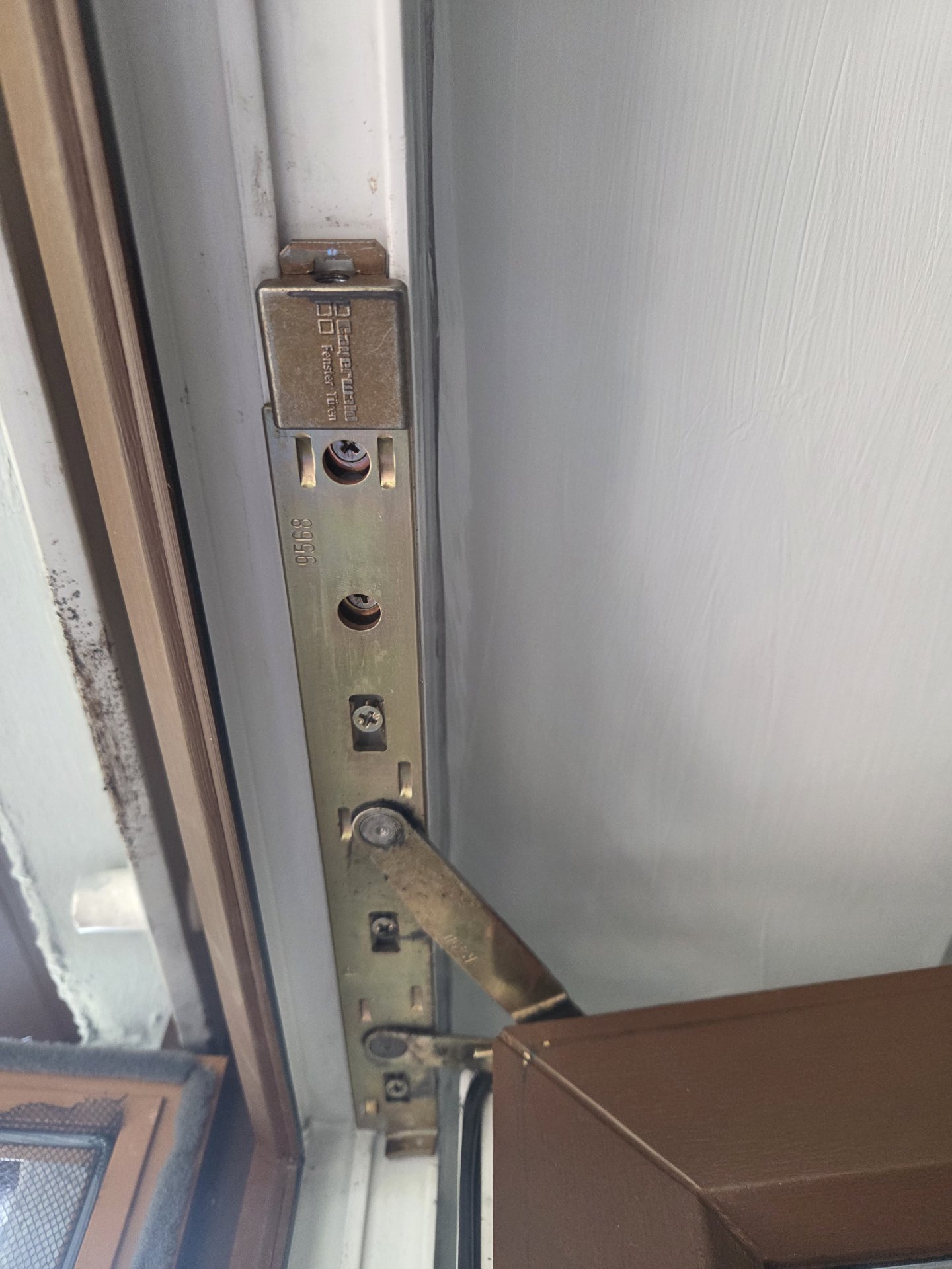

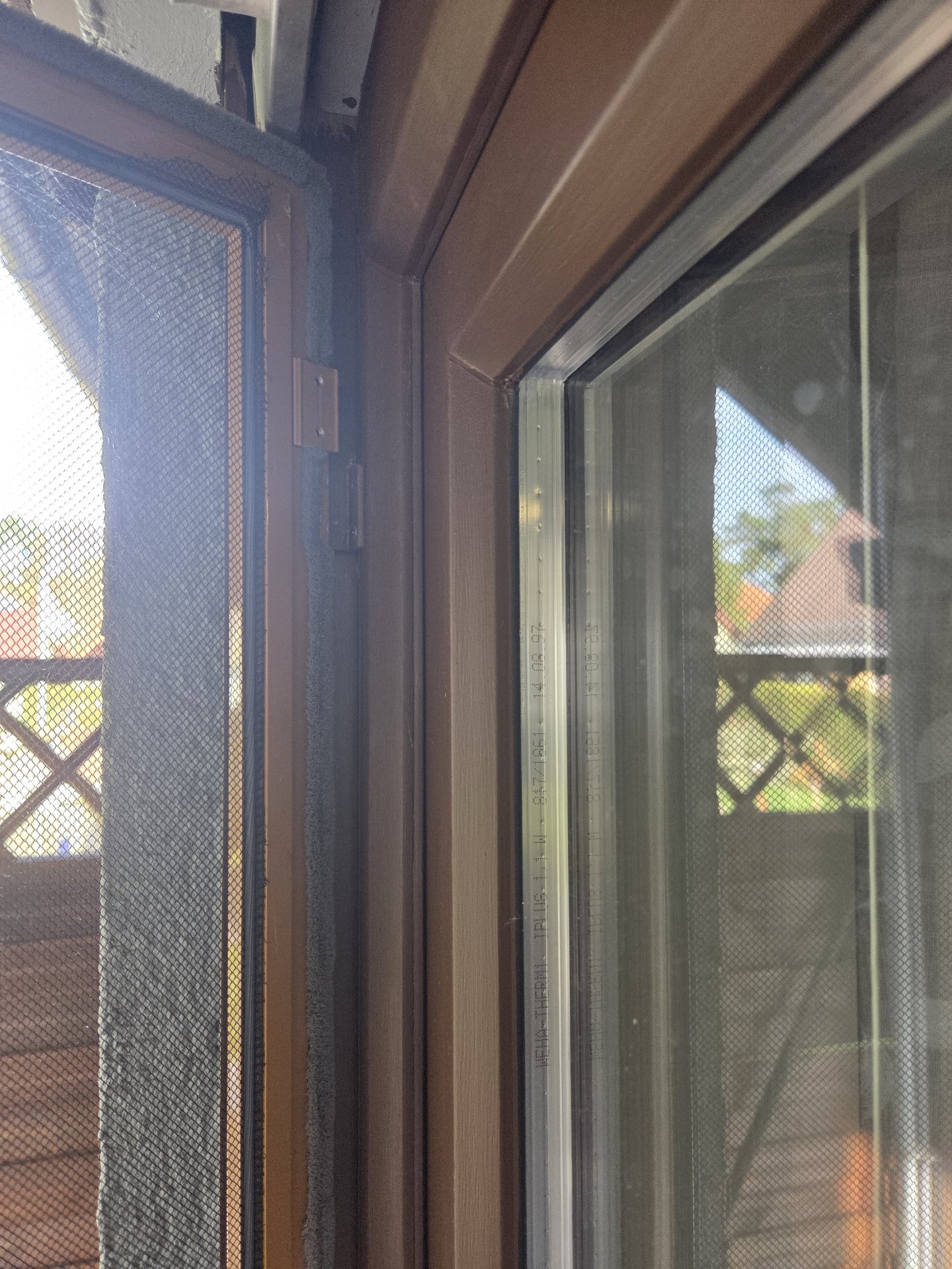

    Hallo Community,
    da meine Eigenrecherche nicht zum gewünschten Erfolg geführt hat, versuche ich es nun hier.
    Ich habe eine 27 Jahre alte Terassentür von Bayerwald. Auf den Beschlägen steht roto. Es könnte sich dabei laut Internet um Roto NT royal handeln, zur Sicherheit anbei die bilder.
    Bekomme ich das Fenster irgendwie so eingestellt, dass der spalt unten verschwindet ? Ich habe gefunden wie ich die Höhe ändern kann und die seitliche Verstellung. Der Anpressdruck mittels dieser zapfen ist so eingestellt, dass es maximal anzieht , aber der spalt besteht ja immer noch.
    Bei den neueren Modellen, zu denen es auch Youtube Videos gibt, gibt es in der Verbindung zwischen Rahmen und Fenster (ecklager?) noch eine Schrauben die den Abstand verringert. Bei mir gibt's die nicht. Geht das bei diesem alten System schlicht nicht ? Nur warum ist es dann oben dicht ? Fenster verzogen ? Habe schon neue dichtungen gekauft, jedoch überwinden diese den spalt auch nicht. Es zieht an dieser Stelle leider rein.
    HILFE.
    Und danke vorab.

    Hallo, hast du die Tür selbst gestrichen ?
    War die Tür vorher außen weiß ?
