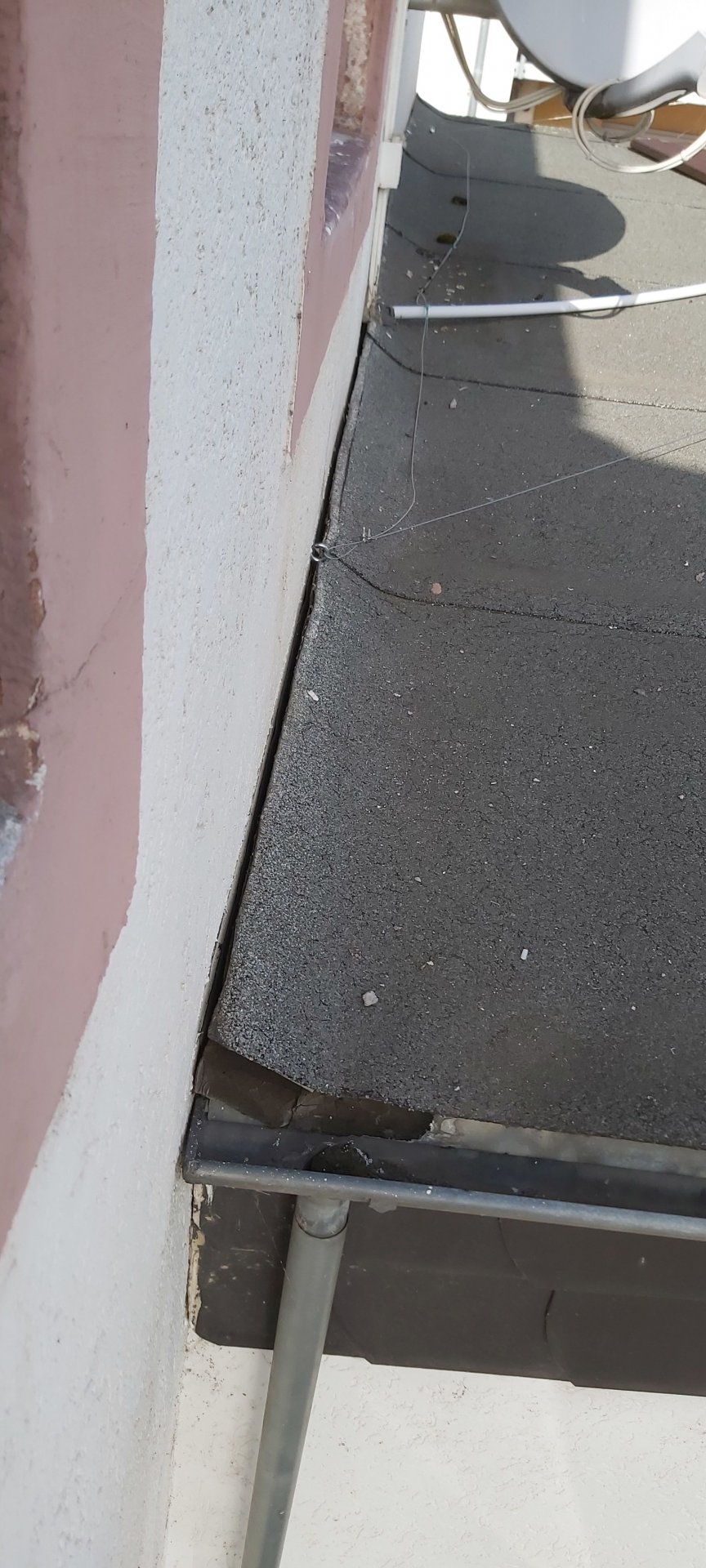

    Hallo, wie kann ich am besten diesen Spalt zwischen hauswand und Garagendach abdichten.
    es tropft immer von Regenrinne dort hinein je nachdem wie der Wind geht.

    Ein Stahlblech-winkel montieren und diesen vollflächig mit einer Bitumenbahn überkleben.
