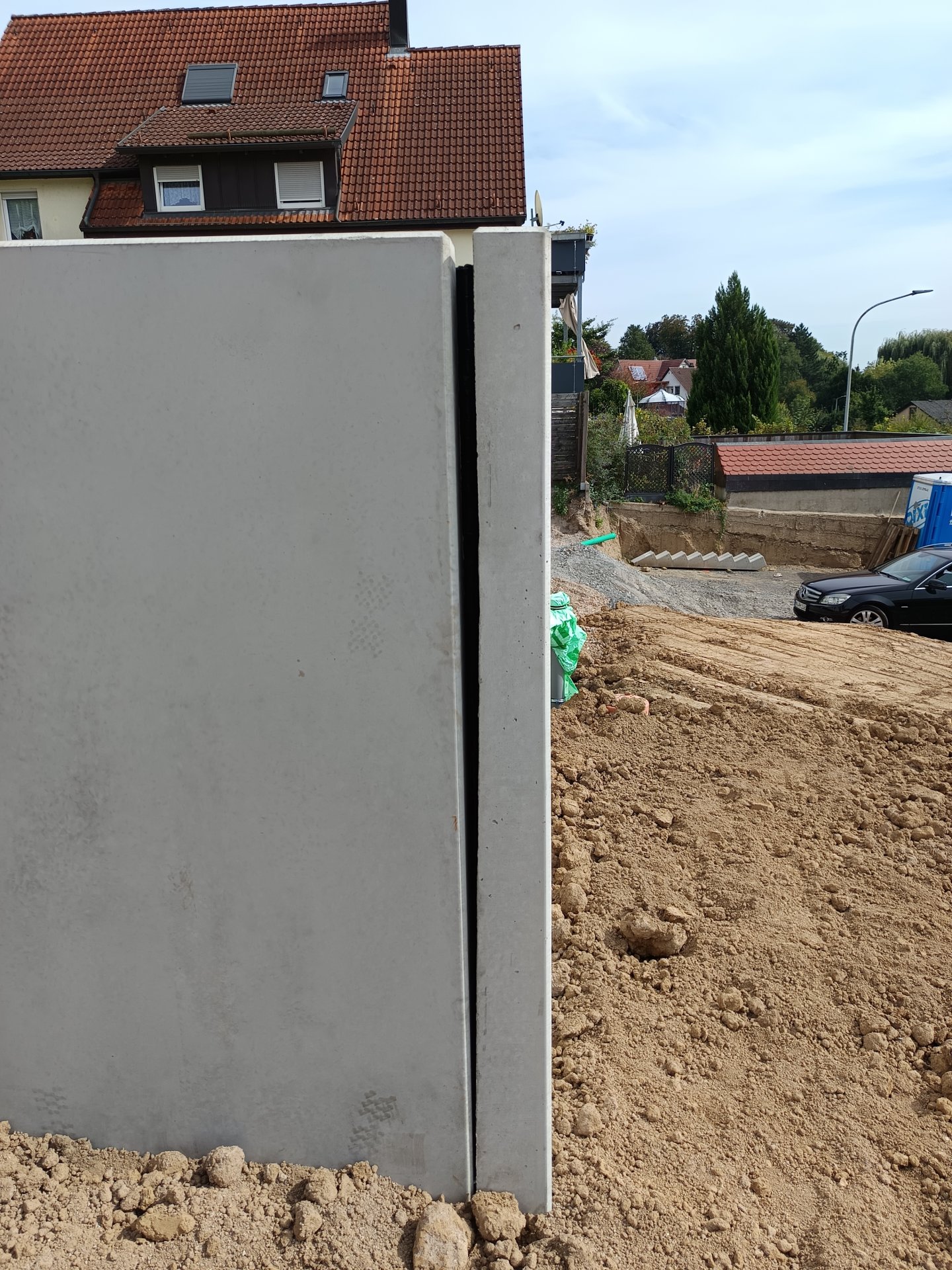

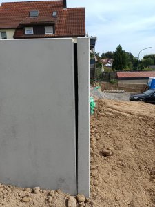

    wir haben uns für unsere Terrasse L-Steine setzen lassen. Zwei Mauern wurden gesetzt. Dazwischen ist nun ein Spalt der noch oben größer wird.
    Kann man da noch was machen?
    Was würdet ihr tun?

    Klar, neu setzen.

    Ist die Fuge auf der Rückseite der L-Steine abgedichtet worden?

    Ja. Und es wurde auch schon aufgefüllt.

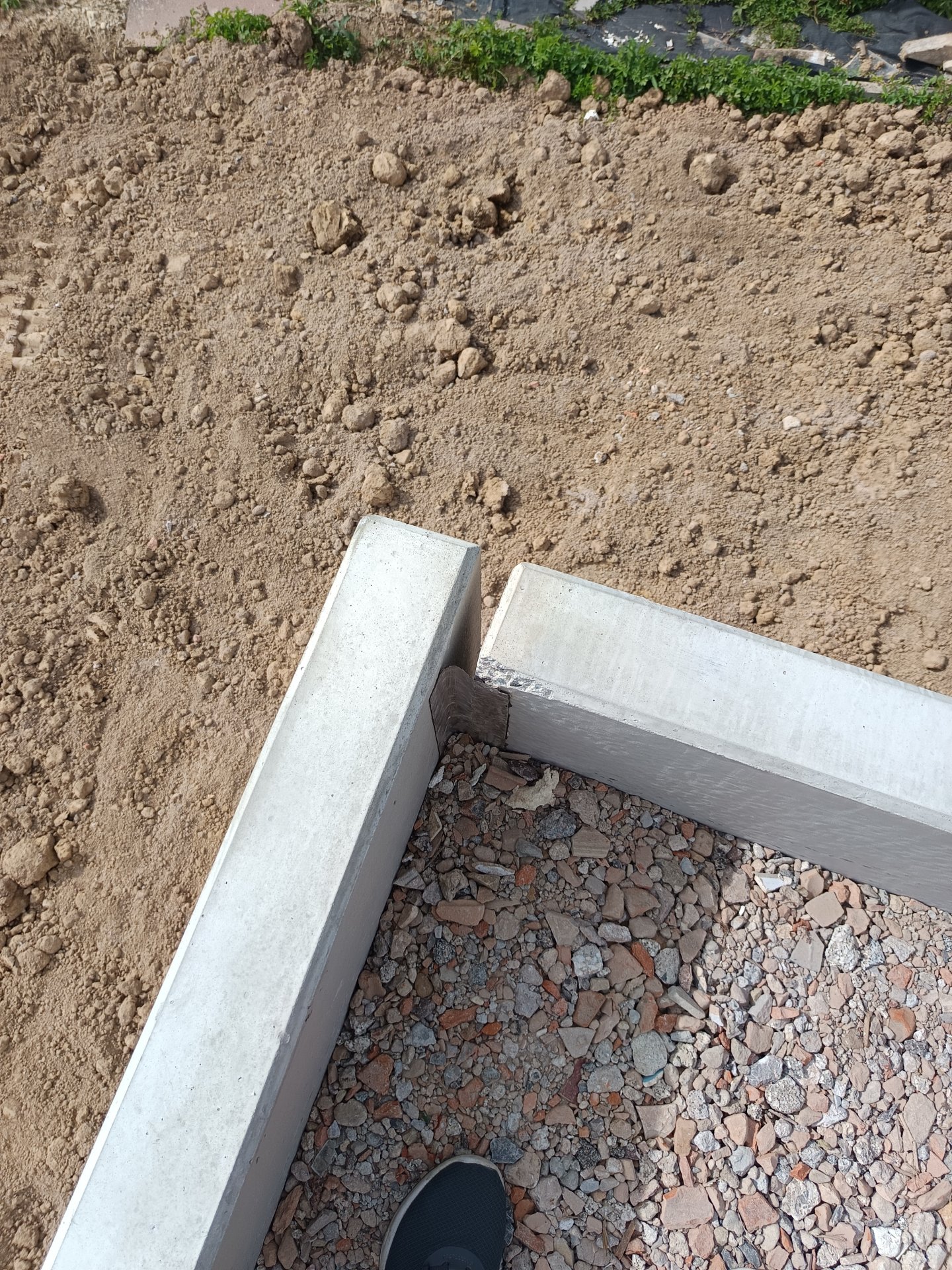

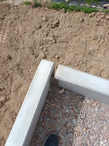

    Dafür gibt es doch extra Außenecken als Fertigteil.
    Ich will gar nicht wissen, wie die Überschneidung der Füße aussieht.

    Entweder Fuß 1x nach innen und 1x nach außen oder auf Gehrung?
    Die andere Seite muss ja dann auch diesen Spalt haben. Weshalb aber? Irgendetwas muss schief sein. So schiefe Mauerscheiben gibt’s doch nicht, oder?
    Was meldet die Wasserwaage horizontal u. vertikal?
    Ist das Projekt Terrasse überhaupt fertig geplant -wg. Absturzsicherung und deren Befestigung?
