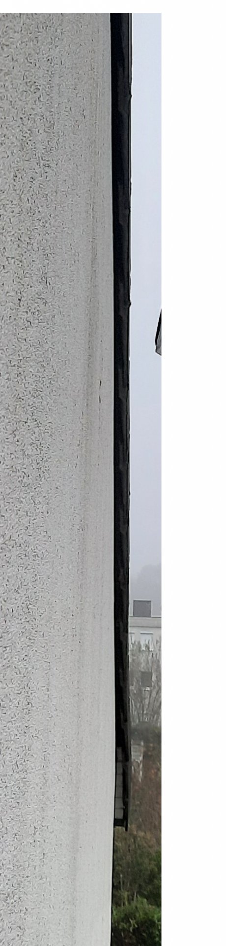

    ich bin neu hier und hoffe meine Frage an der richtigen Stelle hier zu stellen (ansonsten bitte verschieben).

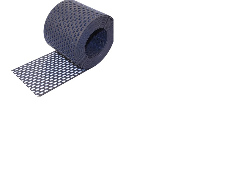

    Wir haben einen Spalt zwischen Ortgang und der WärmeschutzWand von 2-4 cm Breite, Dies wird leider inzwischen von Vöglen zum nisten genutzt und das "Styropor" verteilt sich dann immer ganzen Garten. Wie der Spalt aussieht kann man glaube ich ganz gut erahnen. Jetzt im Winter möchte ich diesen Spalt mit Traufgitter verschliessen . Meine Idee ist dieses 5 cm breite Kunststoff-Traufgitter dazwischen einzuklemmen, damit im Frühjahr dieser Spalt nicht mehr zum nisten genutzt wird.
    Ist mein Ansatz der Richtige, oder gibt es noch andere Lösungen... Keine Lösung ist den Spalt weiterhin offen zu halten.

    Traugitter am Fortgang... Ich weiß nicht ob das hilft.
    bin gespannt auf andere Meinungen.

    Das wird wohl sehr starr sein zum einklemmen, und mit der Zeit spröde werden, ich würde da eher was mit Kannichendraht machen , 1. wird nicht spröde, und 2. kann man gut einrollen und dazwischen klemmen und den Bereich ausfüllen. Habe auch schon mal rinnenraupe zweckentfremdet und damit Vögel vergrault, aber dafür wird der Spalt zu ungleich sein, daher eher der Drahtzaun.
